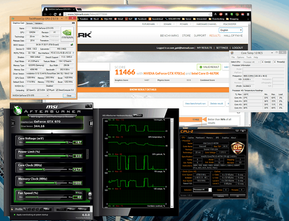

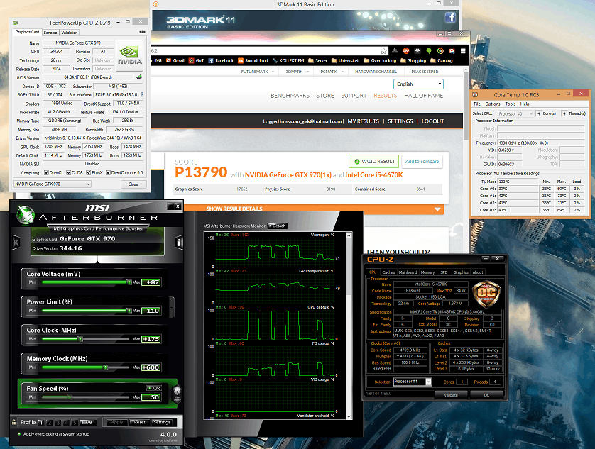

Heb mijn GTX970 ook overclocked. Vrees dat ik wel een beetje tegen de max al aanzit, aangezien ik al flink wat artefacts zie. Helaas kan het voltage niet verder omhoog.
Anyway hier de scores van firestrike en 3dmark11:
3dmark11
firestrike
Zie dat lettertjes beetje vervormd zijn door het verkleinen. Hier de link naar de firestrike: http://www.3dmark.com/fs/2911676
Op de een of andere manier komt die van 2011 niet in mijn resultaten op de website, weet iemand waarom?

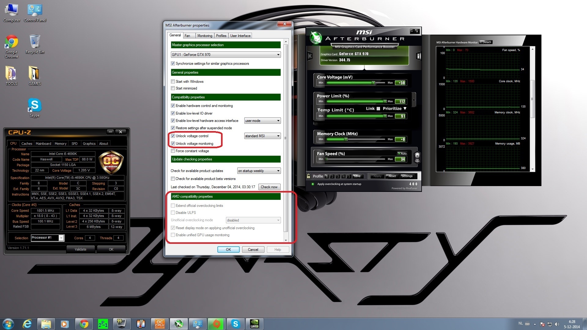

Afbeeldingslocatie: http://i60.tinypic.com/1zoe1.png Ik heb nu alles zo en het lukt me niet, is dit niet gewoon een beperking in de kaart (ASUS HD 6750)

zou het niet helpen om extend official overclocking limits aan te vinken ?
nope, helaas.... Hij draait nu wel heel mooi :) 1100mem (zonder problemen door heaven) en 970core @70graden@60%fan. Maakt wel veel lawaai, maja is alleen voor gamen. (vooral minecraft met shadermod)

doe deze eens normaal zou dat moet helpen
indien niet gaat msi afterburner de powerlimit en voltage aanpassing niet ondersteunen van u kaart
http://forums.guru3d.com/showthread.php?t=338906
Btw 70 graden en al genoeg geluid
het zal ook wel genoeg zijn want als je de voltage gaat opkrikken ga je zeer rap aantal graden stijgen

Hier in de firstpost:
To use (properly) Install to your desired location. For simplicity, I will use C:\programs\MSI Afterburner. Yours may be different!
-Launch MSI Afterburner, then immediately close it!
-Navigate to the install directory, and locate MSIAfterburner.cfg (In my case for this guide, it will be C:\programs\MSI Afterburner\MSIAfterburner.cfg), and open in notepad.
-Change these values
-"Enable Unofficial Overclocking" to 1 (Omitted on newer versions/combined with the EULA)
-"Unofficial Overclocking Mode" to 2
-Then copy and paste the line below to "Unofficial Overclocking EULA"
I confirm that I am aware of unofficial overclocking limitations and fully understand that MSI will not provide me any support on it
-save and exit
-Re-launch MSI Afterburner Enjoy!
Werkt dat niet? Zie dan: productreview: MSI Radeon R9 280X GAMING 3GB review door Frozen\
Altijd op eigen risico natuurlijk :)

Lukt niet, misschien dat ik iets fout doe?
Je moet toch eerst naar profiles en dan VEN_1002&DEV_68BA&SUBSYS_03FE1043&REV_00&BUS_1&DEV_0&FN_0 naar je bureaublad kopiëren? dan dit toevoegen en het bestand in het oude mapje opslaan?
[Settings]
VDDC_IR3567B_Detection = 32h

Omdat ik net wat frames tekort kwam ( O-) ) heb ik een eerste poging gedaan mijn 270X te overclocken. Ik heb duidelijk nog veel te leren over de kaart, want de resultaten lijken niet helemaal eenduidig en niet alles werkt zoals het zou moeten
- Ik kan de clocksnelheden alleen via Catalyst aanpassen. Via Afterburner doet alleen de fanspeed het. Dit is te zien in het meetdeel van Afterburner zelf of via GPU-Z.
- Van de Shader Clock is de slider wel aanwezig in Afterburner, maar zonder schuifje. Zelfs als Afterburner wel zou werken kan ik die dus niet aanpassen.
- De Core Clock kreeg ik los tot 1250 MHz zonder problemen of vastlopers. 1275 MHz was te veel.
- De Memory Clock kan ik los ongestraft helemaal naar 1625 MHz schuiven, maar levert apart precies nul winst op over het gehele spectrum. GPU-Z bevestigt dat de snelheid toch echt omhoog gegaan is, maar er komt geen procent aan performance bij.
- Pas gecombineerd gaat de Memory Clock iets opleveren, maar ook dan is het effect zeer minimaal.
- Als ik een overclock in Assetto Corsa stabiel probeer te krijgen kom ik uit op een Core Clock van 1200 en de Memory Clock voluit op 1625 met een fanspeed van 50%. Temperatuur lijkt niet noodzakelijk een probleem, maar extra koeling helpt de stabiliteit wel, zelfs als de temperaturen niet hoog zijn.
Morgen maar eens uitvogelen waarom Afterburner niet werkt en hoe ik dan dus ook het voltage kan aanpassen. Ik ben benieuwd of ik de Core Clock dan nog wat omhoog kan krijgen.

de vinkjes gezet in afterburner settings voor de AMD kaart? zie rood omcirkeld
Afbeeldingslocatie: http://tweakers.net/ext/f/9dKYNfEi8K8GgUdkoana7KS5/medium.jpg
'Heb ik eindelijk mn kamer opgeruimd, is de wereld een puinhoop'
millman schreef op vrijdag 05 december 2014 @ 04:35:
Het is inmiddels gelukt met enig gepiel aan diverse instellingen :Y Ik dacht dat ik ook een edit had gepost - het is laat.
Wat korte experimenten geven aan dat de GPU rond de 1200 MHz niet zomaar meer stabiel blijft, ook niet met wat peut erbij. Dat wordt morgen verder puzzelen. Dan ook maar eens een betrouwbare bron wat betreft de maximale voltages zoeken, wat ik nu tegenkom zijn vooral dubieuze meningen op random fora.
Ik weet inmiddels ook dat de Shader Clock niet los bestaat en daarom niet instelbaar is.
