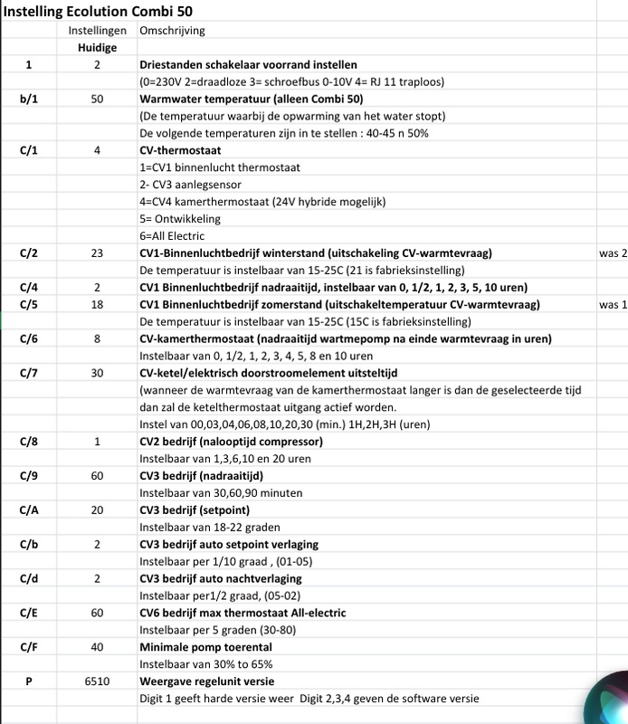

@BuysB Hiervoor hadden we een modulerende thermostaat met Wa-regeling voor de CV en een bedrade kamerthermosstaat die volgens mij de servomotor van de vloerverwarming aanstuurde.
We wonen hier nou 2 jaar en we hadden heel hoog gasvebrui 2400m3 per jaar. Bij controle bleek dat de Ecolution alleen op ventilatiestand heeft gestaan, 2 jaar lang. De installateur heeft vervolgens de modulaire thermosstaat en de kamerthermostaat en de servomotor afgekoppeld en meegenomen en een nieuwe Honeywell T4R (draaloze) thermostaat gemonteerd die rechtstreeks de Ecolution aanstuurt. Nieuwe inzichten volgens hem en daardoor en laag gasverbruik. Maar helaas ook de ene dag in de kou zitten en dan weer behaaglijk.
Installateur geeft aan verder niets te kunnen doen. En bij Inventum komen we niet verder omdat we geen instalateur zijn. Zitten nu al 4-5 weken te klooien.

@Nate70
De Ecolution combi 50 kan op een aantal manieren worden aangestuurd, [CV1] op binnenluchttemperatuur, [CV3] met een voeler op de cv leiding waarbij de de cv-ketel lijdend is en [CV4] met een eigen thermostaat waarbij de WP lijdend is en de cv-ketel volgt middels vervolgschakeling vanuit de WP.
Als de WP op A1 staat ventileert hij alleen, staat hij op A2 dan gaat de warmte van de WP naar de CV, staat hij op A3 dan wordt de boiler opgewarmd.
Volgens jouw info zou hij nu op CV4 moeten staan, klopt dat ? i+r toets op display samen indrukken 5 sec lang daarna met i toets doordrukken naar C/1_ cijfer daarna is type regeling.
Staat er dan A2 op display tijdens werking WP?

@Nate70 met regel C/7 stel je de uitsteltijd cv-ketel in, waar staat die nu op ?

@BuysB die staat nu op 30, stond 5 weken geleden op 2 uur, is daarna door installateur lager ingesteld op 1 uur vanwege de prblemen, Vorige week op 30 gezet.

@Nate70 Je hebt vloerverwarming, dit reageert traag op temperatuurverandering. Het beste is om de temperatuur dan constant te houden, geen nachtverlaging instellen. hoe heb jij dat ingesteld op de klokthermostaat ? Nu springt de cv-ketel al na 30 minuten bij om te helpen.
Waar staat regel C/6_ nadraaitijd WP na einde warmtevraag op ? hiermee laat je de WP doordraaien na einde warmtevraag kamerthermostaat maar blijf je het systeem voeden met A2 zodat het systeem op de WP blijft draaien zonder dat de cv-ketel hoeft bij te springen.

@BuysB we hebben de temperatuur constant op 21,5 staan. Geen nachtverlaging. Ik hen toevallig gisteren de weekprogramma ingesteld oo de Honeywell thermostaat. Deze staat ook op 21.5.
Afbeeldingslocatie: https://tweakers.net/i/Bdc-vpqus-z4QSEVpofgDAucAas=/x800/filters:strip_icc():strip_exif()/f/image/sKKF2zlPpSBzaO248vUi9aXA.jpg?f=fotoalbum_large

@Nate70 Het lijkt mij goed ingesteld.
Ik zou proberen de C/7 lager in te stellen, als die bij instelling 0 niet direct de cv-ketel bijschakelt klopt er iets niet. Met de nadraaitijd C/6 kun je het aanspringen van de cv-ketel vertragen.
Je kunt in de submenus van de WP controleren of de aansturing naar de cv-ketel aanwezig is, 0_3 regel 76 als de cv-ketel niet aan gaat als deze 1 is zit daar iets niet goed.
Het zou zomaar kunnen zijn dat als de WP watertemperatuur van ergens rond de 25-30 graden maakt de Intergas niet aan gaat......

wat me opvalt is dat:
- je debiet WP op 20 staat
- je zuiggastemperatuur lager is dan je lucht uit temperatuur
- verschil tussen cv aanvoer en retour 6 graden is
[ Voor 26% gewijzigd door BuysB op 20-12-2022 07:42 ]

@BuysB
Wat zou ik dan anders moeten instellen qua Debiet. En is dit een verkeerde instelling of wordt dit door wat anders veroorzaakt . .
Zo staat het ingesteld door installateur. Heb er helaas niet heel veel verstand van.
Ik heb de C7 vanmorgen ingesteld op 15 min.
Kijken hoe het nu gaat. . Alleen jammer dat de buitentemperatuur niet zo laag is om te testen. Vanaf welke buitentemperatuur zou de Ecolution het huis zelf op temperatuur kunnen houden. .

@Nate70
Debiet over je WP is de hoeveelheid lucht uit je woning deze wordt gebruikt om warmte te onttrekken door de WP voor je cv. Deze warme lucht wordt aangevuld met koude lucht welke weer moet worden opgewarmd, hierin moet je de optimale instelling zien te vinden (instelbaar van 0-20). Bij jouw staat hij tijdens WP bedrijf continu maximaal af te zuigen, die van mij staat op 12.
Wat ik vreemd vind in jouw systeem is dat het verschil A/R cv 6 graden is, naar mijn weten staat de combi 50 ingesteld op een verschil van 3 graden.
je vraag over zelfredzaamheid van de WP is natuurlijk afhankelijk van heel veel factoren, je WP kan hooguit 1200W verwarmen dat is niet genoeg om een groot huis met weinig isloatie warm te houden.
[ Voor 8% gewijzigd door BuysB op 20-12-2022 08:28 ]

@BuysB kan ik het debiet lager instellen ? Of moet ik hierbij nog met wat rekening houden?
Of is dat afhankelijk van m3 inhoud van de woning bijv.
En is het verstandig om de AR CV 6 graden naar 3 te veranderen? Of past dit zichzelf aan, aan de hand van andere waarden?
Ik kan het tot nu toenredelijk volgen alleen dat dit punt is me niet geheel duidelijk.

@Nate70 A/R is niet in te stellen als parameter in gebruikers of installateurs menu zover ik weet, er zijn wel parameterlijsten met veel meer details maar daar kun je niet zomaar bij, daar staat bijv ook de delta T cv van 3 graden in (zoek in dit Topic dan kom je ze vanzelf tegen best interessant en leerzaam). Ik denk dat jouw 6 graden dus een gevolg is van andere instellingen. Debiet kun je gewoon veranderen, je hoort dan de fanspeed veranderen als de WP aan staat. De temperaturen zullen daarmee ook veranderen. Mogelijk dat je hiermee AP storingen veroorzaakt, dan weet je dat je iets terug moet.
Heeft aanpassing schakelvertraging naar 15 nog effect gehad?

@BuysB ik heb de debiet nu op 17 gezet, eens kijken wat er nu veranderd.
De CV is vanmiddag om 12.00 uur aangeslagen en loopt nu nog steeds (2,3 gasverbruik), ik was alleen niet in huis weet niet bij welke temperstuur hij is aangeslagen. Ik wel het idee dat de temperstuur constanter is (maar lastig te vergelijken imdat het buiten 8 graden is tov vorige week -8).
De kamertemperatuur is rond de 21 graden. De thermosstaat staat hier al een tijdje op, maar CV is nog niet afgeslagen.
Filter is ca. 1-2 maand geleden vervangen door nieuwe. De afzuigmondjes staan op de laagste stand volgens mij. Moeten deze verder open?
De waardes zijn wat gewijzigd
Afbeeldingslocatie: https://tweakers.net/i/MvIwjREEyNUKp6gtuI8OslBYyhU=/x800/filters:strip_icc():strip_exif()/f/image/lHTKi778hlguFf9kMW7ciovI.jpg?f=fotoalbum_large

@Nate70
Zit er een aanlegsensor aangesloten? Ik zie de waarde hiervan veranderen van 41 naar 24

@BuysB ja deze zit er volgens mij nog op, van de voormalige opstelling . De kamertemperatuur is inmiddels opgelopen naar 21,6 (via losse temperatuurmeter) en de CV staat nog steeds in bedrijf. De kamerthermostaat staat ingesteld op 21 graden . . . Kan dit verzaakt worden door de aanlegsensor?

@Nate70
de kamerthermostaat staat vragend in je laatst verstuurde overzicht, regel 68 staat op 1
Het vreemde is dat parameters regel 76 uit staat, de cv-ketel wordt niet aangestuurd door de WP....je geeft echter aan dat deze wel aan stond
Het lijkt erop dat je cv-ketel een eigen leven lijdt

@BuysB sorry tabellen 65 t/m81 heb ik niet aangepast, dacht dat dit vaste waarden waren. Oeps.
De CV is afgeslagen sinds 30 min.
Maar ff die aanlegsensor, kan die de boel in de war sturen?

nee, lijkt me niet, je systeem staat ingesteld als CV4, niet als CV3, mss dat de cv-ketel nog oude instellingen heeft?

Heeft iemand ooit geprobeerd om de ventilator van de Ecolution Combi te laten schakelen op basis van warmtevraag?
In mijn situatie schakel ik de WP die is ingesteld op CV4 middels een TADO cv-regeling op de thermostaat ingang. Zeker met de huidige zachte winter staat deze niet 100% te draaien maar wel te ventileren.
Bijkomend voordeel is dat ik een jaren 30 woning heb met natuurlijke ventilatie, deze is aan de buitenzijde inmiddels zo goed geïsoleerd dat de natuurlijke toevoer grotendeels dicht zit en ik de sigarettenlucht van de buren begin aan te zuigen. Volgende project is dus ook om bij vervangen kozijnen roosters aan te brengen.
Ik zit te denken aan een schakeling op de print waarbij de fan 79 wordt geschakeld door de cv-pomp 80, deze draait ook bij warmwaterproductie, zonder cv-pomp geen ventilatie.........

@BuysB welke parameters kan ik instellen voor 55 graden cv
  • BuysB
  • Registratie: Februari 2022
  • Laatst online: 11-10 12:39
@Pascohorde Er is geen parameter voor 55 graden cv water, dit zul je moeten Tweaken. Mss een regeling op de nieuwe boiler bij 55 graden de thermostaat aansluiting laten schakelen ?

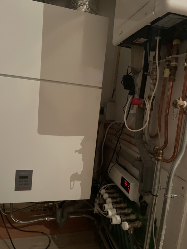

Na een tijdje meegelezen te hebben ben ik ook gaan tweaken met de ventilatiepomp.
Mijn situatie is als volgt:
- Hele huis vloerverwarming, iedere kamer aparte zone geregeld met uponor systeem.
- CV is Nefit Proline NXT
- Ventilatiewarmtepomp is Nefit Ventiline VA/W 1.4 Combi
Nu was het zo dat voor lange tijd deze niet goed was geïnstalleerd door de installateur. Na meerdere bezoeken van de zowel de installateur en een monteur van Nefit was alles 'ingeregeld' en was de werking via een aanlegsensor.
Via de CV geen problemen, alle ruimten worden goed warm wanneer daar vraag naar is. De thermostaatregeling is aangesloten via Opentherm op de ketel. Ik heb wel de temperatuur, vermogen en pompsnelheid aan moeten passen om er weer een HR ketel van te maken.
Nu draait de ventilatiewarmtepomp mee, maar gaat pas aan bij vraag wanneer de ketel hier ook mee bezig gaat.
Met een enkele thermostaat kan je voor de warmtepomp een tweede thermostaat bijplaatsen. Dit heb ik geprobeerd met een Nest V3 die ik nog had liggen, dat werkt en houdt de warmtepomp draaiend. Echter vanwege de zoneregeling welke ook nog een aparte pomp hebben lijkt dit niet zoveel te doen en regelt de ketel nog steeds de meeste warmte.
Wat zou een goede opstelling zijn om dit wel goed werkend te krijgen? Er zit nu namelijk 0 communicatie tussen ketel en warmtepomp los van de aanlegsensor of losse thermostaat.

Ik heb een vraag over mijn warmtepomp en ik hoop dat jullie mij misschien kunnen helpen.
Met de installateur heb ik al contact gehad maar die kan mij helaas niet verder helpen dus daarom hoopte ik dat jullie misschien wat inzicht kunt geven.
Mijn situatie:
Nieuwbouwappartement 45m2 (net opgeleverd)
Luchtroosters boven het raam (ik geloof systeem C?)
Warmtepomp en boiler van Inventum en 5 zonnepanelen op het dak
Thermostaat van Honeywell die op 18-19,5 constant staat
Vloerverwarming
Een paar vragen:
Is het normaal dat de warmtepomp bijna constant 200-300w stroom verbruikt?
Is het normaal dat mijn huis 5kw op een dag verbruikt terwijl er niemand thuis is/niks verbruikt wordt?
Mijn huis verbruikte dit ook terwijl ik op vakantie was en alles behalve de warmtepomp uit stond.
Kan het zijn dat de warmte pomp niet goed is ingesteld waardoor hij constant denkt dat er een warmtebehoefte is?
Gisteren staat er op mijn thermostaat dat het 20 graden is en hij stond op 19 en toch verbruikt de warmtepomp dan 300w constant. Kan dat kloppen?
Of kan het zijn dat er bijvoorbeeld een sensor stuk is of iets dergelijks?
Ik maak mij een beetje zorgen omdat mijn vriendin een soortgelijk huis heeft en alles behalve de warmtepomp/ventilatie is hetzelfde.
Haar huis lijkt de helft minder te verbruiken..
Laatste vraag: Moet er echt altijd een luchtrooster of meerdere open staan?
Ik snap dat dit veel vragen zijn maar ik maak mij een beetje zorgen over deze energiekosten.
Volgens de installateur is alles goed ingesteld maar gevoelsmatig klopt er iets niet bij mij.
Alvast bedankt!
  • 205Gutmann
  • Laatst online: 21:34
@Lonedrinker2 Ja, er moeten altijd ventilatieroosters open staan. Je moet nu eenmaal verse lucht aanvoeren. Dit kan middels een WTW (type D ventilatie) of middels natuurlijke toevoer (roosters boven de ramen) en mechanische afvoer (type C ventilatie).
Het verbruik van 5kWh, is dat enkel voor de warmtepomp, of is dat het totaalverbruik van je gehele appartement?
Zonder dat we het type weten van je warmtepomp kunnen we weinig zinnigs zeggen. Ik vermoed dat het een modul-air all electric is?
Je zou eens de handleiding erbij kunnen pakken en kijken hoe de Wp wordt aangestuurd. Dit kan op basis van de kamerthermostaat, maar ook op basis van de temperatuur van de afgezogen lucht uit het appartement. Een weersafhankelijke regeling zit er volgens mij niet op.
Sowieso zal de warmtepomp het boilervat warm moeten houden, daar zal een deel van het verbruik vandaan komen.

  • BuysB
even in je achterhoofd houden dat nieuwbouw woningen veel vocht bevatten, verdampen hiervan kost veel energie, 24 uur 300watt is ruim 7kW, dan doen je zonnepanelen dus 2kW :)

  • Lonedrinker2
  • Laatst online: 13-09 09:13
@205Gutmann
Nee ik denk dat mijn warmtepomp ongeveer 5kwh per dag verbruikt. Afgelopen dagen ligt mijn totale verbruik rond de 10kwh
Foto van de gasfles:
https://imgur.com/a/nPUdmOx
@SpikeHome
https://imgur.com/a/BxSIGTw
Dit ziet er ook niet gek uit? Het lijkt af en toe of hij moeite heeft mijn huis warm te krijgen/houden.
Zou er ook nog een groot verschil zijn als ik mijn honeywell kamerthermostaat verander van Optimaal comfort naar Standaard?
Wederom bedankt voor de antwoorden. Het lijkt erop dat mijn verbruik misschien niet buiten proporties is dan.. Snap nog steeds niet helemaal waarom het verbruik van mijn vriendin zoveel lager is alleen..

  • GoEV6
  • Laatst online: 11-10 19:48
Lonedrinker2 schreef op dinsdag 21 februari 2023 @ 21:29:
@205Gutmann
@SpikeHome
Heb nog nooit een WP icm een gasfles gezien. Dat is een expansievat.

Kijk eens hoe de WP staat ingesteld, als de KT de WP schakelt zal parameter C/1_4 moeten zijn ingesteld.
Als dat zo is kun je met parameter C/7-instellen wanneer de cvketel gaat meehelpen.
Als er al een thermostaat hangt in je kantoor welke nu een groep van je vloerverwarming aanstuurt zou je eenvoudig deze thermostaat de WP kunnen laten aansturen ipv de KT in de woonkamer.

C7 = 0.05. Dat is al zo’n beetje het minimum dus als ik het goed begrijp. Ik moet zeggen dat ik ook weinig problemen heb om de benedenverdieping op temperatuur te krijgen. Voordat ik doorhad dat ik misschien iets met de thermostaat kon doen dacht ik aan het aanpassen van c6 om de wp eigenlijk gewoon langer dan de benedenverdieping om warmte vraagt door te laten draaien, met het idee dat die extra warmte dan iig óok in het kantoortje terecht komt…

Het principe van de Ecolution Combi is om weggegooide ventilatielucht (type C ventilatie) te benutten en met een COP van 3-4 zuiniger te verwarmen dan de cv-ketel en zo duur gas te besparen. Als de WP niet verwarmd ventileert hij wel (A1) dus gooi je weer warme lucht ongebruikt naar buiten. Advies is dus zoveel mogelijk de WP gebruiken, aangetekend dat elektra van zonnepanelen erg fijn is om het stroomverbruik te beperken. Vloerverwarming werkt op lage temperatuur, dat is dus ideaal.
Ik zou dus de C7 hoger zetten dan 5 minuten.....
Mss kun je een foto plaatsen van de vloerverwarmingsverdeler
Afbeeldingslocatie: https://tweakers.net/i/_18P59B-r7Bfrm0f7mVWMcVf79c=/x800/filters:strip_icc():strip_exif()/f/image/W4REuYOAooyydfFI8Npx9jPm.jpg?f=fotoalbum_large
Natuurlijk! Helpt dit? Links ecolution. Boven de ketel. En de rest is de besturing van de vloerverwarmings lussen voor zover ik begrepen heb. Ik ben verre van een specialist dus als je denkt dat het anders zit dan wat ik zei dan geloof ik je gelijk overigens. Dit is wat ik er van kan maken met Google en dit topic:)

@twit Lijkt me idd prima te Tweaken om de regeling om te draaien, kwestie van de knoppen op de juiste groepen te zetten en de thermostaten te switchen (woonkamer knoppen VV-groepen en kantoor WP aan/uit).
