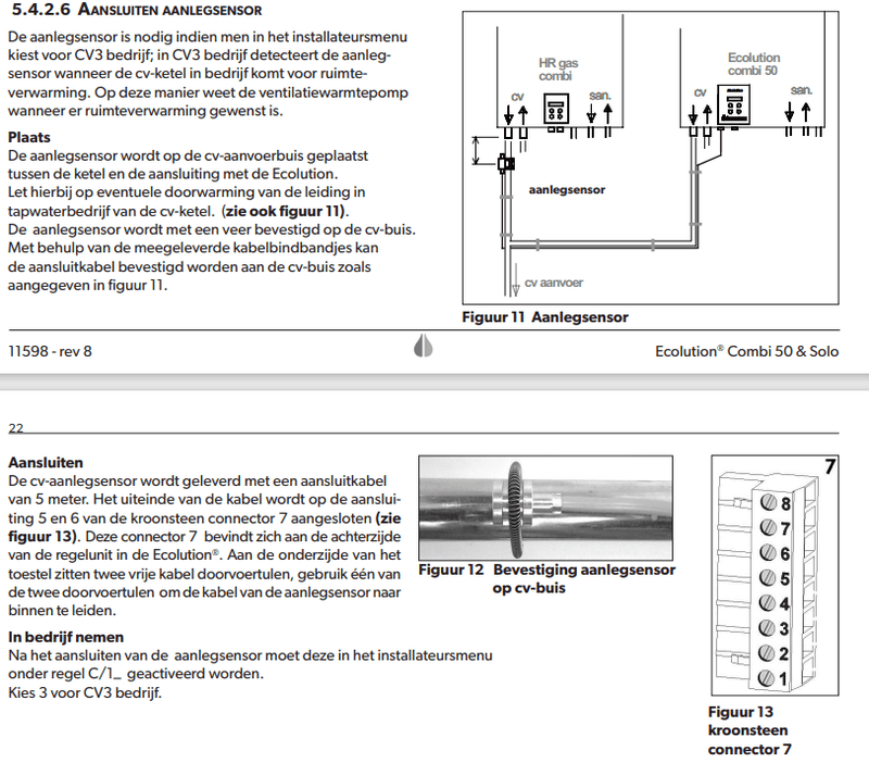

Sinds kort een stroommeter aangesloten op de Inventum Ecolution Combi 50 wtw/warmtepomp. En het viel me op dat de warmtepomp deze maand flink stroom is gaan verbruiken. Nu blijkt dat de winterstand is ingegaan deze maand maar met de huidige temperaturen is er in het huis geen warmtevraag. Waarom gaat de warmtepomp dan alsnog verwarmen (A2 code is dan zichtbaar)? Is dit misschien op een andere manier in te regelen?
Situatie:
2 zones vloerverwarming met een Evohome thermostaat
Slaapkamers radiatoren met Evohome knoppen
Badkamer vloerverwarming
Zolder Inventum Ecolution Combi en Intergas CV
Nu heb ik al het een ander proberen uitzoeken met de handleiding heeft nog niet het gewenste effect. T-9 aangepast zodat de winterstand een maand later in gaat. Dat lijkt nu direct het beste effect te hebben. Maar is er een manier om de warmtepomp te schakelen samen met de warmtevraag?

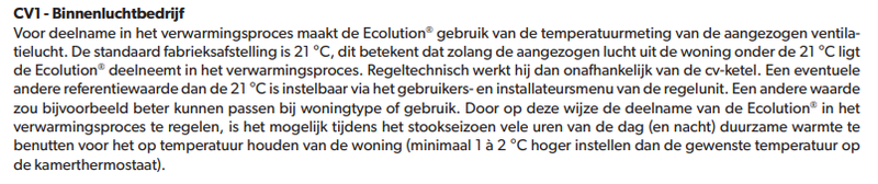

Je WP gaat aan vanwege warmtevraag van de aanlegthermostaat C1=3, of je intergas is geactiveerd, of je setpoint is bereikt, deze zou je dan kunnen verhogen
Bedankt! Zojuist aangepast en de maand weer terug verander. Maar nog heel even voor de duildelijkheid zodra WP met de aanlegthermostaat de ingestelde setpoint meet gaat de WP bijverwarmen correct?

Afbeeldingslocatie: https://tweakers.net/i/UN_gvNCyIMAt5zjol65BwaixAA4=/800x/filters:strip_exif()/f/image/U0StGtzOqZWKRH1ZCWcnvzYW.png?f=fotoalbum_large
Ja, dat is het seintje om te gaan verwarmen.

Als je het forum doorspit zul je merken dat dit vaak niet de beste manier is om je Ecolution optimaal te gebruiken, met een aanlegthermostaat die je cv volgt.
Even goed controleren of de aanlegthermostaat niet wordt beïnvloed door het doorverwarmen van je leiding door tapwaterbedrijf van je cv! temperatuur aanlegthermostaat kun je checken.Afbeeldingslocatie: https://tweakers.net/i/qFMDo6iaWmpnZXFqqXvWyNEYT3E=/full-fit-in/4000x4000/filters:no_upscale():fill(white):strip_exif()/f/image/eL5Y6z1JWAq31THXgjGpBrPK.png?f=user_large
Door de Ecolustion met een eigen thermostaat op CV1 te gebruiken staat ie langer aan, gebruik je dus meer stroom welke met een COP van 4 warmte produceert en gaat het gasverbruik naar beneden. Dus als je zonnepanelen hebt is deze configuratie vaak beter.

Klopt ik had de thermostaat beneden op 20 gezet. Daarna sloeg ook na aantal minuten de ketel mee aan. In ieder geval heeft de wp bijna 2 uur gedraaid. Maar is dat nog wat te tweaken dat die CV zelf niet mee gaat doen?
Zijn die sensoren makkelijk te wisselen? Dus nog wat optimaliseren. Voor mij om te weten. Nadat temperatuur beneden was bereikt zag ik de wp vervolgens op AP 2 staan dan tijdje later toch f81. Dus ergens in die afstemming cv en wp gaat nog niet helemaal lekker?
Als er warmtevraag is lijkt alles nu veel beter dan eerst mee te doen idd. Dus dat is al winst. Voorheen was het altijd storing.
  • BuysB
  • Registratie: Februari 2022
  • Laatst online: 00:16
Als je WP op CV1 regelt dan schakel je dus met je thermostaat direct je ketel. Als je die lager zet zal die dus niet aan gaan.
Sensoren zitten op de leidingen geklemd in je WP. Je kunt de stekkertjes loshalen of de hele sensor.

CV3 is zeker niet optimaal, wel veel toegepast vanwege simpelheid als hybride.
CV1 is prima door de thermostaat van de cv-ketel lager te zetten doet de WP het meeste werk.
CV4 kan ook, thermostaat de WP laten schakelen en de cv-ketel op de aansluiting van de WP vertraagd laten schakelen.
