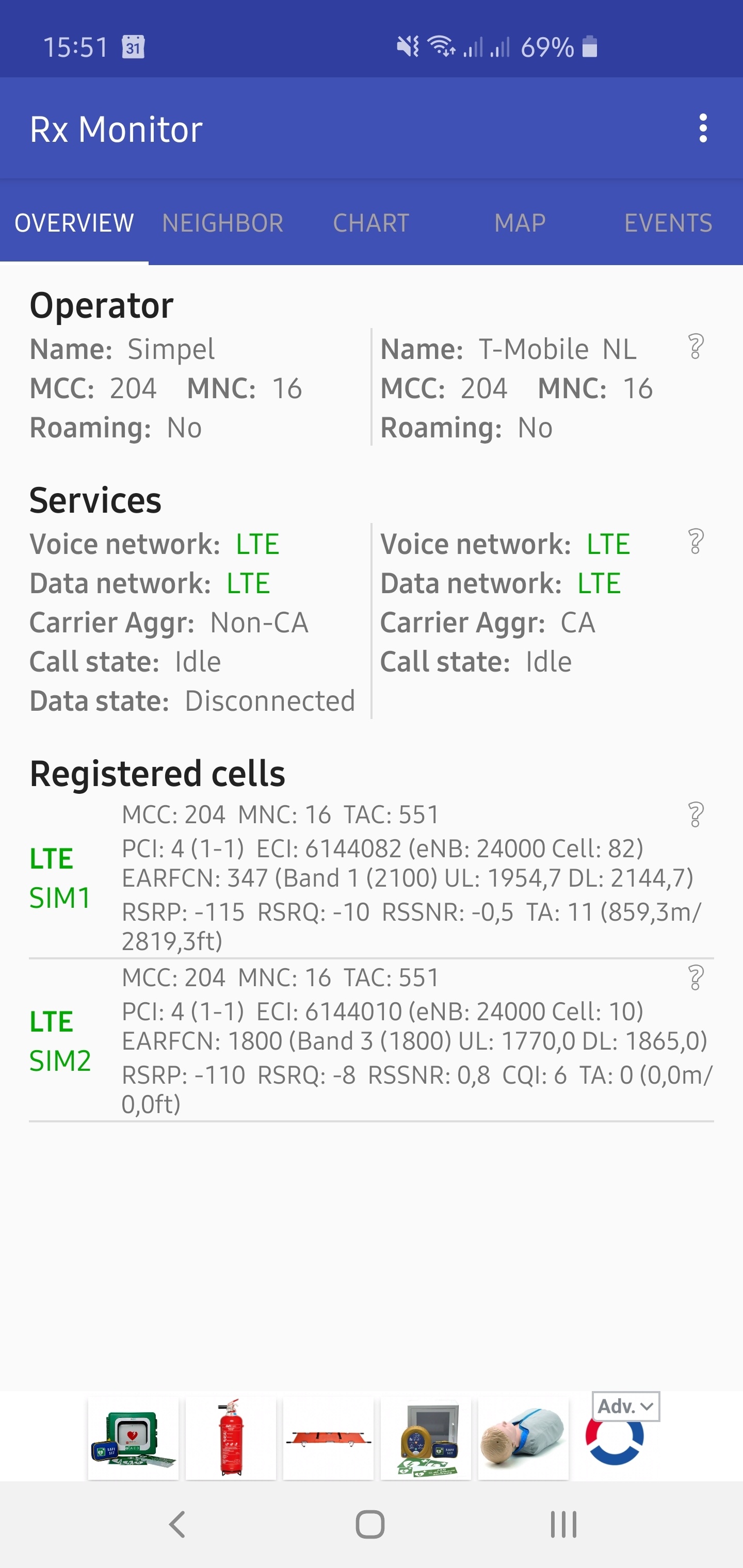

:strip_exif()/f/image/juiQfJfVg4mSdECRdWR2WcRN.jpg?f=fotoalbum_large)
Dit is mijn S10 met als Sim 1 de Simpel Sim en als Sim 2 de T-Mobile sim. Ik heb hetzelfde beeld op de S10e.
Als ik de Simpel Sim aan zet springt hij van Band 8 of 3 zonder pauze naar Band 1. De T-Mobile Sim blijft op Band 3 hangen.

@Jassy @robertwebbe @jk-5
Een provider kan volgens mij ook theoretisch aan IMEI/device id filtering doen om zo traffic ook een beetje te verdelen.
Het is wel hetzelfde device alleen een andere partij via waar ik verbinding maak met het netwerk.neeecht schreef op zaterdag 21 maart 2020 @ 17:16:

Kan je de sims fysiek swappen?Jassy schreef op zaterdag 21 maart 2020 @ 17:21:
Je hebt twee IMEI's, per radio één.
Ik heb ze van toestel verwisseld, eerst in de S10 en daarna in een S10e. Beide vertonen hetzelfde.ANdrode schreef op zaterdag 21 maart 2020 @ 17:24:

Ik las jouw post alsof het dual sim was. Maar dan ligt het inderdaad aan de VMNO óf aan het IMSI van de simkaart.Jassy schreef op zaterdag 21 maart 2020 @ 17:33:
Is dit met een actieve dataverbinding? Ben wel benieuwd hoe dat zit als beide geen actieve data doen.Jassy schreef op zaterdag 21 maart 2020 @ 17:33:
Het beeld veranderd niet bij een actieve dataverbinding. De Simpel Sim blijft op Band 1 als hoofdband, waar de T-Mobile Sim op Band 3 blijft. Beide Sim kaarten doen wel 4CA dus dat is dan wel weer gelijk, echter met dus een andere hoofdband.Sorcerer8472 schreef op zaterdag 21 maart 2020 @ 23:01:

Okee, dan vraag ik me af hoe dit werkt. Mogelijk geeft de simkaart de verschillende drempelwaarden voor de verbinding aan.
Echter wat ook mogelijk is, is dat er alleen onderste drempelwaarden zijn (dus pas als het slechter is dan X dan gaat hij naar een andere band) en dat de provider je in het begin direct zelf naar een andere band zet. Da's misschien wel het meest waarschijnlijk. Dat gebeurt alleen bij een actieve verbinding in het begin.
Als dit zo is dan schakelt hij mogelijk naar band 3 als de dekking op band 1 te slecht is, en blijft hij op band 3 totdat er weer even een actieve verbinding is en hij naar 1 wordt gepusht. Erg lastig testen.

Hebben meer mensen last van 4G snelheid die gecaped lijkt te zijn op 80 -120 mbps heb het sinds gister middag. Heb al een sim swap gedaan met andere telefoon en een andere abonnement van T-Mobile.
Op de dekkingskaart van T-Mobile zie ik ook overal staan dat ze onderhoud gaan plegen door heel Nederland.
https://ibb.co/Nm04WXp (deze onderhouds melding krijg ik overal)
https://ibb.co/C2WFQ9j (mijn snelheid sinds gistermiddag overal in Noord oost Groningen)
leuk ongeveer landelijk werkzaamheden... wat gaat er nou weer uit de hoed komen? :-)
en indoor haal ik hier nog 96mbps dus nee t lijkt niet gecapt (zuid west friesland)
al ben ik wel Tele2 klant.. misschien dat daar wel verschil in zit

Ik haal op moment tussen de 70 en 120mbps maar gisterochtend was dat nog 250+SMSfreakie schreef op dinsdag 21 april 2020 @ 17:44:

Ben ook benieuwd naar de werkzaamheden het lijkt me nog niet dat ze iets met Tele2 frequenties gaan doen.
lijkt me sterk dat de Tele2 frequenties er bij komen.. immers zou het logischer zijn om eerst dat netwerk compleet uit te zetten, en daarna pas het bij je eigen weer aan te slingeren..
vanmiddag was het Tele2 netwerk iig nog gewoon onveranderd on air
