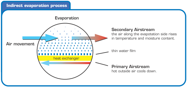

Weet iemand trouwens wat de Nederlandse benaming is voor een swamp cooler of evaporative cooler? Dat is een soort van goedkope airco, waarbij je kan koelen door de verdamping van water in de lucht (en dat dus rond te blazen, meestal geforceerd)

Verdampingskoeler?
Werkt in Nederland niet briljant goed, heb ik begrepen, omdat de luchtvochtigheid hier vaak vrij hoog is.

!null schreef op donderdag 09 juli 2015 @ 11:29:
Daarmee kun je de voelbare temperatuur verlagen, maar de enthalpie blijft hetzelfde. Je merkt er dus niet zo veel van. Een air-co verlaagt juist de enthalpie. De verkopers van die dingen doen heel graag net alsof het (goedkope) air-co's zijn, maar feitelijk hebben ze daar weinig mee van doen.
Mijn vriendin heeft ook zo'n ding gehad, werkt voor geen meter. Het wordt er alleen maar vochtiger in de kamer en van die vochtigheid wil je juist vanaf.
Hmm, die had ik wellicht zelf kunnen bedenken :+ bedankt.
Lage luchtvochtigheid van de aanvoer is idd belangrijk.
Paul C schreef op donderdag 09 juli 2015 @ 11:51:
Ik moet me even inlezen om te kijken wat enthalpie betekent, maar ik denk wel dat ze kunnen helpen. Ik denk aan twee toepassingen:
- geforceerd luchtcirculatie met deze vorm van koelen in mijn kleine camper (niet voor tijdens het rijden) wanneer het echt warm wordt (zoals laatst, tegen de 40 graden) en er dus ook genoeg droge aanvoer lucht is. Kleine DIY installatie.
- Wanneer ik voor balansventilatie ga, en in de zomer de koelingsfunctie toepas, zou dit in de zomer wellicht kunnen helpen. Maar ik vermoed echter dat het de moeite niet waard is. Ook zou het nog eens slecht kunnen werken wanneer balansventilatie al vochtgehalte probeert te hanteren, dus volgorde is belangrijk
drielp schreef op donderdag 09 juli 2015 @ 13:07:
Als je zo'n ding in een afgesloten kamer zet, of maar 1 raampje open hebt oid, dan gaat het heel slecht werken. Je moet de minder vochtige lucht van buiten pakken en naar binnen blazen (en er moet dus ook wat weer naar buiten kunnen)
Werkt volgens mij allemaal wel heel mooi in warme droge gebieden (zelfs woestijn dus), in Nederland is het al weinig nodig, als het nodig is dan is luchtvochtigheid van de aanvoer lucht dus belangrijk die moet laag zijn.
Ik heb op reis al het e.e.a. gezien aan "installaties", waaronder constructies in Iran waar ze hebt concept al een paar duizend jaar gebuiken :o Combinatie van een badgir en qanat. Maar goed, Nederland is misschien niet het perfecte land.
De enthalpie verandert wel als je ervoor zorgt dat het verdampende water niet in de toevoerlucht komt. Bijvoorbeeld het geval bij de HomEvap WTW koeler. Dit is een soort van indirecte koeling door verdamping in een secundaire luchtstroom (de afzuiglucht).
Indirecte verdamping
Ik ben met je eens dat de lucht wel voldoende droog moet zijn om water in te kunnen verdampen. En dat is in Nederland lang niet altijd het geval. Daarom had ik ook mijn bedenkingen bij die HomEvap.
Ik heb wel eens een programma gezien (Tegenlicht oid) waarbij ze in woestijnomgeving toch voedsel konden verbouwen door een 'muur' te maken waarmee d.m.v. water de lucht werd gekoeld. Dit kostte minder (zoet) water dan de plantjes proberen vochtig te houden.

antonboonstra schreef op donderdag 09 juli 2015 @ 14:15:
Haha, die HomEvap doet dus exact wat ik gisteravond had bedacht. Namelijk verdampkoeling toepassen in balansventilatie. Ik dacht dat is een goed idee, het kan niet zijn dat ik daar de eerste mee ben :+
Ben benieuwd wat zoiets kost. Ik denk dat ik het al vrij gauw niet meer de moeite waard vind voor die paar weken in het jaar dat het echt zo warm is. En dan moet de schuifpui ook nog dicht (want balansventilatie), wat m'n vriendin zal begrijpen in de winter, maar niet in de zomer.
Volgens mij heb ik dit ook gezien, en werd de lucht door die muur juist vochtig gemaakt (dus vochtige lucht voor de plantjes) en daarna weer vocht op gevangen. Zal wellicht ook wel wat gekoeld hebben.
