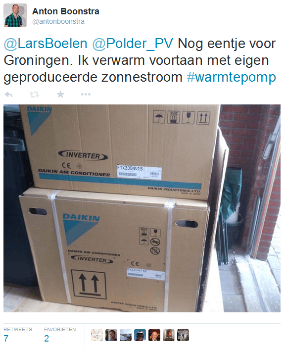

Ik zal je sterker vertellen, ik héb het al gemeten. Hoe het met tapwater zit, durf ik niet precies te zeggen. Maar hier op de zaak hebben we een Remeha Quinta 45 staan in een laag temperatuur verwarmingsinstallatie (50/35). Deze wordt bemeterd met een Ista Ultego III warmtemeter. In een periode van 1468 dagen hebben wij met 10.477,86 m3 gas 343,84 GJ aan warmte opgewekt. Dan kom ik op 9,12 kWh per m3 gas.
Desondanks, het kan wel 'zuinig' zijn, maar het blijft fossiel gas wat je aan het verbranden bent. Daarom:
Twitter warmtepomp

anton erg goed hoor en geen lullige bedoelingen maar op het moment dat de zon niet schijnt gebruikt je airco verwarming whateva wat elektra verbruikt geen zonnestroom. maar trek je er gewoon kolenstroom uit. dat er in theorie saldering is is prima maar het net is geen batterij. mensen schijnen dit totaal niet te snappen. meestal heb je verwarming nodig als de zon niet of nauwelijks schijnt. dus ja ''zuinig'' ik zeg koop een houtkachel met boiler en/of zonneboiler en hou (water)verwarming gescheiden van elektra.
Wat een onzin. De CV ketel, houtkachel werken per definitie fossiel de boiler kan duurzaam verwarmd worden maar allen komen ze niet verder dan een COP van 1.
Niet meer van deze tijd dus! Je wordt er ook echt niet vrolijk van als een hele wijk met een houtkachel aan het verwarmen is :r
Dat is natuurlijk volkomen anders met een warmtepomp waar je warmte van buiten naar binnen "comprimeert" en dat mogelijk zelfs op duurzame energie zonder lokale uitstoot!
Goed bezig Anton. Goed voorbeeld doet goed volgen!

Verwijderd schreef op dinsdag 05 mei 2015 @ 15:18:
Warmtepomp gaat in de grond
Ah, een definitiemisverstand.
De "airco" valt ook onder de warmtepompen en een moderne haalt een jaarrond rendement dat vergelijkbaar of hoger is dan die van een open grondsysteem. Voor het vermogen dat anders alleen voor de bronpomp nodig is zit je dan al warm in je hele huis :)
De 'twee tientjes bij de action' airco kan nog steeds een redelijk goede investering zijn als die ook kan verwarmen, door die alleen in het tussenseizoen in te zetten (luchttemperatuur >10 graden).
Huis verwarmen met een lucht/lucht warmtepomp
