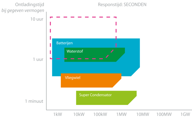

  • antonboonstra
  • Laatst online: 21-11 16:31
antonboonstra
8815Wp | WP | Tesla | Zero
Vliegwiel is leuk, maar niet voor lange termijn opslag. Er zijn diverse methoden om energie op te slaan met elk hun typische eigenschappen. Als je kijkt naar energieopslag met een korte responsetijd, dan heeft een vliegwiel een vrij beperkt vermogen en energie inhoud.
Energieopslag
Bron: http://www.tvvl.nl/cms/st...2D-4DEF-A8F3-AF7DEAA68E1E
  • !null
  • Laatst online: 18-11 16:03
!null
Vliegwiel zou echter wel snelle wisselingen kunnen opvangen in het stroomnet denk ik? Zoals een tijd terug nieuwsbericht uit Duitsland, grote centrale met alleen maar accu's, ook om wisselingen in het net op te vangen en snel te kunnen reageren. Wellicht is een vliegwiel dan een goedkopere toepassing?
Ampera-e (60kWh) -> (66kWh)
Elektrische camper (80kWh)

En inderdaad, naar mate de kWh-en goedkoper worden, worden grotere packs interessanter, hopelijk ooit tot het punt dat je off-grid kunt [...]
Kan iemand uitleggen waarom off-grid zo nastrevenswaardig is? Wil je ook niet op het wegennet aangesloten worden?
Ik begrijp een angst voor de overheid (al deel ik die niet), maar samen zijn 'we' sterker.
