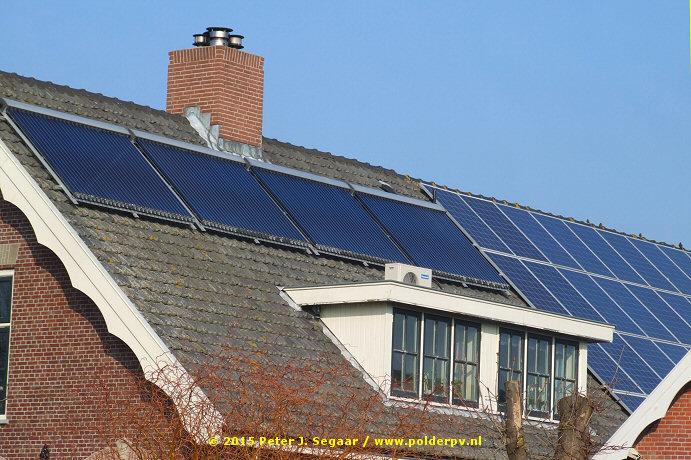

  • zonnigtype
  • Laatst online: 01-12-2021
zonnigtype
zonne-energie voor iedereen
WoudseHoeve schreef op dinsdag 17 februari 2015 @ 10:54:
Ik zou zeggen "toekomstbestendig" maar dat bekt niet zo lekker.
Wat geinig om Woudse Hoeve toevallig tegen te komen tijdens zondags fietstochtje, zonder te beseffen dat hij het was. Werd er later via Twitter door een andere twiekert op gewezen...
#smallworld
#verysustainable ... :9~
Afbeeldingslocatie: https://pbs.twimg.com/media/B-CRkrLCUAEmgYC.jpg:large
PS: je moet nog ff je site updaten, ik telde 8 PV-modules meer, inmiddels... 8)

zonnigtype schreef op dinsdag 17 februari 2015 @ 13:51:
#smallworld
Mooie omgeving he ! Heerlijk wonen in het groene hart maar overal dichtbij.
Heb je ook de volledig gerestaureerde gevel gezien? heel mooi geworden., maar duurder als zonnepanelen .... Ook dat is toekomstbestendig, het huis kan weer vele jaren mee (gekocht als "mag gesloopt worden", echt niet! )
Haha ja, je kan het verschil nog zien tussen de panelen, ze waren ook dunner.... maar ik had precies genoeg ruimte overgelaten tussen de heatpipes en de panelen. Je ziet ook mooi de affakkelunit van de Zonneboiler staan.
~40kWp,2xSE7k,Victron 3xMPII48/10kVA+Mppt450(200/100), 135kWh Docan LFP, 25kW houtkachel, 120 Heatpipes+1210L, linkedin

WoudseHoeve schreef op dinsdag 17 februari 2015 @ 14:02:
Yep, heel mooi allemaal. Bofkont. Mag ik "een volgende keer" wellicht aanbellen? ;)
Sag nicht: "Ich habe die Wahrheit gefunden", sondern: "Ich habe eine Wahrheit gefunden" (Kahlil Gibran, 1883 - 1931)

zonnigtype schreef op dinsdag 17 februari 2015 @ 15:49:
Tuurlijk : die duurzame hand aangedreven buiten bel, hoorbaar over het hele erf, je appeltaart wordt dan omgezet in een harde geluids-golf om je aanwezigheid aan te kondigen.
#Bofkont : Yep + Hardwerken ....
