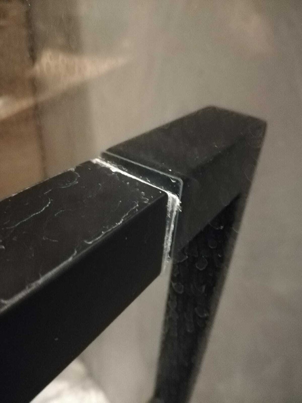

Hier in een nieuwbouw huis een waterontharder van WTR en helaas hebben wij nu ook na een maand aanslag in de nieuwe badkamer op het chroom.
Afbeeldingslocatie: https://i.imgur.com/A222gOY.png
Het is er ook niet van af te poetsen.

Hier exact hetzelfde (alleen geen nieuwbouwwoning).
Ik heb de regelschroef iets open gezet tot een hardheid van 2,5-3. In de hoop dat het niet meer uitbreid.
Alleen nog eens een manier/tijd vinden om de vlekken weg te poetsen.

Lieuwe15 schreef op zondag 7 november 2021 @ 12:57:
Heb op aanraden hier deze besteld om het weg te poetsen https://www.carclean.com/...ssional-polish-946ml.html
Zit te twijfelen om ook 1 of 2 rest hardheid in te gaan stellen.

Tijntje schreef op zondag 7 november 2021 @ 12:35:
Welkom bij de club :{
De meeste mensen hier hebben de hardheid wat opgevoerd, dat is de meest effectieve (en goedkoopste) methode. En dan hoef je niet weer met allerlei chemische meuk aan de slag.
Je kan het er overigens afpoetsen met zilverfolie, propje maken en gaan. Uiteraard eerst op een niet zichtbare plek proberen (geen garanties vanuit mij).

Tijntje schreef op maandag 8 november 2021 @ 08:04:
Maar heb je dan niet weer kalk aanslag?
Nope, gelukkig niet. Hoeveelheid kalk is nu zo laag dat het nergens op afzet. Eigenlijk het beste van 2 werelden. Zelf vind ik het water met iets kalk ook lekkerder, dus dat is nog een extra voordeel wat ik meepak.
Wij hadden dit dus ook met een eerdere unit van waterluxe. Om deze reden overweeg ik dus een aquacell (of engelse variant). Maar als 2dH het ook op zou lossen dan zou dat al een heel stuk schelen.
Maar 2dH, ik geloof wel dat het dan niet afzet op kranen en in leidingen maar is er ook iemand met ervaring icm wat fijnere apparatuur zoals koffiemachines? Bij 0dH vond ik het juist prettig ook geen filter en ontkalking hier te hoeven toepassen.

Saeverix schreef op dinsdag 9 november 2021 @ 13:41:
Mijn ouders hebben ook een ontharder van Aquacell en hebben geen vlekken op chroom en rvs. Ik heb AmySoft geprobeerd en nu een Aqmos ontharder maar ik heb wel last van vlekken. Het vreemde is alleen, we hebben waten van dezelfde "bron" volgens Vitens.
Het enige verschil (koperen en kunststof leidingen dat maakt niet uit, want ik zie ook mensen met koperen leidingen voorbij komen met vlekken) is dus dat mijn ouder een ontharder van Aquacell hebben. Maar voor zover ik heb begrepen zou het merk/type ontharder geen verschil moeten maken toch?
Aquacell staat altijd op 0dh dus niet instelbaar. Misschien is dat de reden.
Ik zou het eerder in het chroom zoeken eigenlijk. Ik ben geen expert, maar voor hetzelfde geld is het chroom veranderd en hebben met name nieuwe chromen kranen er dus last van. Onze oude kranen, met dezelfde ontharder, hadden er geen last van namelijk.

ik heb vanaf het begin dat het systeem en leidingen(uponor kunstof) zijn aangelegd de ontharder op 0 gehad dus mijn leidingen zijn brandschoon dus het is ook geen residue van vroeger was loskomt maar ik krijg nog steeds vlekken in een badkamer die nog nooit kalkhoudend water heeft gezien.
de vlekken zijn geen kalk volgens mij. het is gewoon overige mineralen en rommel wat het hars niet eruit haalt.
om dat weg te krijgen moet je meer in de richting gaan van een osmosemembraam en/of enorme koolstoffilters.

Saeverix schreef op dinsdag 9 november 2021 @ 17:05:
Ik zit er net als vele anderen ook al een tijdje mee te stoeien, en ik ben dan ook zo dat ik wil weten waar het vandaan komt. Het mooiste zou een lab onderzoek van het water zijn, maar waar kun je dat laten doen voor een fatsoenlijk bedrag?
het meest logische is het natrium wat in het water zit en wat de ontharder toevoegd als het door het hars stroomt. de meer je moet ontharden de meer natrium door het water word opgenomen.
men zou het eens kunnen proberen een lading kaliumchloride te gebruiken ipv natriumzout. al is dat wel een prijzig geintje om te testen.

Om even terug te komen op mijn "vlekken" probleem. Ik heb in de tussentijd de volgende dingen gedaan:
  • Contact gezocht met Vitens. Die verwezen mij naar een intern persoon gespecialiseerd in Waterontharders. Hij vertelde mij dat dit best vaak voorkwam, en zijn vermoeden is dat het "ijzerdeeltjes" zijn die vanwege het onttrekken van de kalk vrij spel hebben. Hij herkende namelijk gelijk het soort vlekken, en dat ze niet weg te poetsen zijn. Voordat ik een duur Lab onderzoek ga doen gaf hij de suggestie om een zogenaamd "kaarsenfilter" voor de ontharder te plaatsen.
  • Ik heb met bovenstaande informatie contact gezocht met Aqmos, omdat zij ook van deze filters verkopen: https://www.aqmos.com/kaf...ter-pressfilter-5-bis-20/ Het antwoord van hun was "Dat zou zeker een oorzaak kunnen zijn. Ik wist niet dat je nog geen filter voor je ontharder had want dat raden wij altijd aan. Ze stuurde toen een link mee naar een backwashfilter: https://www.aqmos.com/anl...nderer-und-manometer?c=75 Die is aanzienlijk duurder (149 euro) dan een simpel kaarsenfilter (33 euro voor een filter + houder), maar deze hoef je enkel te "backwashen" om de paar weken. Het filter hoeft niet vervangen te worden (8 euro per stuk).
Ik zit nu zelf even met de twijfel: ga ik het goedkope filter proberen of de dure? De goedkope heeft namelijk ook veel fijnere filters tot 1µm te koop. Het duurdere backwash filter gaat maar tot 90µm.
Hoe denken jullie over dit hele verhaal? Zou het mogelijk een oorzaak kunnen zijn van de vlekken? Ik krijg net als mijn ouders het water van dezelfde bron, maar het leidingwerk van de bron naar mijn huis kon volgens Vitens compleet anders zijn (ander materiaal).

Saeverix schreef op donderdag 18 november 2021 @ 10:47:
Ik denk dat je nogal doorschiet. Je kan de vlekken op 2 eenvoudige manieren oplossen:
1. Hardheid iets opvoeren, een hardheid van rond de 2 en je hebt én geen kalkaanslag én geen vlekken is mijn ervaring. Kost gelijk ook iets minder zout en water (minder spoelen) en dus ook beter voor het milieu en de portemonnee.
2. Poetsen met de aanbevolen poets in dit topic.
Waarom vind ik dit? Meer filteren is mijn inziens geen oplossing. Dit kost geld, onderhoud, belast het milieu weer extra en geeft een extra risico op verontreiniging. Je filtert steeds meer uit het water, terwijl het water hier al ontzettend goed is. Het is eigenlijk al schandalig dat we heel decadent zelfs het laatste beetje kalk uit het water halen. Genoeg landen die een moord zouden doen voor een dH onder de 10 of schoon water in het algemeen.
Tevens is het maar de vraag of je na zo'n filter niet weer iets gaat vinden wat je niet bevalt, ga je dan weer een filter plaatsen? Of een ander apparaat? Waar gaat het stoppen?
[ Voor 3% gewijzigd door Drardollan op 18-11-2021 10:57 ]

Drardollan schreef op donderdag 18 november 2021 @ 10:56:
Ik snap je gedachte, maar een van de redenen waarom ik een ontharder heb gekocht is "niet meer vlekken wegpoetsen". Dat voordeel is er nu gewoon niet, sterker nog: de vlekken die ik nu heb zijn lastiger weg te krijgen dan gewone kalk vlekken.
Daarbij kreeg ik van de contactpersoon bij Vitens ook de opmerking: Zodra je begint te poetsen haal je eigenlijk een laagje van je chroom. Daarmee maak je de oppervlakte poreus en krijg je waarschijnlijk nog eerder vlekken. En dat klinkt niet zo raar als je het mij vraagt.
Hardheid opvoeren naar 2dH heb ik geprobeerd, maakt geen verschil.

Saeverix schreef op donderdag 18 november 2021 @ 11:03:
Het toevoegen van extra filters en andere dingen is daarin ook niet zonder risico. Dan kan je bezig blijven.
Dan vraag ik mij af of het probleem niet elders veroorzaakt wordt. Wat gebeurd er als je de ontharder voor een maand buitenspel zet?

Ik lees veel berichten over aanslag na het installeren van een waterontharder.
Hier hetzelfde verhaal:
Dure ontharder laten installeren van Aquastar.
Vaak Ph metingen gedaan die altijd op 0 uitkwamen. Ontharder is meerdere keren nagekeken maar zou prima functioneren.
Nieuwe badkamer, nieuwe keuken na het installeren van de waterontharder maar toch aanslag en behoorlijk! :(
Zie ook foto's, aanslag op het sanitair, foto's van een tijdje terug het is nu nog erger.
Veel contact gezocht met leverancier en andere aanbieders. Blijkt aanslag van achterblijvende mineralen te zijn.... En schijnt in sommige gevallen voor te komen...
Wie ó wie heeft hier de oplossing voor, wat is zinvol om te proberen?
(regio (noord)Noord-Nederland)

Ik heb zelf een groot koolstofblokfilter geplaast. Die zou het meeste wel tegen moeten houden. Of het definitief werkt duurt even. Eerst douche ontdoen van de bestaande aanslag.
Ik zit in dezelfde regio dus we hebben hetzelfde probleem.

@goshawk Wat klote zeg! Heb hier zelf geen last van (Noord-Brabant). Wellicht toch de samenstelling van het water in de regio.
Eventueel al eens andere zout tabletten geprobeerd? En een resi clean gedaan?
Al lijkt het me ook sterk dat het kan helpen maar toch..

Er zijn meerdere (waaronder ik) hier in het topic op de laatste paar pagina's.
Hier in oost-groningen hetzelfde helaas.
Ook met een resthardheid van 1/2/3 dH is het nog aanwezig.

Lieuwe15 schreef op woensdag 1 december 2021 @ 12:41:
Ga eens navragen bij je waterleiding bedrijf of er meet resultaten zijn van het water dat de leiding in gaat.
Hier in West-Friesland ( PWN gebied ) kan ik elk kwartaal de meet resultaten downloaden.
