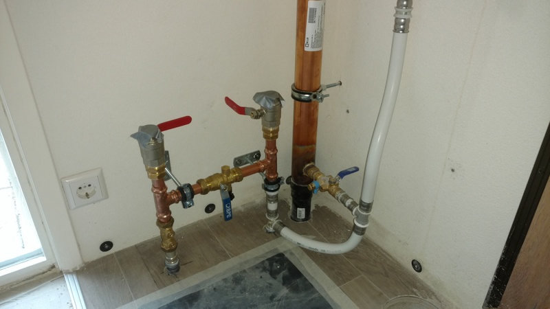

Tijdens de badkamerverbouwing zijn we hier ook bezig met de voorbereidingen voor de plaatsing van een waterontharder (en douche wtw). Zelf ga ik een kast maken waar dit alles in komt. Te zijner tijd meer foto's :)
Afbeeldingslocatie: https://tweakers.net/i/tbwQvQqt84mFRNk9r3YHQwG_JoE=/800x/filters:strip_icc():strip_exif()/f/image/upCbJADyd5u1oyRA5MXSA0eB.jpg?f=fotoalbum_large
Afbeeldingslocatie: https://tweakers.net/i/89-zClIIXjGEFLK2ivJxTYzO_N4=/x800/filters:strip_icc():strip_exif()/f/image/K0yavT1EWxD3QFZqnOgPizDv.jpg?f=fotoalbum_large

wizzopa schreef op dinsdag 21 september 2021 @ 20:18:
Foto’s zeggen meer dan 1000 woorden 😉

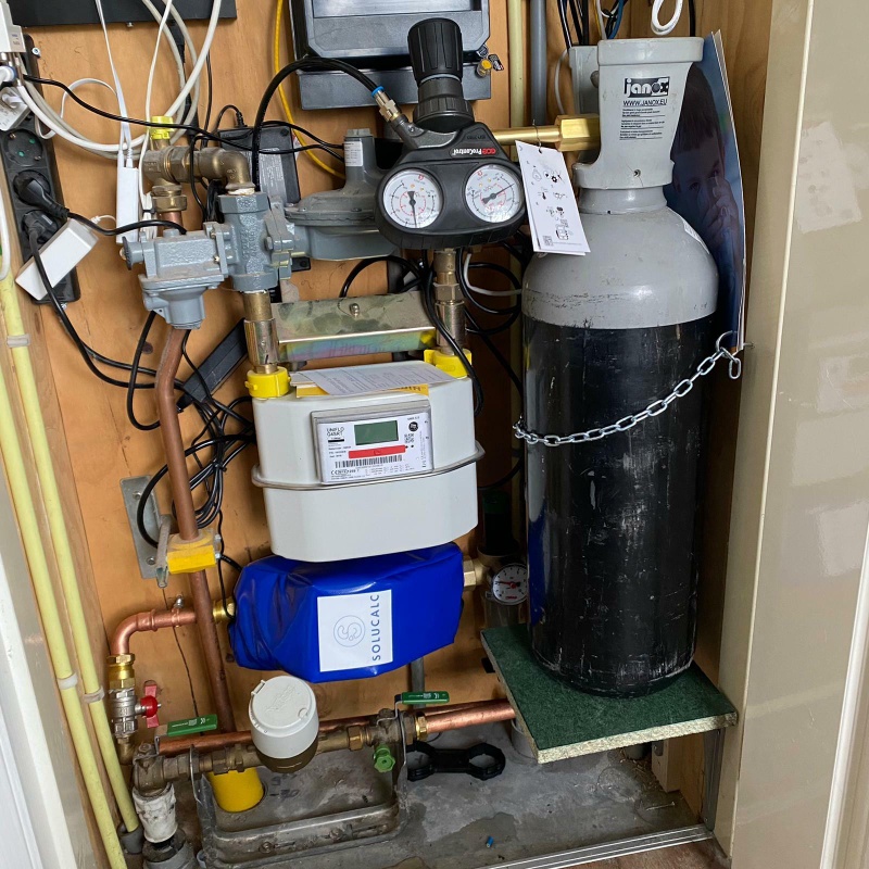

Zie idd de foto van @Lieuwe15, dat is de ruimte. Op zijn foto is overigens ook geen bypass te zien en zit de ontharder ook rechtstreeks na de afsluiter aangesloten. Op zich ook niet zo'n groot probleem want de ontharder zal er niet zomaar tussenuit gehaald hoeven worden neem ik aan.
@wizzopa Zou jij een airgap in de meterkast plaatsen (op de afvoer dus) of net onder de betonvloer en dus in de kruipruimte?
  • Lieuwe15
  • Laatst online: 23:30
Hij gaat vanaf de watermeter naar een hoekstopkraan, haakse bocht naar achteromhoog, t-stuk waarbij de aftakking naar links gaat naar een hoekstopkraan. En de normale leiding gaat rechtdoor en dan met een hoekkoppeling naar de witte leiding
Bypass zit in principe op de ontharder. Weinig plek idd voor bypass. De installateur vond dit al lastig met het materiaal wat hij bij zich had
[ Voor 25% gewijzigd door Lieuwe15 op 22-09-2021 20:13 ]
  • remzor
  • Laatst online: 21:59
Prima knutselwerk, maar dat gaat een loodgieter hier allemaal niet doen. Zoek gewoon de meest eenvoudige oplossing.
Zo’n BWT airgap met sifon een aantal keer voorbij zien komen, o.a. door @AUijtdehaag, maar hoezo is dit een sifon? Waar het water in blijft staan zit toch onder de aansluiting op het riool dus er lijkt gewoon een open (lucht) verbinding te zijn? Immers, als het water hoger komt stroomt het weg die 40mm pijp in.
https://www.kdwsshop.nl/p...n-met-afvoeronderbreking/

Afbeeldingslocatie: https://tweakers.net/i/aLGh5vYkgb543Rbhkyy1DAGX_MI=/800x/filters:strip_icc():strip_exif()/f/image/CGBDIWPX7G0zSNdLk4jiUarJ.jpg?f=fotoalbum_large
Afbeeldingslocatie: https://tweakers.net/i/MW6igwBi5BCgbTseNapafpiRWSw=/800x/filters:strip_icc():strip_exif()/f/image/Yn9725OQbH2HReHn1tFMmtLb.jpg?f=fotoalbum_large

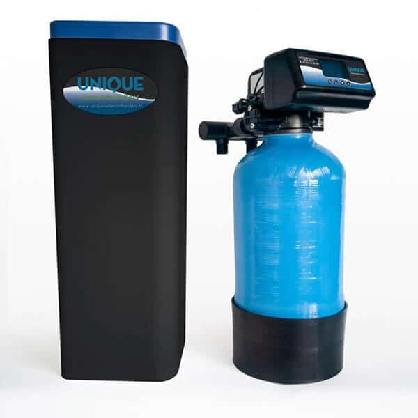

Heeft iemand ervaring met unique waterontharders? Ik kende ze nog niet en kan ook nog weinig vergelijk vinden. https://www.uniquewaterontharders.nl/product/unique-eco-duo/
Ze leveren deze maar ik kan niet vinden welk type dit nu echt is.
Afbeeldingslocatie: https://www.uniquewaterontharders.nl/wp-content/uploads/Unique-Eco-Duo-1.jpg
Iemand ervaring met deze oplossing in de meterkast icm condensvorming?
De reden dat ik nu niet weer gelijk voor waterluxe ga is omdat ik in het vorige huis toch nog een soort aanslag overhield, terwijl het water wel was onthard. Als ik nu op de website kijk bij waterluxe dan leveren ze nu wel andere apparaten. Desalniettemin wil ik toch weer even om mij heen kijken wat er in die paar jaar is veranderd.

Stealth2000 schreef op dinsdag 26 oktober 2021 @ 07:57:
Die blauwe harsunit ziet er uit alsof ie uit de Friese fabriek komt. Weet zo even de naam niet meer, kan het wel opzoeken.
Die Unique is niet zo unieke en ziet er exact hetzelfde uit als de 'twin' , maar dan duurder
Die aanslag die je nog een beetje kan hebben, is omdat er méér in het water zit dan alleen kalk he. Alleen het overige poets je veel makkelijker weg dan kalk.

EWK schreef op dinsdag 26 oktober 2021 @ 08:32:
Hij ziet er exact hetzelfde uit als de 'twin' , maar dan duurder
Ja, dat lijkt hem inderdaad exact te zijn. Thanks.

Ik twijfel heel erg tussen een WTR Premium 15 en een 20. In de tekst staat voor beide dat er een 20 liter harscilinder zit maar als je de extra informatie er bij pakt zie je dat de 15 een 15 liter harscilinder heeft en de 20 wel een 20 liter harscilinder heeft.
Op dit moment verbruiken we 85m3 water met 2 personen. We hebben een regendouche in huis. We kijken vooruit en er zullen hopelijk kinderen gaan komen, dus ik koop op de groei. Als we er vanuit gaan dat het waterverbruik verdubbeld zitten we op 190m3, en dan houd ik het ruim aan.
Qua investering is het 50 euro, maar verbruikt de 20 ook meer water en meer zout? Waar moet ik op letten?
Alvast bedankt!
