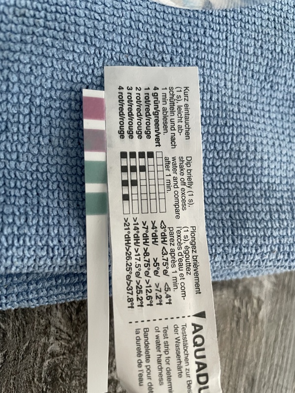

ps4mm schreef op donderdag 2 september 2021 @ 09:38:
Dank voor de tips. Zojuist na 24u weer een regeneratie uitgevoerd, nog steeds hetzelfde: ongeveer 5dH.
Bij ingebruikname had ik de fout gemaakt om het zoutvat te vullen met 10-15L water en toen gelijk het zout erbij, dat is toen dus meegegaan in de eerste handmatige regeneratie. Ik had het even nagebeld, zou geen probleem moeten zijn, advies was om er nog 1 regeneratie achteraan te doen.
Ik heb na die eerste 'foute' ingebruikname regeneratie niet de hardheid gemeten. Alleen dat het water best vies smaakte, maar dat lees je toch overal..
Ik maak gebruik van de losse R2 32 kolom met een los 35 kg zoutvat met vlotter erin. Verder niks aangepast aan vlotter-kant: waternivo na refill is zo'n 16cm van de bodem = 14.4 liter (inlcusief het zout dan). Bij de brine stap zuigt ie 'm bijna helemaal leeg.
Ik heb in de klep alleen aangepast dat ie na 3.2T / 10dagen kan regenereren, alle andere timing settings staan op default. Ik heb gisteren nog even aan het kleine hardheid-mengklepje gedraaid om te kijken of hier wat mee aan de hand is, maar die stond op volledig naar links/volledig dicht. Ik kan die knop overigens heel makkelijk 'doordraaien' naar links, dan komt ie een tikje naar voren, klopt dat?
Wat zou een oplossing kunnen zijn? Om er nu nog maar een regeneratie achteraan te doen lijkt me weinig zinvol..
Zie foto's voor de opstelling:
Systematisch checken lijkt me;
Installatie fout ?
Te weinig pekelwater (en geef het ook even tijd pekelwater te worden, oplossen van zout heeft nu eenmaal tijd nodig)
Te korte tijd voor regeneratie (of contact van pekelwater met je hars bolletjes) Programmering ok ?

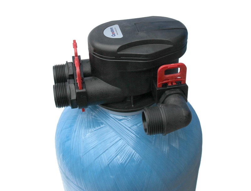

Ik heb even het drukverlies getest. Een van de tanks was toevallig bijna verzadigd dus ik wist dat hij zou regeneren als ik een douche nam. ;)
Het drukverlies blijkt eigenlijk maar een aantal seconden te duren. Erna is de druk weer normaal. Het drukverlies is echt minimaal. Het is alsof iemand even zachtjes draait aan de douchekop. Als je niet onder de douche zit, zou je het bijna niet merken. Beter kan ik het niet verwoorden :)
Mijn vermoeden waarom het drukverlies maar zo kort duurt, is dat bij de start van de regeneratie, de toevoer tot die ene tank wordt afgesloten. Het water moet dan volledig door de andere tank gaan en dat - denk ik - veroorzaakt het tijdelijk drukverlies. Eens alle water door die ene harstank stroomt is dat drukverlies weg.
Ter info, ik heb de duplex-versie (= twee harstanks). Bij de simplex (= één harstank) verwacht ik hetzelfde gedrag, maar je hebt wel 15 minuten hard water in de plaats..
Qua debiet kan de Delta 2600l/min aan (43l/minuut), dus meer dan genoeg voor een groter huishouden.
Echter, het is wel één van de duurdere opties. De redenen voor mij waren:
  • Compact (ik heb niet veel plaats)
  • Ik had een goede prijs (import vanuit UK - zelf geïnstalleerd)
  • In theorie, stiller dan een elektrisch aangedreven waterverzachter. Eerlijk gezegd, kan ik hier geen correcte vergelijking maken. Het beste is een 10-jaar oude elektrische verzachter bij mijn ouders. Waarschijnlijk zijn nieuwe modellen stiller? In ieder geval, ik hoor een aantal keer ventielen draaien (dit maakt redelijk wat geluid), maar erna is het even luid als een kraan die hard of zacht openstaat (afhankelijk van de fase van de regeneratie).

Afbeeldingslocatie: https://tweakers.net/i/d0aC2Rid9YtcJ3Li90U_1-7vyAo=/x800/filters:strip_icc():strip_exif()/f/image/0zb6BRCIsGhgyaICgE4Jlnf8.jpg?f=fotoalbum_large
Vraagje voor de kenners, is dit gewoon >7 (<14) DH, of een twijfelachtige >7 omdat hij half rood is?
  • c-mattic
  • Laatst online: 26-08 22:38
Source90 schreef op donderdag 9 september 2021 @ 09:07:
Dat lijkt me effectief wel twee rode vakjes te zijn (dus 7-14 dH).
Echter, wil je echt zekerheid dat moet je een testkit met druppels gebruiken. Die zijn veel nauwkeuriger. Ik heb in het verleden ook nog strips gebruikt, maar daar snel van afgestapt. De nauwkeurigheid is te beperkt en zoals je zelf merkt is het lezen van de resultaten voor discussie vatbaar ;)
Kan je hier (bijvoorbeeld) kopen.
https://www.goedkopewater...waterhardheid-testset-dh/

Grappig, mijn testkit met druppels werkt slechts met 1 componenent.
Ca 1 druppel per 0.5 graad dH in 10ml, omslag is van rode naar groene kleur

Een aantal maanden geleden heb ik een R2D2-32 geïnstalleerd. Vanwege een ietwat krappe ruimte, was ik op zoek naar een manier om de slangen haaks op de ontharder aan te sluiten. De haakse slang van Aqmos zou nog teveel ruimte innemen. Kijkend naar de brochure van Canature, wist ik dat er haakse quick-connect connectoren voor het ventiel moesten zijn.
Inmiddels heb ik via Aqmos, de connectoren van Canature ontvangen. Tot mijn grote verbazing waren het 6 connectoren, terwijl ik er natuurlijk maar 2 nodig heb.
Mocht er iemand op zoek zijn naar een setje haakse connectoren (1"), mogen deze gratis afgehaald (FRL) of tegen verzendkosten overgenomen worden.

Klinkt goed! Heb daar wel interesse in :) heb je er een foto van hoe het nu bij jou zit? Wist niet dat dit bestond.. heb nu standaard haakse 1" slangen maar die steken zo nog 10cm uit
Edit: dat zullen deze zijn, neem ik aan?
Afbeeldingslocatie: https://tweakers.net/i/4hAvBpZsPisIjukPWHZ_1r7myTY=/x800/filters:strip_icc():strip_exif()/f/image/3rUIDL6xqVaidb6uWQY7Eqjr.jpg?f=fotoalbum_large
Top, ik zie dat je ook een PM gestuurd hebt. Daar zal ik zo even op reageren.
Als ik de connectoren vanavond geplaatst heb, kan ik even een foto maken. (Ik heb ze gistermiddag pas ontvangen)
Het gaat om connectoren die lijken op die je laat zien. Echter gaat het om de 1" variant. Deze staat lang niet in alle brochures, zeker niet voor veel kleppen. Bij de BNT111 wordt hij wel geleverd/verkocht: Afbeeldingslocatie: https://tweakers.net/i/b0gdf9F9c3nwZFUh5byuUdW1p1o=/800x/filters:strip_icc():strip_exif()/f/image/cKrDSB4YmBheiQYBJKtZVw8G.jpg?f=fotoalbum_large

ps4mm schreef op donderdag 16 september 2021 @ 11:24:
Afbeeldingslocatie: https://tweakers.net/i/ASF5XaoZQiUcxn__lrjetMqWDGo=/232x232/filters:strip_icc():strip_exif()/f/image/5J5wvJ2cuWE3Kypy0HFOYG8m.jpg?f=fotoalbum_tileAfbeeldingslocatie: https://tweakers.net/i/GZoTZTaDGBma5SLCxeSgJuIVRrw=/232x232/filters:strip_icc():strip_exif()/f/image/zgqM0pPA2fYyIz1alZnb4mr8.jpg?f=fotoalbum_tile
Hier voor en na aansluiten met nieuwe connectoren
  • wizzopa
  • Laatst online: 22:41
@JantjeBr dat ziet er strak uit, heb je een artikelnummer van deze koppelingen bij Aqmos.

wizzopa schreef op donderdag 16 september 2021 @ 19:34:
Aqmos heeft de connectoren zelf niet in hun assortiment. (Canature heeft op mijn verzoek een aantal naar Aqmos gestuurd.) Ik heb dus geen Aqmos nummer. Wel heb ik nog een setje van deze connectoren over (zie mijn eerdere bericht). Mocht je hier interesse in hebben, kun je me even een PM sturen.

JantjeBr schreef op donderdag 16 september 2021 @ 20:02:
Dat je een set beschikbaar heb had ik gelezen.
Heb je dan een ingang bij canature zo mogelijk een copy van je mail richting canature, mag in een pb.

AUijtdehaag schreef op donderdag 16 september 2021 @ 20:02:
@LucashetBeest
Net als de Biostabiel werkt het als je erin gelooft.
@JantjeBr
Paste er geen haakse exemplaar op?
https://www.aqmos.com/anl...uemb-1000-bis-1500mm?c=77
Qua aansluiting past dat prima. Alleen is de standaard rechte connector met een haakse slang volgens mij behoorlijk langer dan deze haakse connector. Bij mij past het op deze manier niet in de kast.
  • wizzopa
JantjeBr schreef op donderdag 16 september 2021 @ 20:14:
Qua aansluiting past dat prima. Alleen is de standaard rechte connector met een haakse slang volgens mij behoorlijk langer dan deze haakse connector. Bij mij past het op deze manier niet in de kast. De
Dan krijg je dit https://i.imgur.com/EV0G8Q7.jpg
