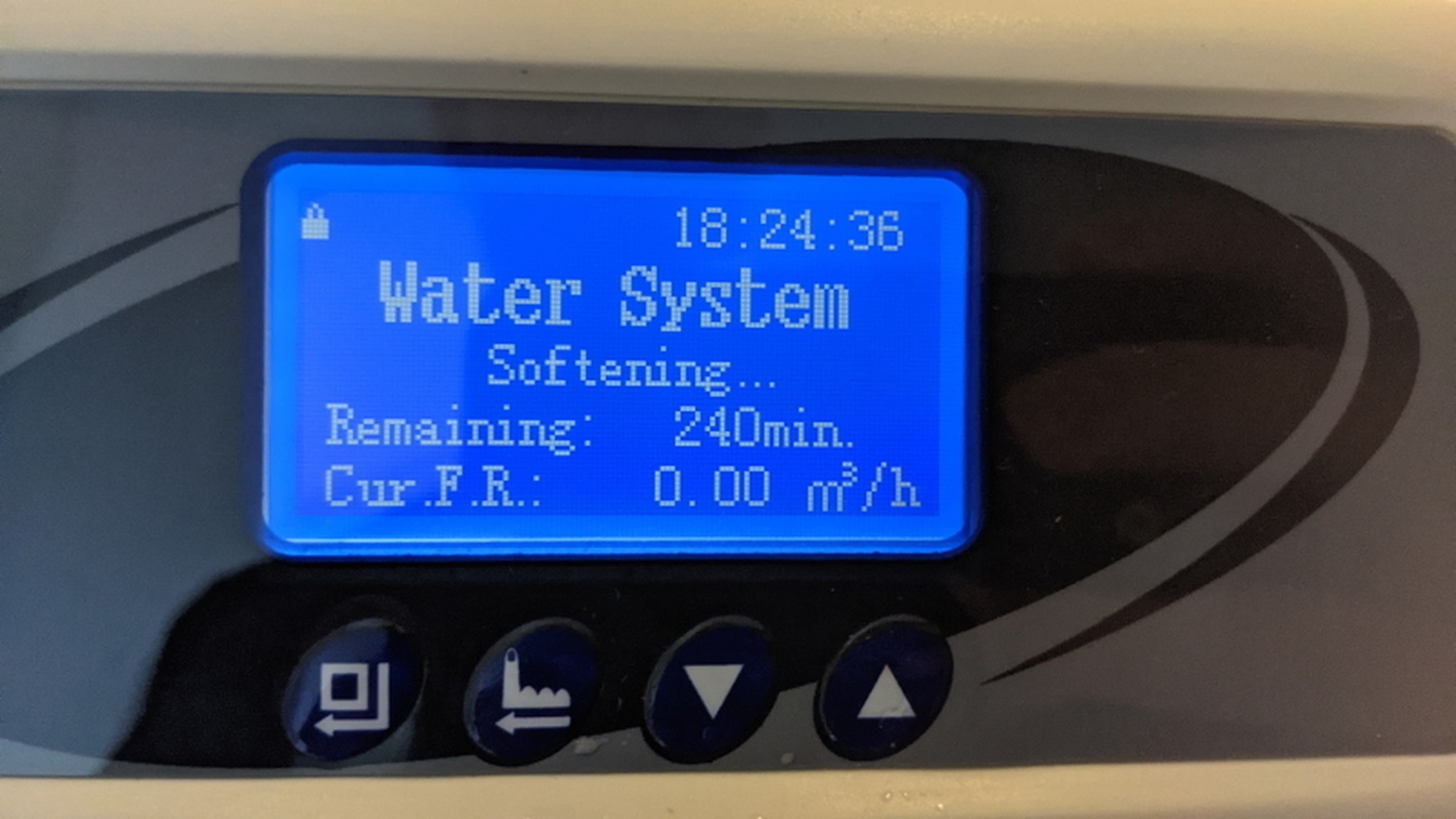

  • XWB
XWB
Devver
XyRuS schreef op donderdag 19 augustus 2021 @ 16:17:
Yes, nog in gebruik naar volle tevredenheid, ik heb het aantal liter voor regeneratie op 2400L staan. Dat is minder dan de fabrikant voorschrijft. Die zegt dat 2740L mogelijk is in deze handleiding.
In het begin bijna voor elke regeneratie getest en nu ongeveer elke maand, altijd keurig 0dh. Met installeren had ik het idee om telkens een stapje hoger te gaan tot ik kalk zou gaan meten. Maar om eerlijk te zijn vind ik het zo ook wel goed. Dan maar wat meer water en zout verbruik, zijn de kosten ook niet en nu weet ik vrij zeker de hars vulling niet verzadigd kan raken.
Enige idee hoeveel minuten (of uren) de regeneratie duurt?

  • wizzopa
  • Laatst online: 19:01
XWB schreef op donderdag 19 augustus 2021 @ 17:02:
Als ik kijk naar de instellingen van de 15 liter is dat 51 minuten ( blz 17 van de handleiding.. )

  • XWB
XWB
Devver
@wizzopa Er zit nog een stap 'softening' tussen wat niet in de handleiding staat, ik ben vooral benieuwd naar de tijd van het totale proces :)
March of the Eagles
  • wizzopa
@XWB de regeneratie bestaat normaal gesproken uit 4 stappen soms 5 maar dan is de rinse stap in 2 delen.
De stap softening is dan in mijn beleving het ontharden van het water en maak dan geen deel uit van het regeneratie proces.

  • XyRuS
  • Laatst online: 19:44
XWB schreef op donderdag 19 augustus 2021 @ 17:55:
Ik zou een keer handmatig de spoeling kunnen starten en de tijd opnemen. Ik schat zo'n drie kwartier tot een uur dat hij wel bezig is.
Morgen ga ik voor een weekje op vakantie, ik ga het proberen te onthouden!

Dat is best vreemd. Wanneer ik het het regeneratieproces aanzet, dan doorloopt het apparaat 5 stappen:
1) Brine refil
2) Softening
3) Backwash
4) Brine & slow rinse
5) Fast rinsing
Hier nog een foto van stap twee, wat automatisch volgt na het aanmaken van het pekelwater in stap één. En dat softening alleen al duurt 240 minuten. Dus dat hele regeneratie proces duurt ongeveer 5 uur.
Afbeeldingslocatie: https://tweakers.net/i/jlDt9j8vpZbqnV_aDmaWxf66KQk=/full-fit-in/4920x3264/filters:max_bytes(3145728):no_upscale():strip_icc():fill(white):strip_exif()/f/image/RP54ZWnyzlUoVtLt8Qq0YppQ.jpg?f=user_large
Ik was al in contact met WTR hierover, maar zij konden het niet verklaren.
Vreemd, nietwaar? Ik kan hier ook helemaal geen instelling voor vinden.

XWB schreef op donderdag 26 augustus 2021 @ 20:08:
1) Brine refil
2) Softening
3) Backwash
5) Fast rinsing
Vreemd, de logische stappen voor de regeneratie zouden in mijn beleving zijn:
1 - BackWash
2 - Brine > Slow Rinse
3 - Fast Rinse
4 - Refill
5 - Softening

  • XWB
XWB
Devver
En het zou tevens niet zolang moeten duren :p
March of the Eagles
  • wizzopa
XWB schreef op donderdag 26 augustus 2021 @ 20:17:
Afhankelijk van de instellingen uiteraard.
Met de aanpassingen die ik bij de Aqmos heb gedaan is de tijd wel toegenomen
Van ca 35 minuten naar ca 51 minuten.

wizzopa schreef op donderdag 26 augustus 2021 @ 20:16:
1 - BackWash
3 - Fast Rinse
4 - Refill
5 - Softening
Ik ben er inmiddels uit met WTR. De Ceramic High End heeft een droog zoutvat, dus het apparaat gaat eerst het zoutvat vullen met water en dan moet het zout enkele uren oplossen. Dat duurt dan 4 uur maar is geen onderdeel van het regeneratieproces. Het water in het zoutvat wordt dus voor elke regeneratie gevuld en geleegd.

wizzopa schreef op woensdag 1 september 2021 @ 22:32:
De ontharder heeft ca 6 uur nodig om voldoende zout op te lossen voor de regeneratie.
Ik neem aan dat de instellingen juist zijn, dat de vlotter werkt zoals het moet.
Als je dus te snel na de eerste regeneratie een tweede uitvoer en je meet dan geen 0 dH zou het kunnen zijn dat de eerste ook niet goed is verlopen.
https://imgur.com/a/KqK4gto
Dank voor de tips. Zojuist na 24u weer een regeneratie uitgevoerd, nog steeds hetzelfde: ongeveer 5dH.
Bij ingebruikname had ik de fout gemaakt om het zoutvat te vullen met 10-15L water en toen gelijk het zout erbij, dat is toen dus meegegaan in de eerste handmatige regeneratie. Ik had het even nagebeld, zou geen probleem moeten zijn, advies was om er nog 1 regeneratie achteraan te doen.
Ik heb na die eerste 'foute' ingebruikname regeneratie niet de hardheid gemeten. Alleen dat het water best vies smaakte, maar dat lees je toch overal..
Ik maak gebruik van de losse R2 32 kolom met een los 35 kg zoutvat met vlotter erin. Verder niks aangepast aan vlotter-kant: waternivo na refill is zo'n 16cm van de bodem = 14.4 liter (inlcusief het zout dan). Bij de brine stap zuigt ie 'm bijna helemaal leeg.
Ik heb in de klep alleen aangepast dat ie na 3.2T / 10dagen kan regenereren, alle andere timing settings staan op default. Ik heb gisteren nog even aan het kleine hardheid-mengklepje gedraaid om te kijken of hier wat mee aan de hand is, maar die stond op volledig naar links/volledig dicht. Ik kan die knop overigens heel makkelijk 'doordraaien' naar links, dan komt ie een tikje naar voren, klopt dat?
Wat zou een oplossing kunnen zijn? Om er nu nog maar een regeneratie achteraan te doen lijkt me weinig zinvol..
Zie foto's voor de opstelling:
Afbeeldingslocatie: https://tweakers.net/i/C_VEldb68cMkC9sFPFwo7_BQI5Q=/232x232/filters:strip_icc():strip_exif()/f/image/TOhAzjuRV0z6I0L0WGbl7eTB.jpg?f=fotoalbum_tileAfbeeldingslocatie: https://tweakers.net/i/3WT6G6rDgFW2v_EfyFLexsypKuk=/232x232/filters:strip_icc():strip_exif()/f/image/s7vG4Qrp9axvMEYj7V269ePz.jpg?f=fotoalbum_tileAfbeeldingslocatie: https://tweakers.net/i/KQbn2yX7ktZCaWWFJDOmSLtA1Ig=/232x232/filters:strip_icc():strip_exif()/f/image/cXFv9b5QaY1lgneYusnUwNj5.jpg?f=fotoalbum_tile

@ps4mm zijn de aan en afvoer slangen achter op de ontharder goed om aan gesloten.
Haal je het monster voor de hardheid te bepalen uit een kraan die rechtstreeks verbinding heeft met de ontharder dus geen boiler er tussen.

@wizzopa ja, de pekelslang zit goed aangedraaid op de klep en goed ingeklinkt in de vlotter, zuigt geen lucht mee als ik tijdens regeneratie meekijk.
Hardheidmonster op meerdere plekken geprobeerd: direct bij het aftapkraante na de bypass, of bij een kraan die een paar minuten doorgelopen heeft..

ps4mm schreef op donderdag 2 september 2021 @ 10:35:
Hoeveel liter is er door de ontharder gegaan als je de meting doe, of is dat gelijk na de regeneratie.
Heb je al contact gehad met de leverancier.
