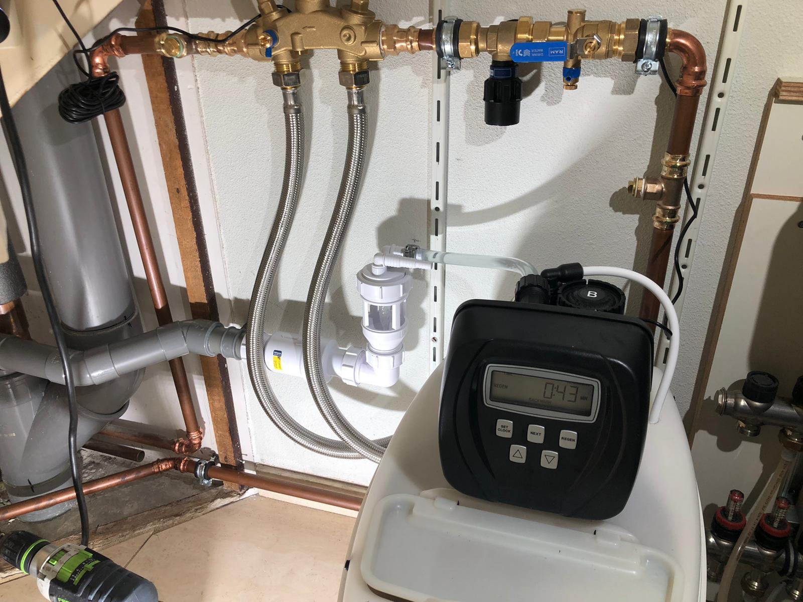

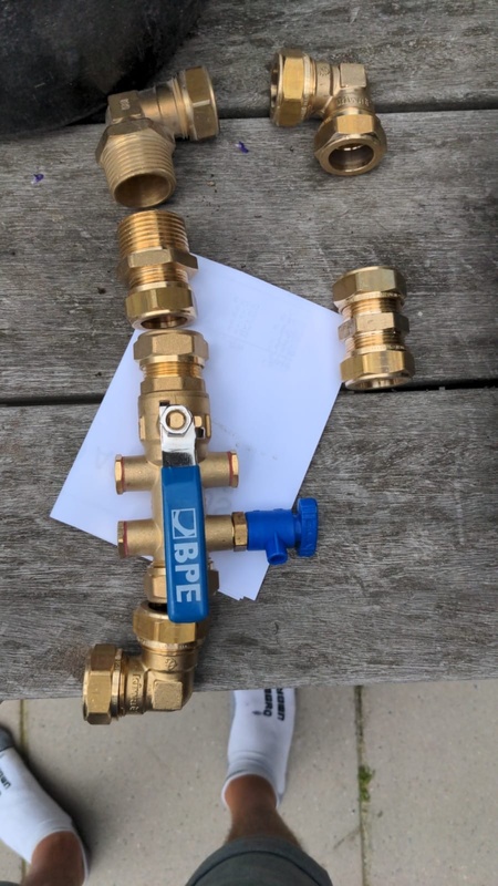

Hier wat plaatjes van mijn vergelijkbare situatie.
Laten aansluiten door een andere tweaker, hoop dat je er wat aan hebt.
Net nadat de gasmeter verwijderd was.
Afbeeldingslocatie: https://tweakers.net/i/rZ83E9E0gGbraraSrr8DyH__pU0=/800x/filters:strip_icc():strip_exif()/f/image/LmiCy4N9KjExsPrDNHjubcBs.jpg?f=fotoalbum_large
Gebruikte materialen, gekocht bij Arsenius.
Afbeeldingslocatie: https://tweakers.net/i/Ra941kVgtPlQAHjYU3Xv9M8fpU0=/800x/filters:strip_icc():strip_exif()/f/image/LOxNuhjBY9XbIoqXNd0yDmmY.jpg?f=fotoalbum_large
Afbeeldingslocatie: https://tweakers.net/i/tGieqwRHawp4_QNN1o3uqUDC1lc=/x800/filters:strip_icc():strip_exif()/f/image/GtA0ltq2gqgoJDZRdCCxhuCm.jpg?f=fotoalbum_large
Eindresultaat
Afbeeldingslocatie: https://tweakers.net/i/RYcRUn1d9fIxVZzEIoXXzHgLbdg=/x800/filters:strip_icc():strip_exif()/f/image/FUCn9PpxRJNibJjCJRSlhAwv.jpg?f=fotoalbum_large
All electric. 14 kWp, Panasonic 5 kW, Marstek 5,12 KWh, Atlantic V4

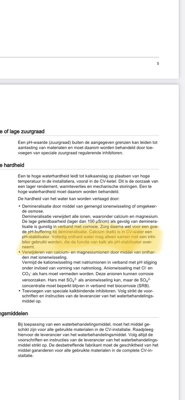

Ik lees ook nog dit, maar ben geen expert:
Afbeeldingslocatie: https://tweakers.net/i/xhXu73pifbs8oLHocUzoov1QL4A=/x800/filters:strip_icc():strip_exif()/f/image/EITjdQHTpsX3EirO5BD8r7Dj.jpg?f=fotoalbum_large

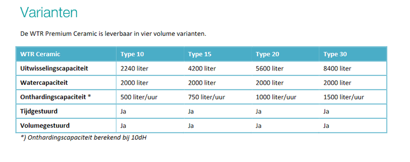

AUijtdehaag schreef op woensdag 21 juli 2021 @ 05:13:
@slager
https://www.aqmos.com/kapazitaetsrechner
Als ik 150 m3 en 10 dH invul een cm32
Bij 6 personen een cm40
Aan de 14 ltr hars van de hydrotense heb je dus zeker genoeg (cm40 is 10 ltr hars)
Dan moet je nog kijken of je een hoge doorstroom hebt (regendouche van meer dan zeg maar 10 ltr/m)
Bij hoge doorstroming neem je iets meer hars als reserve om dat op te vangen.
Maar zeker niet overdrijven.
Ik verbruik 32 m3 per jaar en 8 ltr hars.
Regeneratie is elke 21 dagen welke ik eigenlijk te lang vind ivm hygiene en stilstand. dH na 21 dagen is prima nog. (0)
Maar elke 10 dagen regenereren is beter.
Wat bedoel je met stilstaand water, er is toch dagelijks flow door de harscilinder? Het staat zelf in de startpost.
Of bedoel je dat het zoutvat nat is? Ik heb in elk geval een ontharder met droog zoutvat, dan is stilstaand water ook niet van toepassing. Of mis ik iets?
De monteur had de regeneratie op 10 dagen gezet, maar wij houden nog meer dan de helft van de capaciteit over. Na 10 dagen stond de restcapaciteit op ~ 2 m³ van de ingestelde 3,75 m². Dus ik neig er naar om hier 20 dagen van te maken, tenzij ik iets over het hoofd zie qua stilstand?

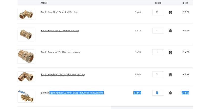

nog even voor de duidelijkheid
je kan henco niet zomaar knellen, waarschijnlijk is er gebruik gemaakt van zoiets
132022HA2 (euroconus)
Afbeeldingslocatie: https://cdn.toolstation.nl/images/140211-NL/800/65995.jpg
Een andere manier om over te gaan naar "normaal" messing is met een puntstuk (of schroefbus) van henco vision Dan heb je niet veel gereedschap nodig. Kalibreren is zowel bij bovenstaande als onderstaande erg verstandig (en voorgeschreven door henco) dus die zal je moeten lenen/huren/kopen maar een perstang is niet nodig
17SK-2005 (3/4 buitendraad) of 17SK-2004 (1/2 buitendraad)
Afbeeldingslocatie: https://henco.compano.com/Data/Environments/000001/Attachment/Bijlage/Images/PRD/ProductGroupImage/Henco/17SK.jpg?w=550

Ik heb inmiddels de knoop doorgehakt en een Aqmos CMX-80 besteld.
Nu nog even kijken hoe ik het met het zoutvat oplos, of ik vlotter en aansluitingen overzet naar een ander vat, of dat ik een kant en klaar passend vat aanschaf en de bijgeleverde weer van de hand doe.
En nog even puzzelen hoe ik het met de aansluiting doe, ik wil namelijk graag voor de buitenkranen de mogelijkheid voor zowel hard water (tuin sproeien, zwembad vullen) als onthard water (auto wassen). Inbouwruimte is redelijk beperkt namelijk. Iemand dit al een keer gedaan?
  • XWB
XWB
Devver
Dat is heel netjes :) Heb je toevallig de lijst met onderdelen voor de bypass nog bij de hand? Zoiets wil ik ook nog maken; mijn ontharder is met zijn slangen direct op de waterleiding aangesloten. Dat maakt het loskoppelen van het apparaat was lastiger.
Afbeeldingslocatie: https://tweakers.net/i/ffDqbbYDAxhxXwLfhVqrWFFfiWk=/800x/filters:strip_exif()/f/image/Tcj6IyYlxBEgZQfcQzcmg02C.png?f=fotoalbum_large
Er zit wel een bypass op het apparaat zelf, maar eentje op de waterleiding is ook wel zo handig denk ik.

Maar dan heb je dus ook in huis hard water als je de bypass gebruikt? Ik had in gedachten om een extra bypass voor alleen de buitenkranen te maken, dus dat vraagt dan nog een extra stukje circuit.
  • wizzopa
  • Laatst online: 17:41
slager schreef op dinsdag 3 augustus 2021 @ 23:42:
Ik heb het zo gemaakt een aftakking voor de bypass van de waterontharder deze leiding/kraan kan je natuurlik plaatsen waar je wil/nodig heb, als hij maar voor de ontharder aangesloten wordt.

XWB schreef op dinsdag 3 augustus 2021 @ 23:36:
Hier een lijstje met materiaal gekocht bij Econo, Kranen, t-stuk 3/4 verloop 15x3/4

Voor een regendouche neem je simpelweg een ontharder met grote harscilinder.
Volgens de specs heeft mijn ontharder met 15 liter harscilinder een onthardingscapaciteit van 750 liter per uur bij 10dH. De maximale doorvoersnelheid is 2000 liter per uur.

Maar ik zou altijd wat reserve meenemen, want tijdens het douchen wil iemand anders in huis vast ook onthard water tappen.

Je haalt termen door elkaar.
Elke ontharder heeft een harskern met een bepaalde capaciteit voordat de harskern moet regenereren (uitwisselcapaciteit genoemd in onderstaande tabel)
Vervolgens heeft het leiding werk zelf een bepaald maximaal debiet (Watercapaciteit genoemd in onderstaande tabel).
Vervolgens heeft de harskern een bepaald onthardingscapaciteit, die druk je altijd uit bij een meetbare eenheid (bijv. van 10DH naar 0DH) en die noemen ze Onthardingscapaciteit in onderstaande tabel:
Afbeeldingslocatie: https://tweakers.net/i/iSJq-0VyiRbB1wviC7aR2GZqT1s=/800x/filters:strip_exif()/f/image/0Mo6NdQ2VSCl6PMxR6wpNKaz.png?f=fotoalbum_large
Volgens jouw tabel is de onthardingscapaciteit 2600 ltr/uur, dus 43L/minuut.
Bij een debiet van 50L/minuut heb je dus geen compleet onthard water.
Nu is 43L/minuut al heel erg veel, dat haalt een normale waterleiding in NL niet eens.
Maar bijv. de tabel bij type 10 is het 500 liter/uur, wat neer komt op een debiet van 8,33L/minuut, en dat is echt te weinig voor een regendouche.

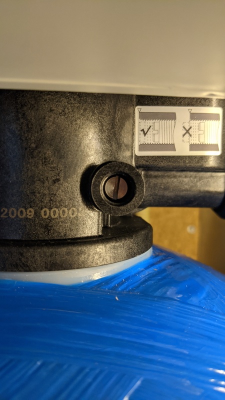

Hallo, misschien weer even een domme vraag, maar hoe stel je bij de ontharders van WTR (Ceramic) de resthardheid in? Is dat met zo'n draaiknopje of gaat dat elektronisch op bijmengpercentage of (Duitse) graden? Indien een draaiknopje, is dat een beetje nauwkeurig in te stellen? Stel ik begin op 0 dH en ik wil naar 2.5 dH. Kan dat relatief makkelijk of is dat een beetje een over/under-gok, dus draaien, testen, draaien, en dan herhalen tot je de gewenste hardheid hebt bereikt?
SolarEdge SE5K-RWB + 17 × AIKO Neostar N-Type type ABC | WeHeat Blackbird P80 | 3 × MHI Diamond 2kW
  • XWB
XWB
Devver
@HarmoniousVibe Inderdaad, je moet met een schroevendraaier aan het knopje draaien. Ik heb het zelf nog niet geprobeerd maar ik gok dat het draaien & testen is tot wanneer de gewenste hardheid bereikt is.
Afbeeldingslocatie: https://tweakers.net/i/0NH75ejusVjXfscIQj7ZIm-OcaY=/x800/filters:strip_icc():strip_exif()/f/image/MHfozkBgbNZR87lQTc5sZhH7.jpg?f=fotoalbum_large
March of the Eagles

XWB schreef op maandag 9 augustus 2021 @ 20:04:
Bedankt! Is dat ook de manier waarop je de bypass kunt gebruiken of is dat weer een ander ding?
Heb je enige idee wat de "schaal" een beetje is van dat ventiel? Moet je bijvoorbeeld bij wijze van spreken 5 keer 360 graden draaien om hem van helemaal open naar helemaal dicht te krijgen? Of zit alles veel dichter bij elkaar? Maw hoe prielig is het?

HarmoniousVibe schreef op maandag 9 augustus 2021 @ 22:21:
De bypass zit aan de achterkant van de stuurklep en staat volledig los van het ventiel. Op https://www.goedkopewater...ehandleiding-2021-1.2.pdf kan je wat foto's van het apparaat met de bypass zien.
Ik zou het niet echt als priegelen beschrijven, het voelt een beetje als in hout schroeven. Er is wel weerstand maar er is ook niet heel veel kracht voor nodig.

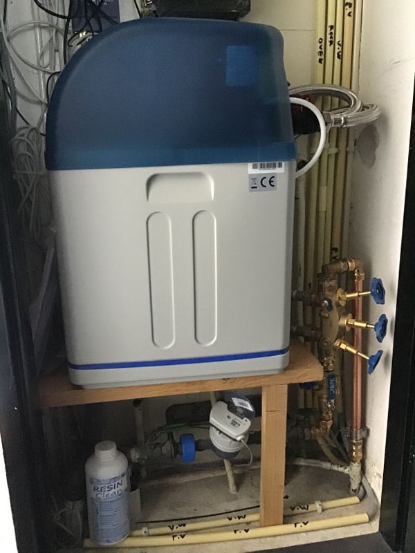

Heeft iemand hier ervaring met een Brita Maxtra+ of P1000/3000 waterfilter/ontharder of een decentrale unit van BWT? Na enige onderzoek hier in mijn kruipruimteloze huis lijkt het erop dat ik de keuken (en de buitenkranen, maar who cares) wellicht niet op een centrale ontharder aan kan sluiten.
In mijn meterkast is namelijk geen rioolaansluiting aanwezig, en daar wordt mijn inkomende waterleiding wel al meteen gesplitst in 2. Beide zitten naar ik aanneem in de betonvloer gefreesd of weet ik wat, maar ik kan er in ieder geval niet bij.
Afbeeldingslocatie: https://tweakers.net/i/ma9-NG3R48ivQt6M_TiLKuX_kJI=/234x176/filters:strip_icc():strip_exif()/f/image/HAeot5vcOHnEALvSE6iP7cDa.jpg?f=fotoalbum_medium
Weet iemand waar de meest rechtse aftakking voor is? Dat kraantje zit helemaal dicht en als ik dat opendraai dan komt er een klein stroompje water uit een kleine opening vlak bij het kraantje. Beetje als een ontluchter voor de CV, maar een waterleiding ontluchten slaat nergens op toch?
De ene aftakking komt in de trapkast weer de grond uit, en daar is ook een rioolaansluiting aanwezig (voor de naastgelegen WC en de badkamer en wasmachine boven), dus alles boven kan ik volgens mij prima ontharden.
Echter, de andere aftakking komt pas in de keuken weer naar boven. Als het niet in of bij de meterkast kan (en daar lijkt het op), dan kan ik dus geen waterontharder voor het hele huis installeren. Nu is het wel zo dat ik in de keuken in principe alleen water nodig heb om te drinken en om koffie of thee mee te zetten. Ik heb ook een vaatwasser, maar die heeft een ingebouwde ontharder die verder uitstekend functioneert. Beetje zout erin af en toe, maar dat moet met een centrale ontharder ook.
Derhalve zit ik eraan te denken om in mijn trapkast gewoon een ontharder aan te sluiten voor de badkamer en de wasmachine op zolder. En dan in de keuken zo'n kleine unit onder de gootsteen te plaatsen. Maar dat moet dan natuurlijk wel werken. Mijn lokale hardheid is 8-9dH. Tot hoever onthardt zo'n Brita, BWT (of gelijkwaardig) het water? Is dat in principe gewoon tot 0dH (mits je setting goed zet)?

@HarmoniousVibe
Ik heb de ontharder ook in de trapkast staan. Vanwege de mogelijkheid een afvoer te maken.
Zit je trapkast niet grenzend aan de keuken?
Edit: de bypass van aqmos heeft ook een stelschroefje voor de hardheid menging.
Ik heb daar een aftakking gemaakt naar de keuken, dus de huidige vanuit de MK niet meer in gebruik.
Die aftapkraantjes zijn om eventueel het stukje leiding, drukloos en waterloos te kunnen maken.
Een standaard ding op die afsluiters vaak en inderdaad niet echt nuttig. (hoogste punt, dus ontluchten kan makkelijk zijn)
[ Voor 17% gewijzigd door AUijtdehaag op 15-08-2021 22:31 ]

AUijtdehaag schreef op zondag 15 augustus 2021 @ 22:10:
@HarmoniousVibe
De trapkast is inderdaad grenzend aan de keuken. Een nieuwe aftakking maken is een creatieve gedachte waar ik nog niet over na had gedacht. Het voornaamste waar ik over na zit te denken is drukval. Ik woon alleen, maar ik zit ook met een vaatwasser en wasmachine en wellicht/hopelijk blijf ik niet altijd alleen wonen :P.
Ik zou de oorspronkelijke aftakking ook kunnen blijven gebruiken (met hard water dus) voor de buitenkranen en de vaatwasser. En dan de nieuwe aftakking alleen naar de kraan laten leggen. Dat laatste kan echter wel lastig worden, omdat de nieuwe leiding dan natuurlijk helemaal achter en/of onder de keuken(kastjes) en vaatwasser langs moet.

Ik heb vandaag de ontharder geïnstalleerd. Het is een Aqmos CMX-80 met een kleiner zoutvat vanwege de inbouwruimte. Leidingwerk was even puzzelen, maar uiteindelijk heb ik het voor elkaar gekregen om een bypass te maken in de beperkte ruimte die beschikbaar is.
Afbeeldingslocatie: https://tweakers.net/i/d-zmjDpFBx-Kj9BZu58wYFXj9e4=/234x176/filters:gifsicle():strip_exif()/f/image/FF69mCdPJtRkEkxwdYPvP8sK.gif?f=fotoalbum_medium Afbeeldingslocatie: https://tweakers.net/i/gvLac9USsrVVb-D63vhGHt4gc0w=/234x176/filters:gifsicle():strip_exif()/f/image/vlI34RP0aK2hnj719ew0D0Rc.gif?f=fotoalbum_medium

Als ik stel dat ik elke 10 dagen zou willen regenereren, dan moet dat elke (100/365)*10=2740m3 gebeuren.
Max benodigde flow zet ik even op 8liter/minuut (geen regendouche, dus misschien kan dit wel omlaag, zal ik gaan meten als ik weer thuis ben), wat gelijk staat met 480 liter per uur. Ik heb ergens n keer gelezen dat 1 liter hars 2,5m3 water 1dH kan ontharden. Als er 2740m3 water met een hardheid van 8 dH per cyclus onthard wordt, dan is daar (2740/2500)*8=8,8 liter hars voor nodig.
Gezien de prijs lonkt de R2D2-32; deze heeft een flow van ca. 8l/min bij 10dH ontharden (als ik het goed uitreken) en 8liter hars. Op het randje dus denk ik.
Wat denken jullie, is de Aqmos R2D2-32 toepasbaar in mijn situatie? Iets vaker regenereren is ook niet zo'n probleem denk ik, qua kosten?

@Joris 407 met een Aqmos R2D2-32 zijn er nog wel mogelijkheden tot verbetering van de capaciteit.😉

Vannacht wakker geschrokken van de eerste regeneratiecyclus van mijn Waterluxe Duo. Hij staat in de meterkast en wij slapen op zolder (dus effectief alleen de deur van de meterkast er tussen), zou het zin hebben om wat geluidsdichtende band op het deurkozijn te plakken? Of de regeneratie gewoon overdag ergens te laten plaatsvinden in plaats van om 2 uur 's nachts?

Ik heb bij goedkopewaterontharder.nl de Ceramic 15 besteld. Deze heb ik zelf geïnstalleerd en ben er tot nu redelijk tevreden mee. De redelijk zal ik straks verder toelichten..
Ik ben voor de 15L harskern gegaan omdat hier het water word aangeleverd met 14dH (schouwen duiveland) en wij redelijk veel water verbruiken.
De klep die op de Ceramic 15 zit is eigenlijk een Runxin F79B. De documentatie is hier te vinden. Boshuis levert eigenlijk precies dezelfde onder de naam Iqaulq. Er is enkel een ander stickertje op het frontje geplaatst.
De installatie is simpel verlopen, die documentatie op de website is voldoende. Alleen het zoutvat is groter dan opgegeven in de specificaties, dus die past nu helaas niet in de meterkast. Daar ga ik nog even over nadenken of ik zelf een kleiner zoutvat ga knutselen of dat ik het zoutvat verplaatst naar de trapkast.
Ik heb wel problemen ondervonden met geluid dat werd geproduceerd tijdens de backwash en fast rinse. Ik weet ook hoe het hoort te klinken omdat bij mijn ouders een Boshuis iqualq staat met dus zo'n zelfde klep..
Hier een filmpje van hoe backwash en fast rinse horen te klinken (bij mijn ouders)
[Video]
Hier een video van hoe het bij mij klonk na installatie tijdens backwash. Let dus op het piepende geluid wat veel te luid is om fatsoenlijk doorheen te slapen.
[Video]
Dit heb ik terug gekoppeld naar de leverancier maar omdat ik toch nieuwsgierig ben, ben ik zelf opzoek gegaan. Het heeft wat research gekost en heb het probleem kunnen herleiden naar de restrictie ring in de afvoerkoppeling. Deze was bij hoge flow naar de afvoer aan het resoneren.
Op onderstaande foto's zie je de afvoerkoppeling met daarin de restrictie in het rood. Die is belangrijk om de doorstroming tijdens spoelen niet te hoog te laten worden. Ik heb op de 3d printer een ring geprint die voor de rode restrictie kan worden gezet. Daardoor word deze wat stijver en kan minder makkelijk resoneren.
Met als resultaat een stille backwash en quick rinse: [Video]
Ik ben nog wel in goed overleg met de leverancier om een permanente oplossing te vinden. Waarschijnlijk een andere combinatie van restricties en jets. Het werd wel gewaardeerd dat ik dit zelf heb uitgezocht, ben voor nu akkoord gegaan dat ze er later op terug komen ivm vakantie.

acidd91 schreef op woensdag 18 augustus 2021 @ 13:02:
Doorgaans is de meterkast niet lucht dicht en zitten er ventilatie spleten in het bovenlicht en/of onder de deur. (bij een gasaansluiting min of meer verplicht) een bandje in de sponning heeft dan zeer weinig zin..
  • acidd91
  • Laatst online: 28-07 20:09
twain4me schreef op woensdag 18 augustus 2021 @ 13:18:
Gasloos, maar inderdaad wel ventilatieroosters. Dan maar de regeneratie tijd instellen op een tijdstip overdag :P
