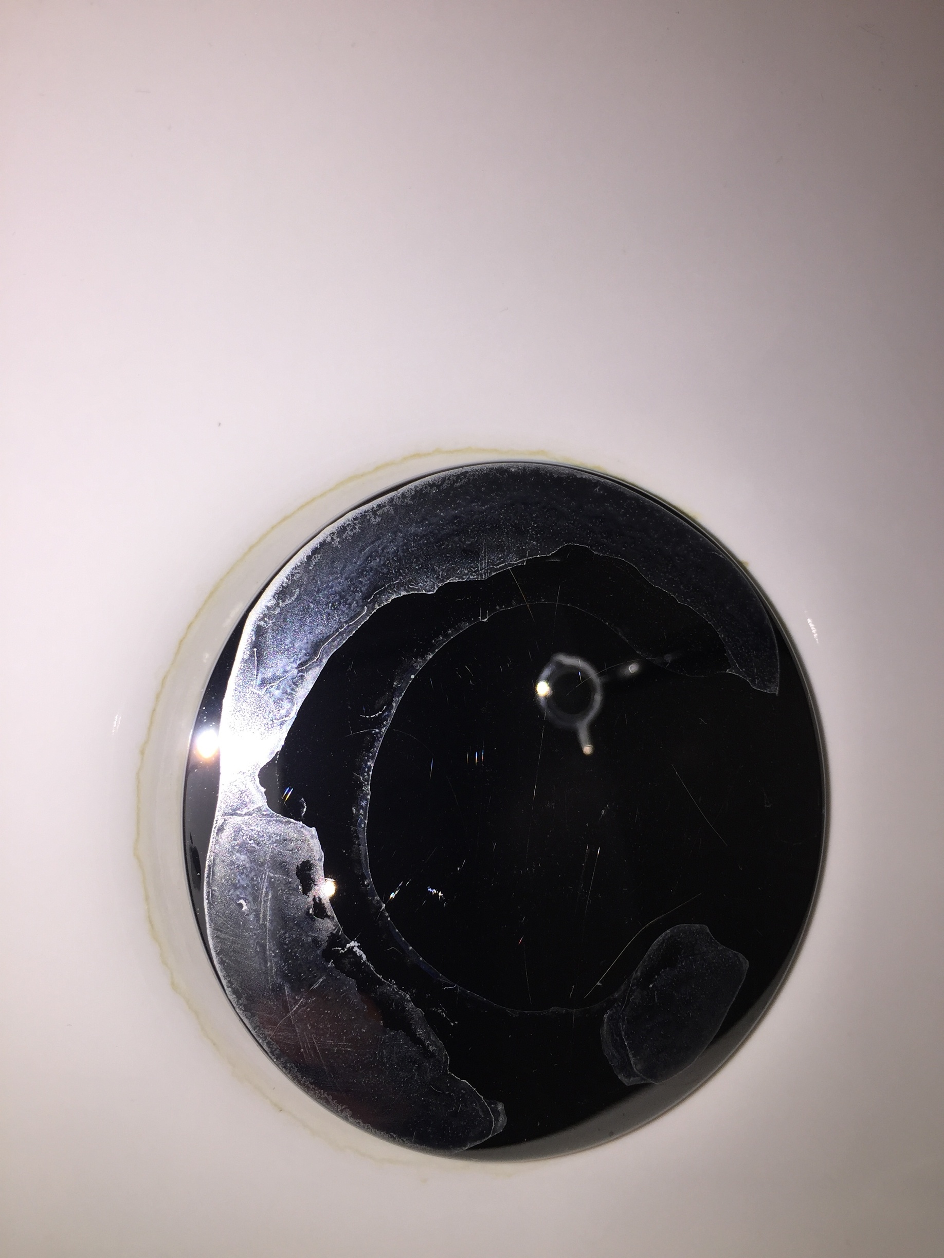

Ik heb nu een paar weken een ontharder maar de kranen hebben een forse witte aanslag, het lijkt wel zoutachtig, het kalkgehalte staat op 0 (nagemeten), als ik de hardheid op 2~3 zet gebeurd hetzelfde. Bijgevoegd een foto van de witte aanslag, herkent iemand dit, en weet iemand wat er niet goed gaat?
Het is een duo10 ontharder met fleck 5600sxt sturing.
Afbeeldingslocatie: https://tweakers.net/ext/f/7LkZLGd2t5Ak1IVZxqOpoBVr/thumb.jpg

Blueone schreef op dinsdag 31 januari 2017 @ 21:33:
Wat zegt de leverancier van de ontharder ervan?
Ik herken het wel een beetje, had er in het begin ook last van. Is nu na een jaar wel minder geworden. Reden heb ik destijds niet onderzocht, wel heb ik eens wat gelezen over mineralen die de waterontharder er natuurlijk niet uit haalt, maar die wel een kalkachtige aanslag kunnen geven. Niet wat je verwacht als je zo'n apparaat koopt natuurlijk...
Is het kalk of zijn het zeepresten?
Bij mijn douchecabine is na een maand ook een laagje iets op gekomen. Deze zie je enkel als er damp op komt.
Blijkbaar komt dat van zeepresten of iets dergelijks, want op azijn reageert ie niet. Met een goede ontvetter (APC voor auto's 8) ) krijg ik het er wel af.

kmf schreef op donderdag 2 februari 2017 @ 10:09:
Het was een kraantje waar geen zeep gebruikt wordt. Toevallig is vanochtend de leverancier geweest, de besturing is nu vervangen, even kijken of het nu beter gaat.

  • Avvd
Blueone schreef op donderdag 2 februari 2017 @ 12:56:
Het vervangen van de sturing heeft helaas niet geholpen er blijft nog steeds een vorm van witte aanslag op de kranen achter. Het zoutvat stond in eerste instantie boven de ontharder, inmiddels heb ik deze er lang gezet. Dit heeft ook niet geholpen. Bij brabantwater heb ik opgezocht wat volgens de rapportage de natrium waarde is, dit is 11mg waar 150mg is toegestaan volgens het drinkwaterbesluit, dit kan dus aanslag dus ook niet verklaren aangezien de aanslag op zout lijkt.
Kan er soms nog iets mis zijn met de tank en de hars die erin zit (te veel/te weinig/verkeerde hars) of iets dergelijks? Of heeft iemand nog tips om dingen te controleren of uit te proberen?
  • joenevd
  • Laatst online: 18-11 18:24
Blueone schreef op woensdag 8 februari 2017 @ 11:58:
Had je onlangs niet een meting gedaan van de kalkwaarde?
Eventueel kan je zo'n testsetje kopen en kijken hoeveel kalk in het water zit (vanuit de kraan waar de aanslag zit).
Als hieruit blijkt dat er geen kalk in zit, dan is het een ander probleem.
Als er wel kalk in zit, kan je dezelfde test ook bij een andere kraan uitvoeren.
Als er bij een andere kraan geen kalk in het water zit maar bij de kraan met de aanslag wel, dan zou er een ophoping van kalk in de kraan kunnen zitten.
Als blijkt dat er 1-3dH uit de kraan komt, ook dan zal het niet door kalk komen.
  • Avvd
joenevd schreef op woensdag 8 februari 2017 @ 13:13:
Kalk meting komt op 0 uit, ik merk overigens wel aan het shampoogebruik etc dat het water nu kalkvrij is, de aanslag komt van iets anders af.
  • joenevd
Blueone schreef op woensdag 8 februari 2017 @ 13:24:
Is de aanslag ook moeilijk te verwijderen? Of gaat dit makkelijk?
  • Avvd
Het gaat er met een beetje water makkelijk vanaf, het lijkt dan net alsof het croom op die stukken iets schoner is dan de rest. Waterdamp hecht niet op de stukken waar de aanslag heeft gezeten.

  • Jean Paul
  • Laatst online: 17-08 14:11
Jean Paul
Reservebelg
Hmm hier ook rare vlekken op het chroom. Blauwige kringen, lijkt wel of het aangetast is, wellicht door zout? Het is er niet af te poetsen, althans niet met azijn of ontkalker..
Goed, nu stond de ontharder op 23dH en na testen bleek het 16dH te zijn.

  • The Legend
  • Laatst online: 09:46
The Legend
*Plop*
Dat moet op zich niet uitmaken. De ingestelde dH op de ontharder ziet enkel op de spoelfrequentie. Stel je een hogere dH in, dan zal de ontharder ervan uitgaan dat de hars sneller gereinigd moet worden omdat er meer ontkalkt moet worden. Het is niet zo dat de ontharder 'meer' gaat ontharden als je een hogere dH instelt. Die harscontainer blijft precies hetzelfde doen.
De vlekken worden bij mij niet erger. Ik maak alleen de douchekraan droog, voor de rest niet. Wel spoel ik bijvoorbeeld de wasbak in de badkamer na als ik m'n handen heb gewassen of tanden heb gepoetst, zodat er geen zeepresten blijven staan.

Heeft iemand ervaring met het spelen met hardheid en wat de gevolgen zijn voor smaak/kleur?
  • joenevd
balk schreef op woensdag 22 maart 2017 @ 07:19:
Ik had laatst een vriendelijke dame van Boshuis aan de lijn voor een offerte en die vertelde me dat ze hun ontharders altijd rond de 3 tot 5 afstellen. Hiermee voorkom je volgens haar slechte smaak of verkleuring terwijl kalkaanslag voorkomen wordt. Dat is conform de Nederlandse regels voor ontharders voor grote installaties geloof ik.
Ik heb een ontharder van Boshuis en bij mij adviseerden ze ook 3dH.
Heb hem zelf op 2dH staan.
Ik vind het water zelf helemaal niet slecht smaken en merk het al helemaal niet in koffie of thee.
Heb hem een tijdje ook op 0dH gezet en merkte het verschil ook toen niet.
Een buur die vond het water wel minder lekker, maar ik denk dat dit eerder psychisch was.
Toen ik namelijk een keer de opmerking maakte 'dat ik meer kalk doorliet', was de vieze smaak van het water weg. Dit terwijl er niks was veranderd.
Toen ik hem op 0dH had staan, had ik naar mijn mening sneller vlekjes op het chroomwerk dat wat lastiger weg te krijgen is. Misschien omdat bij 0dh zeep meer actief is.
