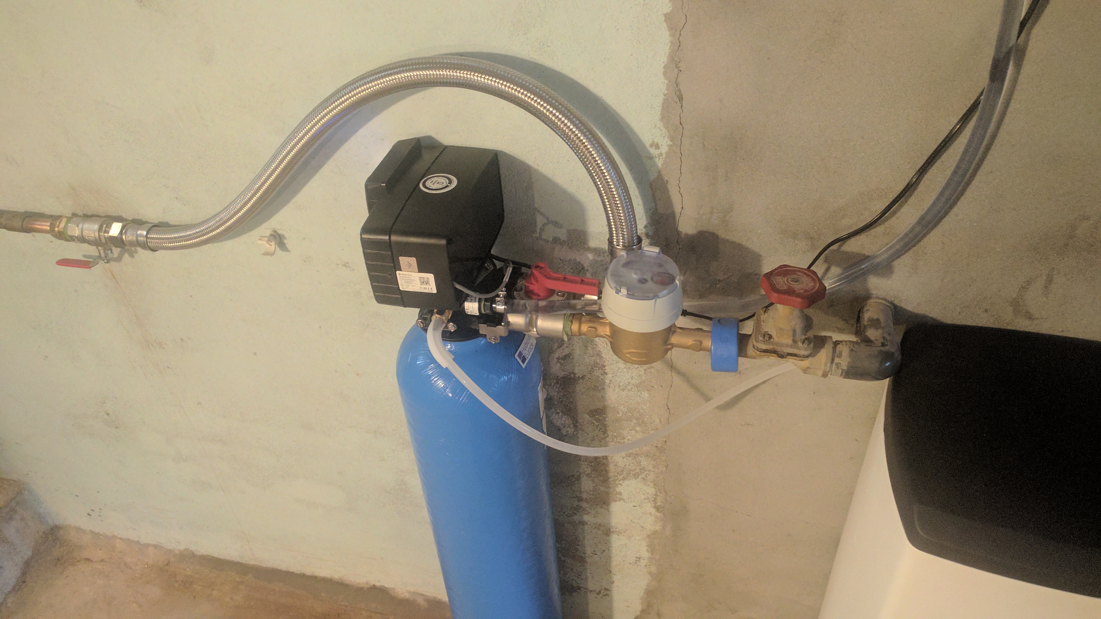

Ook de Hydrotense geïnstalleerd. Ik zal eens in de gaten gaan houden hoe het bevalt!
Afbeeldingslocatie: https://tweakers.net/ext/f/l19Ro7P2wC7SORCqM7iIFa3t/full.jpg
Afbeeldingslocatie: https://tweakers.net/ext/f/EMEcajGk8bWCT9pdJHwCA39e/full.jpg
* Ik crop ze even bewust niet mocht iemand willen inzoomen.
Ik ben er mee weggekomen om de fles rechtstreeks op de waterleiding aan te sluiten. Hierdoor zag het een stuk netter uit en hoefde ik maar de helft van het aansluitpakket te gebruiken.
Dus als iemand nog een half aansluitpakket wil overnemen! :)

Hey, ziet er goed uit!
Ik ben wel benieuwd of je de watermeter nu nog makkelijk kan vervangen. Deze wordt eens in de zoveel jaar vervangen en het zou jammer zijn als je dan weer meer moet klussen. Heb je daar nog ideeen over?

Thanks!
Ik was er niet van op de hoogte dat deze zo frequent vervangen moest worden! Maar ik heb er wel over nagedacht dat het zou moeten kunnen. Is nog redelijk doenbaar:
  • Twee kranen dichtdraaien
  • Dikke slang losmaken met waterpomptang
  • Ontharder ontkoppelen van bypass (2 schroefjes)
  • Bypass linksom van watermeter afdraaien
  • Watermeter losdraaien van hoofdaansluiting
Dus 2 stappen meer als anders. Valt mee toch?

bij ons is de waterontharder ook geïnstalleerd.
Afbeeldingslocatie: http://i65.tinypic.com/tarf9w.jpg
[ Voor 9% gewijzigd door Grolsch op 21-05-2017 15:04 ]
