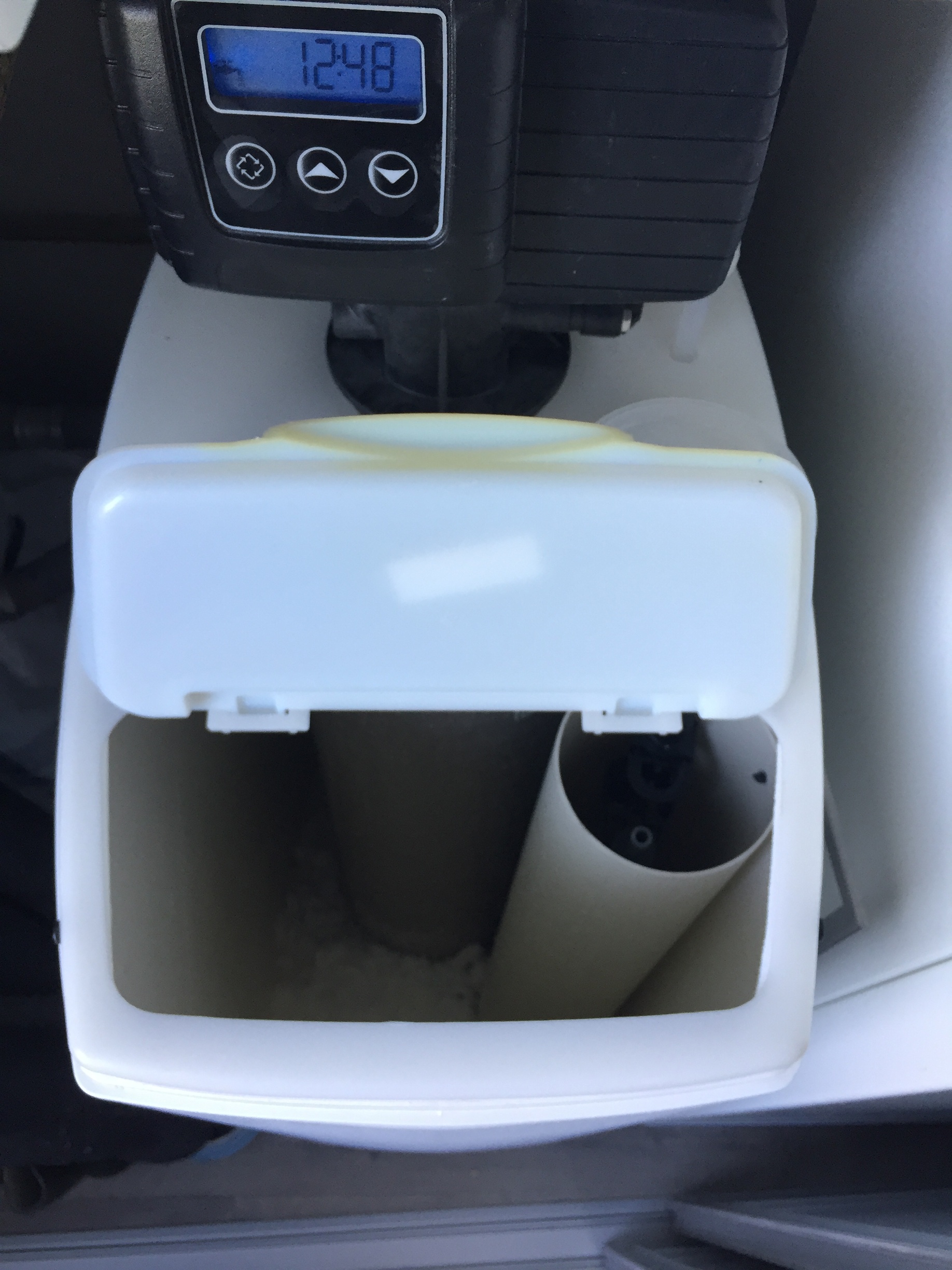

Vandaag is mijn waterontharder van mijn huidige woning verwijdert. Deze is nu in mijn nieuwe woning geïnstalleerd. Over een paar weken gaan we verhuizen.
Man, ik merk het gelijk al met douchen. Het water is plots weer grof en na een douchebeurt voelt mijn huid veel droger...
Hier staat ie nu in de garage te wachten. Ik heb een bypass vanuit de meterkast laten maken en ook gelijk een fatsoenlijke afvoer gemaakt. Het neemt wat plek in beslag in de garage, maar wel netjes en ik kan makkelijk zout bijvullen.
Afbeeldingslocatie: https://i.imgur.com/sOqKQDy.jpg
Afbeeldingslocatie: https://i.imgur.com/Q8IW4SJ.jpg
Het bleek trouwens dat waterluxe dus 18mm (die blauwe) leidingen had gebruikt. Niet handig, want 22mm is de leidingdiameter zowel in het oude en nieuwe huis. Wellicht dat ik het later ga vervangen met 22mm leidingen.

  • PolderPloer!
  • Laatst online: 23:29
Hulliee schreef op zondag 6 mei 2018 @ 23:18:
Waterontharders hebben weinig onderhoud nodig idd. Ik gooi er een flesje harsreiniger in, eens in de 1 a 2 jaar. Het is een systeem juist ontworpen om onderhoudsvrij te zijn.
Waar gooi je die harsreiniger in? Gewoon in het reservoir voor het zout? En hoeveel milliliter?
  • drielp
  • Laatst online: 20-11 01:46
PolderPloer! schreef op maandag 7 mei 2018 @ 06:44:
Ik giet het hele flesje in de buis waar het zoute water in zit. Elke 2 jaar 1 flesje.
4285 Wp op ZO, 1200 Wp op schuur en 880 Wp op NW, DWTW en 7 kW houtkachel
  • Hulliee
Wat @drielp zegt idd.
  • PolderPloer!
drielp schreef op maandag 7 mei 2018 @ 09:38:
Bedoel je de rechter buis? @Hulliee
Binnenkant waterontharder
  • Hulliee
Het moet idd in de pekelbuis; ik heb een vergelijkbare buis. Al zie ik bij jou nog een buis in het vat? Waar is die voor?
  • Trasos
Wat is dat voor spul precies dan, dat jullie gebruiken om de boel te reinigen?
  • PolderPloer!
Hulliee schreef op woensdag 9 mei 2018 @ 20:59:
Die achterste buis (rechtstreeks onder de controller) is toch het harsfilter. De andere buis (rechts) is de pekelbuis en de overige ruimte is het zoutvat. Ik lees in onderstaande link dat het inderdaad in de pekelbuis moet.
