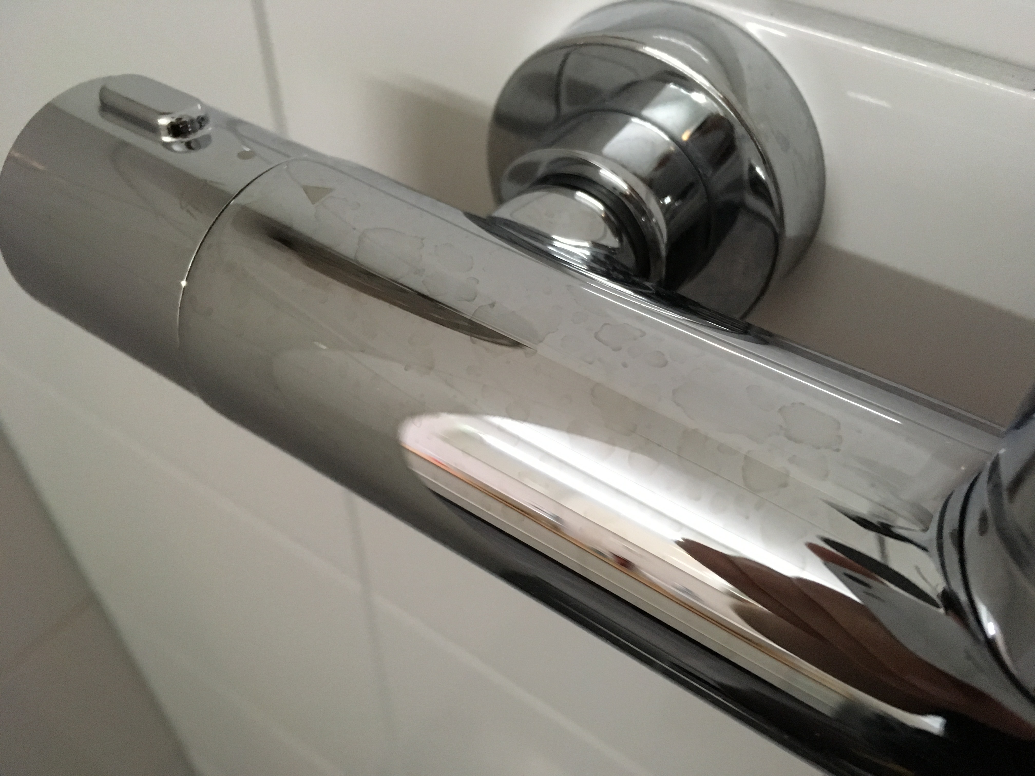

Geen idee of het dezelfde vlekken zijn als op mijn douchekraan (lijkt op kalk maar is heel lastig verwijderbaar)
Anders kan je poorboys world polish eens proberen
Na veel poetsen ging het (grotendeels) helemaal weg.

Ik heb gisteravond deze aangesloten:
Afbeeldingslocatie: https://images.costco-static.com/ImageDelivery/imageService?profileId=12026539&itemId=469693-894&recipeName=680
Niet perse een waterontharder maar meer een anti-kalk in je pijpen apparaat. Ik heb geen last van harde water (is hier ongeveer 180mg/L) maar meer van alle kalkaanslag.
Ben benieuwd of het nut heeft, aansluiten wat niet makkelijk aangezien er maar weinig buis is vanaf de meter, er zit direct een aftakking erna.
  • Snowhite0901
  • Laatst online: 17:24
Megamind schreef op vrijdag 3 november 2017 @ 22:42:
En met welk principe zou dit precies moeten werken? En waarin zou de kalk omgezet moeten worden?
Ik heb diverse malen waterleidingen vervangen, leidingen die toch echt wel 10 a 12 jaar lagen. En de binnenkant van een leiding heeft er bij mij nog nooit zo uitgezien. Het koper wat ik tegenkwam is altijd totaal schoon geweest.
Dus: of het plaatje klopt niet, of deze apparatuur is voor Nederlandse omstandigheden eigenlijk nutteloos.
  • Megamind
  • Laatst online: 16-09 16:54
Snowhite0901 schreef op zaterdag 4 november 2017 @ 08:08:
Het zorgt ervoor dat het kalk niet aan iets wilt plakken. Je water blijft dus wel hard maar het komt allemaal uit de kraan ipv dat het in de kraan zit.
Citizen Kane schreef op zaterdag 4 november 2017 @ 12:02:
Is ook wel heel erg extreem, maar bedrijf zit in Duitsland. Ik moet elke 2 maanden de douchekop schoonmaken omdat bijna alle gaatjes dicht zitten, net als dat de kraan in de keuken steeds minder gaat leveren.

[b]Megamind schreef op zaterdag 4 november 2017 @ 15:21: Ik moet elke 2 maanden de douchekop schoonmaken omdat bijna alle gaatjes dicht zitten, net als dat de kraan in de keuken steeds minder gaat leveren.
Ik ben benieuwd naar je ervaringen. Wil je ze hier delen? Ook als het een totale miskoop is? (schaam je niet, dat hebben we allemaal wel eens. ;) )

Zijn er meer mensen met een vreemde afzetting op (verchroomde) kranen? We hebben een Amysoft C200 en het water is prima onthard, geen kalkafzetting en goede smaak. Maar op onze douchekraan bijvoorbeeld krijgen we vreemde vlekken die niet weg te poetsen zijn. Er wordt elke week schoongemaakt (doekje met wat badkamerreiniger spray) maar toch deze vlekken. Ook na grondig boenen met anti-kalk spul gaat dit niet weg.
Afbeeldingslocatie: https://www.imgdumper.nl/uploads9/5a37b7302a0d4/5a37b7300823c-IMG_9515.thumb.jpg
Heb Amysoft al eens gemaild maar nog geen initiele reactie. Wilde even informeren of iemand hier bekend mee is voordat ik er een te groot probleem van maak dan nodig is :)

Vincm schreef op maandag 18 december 2017 @ 13:42:
Jep, precies hetzelfde "probleem" hier. Op kranen gaat het nog bijna weg na lang poetsen, maar we hebben een bruin glazen wasbak en deze is volledig aangetast door vlekken. We hebben er al 8 middeltjes tegenaan gegooid en niets helpt. Dat wordt polijsten vrees ik...
Dus nu geen kalkvlekken meer, joepie, maar andere vlekken ervoor terug die er echt niet meer af gaan... kalk ging tenminste nog weg :(
Hier ook. De kalk is uit het water maar er zit nog meer in het water, en dat wordt er niet uitgehaald en slaat neer op de kranen e.d. Zonder de ontkalker had je het ook maar dan samen met de kalk...

Hulliee schreef op maandag 18 december 2017 @ 14:34:
Maar samen met kalkreiniger ging dit dus wel weg... stel je voor om alsnog anti-kalk te gebruiken dan? Dat is zo ongeveer het enige dat ik nog niet gebruikt hebt, denk ik...
