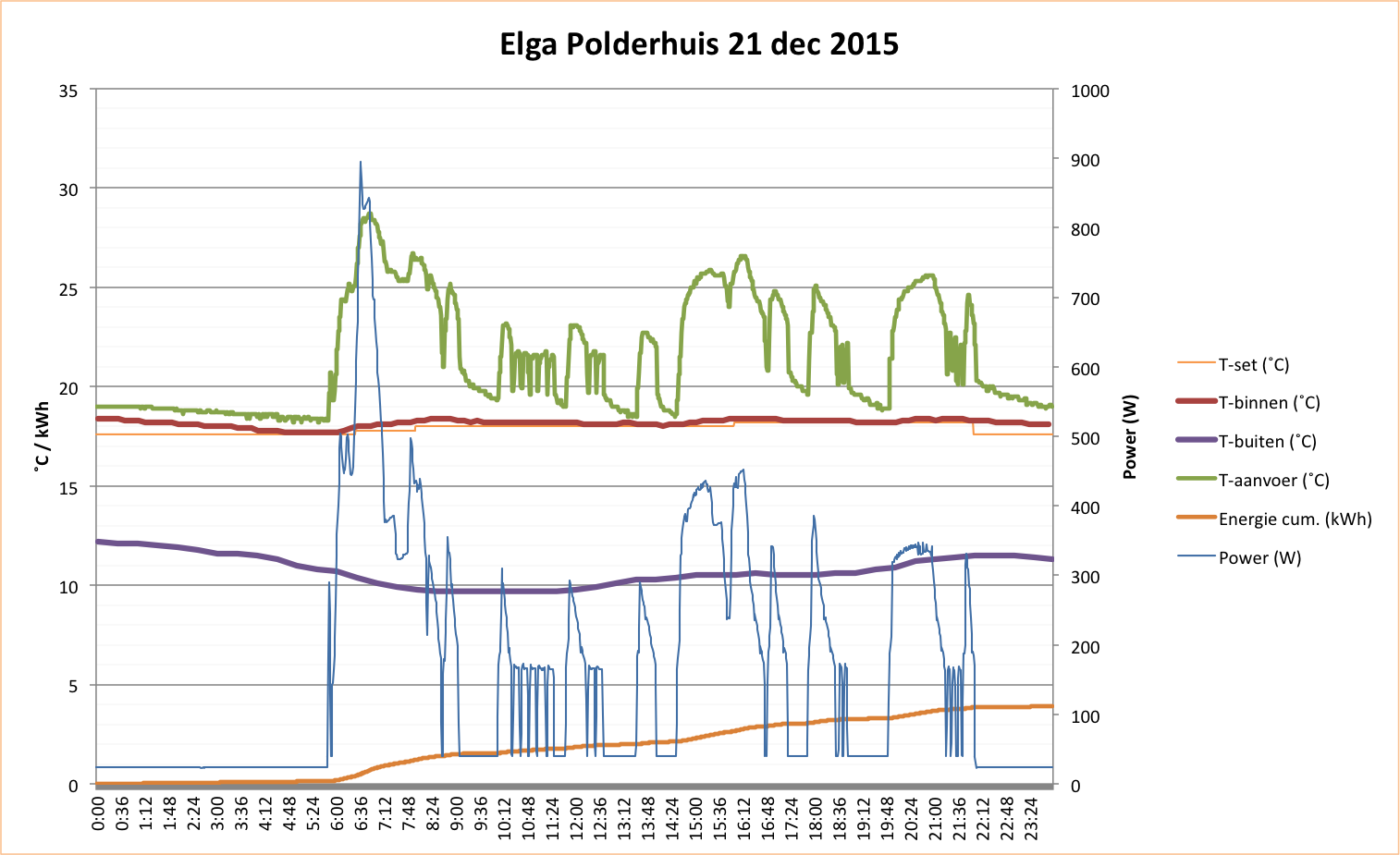

Leek me leuk te delen: ik was niet tevreden over het feit dat de Elga snel naar piekvermogen gaat bij grotere veranderingen, maar kan op de meegeleverde Honeywell Touch alleen maar stappen van een halve graad aangeven. Op MP daarom een tweedehands Celcia 20 gekocht voor twee tientjes: die kan op 0,2 graad sturen, en blijkt het ook prima te doen met de Elga.
Hieronder de dagkoersen van 21 december (gisteren) met een regime van 17,6˚C 's nachts, 17,8˚C vanaf 6.30u, 18˚C overdag vanaf 8 uur, en 18,2 ˚C vanaf 16 uur. Buitentemperatuur gemiddeld 10,7˚C, binnentemperatuur gemiddeld 18,2 ˚C. Flow = standje 3; Totaalgebruik: 3,90 kWh (ofwel 0,52 kWh/dT ter plekke; 0,44 kWh/ gewogen graaddag). Dag ervoor en dag erna vergelijkbaar. COP ligt ergens tussen 4,5 en 5, op basis van mijn historische gasgebruik 2013-2015 (maar toen was ik nog knieperiger kwa setpoints en nachtverlagingen ;) ).
Afbeeldingslocatie: http://www.polderhuis.org/images/20151221-Elga-Polderhuis.png
Er zit nog één ongewenst piekje in, om 8 uur 's ochtends, als T-binnen 18,1 is, en de T-set naar 18 springt (Elga streeft naar zo'n 0,2 graden boven setpoint, lijkt het). Voor de rest moduleert hij keurig tussen 330 en 450 W. Raar zijn wel die kleine pufjes van 166W achter elkaar (bv tussen 10.30 en 11.15 uur). Feature, of pendelgedrag? Helaas geen cijfers van de retour-T.

@mkleinman: ik zie dus dat de Elga buitenunit stopt bij 0,2 graden boven setpoint. De pomp blijft echter nog doorlopen, dus de Elga staat inderdaad nog langer aan. *Update: zie net de Elga geheel stoppen bij 0,3˚C boven setpoint.*
Hij schiet inderdaad niet meet door naar 1000 W. Hoe het gaat bij bivalente regeling als de HR ketel bij komt moet je nog even afwachten. Mijn Remeha thermostaat doet ook stappen van 0,5 C en is dus ook niet bruikbaar.
Ik denk, gezien jouw aanvoer temperatuur de COP boven de 5 uitkomt. Met en warmtemeter kun je dat natuurlijk beter zien.
Vandaag heb ik de flow bijna gehalveerd waardoor de dT tussen aanvoer en retour met een factor 2 omhoog gaat (32-28) en wat schets mijn verwondering, de gemeten COP met de WM komt op COP=5,68. De werkelijke COP zal nog hoger liggen omdat een stukje onder de dT=2 niet meegenomen is in de warmtemeting.
Hmm, ok.
Ik weet alleen dat ik de Elga uit kan zetten door een setpoint in te stellen dat 0,5 gr lager ligt dan de gemeten temperatuur. Voor de zekerheid heb ik daar in mijn regeling een volledige graad van gemaakt. Immers, de thermostaat doet er even over om het nieuwe setpoint bij de Elga te krijgen.
Misschien is de regeling aangepast bij het in productie nemen van de Toshiba buitenunit. Maw: misschien is mijn kennis verouderd.

BarryH schreef op dinsdag 22 december 2015 @ 19:46:
Interessante tip. Kan jij zien wanneer de thermostaat de ELGA nu laat aanslaan? is dat bij gewenste temp - 0.2 graad of bij gewenste temp -0.5 graad?
bedankt
Zie hieronder:
Afbeeldingslocatie: http://www.polderhuis.org/images/wandtemperatie/20151221-Start-en-stops-Elga.png
Elga stond deze dag in alle gevallen al aan als er een setpoint-verandering vanuit de thermostaat kwam.
Enige keer dat de thermostaat een direct effect had was om 8.00 uur, toen het vermogen van de al draaiende Elga fors toenam bij +0.2˚C.
Aanleiding voor de Elga om te starten moet dus wat anders zijn: zo te zien in dit geval elke keer als de werkelijke temperatuur <0,2 graad boven setpoint is.
Ik weet trouwens ook niet wie hier nu wat doet: ik denk dat de Celcia 20 alleen T-gewenst en T-ruimte doorgeeft aan Elga, en de Elga zelf bepaalt wanneer hij moet inschakelen. Maar misschien is het toch wel zo dat de Celcia een apart signaal 'warmtevraag' doorgeeft, en dit gedrag dus specifiek is voor deze thermostaat (en niet de Honeywell).
Nota Bene:
- Temperatuurmetingen binnen en buiten niet geijkt t.o.v. thermostaat. Meetgegevens geven wel goede correspondentie aan tussen wat thermostaat als setpoint gebruikt en wat de logger binnen meet.
- T-binnen metingen eens per 10 minuten. T-buiten metingen eens per 30 minuten. Soms dus een schatting gemaakt op basis van omliggende punten bij een event.
Wand-temperatie in een A+++-monument uit 1865 met een Pana Mono. Gasloos sinds juli 2017. De afsluitboete bestaat niet

Ik heb vandaag 5 uur lang op 35c aanvoer gedraaid, het hele huis is lekker warm.
Beneden hebben wij vloerverwarming 10 hoh met een gewone verdeler. Boven de standaard radiatoren die er vanaf 1980 inzaten.
Volgens mij rekent JAGA volgens het gasketelprincipe, thuiskomen> cv omhoog en binnen een uur warm.
Met een WP moet je anders denken, ik begin om 12:00 al met opwarmen op een dag dat we weg zijn. In de avond is de boel dan op temperatuur.

Valt wel mee hoor, mijn jaga's (met DBE) hebben ook vanaf 07.00 uur op zo'n 35c gedraaid tot 16.00 uur, kamertemp 19c, daarna in stapjes van een uur naar 20,5c op watertemp van een kleine 40c alles keurig langzaamaan opgewarmd door m'n Remeha Calente met Isense kamerthermostaat, maar als het moet kan ik de turbo aanzetten en dan is het binnen een kwartier ook 20,5. het is maar wat je wilt. Die flexabiliteit heb je ook met de configuratie/setup waar ik voor gekozen heb. Ik zal straks met de ELGA ook nog steeds redelijk flexibel m'n temperatuur onder controle hebben, bij een "HTV-vraag" zal de Ketel er ff max 55c tegenaan gooien, om vervolgens weer traploos modulerend naar LTV temperaturen terug te schakelen en als het kan wordt eea dan aan de ELGA overgelaten.
  • koevlaas2
  • Laatst online: 18:11
koevlaas2
amarkest schreef op donderdag 24 december 2015 @ 21:16:
Hoi,
Bij 35c gaat het opwarmen langzaam, maar het warmt wel op.
Stel ik 36c in dan gaat het een stuk sneller.
Met de ELGA is het slim de temp vrij redelijk constant te houden. 1 graad nachtverlaging max.

Ik verlaag iedere avond 3 graden, van 22 naar 19. In de morgen verhoog ik weer naar 22 graden.
Dan gaat de ELGA brommen en stookt hij samen met mijn jaga's met zelfgemaakte DBE in drie kwartier naar 22 graden ook deze morgen met een buiten temperatuur van 5 graden. Ik woon in een twee onder een kap uit 1993 en heb beneden wel hr++ glas, woonkamer 44 M2 met open keuken.
Ik gebruik mijn Touch alleen met de hand, geen ingestelde temperaturen. Ook als ik naar mijn werk ga voer ik een verlaging in van 2 graden. Als ik 's avonds thuis kom heeft de ELGA het ook zo weer op temperatuur.

Ik heb de afgelopen week, volgens mijn fritzdect, 45 KW in de ELGA gepropt.
44,83 KWH van 19-12 t/m 26-12 is er in de Michl verdwenen.

Zitten met zijn allen akelig dicht bij elkaar. Ik kom uit op 48,72kWh. 196,5kWh voor de hele maand tot nu toe.

mkleinman schreef op zaterdag 26 december 2015 @ 20:49:
Ja ik vind dat heel bijzonder, haast onmogelijk zou je redeneren:
1. Zijn de huizen dan evengroot?
2. Hebben de huizen hetzelfde stookgedrag?
3. Is de gezinszamenstelling hetzelfde?
4. Staan de huizen in hetzelfde (micro)klimaat? (qua luchtvochtigheid, temperatuur, wind)
5. Zijn de isolatiewaarden van de huizen dan gelijk?
6. Is er evenveel zoninstraling?
7. Is het warm water gebruik gelijk?
Op al deze vragen (mits ELGA ook SWW voorziet) moet met ja worden geantwoord, anders is het schier onmogelijk om op gelijke waarden uit te komen, uitgaande van geen gasverbruik.
Indien er wel gas gebruikt is, zou je kunnen redeneren dat de ELGA aan z'n top zit, en daardoor een beetje gas nodig is. Dan is het vrij logisch dat beide huizen gelijk verbruik aan de ELGA besteden. Echter dit is niet het geval volgens mij.
