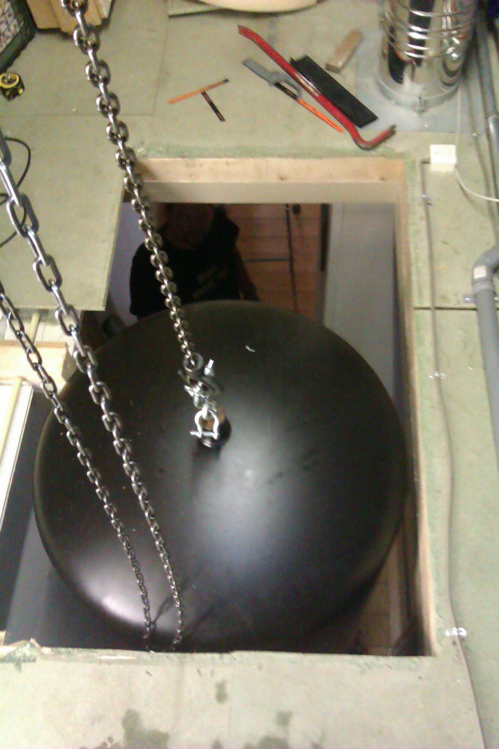

Met een ketting takel gaat het ook goed (1000L buffer van 200kg, zonder water :) ) ...
Hier hadden we trap vanaf de beganegrond al gehad....
Afbeeldingslocatie: http://woudsehoeve.nl/content/ZB_bvvanboven.jpg
Waren wel wat modificaties aan het zolder luik nodig ......
Ik durf hier niet zomaar 1200 kilo op zolder neer te zetten.
Daarom zou ik gaan voor max. 250 liter in een RVS boiler, weegt nog geen 300 kilo.
Dit alles op de beganegrond boven een heipaal.
Goed dat er een hijsoog aanzit, maakt e.e.a. een stuk makkelijker.

koevlaas2 schreef op woensdag 23 september 2015 @ 10:20:
De buffer hangt ook aan de muur, vloer is verstevigd .... en het gewicht verdeel over een groter oppervlak. De kettingen waarmee hij aan de muur hangt zijn niet strakker komen te staan.
Dat hijsoog heb ik zelf gemaakt, giet ijzeren plug, gat er in en oog er aan met een bout. Lassen gaat niet met gietijzer en is altijd zwakker dan bouten ( zeker mijn lassen :) )
Maar een simpel ketting takel kan je heel veel doen.
Ik moest wel een paar dikke ogen aan het plafond maken ....
Het waren er 4, die ieders het gewicht kunnen dragen, als er dan 1 breekt redden de anderen het nog. Ik heb ze maar laten zitten .....
