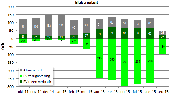

see=believe
Afbeeldingslocatie: http://van.wijk.net/pvt/elga-frost.jpg
toevallig wil de unit 1000Wac hebben, overdag in de winter is het warmer,
de 5kWp pv (gelijkwaardig aan het vermogen van de WP) levert dit ook in de winter.
er zijn veel toevalligheden te ontdekken
wat de cop is op zo`n moment boeit niet, als de meter maar stil staat, en het huis warm is.
het direkte verbruik van de pv was vrijwel 100% van 21-10 tot en met 21-03
zon en warmte vallen samen, gebruik het gewoon.
dit forum is plaatjesloos, kom op met die plaatjes !
ontdekkingen :
mist : wp aan hoge cop
regen : wp aan hoge cop
wind : wp aan hoge cop
hoge rv : wp aan hoge cop (http://www.buienradar.nl/weerkaarten/luchtvochtigheid)
dit bedoel ik met positief, geef een geluid inzicht en laat het zien.

Verwijderd schreef op woensdag 16 september 2015 @ 12:03:
we redeneren weer weg, wat ik zeg en bedoel is dat er geen terug levering is geweest op de hoofdmeter, maar alle opwek is direct in de WP verdwenen, en dat lijkt me een goede zaak.
Ik heb sinds 4 juni een warmtepomp. Ik vermoed dat ik november t/m januari zo goed als niks ga terugleveren, ondanks de grotere PV installatie die ik in april heb geplaatst.
Elektriciteit - Afname, eigen verbruik en teruglevering

Wat Eric beweert kan alleen als je saldeert.
In december heb ik met 2350Wp dagen dat ik minder dan 1kWh opwek.
Laat daar maar eens de hele dag een wp op draaien 8)7

In januari zie ik toch heel wat minder groen (opwek) dan blauw Eric.
Dan zie je heel duidelijk dat je alleen met salderen een leuk verhaal hebt, off-grid zit er duidelijk niet in.

Speedy-Andre schreef op donderdag 17 september 2015 @ 23:19:
en dat zijn kWhtjes, doe het nu eens met je ketel en begrijp wat je aan nu aan het doen bent.
