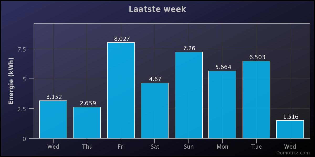

TLer schreef op woensdag 12 november 2014 @ 17:22:
Ik heb hem nog te kort om daar echt iets zinnigs over te zeggen. Na de winter kan ik daar wel wat meer over zeggen denk ik.
Dit is het gebruik van afgelopen week:
De WP zorgt voor warm water en verwarming. Het in een comfort 6kW type aangesloten op een 300L boiler. Type nummer WC06 (binnen) + WOC05RIY (buiten).
Tot nu toe heb ik niets te klagen. We hebben warm water en warme voeten door de vloer verwarming. Voor hele koude periodes wordt de WP ondersteunt door een houtkachel.
Woning in een 2-onder-1 kap uit 2008. Voorzien van vloerverwarming en bewoond door 4 man waarvan twee 5 en 7 jaar oud zijn. De totale vloeroppervlakte is 165m2, maar effectief verwarmen we hier ongeveer 70m2 van.
TLer: wat kost dit systeem? kun/wil je daar iets over zeggen?

@hoogVerbruik;
In de begin weken hadden wij idd een hoog verbruik van 20kWh per dag. Volgens de folder was, bij de toen geldende temperaturen, een COP van 4 reeel. Bij 20kWh verbruik hoort dan een opwekking van 80kWh en dat staat weer gelijk aan 7-8m3. Als ik daar dan tegenover zet dat wij de afgelopen jaren niet meer dan 5m3 gas per dag verslonden hebben.... Op dat moment had ik de Kamstrup warmtemeter nog niet en kon ik dus niet zien wat de WP die dag nu echt geproduceerd had.
Ik kan mij ook niet voorstellen dat wij 80kWh in het huis kwijt kunnen (bij alleen woonkamer op 20°c).
Ik kan het alleen als volgt verklaren;
De WP heeft met een abominabele COP gedraaid van 2 of lager. Bij 20kWh verbruik kom ik dan op een opwekking van 40kWh, dat staat dan gelijk aan 5m3 gas en dat komt dan weer in de richting van het normale gasverbruik.
Bij installatie van de WP hadden wij een zone-systeem en dat is nu "overboord" gegooid. De vloerverwarming staat nu "altijd aan" en ik ben bezig met een "dikke" Jaga radiator. Deze radiator komt in serie op de vloer en heeft bij een 55/45 regime een vermogen van 1000W. Verwachting is dat er rond de 25-27 uit de vloer komt en dat de radiator dat in de gang('s winters 15-17°c) af kan koelen naar rond de 20°c. Dan wordt op de VV/Jaga combi een regime van 35/20 gehaald en dumpen wij nog wat warmte in de hal die naar de bovenverdiepingen uitloopt(goed voor de WAF).
CV-stroming/lekkage is uitgesloten en de komende winter ga/moet ik helaas het CV-systeem verder aanpassen. Ik zeg helaas omdat ik de afgelopen jaren had ik al extra jaga's bij had geplaatst en dacht dat het systeem aardig WP oftewel LTV proof was. Maar dat blijkt toch niet zo te zijn.....
De CV-controller is op veel manieren in te stellen als het gaat om aanvoertemperatuur.
De aanvoertemperatuur wordt geregeld op basis van buitentemp, binnentemp en gevraagde temp.
Ik wil ik nu met een digitale POTS de NTC's voor binnen/buiten -temp gaan faken en daarmee de CV-aanvoertemperatuur zelf gaan bepalen.
De controller staat ingesteld op een woonkamer temp van 20°c
Wil ik een hogere aanvoertemperatuur; Dan de POT een hogere weerstand op de controller laten zetten waardoor hij denkt dat de temperatuur lager is.
Wil ik de woonkamer warmer hebben, dan fake ik de CV-controller met een woonkamer temp. van bijv. 18°c bij een buitentemp van 0°c en dan zal hij heel boos worden en direct veel meer een warmer water het circuit in gooien.
Volgend weekend eerst maar eens een paar leidingen omleggen en 30m slecht geisoleerde leiding van 22mm vervangen voor 14m leiding van 15mm die ik beter kan isoleren :)
