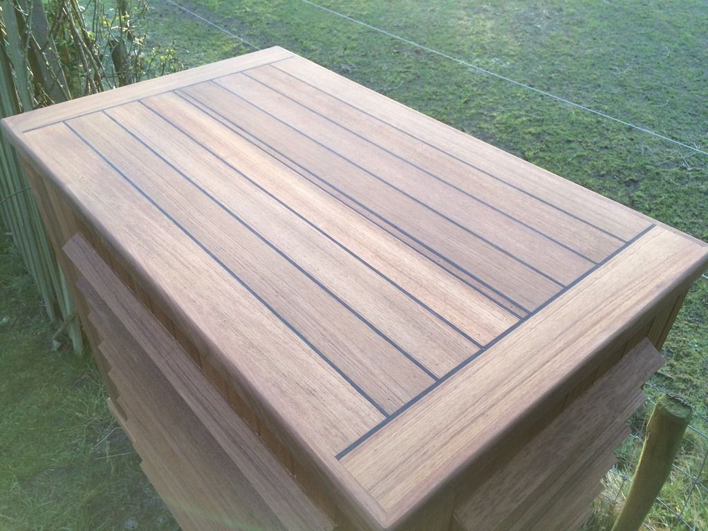

Hoera het is zover, sinds vanmiddag 14.00 uur staat de ELGA het huis warm te houden.
Tempbegrenzing eraf, in duo met de Remeha-Calente op 1 kamerthermostaat (chronotherm Touch).
Buitenunit naast de voordeur, geluid valt me niet tegen. Nu nog ff op de buren wachten........

De warmtepomp stond al een klein jaartje in de tuin, maar vandaag eindelijk de omkasting geplaatst.
Gemaakt door een kennis met een paar gouden handen in de houtbouw..
Ben er zeer tevreden mee ;)

Everest schreef op woensdag 27 januari 2016 @ 23:33:
Ziet er erg mooi uit, heb je ook een foto van de andere kant?
Ziet er werkelijk heel fraai uit! Heb je effect getest op geluidsproductie?

  • Everest
  • Laatst online: 00:31
Dank voor de reacties!
Oxellaar schreef op donderdag 28 januari 2016 @ 07:17:
Moet nog even wennen aan photobucket. Ik heb deze en deze nog..
De basis is gemaakt uit 18mm WBP, met daarop teak..
De beste man heeft zich echt uitgeleefd :)
Bram-Bos schreef op donderdag 28 januari 2016 @ 09:33:
Heb er even een filmpje van gemaakt, hier verbruikt de WP ongeveer 1000W.
Het geluid van de compressor is minder hoorbaar door de kap, de fan is hetzelfde gebleven. De binnenkant is nu nog hout, ik zou er eventueel nog isolatie in kunnen doen.
De Nibe produceerde voorheen al weinig geluid, nooit storend.
