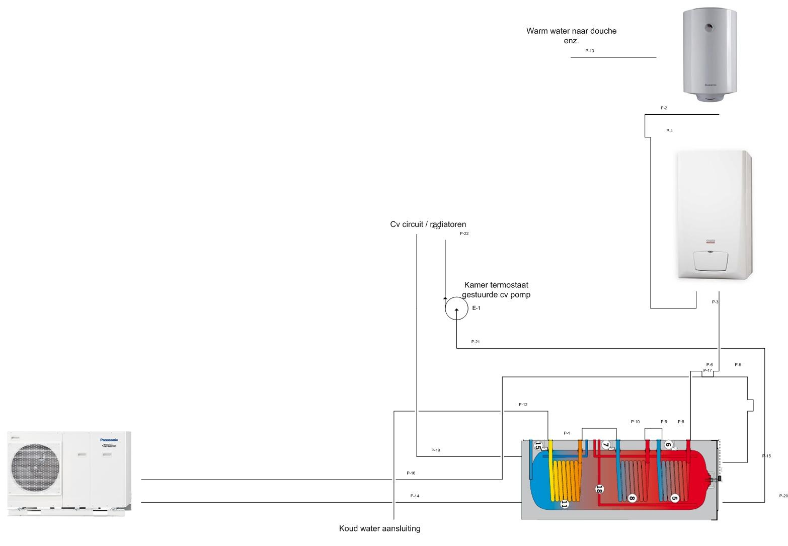

Hier een tekening van hoe ik mijn installatie denk te maken.
ik heb dezelfde onderdelen als Appie Heijn (5kw panasonic en 200 liter boiler met 3 wisselaars)
mijn aansluiting is echter kompleet anders.
De bedoeling is dat de WP het buffervat op temperatuur houdt, en dat de CV gevoed wordt uit dit vat.
V.w.b. het warme water, ik wil de drie wisselaars in serie zetten, en het koude water daar door heen sturen.
zodat het voorverwarmd bij mijn CV ketel aankomt. Van de ketel naar mijn electrische boiler is de bestaande situatie, en blijft zo. hierdoor zal ik minder gas nodig hebben voor mijn warm water hoop ik

hjdekker1 schreef op woensdag 20 januari 2016 @ 20:10:
Qua gelaagdheid is een horizontaal zowieso niet efficient denk ik. Het koude SWW water wordt dan continue van hoog naar laag geslingerd, en zal heel langzaam wat warmer worder.
Op welke temperatuur wil je het vat gaan opwarmen?
Ik heb ook plannen om de WP (en zonnecollectoren en houtkachel) het buffervat op temperatuur te laten houden. Ik gebruik daar echter de drie spiralen voor. Het CV water pomp ik net als jou vanuit het buffervat naar het CV circuit. Water van de warmte afnemers (CV installatie) blijft dus altijd gescheiden van de apparaten die de warmte opwekken. Voor het drinkwater gebruik ik een RVS spiraal welke een boiler vult.
In jouw geval is het vooral belangrijk dat je een boiler pakt die drie spiralen heeft die geschikt zijn voor drinkwater. :)
Dat een buffervat met horizontale spiralen in verticale stand efficienter is dan horizontaal moge duidelijk zijn, maar wellicht is het alleen op de tekening.
Groetjes
Dit is een echte NON opstelling. Een vertikaal vat maakt gebruik van de temperatuur gelaagdheid van water. De temperatuur vereffening verloopt in water heel traag. DHW boven. Bij horizontale plaatsing haal je het principe van het systeem onderuit. Gevolg: lagere COP enz.

  • hjdekker1
  • Laatst online: 18-10-2025
hjdekker1
9000 Wp
Tomexergie schreef op donderdag 21 januari 2016 @ 09:01:
Ik denk/hoop, dat dat wel mee valt. Ik weet niet of het duidelijk op de tekening te zien is, maar op het vat komen 4 extra aansluitingen. Hiermee probeer ik het verticale vat te veranderen naar een horizontaal vat.
volgens mij moet op deze manier het hele vat dezelfde temperatuur krijgen.
van boven warm water er in van de WP, aan de andere kant onder er weer uit als retour.
de voeding naar de CV gaat op dezelfde manier maar dan aan de andere kant van het vat.
de stromingen lopen diagonaal.
volgens mij wordt het dan 1 temp over het hele vat. toch???
  • Nhz
  • Laatst online: 29-10 08:12
Nhz
hjdekker1 schreef op donderdag 21 januari 2016 @ 10:26:
Het is gewoon een feit dat je je gelaagdheid volledig om zeep helpt. Dit kom de efficiëntie en dus je COP niet ten goede.
Of het voor jou een enorme ramp is, cq. gaat werken, zal denk ik mede afhangen van hoeveel energie je warmtepomp af kan geven. Als deze (flink) overbemeten is dan heeft hij geen enkele moeite om je buffervat warm te maken/houden. Anderzijds moet het je ook maar lekker zitten dat de WP veel meer energie gebruikt dan eigenlijk nodig. Wanneer je meer dan voldoende PV-overschot hebt zal dit minder pijn doen dan wanneer je dat niet hebt. Daarmee doel ik puur op het financiële plaatje. De praktijk zal moeten uitwijzen of het (voor jou) werkt.
Voor de aardigheid ben ik wel benieuwd hoeveel energie er tussen het 'verkeerd plaatsen' en het 'correct plaatsen' van het buffervat kan zitten. Iemand die daar de ruimte, tijd en energie voor heeft? :P
Groetjes

  • hjdekker1
hjdekker1
9000 Wp
Dat scheelt 1200€
De mijne was twee honderd. Kan ik heel wat stroom voor verstoken.
Buiten dat, het gaat mij voornamelijk om het buffervat, alles wat de spiralen voor verwarmen is meegenomen.
Ik wil gewoon 200 liter warm water om het CV circuit mee te verwarmen.

  • hjdekker1
hjdekker1
9000 Wp
Nhz schreef op donderdag 21 januari 2016 @ 11:35:
Zal het veel uitmaken v.w.b. COP?
Als de boiler goed geïsoleerd is, dan maakt het denk ik niet veel uit.
Het voordeel dat ik zie, is dat ik savonds de WP uit kan zetten, en het huis warm houden vanuit de boiler.
Tevens kan hij overdag door de grote hoeveelheid water, de hele tijd doorlopen op laag vermogen, en hoefd hij niet te veel aan/uit te schakelen.
Zie Ik dat verkeerd?
  • Nhz
Nhz
Nee, in principe zie je het niet verkeerd. Zoals ik al schreef is het (naar mijn idee) erg afhankelijk van wat je verwachtingen zijn. Nee, je zal niet de maximale efficiëntie halen. Ja, je hebt een grote bak warm water als buffer. Uit jouw verhaal maak ik op dat het je niet (alleen) te doen is voor maximale besparing, dan zal dit best werken.
[ Voor 42% gewijzigd door Nhz op 21-01-2016 13:45 ]

  • hjdekker1
hjdekker1
9000 Wp
Ik zal niet zeggen dat de boiler niet kleiner had gekund, maar ik heb geen vloer verwarming, alleen een paar radiatoren. ik ben bang dat de WP dan erg snel aan/uitschakeld met de paar liter water die ik in het cv circuit heb zitten.
tevens is het mijn gedachte om in de toekomst een zonneboiler op 1 van de spiralen te zetten.
en natuurlijk wordt de boiler erg goed geisoleerd

  • Appie Heijn
  • Laatst online: 19:55
200L op 35-40 graden heb je ongeveer in 15-20 minuten onder de 30 graden als je een beetje fatsoenlijk gedimensioneerd afgiftesysteem hebt.
Als je alleen radiatoren hebt is het verstandig om een buffertje in het systeem hebben om het aan/uit gaan te voorkomen. Maar om nou te zeggen dat een liggend 200L vat een goede optie is :X
Misschien valt het reuze mee. Maar ik denk dat je beter af bent met een 50L buffervat zoals Panasonic dat zelf voorschrijft.

  • Tomexergie
  • Registratie: Maart 2014
  • Laatst online: 29-10 09:52
hjdekker1 schreef op donderdag 21 januari 2016 @ 14:44:
Een klein doorstoom vat van c.a. 80 liter is voldoende als buffer. Combineren met DHW maar het vat hoger.

  • Appie Heijn
Voordeel van jaga's is het sneller kunnen wisselen van temperatuur. Als je wil gaan slapen draai je hem dicht en doe je de deur even open. Vloerverwarming straalt nog uren warmte af.
Met 50L heb je al voldoende water in je systeem om veelvuldig aan en uit schakelen te voorkomen. 200Lmaakt het systeem "onnodig log". Tenzij je dat water goed kan gebruiken natuurlijk. Maar puur om voldoende water te hebben is 200L overkill, en om echt CV te bufferen heb je veel te weinig.

Ik vraag me af, waarom denk je dat een 50L vat beter is tegen regelmatig aan/uit schakelen dan een 200L vat? Naar mijn idee werkt een groter vat juist beter tegen vaak aan en uit schakelen, simpelweg omdat je meer te bufferen hebt.
Dit klopt in sommige gevallen. / Dit is onzin in sommige gevallen.
Appie Heijn schreef op donderdag 21 januari 2016 @ 17:48:
Ok nu de uitleg:
De grootte van je buffervat voor CV is van meerdere zaken afhankelijk:
1. het minimale vermogen van je warmtepomp (aan/uit warmtepomp heeft maar 1 vermogen, een modulerende warmtepomp een bepaalde onderwaarde)
2. De grootte van je afgiftesysteem in Watt's.
Afhankelijk van deze twee waarden kun je uitrekenen hoeveel warmte je moet bufferen om te zorgen dat je warmtepomp niet teveel start/stops maakt (pendelen). Pendelen is zeer slecht voor de levensduur van de warmtepomp en dan met name voor de compressor.
  • Bram-Bos

Interessant dit. Maar dan blijft voor mij de vraag: afgezien van de stilstandververliezen en de misschien onnodig hoge kosten en het groter volume, kan ik me niet indenken waarom een 200 liter buffer dan slechter zou presteren dan een 50 liter buffer.
Wand-temperatie in een A+++-monument uit 1865 met een Pana Mono. Gasloos sinds juli 2017. De afsluitboete bestaat niet
  • PolderPloer!
  • Laatst online: 22:05
Bram-Bos schreef op donderdag 21 januari 2016 @ 19:34:
Nee dat klopt, maar je zegt het zelf. Het rendement van je warmtepomp gaat dan naar beneden door de stilstandverliezen en de hogere aanschafkosten (hoewel minimaal) zorgen voor een langere tvt.
Hier de afgiftetabellen voor vloerverwarming: http://www.vloerverwarming.nl/nl/downloads/afgifte-tabellen/
