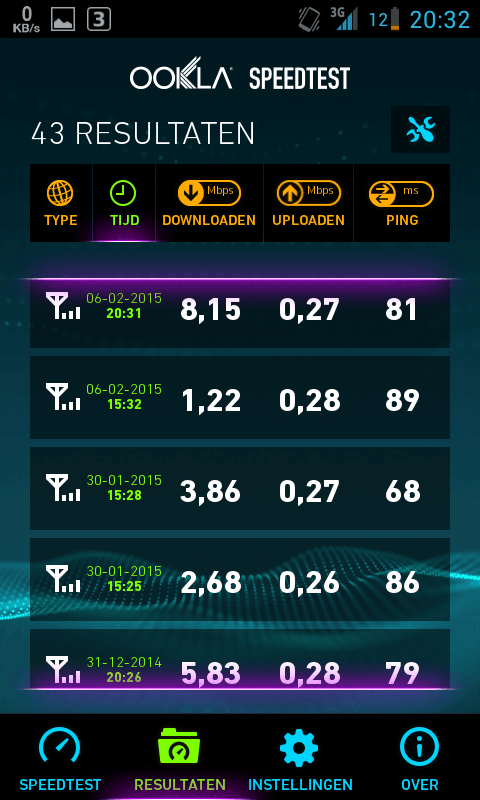

Ik heb een vreemd probleem met de uploadsnelheid, die komt nooit boven 0,3Mbit/s uit:
Afbeeldingslocatie: http://tweakers.net/ext/f/lSnZKoUlroKqgEiqXCf1cqTe/full.png
Dit is bij een Smart500 abonnement, er zou geen beperking moeten zijn in snelheid hierbij :) Heeft iemand enig idee waar dit aan kan liggen?
Ook is de chat op de website altijd onbruikbaar (storing of ze zijn te druk) en via Facebook reageren ze niet 8)7 Lekker handig :)
