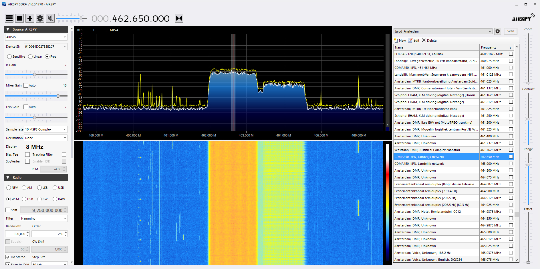

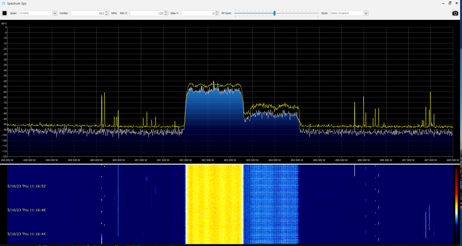

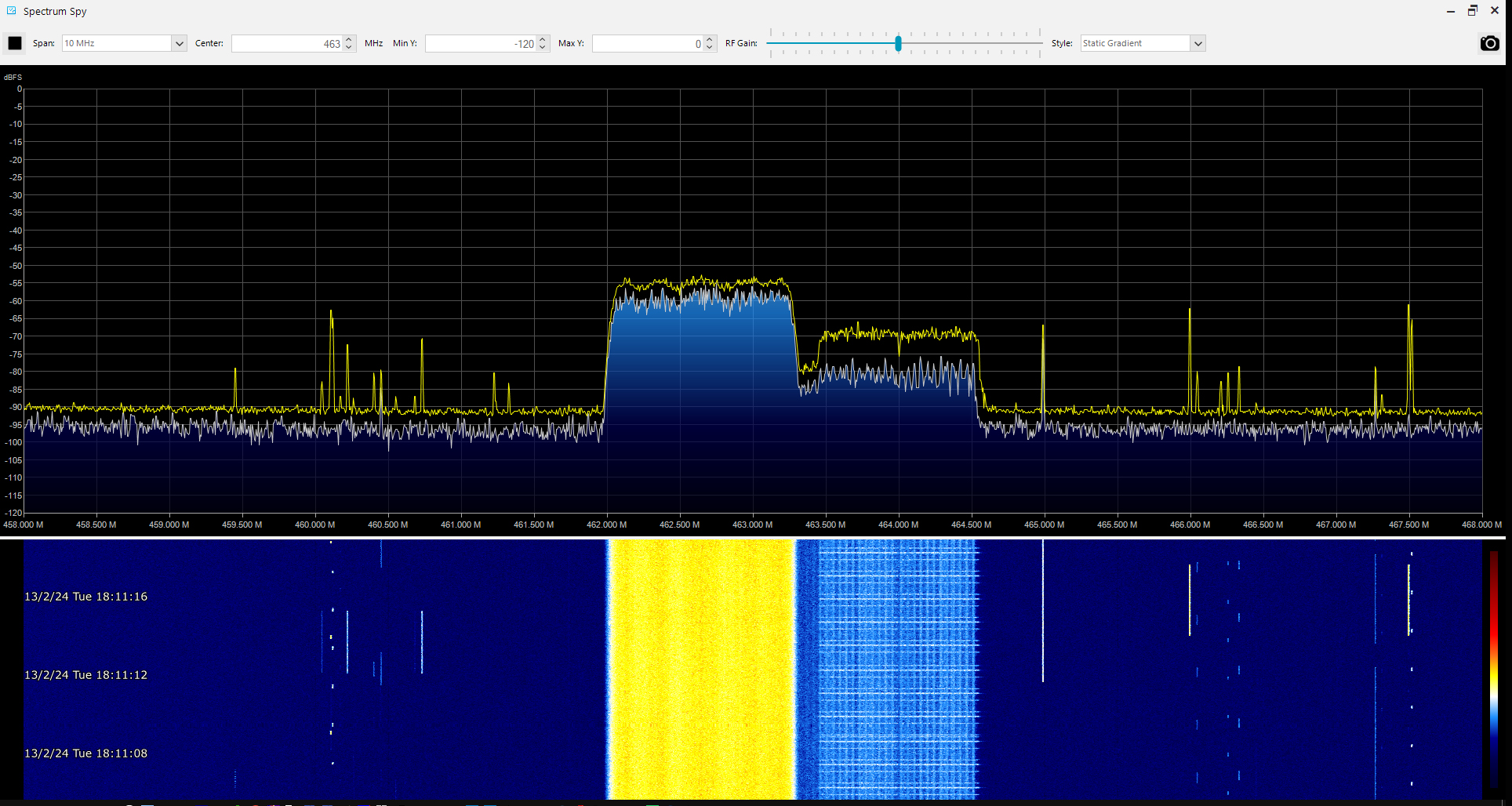

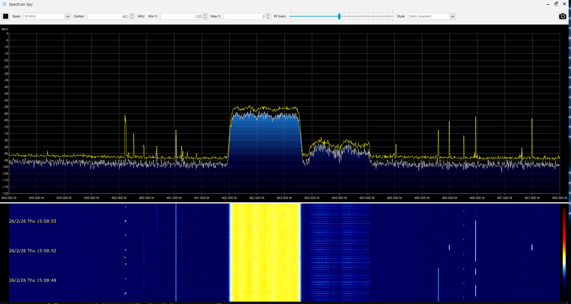

In Amsterdam/Zaanstad is het CDMA450 netwerk uitgebreid:
Nieuwe situatie:
Afbeeldingslocatie: https://x266.nl/dump/52-2205/462.650mhz-2017-01-22-cdma450-kpn.jpg
Oude situatie:
Afbeeldingslocatie: https://x266.nl/dump/52-2205/463.900mhz-2016-11-14-cdma450-kpn.jpg
Duidelijk zichtbaar dat er een kanaal is bij gekomen.

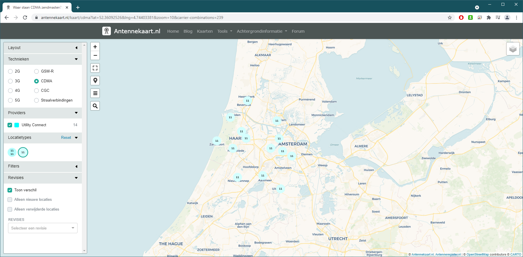

Mijn collega heeft een aparte map gemaakt waarin de actieve CDMA punten worden weergegeven. Tzt zullen ook de GSM-R en eventuele GRONDSTAT locaties worden toegevoegd.
https://www.google.com/ma...9%2C6.450075626624994&z=8

Apart, blijkbaar zijn de signalen van het CDMA450 netwerk ook weer aangepast.
Ik zie dat 1506DK nog maar 1 frequentie heeft. Dit waren er twee.
Niet verwacht dat de oude eerste frequentie nu minder wordt ingezet:
Afbeeldingslocatie: http://x264.nl/dump/52-2205/462.650mhz-2019-10-10-cdma450-kpn.jpg
Deze kaart is bijgewerkt op 24 september 2019:
Incognitum in "[CDMA450 Netwerk] Ervaringen & Discussie"
Dit verklaard alles weer. Dank!
[ Voor 20% gewijzigd door neeecht op 10-10-2019 19:25 ]
  • neeecht
  • Laatst online: 21-11 22:12
neeecht
Mooie update op Antennekaart.nl !
https://antennekaart.nl/k...?providers=utilityconnect
Iemand enig idee waarom rond Schiphol (en Weert) er maar 1 carrier on air is?
Overal anders lijken er twee carriers te zijn.
Deze twee carrier waren hier ook, nu niet meer. Mogelijk iets gestoord op Schiphol?
Kan me haast niet voorstellen.
2106AX heeft er op 1 sector toch een tweede carrier bijgekregen.
Test of iets anders?

https://antennekaart.nl/k...&providers=utilityconnect
Interessant 2021-02-22 update, meerdere sites rondom Schiphol omgezet naar een enkele carrier.
Mogelijk dat de uplink signalen van de smart meters ergens invloed hebben op een Schiphol signaal.
Duidelijk te zien aan de hand de lege vlaktes tussen de sites en Schiphol. 400 MHz reikt ver. :)

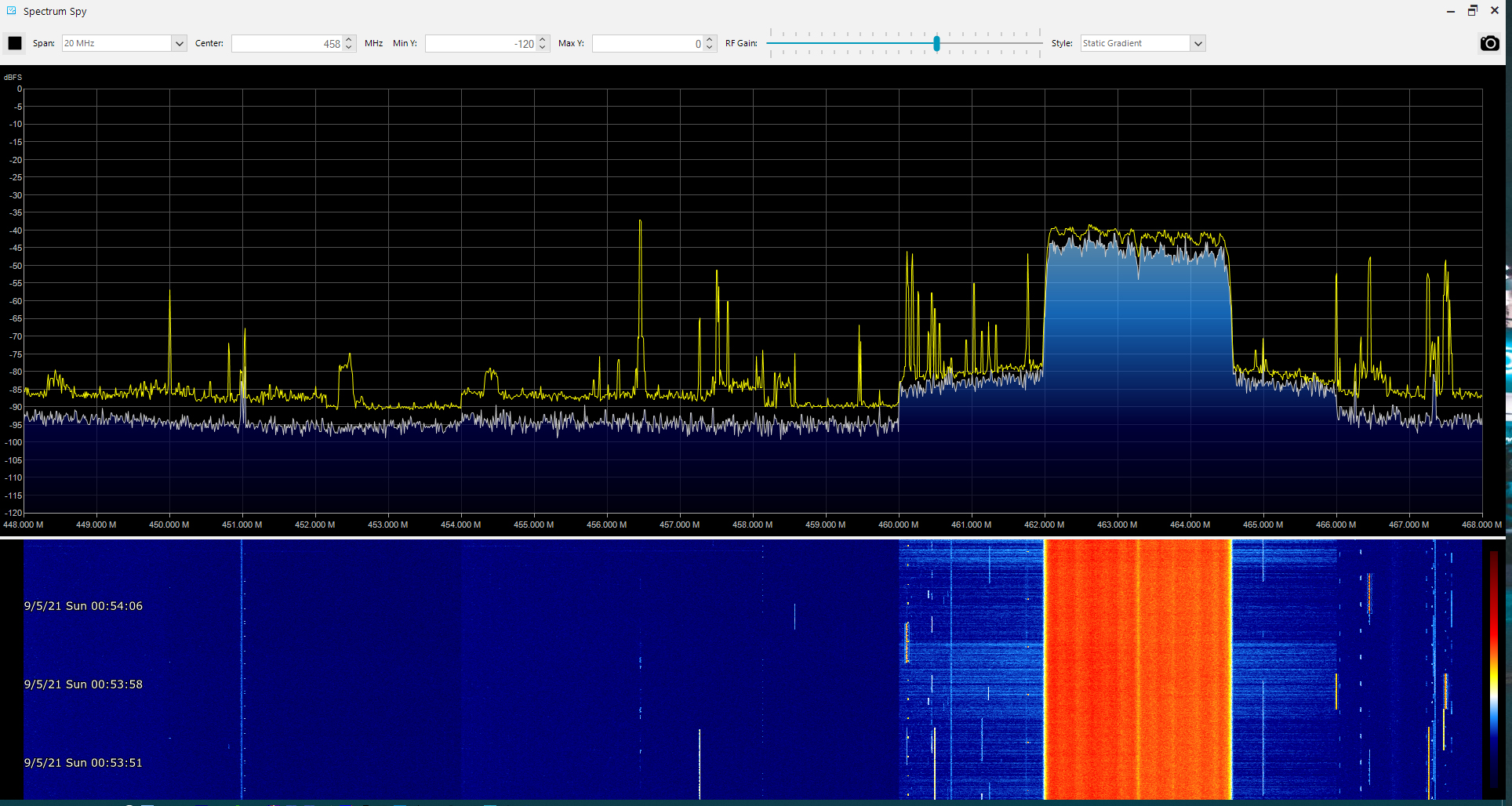

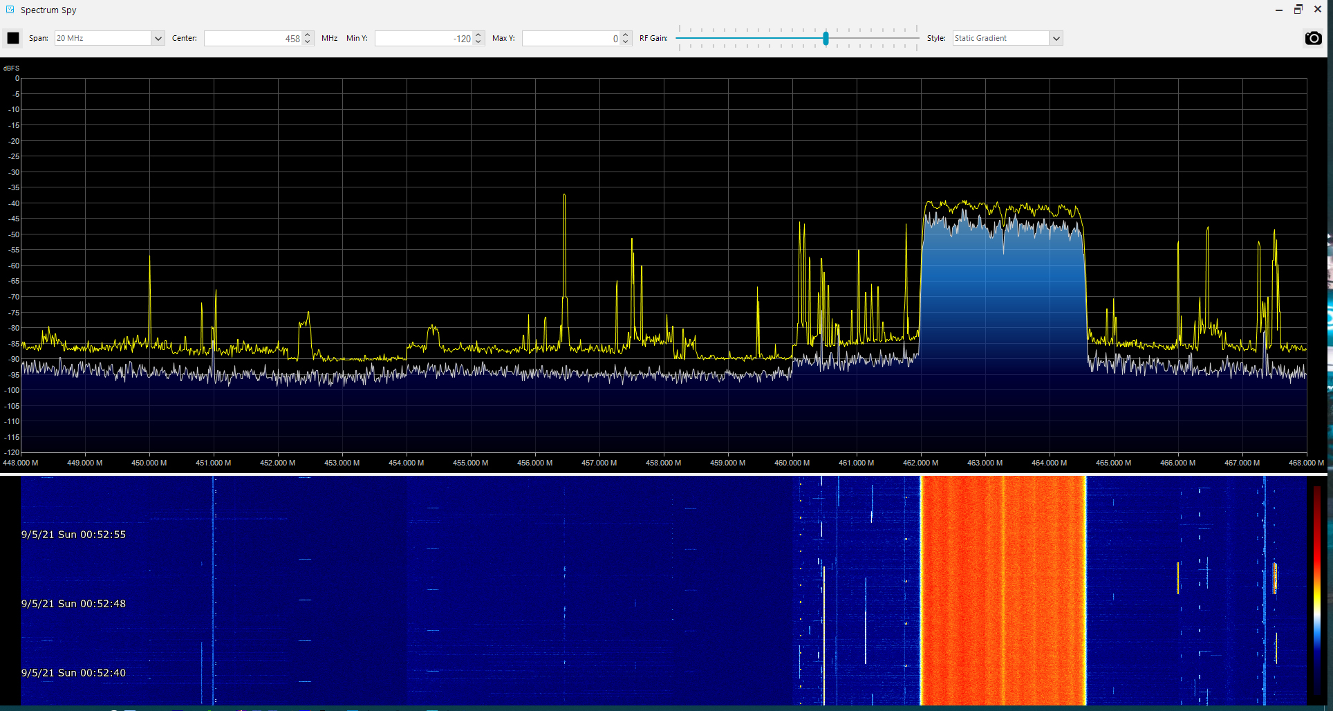

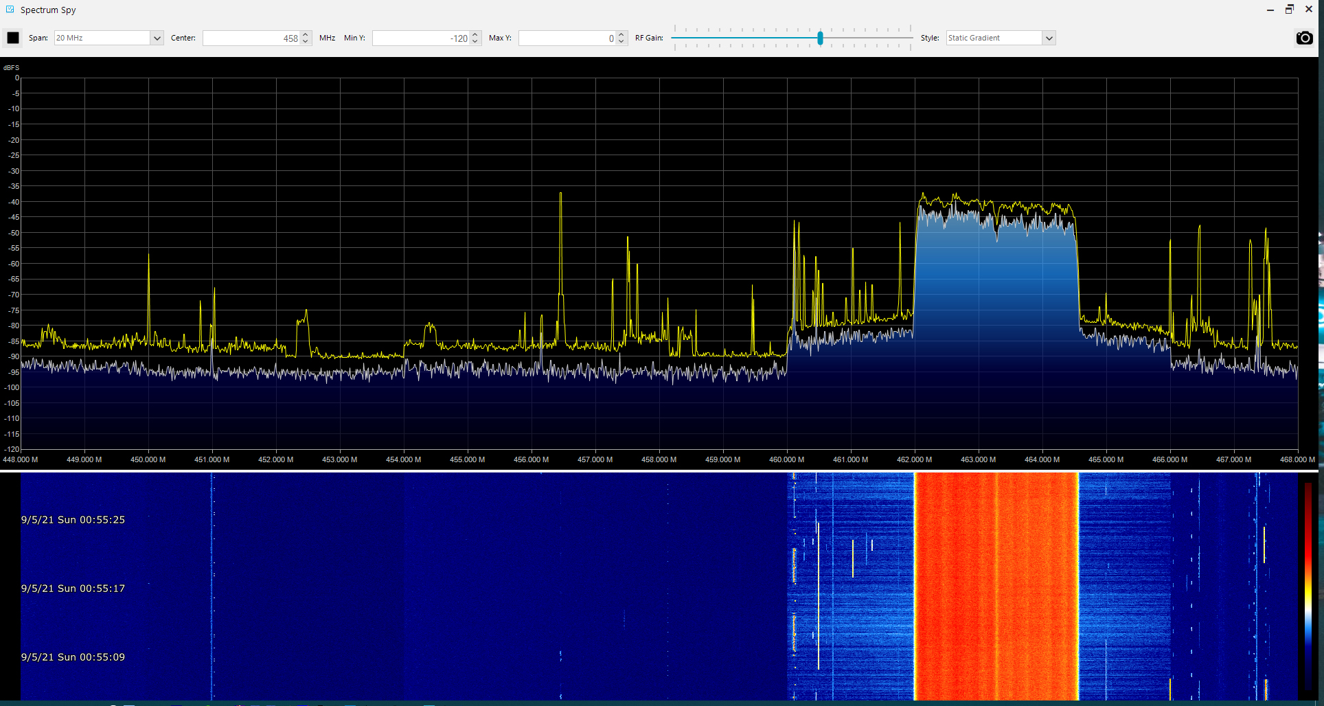

Update:
Ik las dat de meters worden uitgelezen tussen 0100-0700 in de nacht.
Iets eerder gaan monitoren:
http://x266.nl/dump/cdma4...63mhz-2021-05-09-0052.jpg
http://x266.nl/dump/cdma4...63mhz-2021-05-09-0054.jpg
http://x266.nl/dump/cdma4...63mhz-2021-05-09-0055.jpg
Rond 00:52 lijkt wat upload data te zijn.
Iets daarna de downlink data (je zou andersom verwachten)
Grappig om een keer te zien. Nooit geweten wanneer de data overdracht is. Heb zelf ook zo'n meter in de kast.
[ Voor 14% gewijzigd door neeecht op 29-05-2023 19:00 ]
  • neeecht
neeecht
@jk-5 de 'tweede' carrier staat weer uit:
http://x266.nl/dump/cdma450-462mhz-463mhz-2021-05-31.jpg
Geen idee waarom.

  • neeecht
neeecht
Even een spectrum update, nog steeds bezig met de 'één' carrier test:
http://x266.nl/dump/cdma-...07-1-carrier-spectrum.jpg
En backup lokaties:
http://x266.nl/dump/cdma-450-2021-09-07-1-carrier.jpg

  • neeecht
neeecht

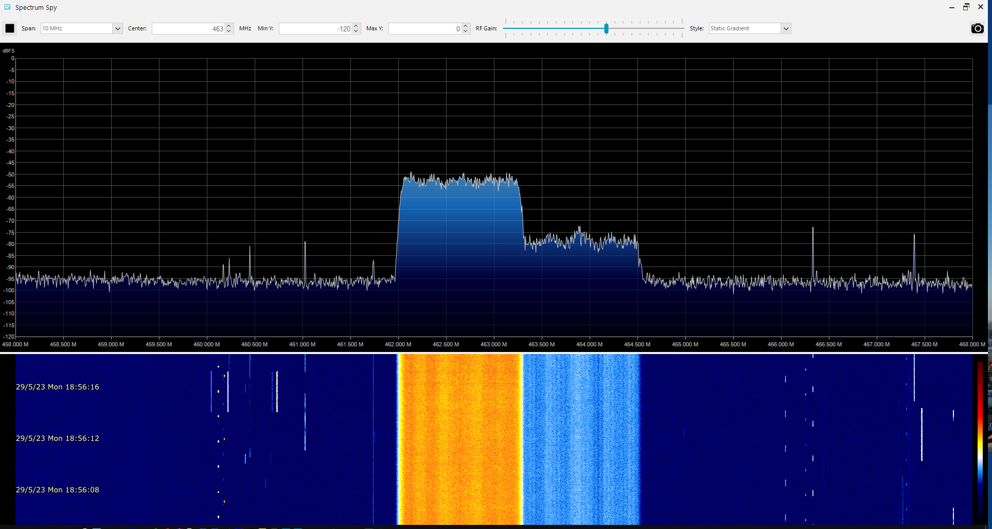

@robertwebbe
https://x266.nl/dump/cdma450-2023-05-29.jpg
Afbeeldingslocatie: https://x266.nl/dump/cdma450-2023-05-29.jpg
Alleen het eerste kanaal wordt verlengd dan!
Het 2e kanaal werd gebruikt als LTE test ofzo. Maar lijkt ook weer normaal CDMA te doen.

  • neeecht
neeecht
@robertwebbe
Afbeeldingslocatie: https://x266.nl/dump/cdma450-2023-10-05.jpg
Nog steeds hetzelfde. Signaal lijkt nu wat zachter, minder gain.
[ Voor 19% gewijzigd door neeecht op 05-10-2023 11:19 ]
  • neeecht
neeecht
Nieuwe bericht, geen spectrum veranderingen.
Afbeeldingslocatie: https://x266.nl/dump/cdma450-2024-02-13.jpg
Een check naar aanleiding van:
https://www.nu.nl/tech/63...l-aan-vervanging-toe.html
Dit gaan om 2G GSM GPRS meters.
4G LTE meters zouden heel lang nog mee moeten kunnen gaan.
Een 5G station kan ook 4G signalen decoderen.
  • neeecht
neeecht

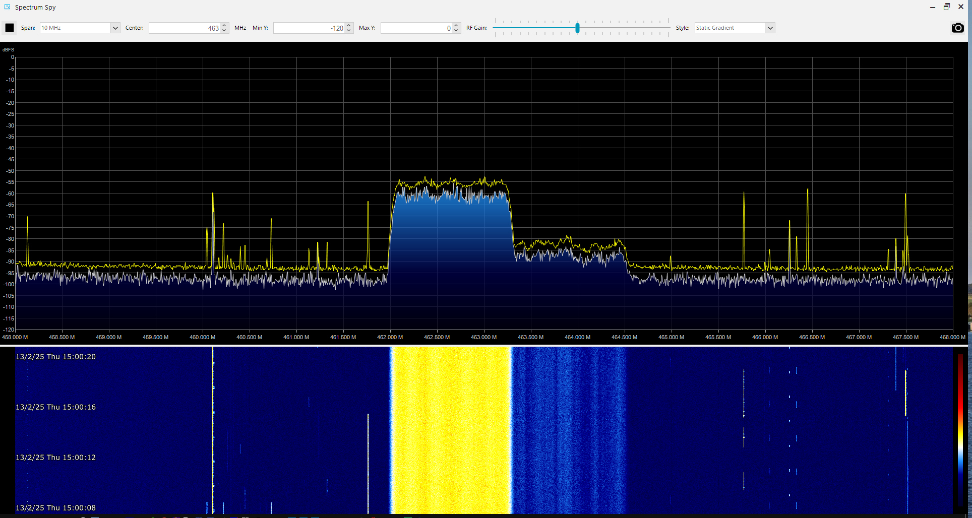

Afbeeldingslocatie: https://x266.nl/dump/cdma450-2025-02-13.jpg
Zomaar een random update. Waar vorig jaar bijna overal de 2e carrier werd uitgeschakeld is de situatie nu al enkele maanden zo.
https://antennekaart.nl/k...907&lng=4.41101074&zoom=8
2e carrier sites: 15
https://antennekaart.nl/k...9&carrier-combinations=18
  • neeecht
neeecht
Kaart update:
https://antennekaart.nl/k...032&lng=4.76257324&zoom=9
Nog 10 te gaan:
https://antennekaart.nl/k...0&carrier-combinations=18
2e carrier in Amsterdam nog zichtbaar in spectrum.
  • robertwebbe
  • Laatst online: 16:53
robertwebbe
Robert Webbe
@neeecht Kun je iets meer duiding geven aan je post?
Als ik op de antennekaart ga en daar CDMA van UC aan klik, zie ik 182 locaties staan. Ik weet dat er 2 carriers zijn, beide aangeduid als 11 op de antennekaart, maar snap nog niet helemaal wat je nu bedoelt.
MT Venus E 3.0 BMS 115, EMS 151, VMS 119, CT003(v1, EMS:118), Solar: 4.8 kWp
  • neeecht
neeecht
robertwebbe schreef op dinsdag 18 maart 2025 @ 16:17:
Beste te zien zonder revisies:
Algemene CDMA kaart:
https://antennekaart.nl/k...2.49615953&lng=5.39978027
Dan links in het menu:
Locatietypes. Daar heb je 11+11 (x2) en 11 (x1)
Er zijn dus nog maar 10 sites over met twee carriers.
En in Rotterdam is er een site bijgekomen:
https://antennekaart.nl/k...68&lng=4.46217119&zoom=19
In Leiden en Amsterdam zijn ze mogelijk nog bezig met met nieuwe sites bouwen.
Wanneer die klaar zijn kunnen ook daar de tweede carriers uit.
In deze revisie (antennekaart update) zijn er dus weer 5 uitgezet.
https://antennekaart.nl/k...41-4cb1-94c1-28f3a94d3851
5x 2e carrier uit.
1x nieuwe site
1x sectoren anders gericht.
(En in Hoorn mogelijk ook iets aangepast/verplaatst, andere hoogtes.)
  • neeecht
neeecht
  • neeecht
neeecht
Afbeeldingslocatie: https://x266.nl/dump/cdma450-2025-09-16.jpg
Zomaar een random spectrum update. Nog steeds hetzelfde na laatste update.

  • neeecht
neeecht
Sorcerer8472 schreef op maandag 27 oktober 2025 @ 21:09:
Lijkt erop dat ze live zijn. Denk dat CDMA fallback sowieso moet draaien totdat alle CDMA-meters zijn vervangen, dus 1 carrier CDMA en 1 carrier LTE-M?
Ja alleen regio Amsterdam heeft LTE-M aan het spectrum te zien.
https://antennekaart.nl/k...797&lng=4.9053955&zoom=11
Zal idd ooit wel live gaan. Voorlopig kan dat dus niet nog, LTE-M only.

Afbeeldingslocatie: https://x266.nl/dump/cdma450-2025-10-31.jpg
Lijkt weer een kleine update geweest te zijn.
2e carrier zachter signaal, mogelijk weer iets uitgezet?
Update dag later:
Signaal weer als voor dit screenshot.
Mogelijk onderhoud of iets geweest op een site.
Geen veranderingen dus.

Weer een spectrum aanpassing:
Afbeeldingslocatie: https://x266.nl/dump/cdma450-2026-02-26.jpg
Lijkt weer een 2e carrier signaal uit te zijn.
Permanent of onderhoud? We gaan het zien.

Weer een update geweest:
https://antennekaart.nl/k...67-4641-bea5-9702d773bebf
Alle 2e carrier signalen dus inderdaad off air gegaan.
https://antennekaart.nl/k...562&lng=5.55358886&zoom=8
Maar wie/wat/waar dat huidige 2e carrier signaal dan vandaan komt?
Stille test? Buitenland? Wie het weet mag het zeggen.
