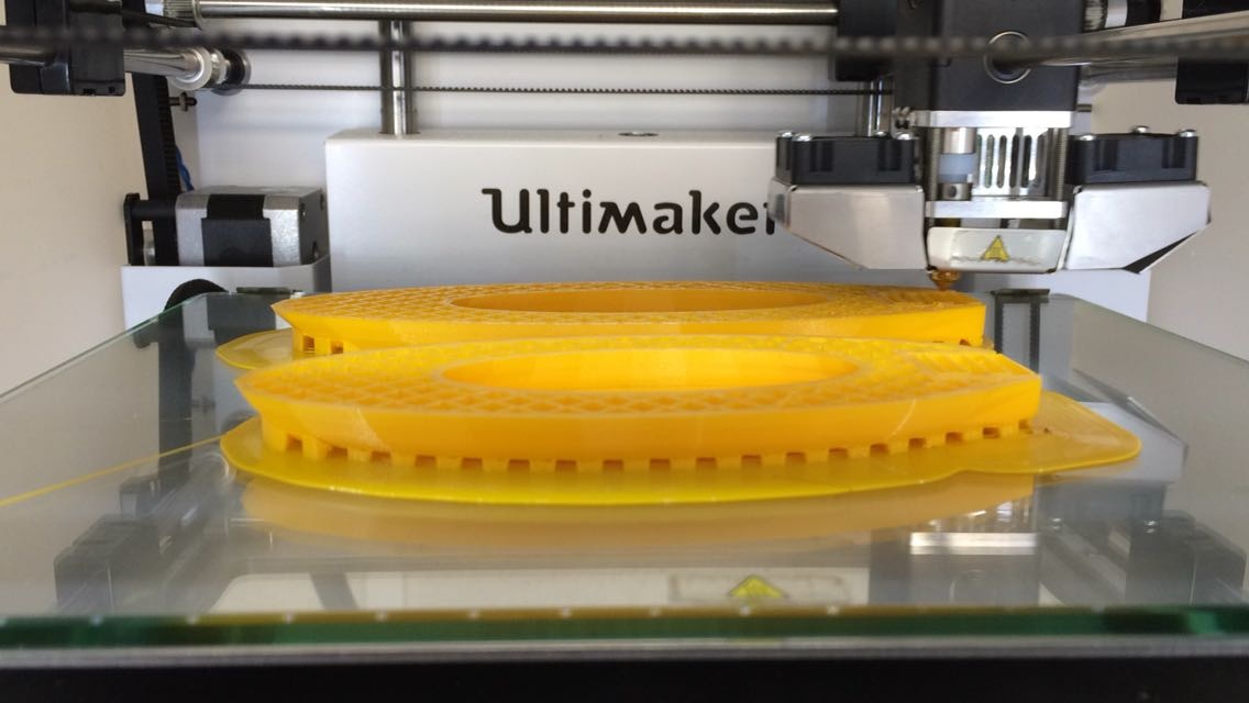

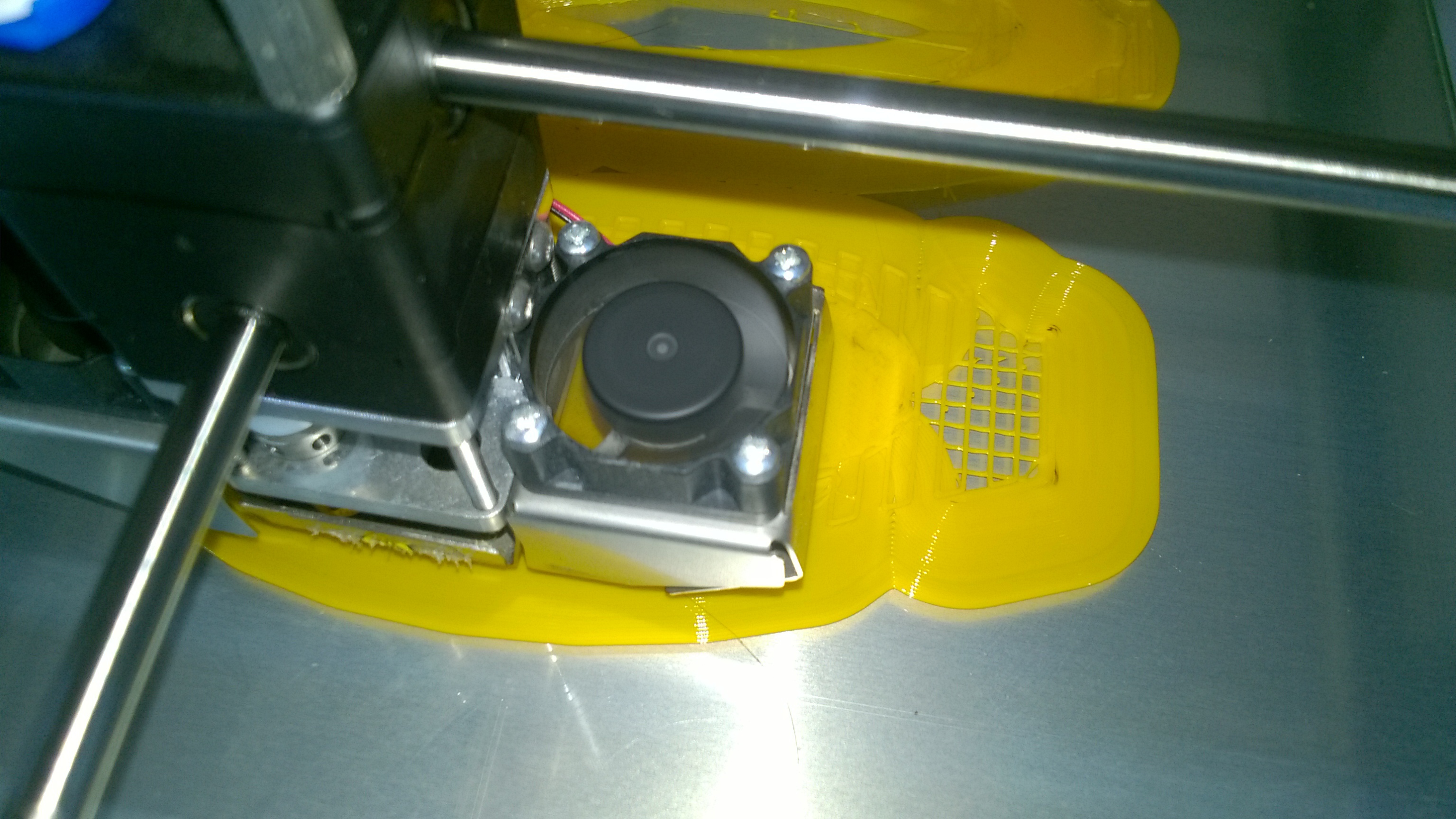

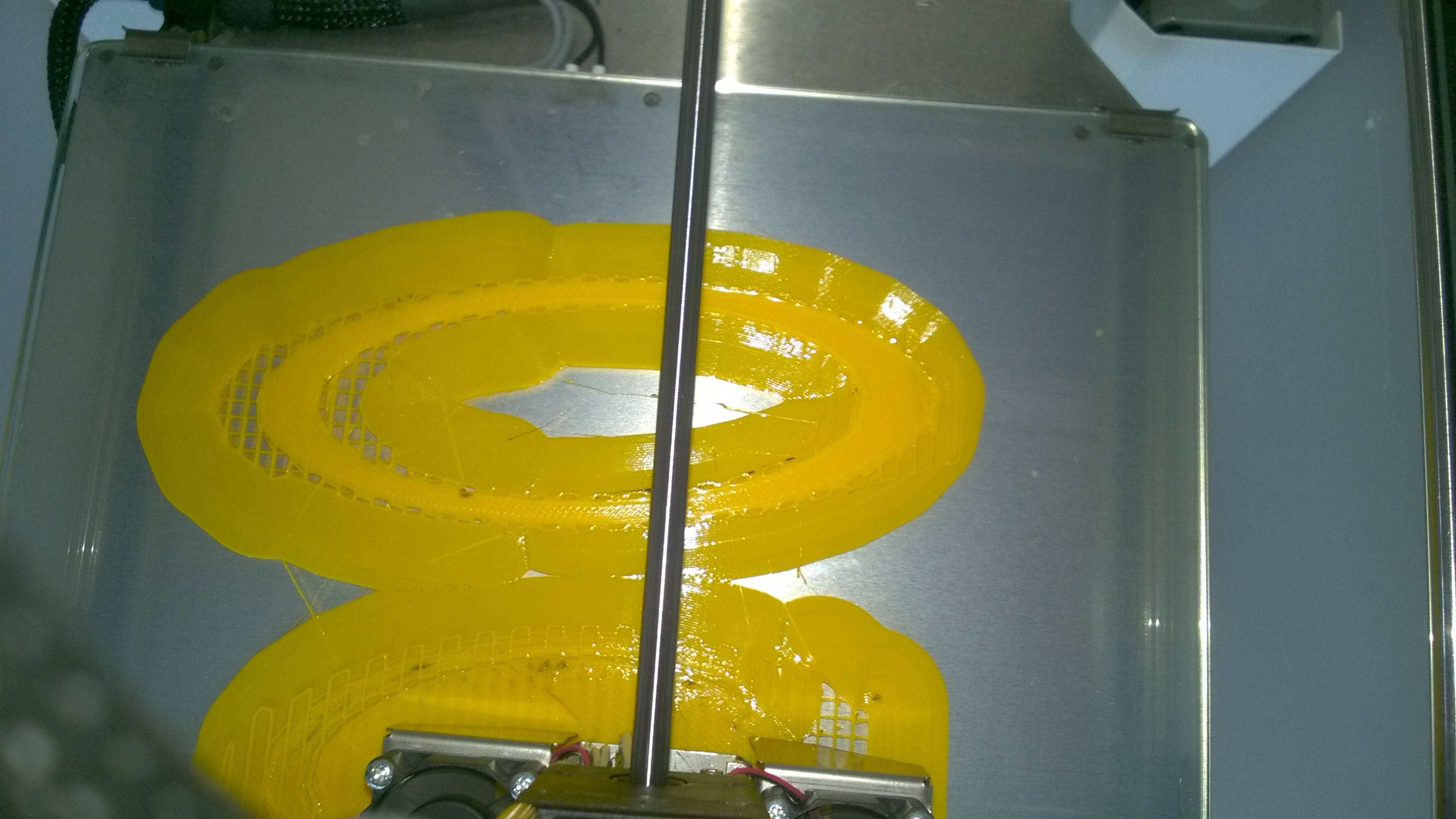

absrnd schreef op maandag 8 mei 2017 @ 16:05:
Het lijkt er op dat een laag verschoven is tijdens het printen,
wat was de snelheid van het printen ?
als je te snel print met een te lage (in verhouding) temperatuur dan kan dat problemen geven,
hoe hoger de snelheid hoe hoger de temp, de printer moet meer materiaal doorvoeren p/sec, en heeft niet genoeg tijd om te smelten.
Ook lijkt het of er geen top laag op gezet wordt, of was het losgekomen voordat het af was ?
Ik heb het even wat preciezer bekeken, het leek erop alsof de printer zelf verschoven in. Waarschijnlijk heeft dit gewoon vastgezeten, dus licht het echt aan dat de printkop ernaast verder ging… Hoe dat kan gebeuren weet ik niet, nu gebruiken we die printer niet meer totdat we weten dat ie goed werkt.

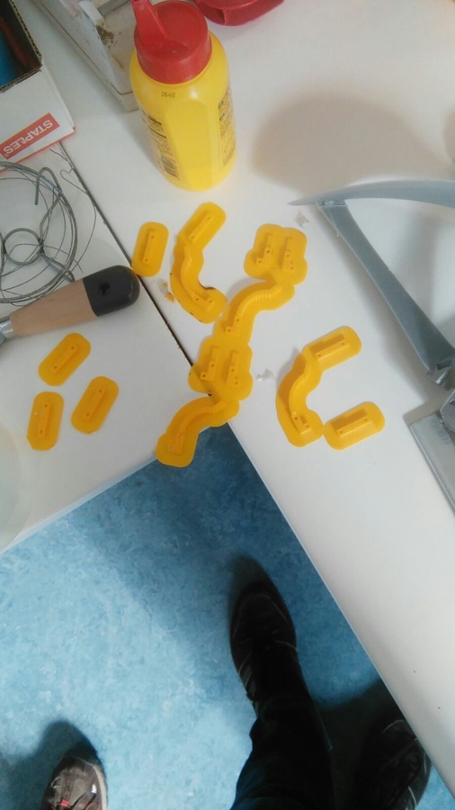

Iemand nog een goede tip om metaal op PLA te plakken en om PLA aan elkaar te plakken? Verder is het handig om de plaat wat te verwarmen bij het losmaken of sloop ik dan de boel?
Mochten er nog meer vragen zijn, dan hoor ik dat wel.
Nu bezig:
School
handvat enkel1 bezighandvat enkel2 bezighandvat enkel3 bezig
En de kleine tools net uit de printer:
Tools klaar
Nope (andere oplossing was geweest boutje en in je part voor de kop verzink gat mee ontwerpen en aan de andere kant een uitsparing met een zeskant (al is de vraag of je onderdelen daar dik genoeg voor zijn)).
Bij mij werkt bij PLA afkoelen van het heatbed juist het beste, door dat het onderdeel kennelijk anders krimpt dan het glas, trekt hij dan zich zelf een beetje los (kun je ook horen).
Nu bezig:
School
[afbeelding][afbeelding][afbeelding]

PLA op metaal zou ik niet weten maar PLA op PLA: aceton. Zie YouTube: Does Acetone also work for welding and smoothing PLA 3D printed parts?

Om PLA te lijmen gebruik ik meestal secondenlijm met activator. Eerst schuur ik beide delen ligt op. De ene kant bespuit ik met de activator en dan wacht ik een minuutje totdat die droog is. De andere kant voorzie ik van een druppeltje lijm en dan druk ik beide delen tegen elkaar. Dat zit meteen muurvast.
ABS wordt plakkerig door Aceton. Dus dat gebruik ik daar meestal.
Iets van metaal vast zetten lukt ook aardig met secondenlijm. Wel eerst ontvetten en enigszins opruwen.
