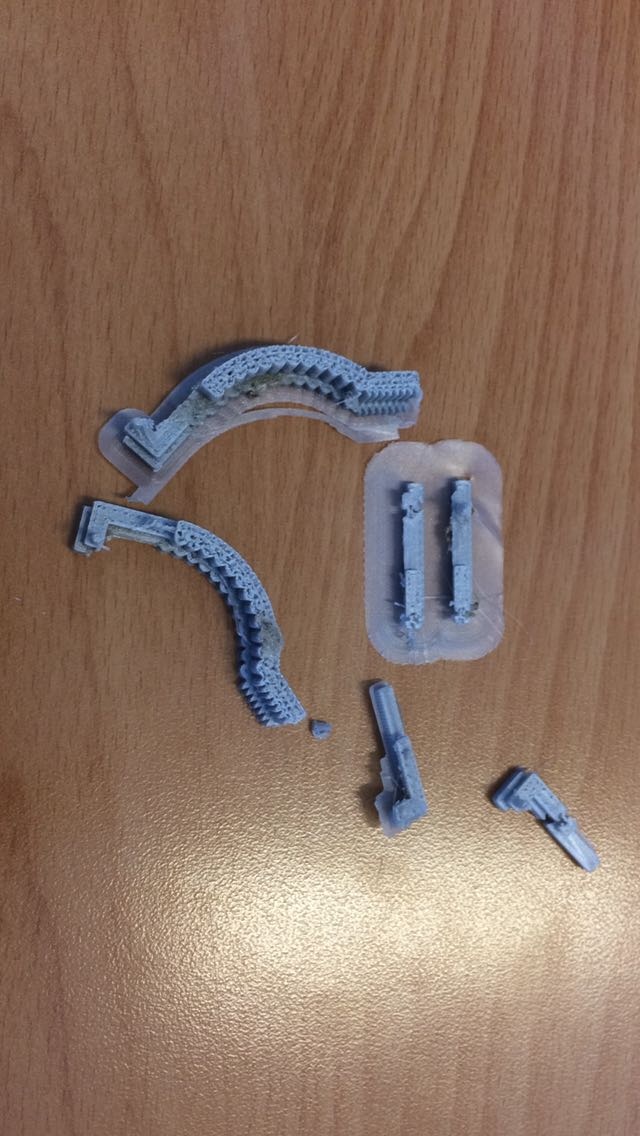

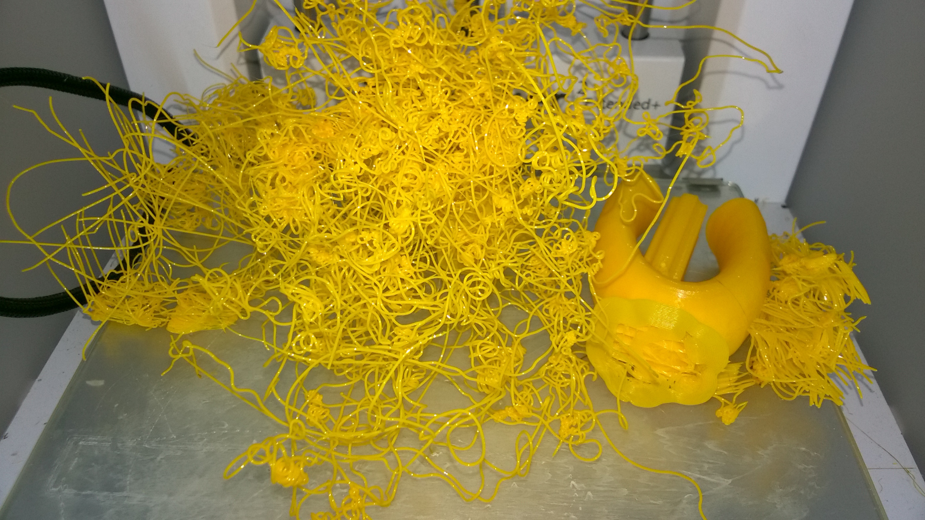

Mijn print was omgevallen. Met als gevolg een spaghetti aan PLA.
wezagen dat de printkop soms de laag wegduwde of er tegenaan kwam. Is dit op te lossen met kalibreren of is er meer aan de hand? Nozzle van 0.6 gebruikt. (Ander model dan die onderdeeltjes die ik eerder poste).
misprint handvat
De kleine onderdeeltjes gingen ook volledig mis. Die gaan we nog even met 0.4 testen... De lagen raakte wel elke keer los van de glasplaat.
13 000 Zeemijl - documentaire - Soms maakt al die keus het er niet makkelijker op.

T.Kreeftmeijer schreef op zaterdag 6 mei 2017 @ 14:26:
dat bed is echt een bende.. dat moet echt schoon en netjes ingesmeerd\spoten worden. de glasplaat meot er niet vies uitzien, als het er vies uitziet, is het teveel.
welk materiaal probeer je te printen?

KorneelB schreef op zondag 7 mei 2017 @ 12:53:
Mmm, volgens de 3D-"expert" bij ons op school was de grondplaat prima. Nou ja, ik zal er nog een keer lijm op stoppen. De keus is plakstift of houtlijm. :?
PLA.
Zowel KornelB als ik zelf hebben al meermaals aangegeven dat je op een Ultimaker 2+ het beste kunt printen op een schone glasplaat. En met schoon bedoel ik. Alle restjes er af halen met een verfkrabber. Daarna onder de kraan zodat hij op het oog helemaal schoon is. Dan goed droogmaken en als laatste met een klein beetje alcohol schoonmaken. Hierna is de glasplaat smetteloos schoon.
Als je hier op afdrukt dan zal PLA goed blijven plakken. Lukt dit niet dan moet je hem met het blauwe papiertje beter kalibreren.
Als je iets anders afdrukt dan PLA dan helpt de haarlak of de 3DLAC prima. 3DLAC is een bus haarlak zonder geur met extra lijm. Dit spray je heel kort zodat er een heel klein beetje nevel op terecht komt. Voor zover ik weet hebben de haarlak, 3DLAC en houtlijm PVA als ingrediënt.
Na het printen wacht je tot de plaat koel geworden is en dan zit het object meestal al los. Bij een warme plaat is het meestal onmogelijk om het object te verwijderen.
Bij een volgende print gebruik je een schoon doekje met alcohol en maak je daarmee met een paar vegen de plaat opnieuw schoon. Daarna eventueel een heel klein beetje 3DLAC en je kan weer aan de slag. Omdat je de glasplaat niet verwijderd hoef je ook niet meer op opnieuw te kalibreren.
Vandaar mijn advies om van die alcotip alcohol doekjes te kopen. Voor een euro of 3,5 heb je 100 doekjes waar je 100 keer mee kunt printen. 3DLAC heb je voor 8 euro en dan heb je genoeg voor een paar 100 printjes.
[ Voor 3% gewijzigd door Sepio op 07-05-2017 13:37 ]

Dus als ik het goed begrijp heb ik geen lijm of andere plak nodig bij het printen met PLA.
Ik ga nu dus gewoon eigenwijs zijn en die glasplaat helemaal schoonmaken en even niet luisteren naar wat andere zeggen of lijm en dergelijke. Kijken of dat beter gaat. :+

T.Kreeftmeijer schreef op zondag 7 mei 2017 @ 13:37:
Ik ga nu dus gewoon eigenwijs zijn en die glasplaat helemaal schoonmaken en even niet luisteren naar wat andere zeggen of lijm en dergelijke. Kijken of dat beter gaat. +)
Zelf testen tot je hebt uitgevonden wat voor jouw het meest ideaal werkt. ;)
Afentoe moet je dan inderdaad eigenwijs zijn.
Inderdaad. Een schone plaat zonder residu van schoonmaakmiddelen of vet werkt het beste met PLA. Dat ontvetten gaat het beste met isopropanol alcohol (IPA). En die Alkotip doekjes bevatten dit.
(Gebruik dus geen glascleaner want die laat weer een residu achter).

Klopt mijn gedachte dat wanneer de printkop de geprinte PLA draad meetrekt en dat die niet blijft liggen, er niet snel genoeg materiaal uit komt of zit ik dan ik de totaal verkeerde hoek te zoeken...
* T.Kreeftmeijer begint het een beetje te snappen na vele misbaksels...
Sepio schreef op zondag 7 mei 2017 @ 13:42:
Volgens mij stond er een fles met alcohol spray, wel was dat een blanco fles. Er stond ook iets van glasex...
Wat moet je als laatste op de plaat hebben zitten. Water van het wassen of de alcohol (die verdampt is)?

T.Kreeftmeijer schreef op zondag 7 mei 2017 @ 13:42:
Op een schone plaat hoort de draad enigszins platgedrukt te blijven liggen. Als hij zo meegetrokken wordt dan is de plaat te vies of de printer niet gekalibreerd.
Als ik iets afdruk (ik heb dezelfde printer) dan wacht ik totdat de printer minimaal 1 omlijning heeft geprint die overal vast blijft zitten. Raakt die draad los op een plek dan moet het printbed opnieuw gekalibreerd worden. Ps zorg ervoor dat voor het kalibreren de printkop schoon is.
Hier is de documentatie over het calibreren.

Sepio schreef op zondag 7 mei 2017 @ 13:47:
eens.
als je onderop de printkop kijkt dan zie je als het goed is het gat waaruit het filament komt, en dan een kleine verplatting ernaast. dat noemen ze de shoulder. als je skirt aan hebt staan dan moet de hoeveelheid die op het bed gedrukt wordt net zo breed als de shoulder zijn.. normaliter is dat eenmaal zo breed als de kop.
een echte dikke streep dus.
is hij bol aan de bovenkant of hecht hij niet? dan staat je bed te ver omlaag.
zie je stukken glasplaat er doorheen? of zie je een "kuiltje? dan zit hij te dicht op de glasplaat.
bij PLA heb je in principe geen bedadhesie nodig. 3DLac of iets andesr wordt wel aangeraden om te zorgen dat bij het afkoelen er geen glassplinters vrijkomen uit het bed. soms hecht hij iets te goed op glas :)

Een schone glasplaat die goed gekalibreed is leek goed te gaan tot het einde. Daar maakte hij er een zootje van. Is dit gewoon omdat het te klein is of gaat er iets anders mis?
Afbeeldingslocatie: https://tweakers.net/ext/f/Umi4HY04nKC4ztm0pPtwXp6E/medium.jpg

T.Kreeftmeijer schreef op maandag 8 mei 2017 @ 15:31:
Als het gewoon op de juiste plek is blijven liggen, zonder te verschuiven, dan ligt het (mede door de ruime brim) zeker niet aan het glas. Kan zijn dat het te klein is; of onder extrusie. Ik weet ook niet hoe het er uit had moeten zien of hoe groot het is. Ik print zonder problemen een 'Mavin' op glas, zonder brim of wat dan ook; en naderhand pak ik die eraf, en zijn zelfs de kleine details gewoon meer dan prima.
Het lijkt er op dat een laag verschoven is tijdens het printen,
wat was de snelheid van het printen ?
als je te snel print met een te lage (in verhouding) temperatuur dan kan dat problemen geven,
hoe hoger de snelheid hoe hoger de temp, de printer moet meer materiaal doorvoeren p/sec, en heeft niet genoeg tijd om te smelten.
Ook lijkt het of er geen top laag op gezet wordt, of was het losgekomen voordat het af was ?

absrnd schreef op maandag 8 mei 2017 @ 16:05:
100% volgens de UM.
Logisch.
Ik kreeg die foto doorgestuurd van iemand anders. Ik weet niet of het losgekomen is of niet. Ik heb dat al gevraagd, maar nog geen antwoord. Als ik het weet, laten ik het weten.
De print zat helemaal vast, dus niet verschoven.

wacht, waarmee slice jij?
dat zijn NIET de default settings van Cura..
je bed is bijvoorbeeld te koud, dat moet 60 graden zijn.. en volgens mij pakt cura 205 graden voor PLA..
Dat was handmatig ingesteld, want bij eerdere printen met 0.6 werkte zelfs 25 graden. Het was maar een proefje. Zorgt een koude plaat ervoor dat hogere laten niet meer blijven plakken, dan is dat het probleem geweest (denk ik)? Toch maar weer op 60 zetten?
om eerlijk te zijn ben ik er wel een beetje klaar mee.
al meerdere keren is er nu gezegd dat je echt even met de standaard settings moet beginnen, niet meer rommelen, eerst de prints goed krijgen.
die default settings zijn de juiste settings voor je printer.
zorg dat de glasplaat of brandschoon is of een klein laagje adhesie materiaal. dat kan dus die verdunde houtlijm zijn maar veel makkelijker is prittstift heel dun of het allermakkelijkste is 3dlac.
we geven je telkens advies maar er komt bijna geen feedback op de vragen. vervolgens gaat het printen nog steeds niet goed maar je blijft rommelen aan de settings..
dan gaat het nooit goed werken en als het wel goed werkt heb je geen idee waarom..
dus gewoon weer even bij 0 beginnen;
1)wat print je, nog steeds PLA? (en welk merk, niet alle PLA is hetzelfde..)
2)is de glasplaat brandschoon? heb je er een adhesie materiaal op gedaan?
3)heb je de bed leveling procedures gevolgd?
4)je geeft aan dat de marvin perfect gaat, wil je daar dan eens goede foto's van laten zien? dan kunnenw e beoordelen of dat ook zo is.
je print zoals ik die zag had verschoven lagen. dat kan aan heel veel liggen maar omdat we niet weten wat je precies doet en je aan de default settings zit, is het moeilijk daar naar te kijken.
wat voor feeder zit er eigenlijk op die printer? een zwart blokje of een wit blokje?
kun je foto's van de printer posten?

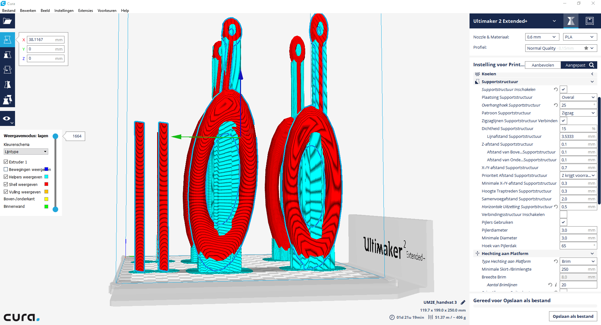

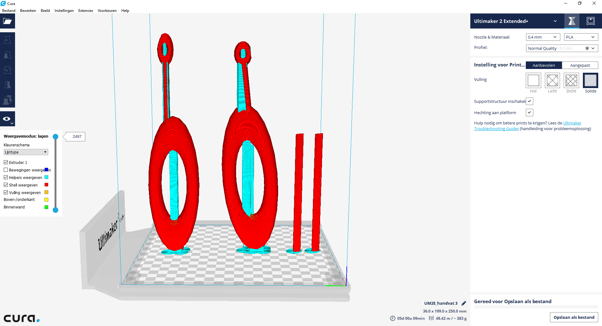

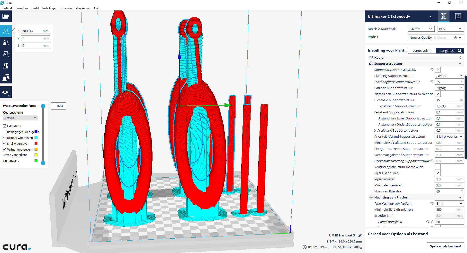

Na in cura de lagenmodus aangezet te hebben zie ik ook wat er mis is met mijn model, hierdoor weet ik ook wat ik er aan moet aanpassen om zo het printbaar te maken.
Cura tools grijpers 6
Zou het bij de gaatjes gaan lukken? Die gaatjes zijn 2.4 mm in doorsnede. En het paaltje links (1.8 mm)?
[ Voor 13% gewijzigd door T.Kreeftmeijer op 08-05-2017 21:03 ]

[b]T.Kreeftmeijer schreef op maandag 8 mei 2017 @ 18:49:
Ik weet niet hoeveel kracht er uiteindelijk op komt, maar kun je die pinnetjes niet beter vervangen door een gaatje waar je een stalen pin in zet (gezien de laagrichting heb je een aardige kans op afbreken) ?
Tevens ben ik benieuwd hoe die het middenstipje in je pinnetje gaat printen, dat is een iniemini druppeltje plastic.
Ja, dat ik ook een idee. Eigenlijk wel beter. De pinnetjes moeten kunne draaien in de gaatjes. Ik denk dat dat inderdaad erg snel gaat breken en dan is dat weer twee uur wachten voor niets... Hoe klein kunnen gaatjes eigen zijn? Zou 2 mm doorsnede lukken of wordt dat niets?
[ Voor 3% gewijzigd door T.Kreeftmeijer op 08-05-2017 19:47 ]

T.Kreeftmeijer schreef op maandag 8 mei 2017 @ 19:42:
Kleinstje wat ik tot nu toe geprint heb is zo'n 2,5mm en dat gaat.
Voordeel van gaatjes tov pennetjes is dat je wat gemakkelijker nog nabewerking kunt doen (voorzichtig opboren, evt. schroefdraad tappen etc.).

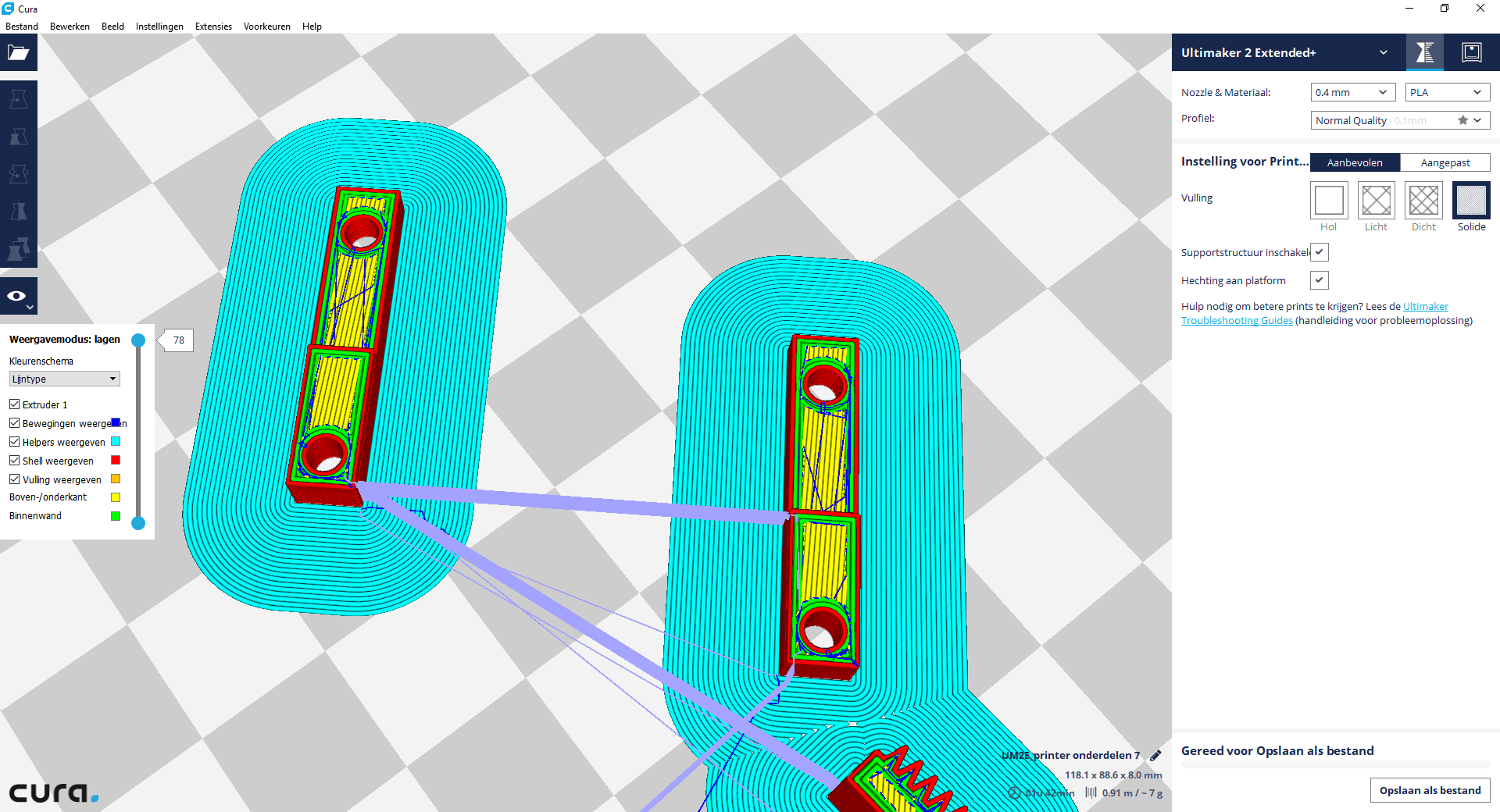

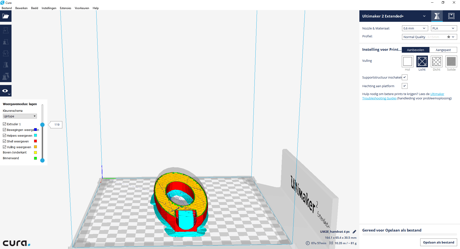

Ik heb het nu zo:
Cura tools 7
Dat zal wel lukken, hoop ik... :o
[ Voor 3% gewijzigd door T.Kreeftmeijer op 08-05-2017 20:23 ]
  • gekkie
  • Laatst online: 29-07 09:15
T.Kreeftmeijer schreef op maandag 8 mei 2017 @ 20:22:
Dat gaat wel passen.
Ik heb het nu zo:
Het is en blijft experimenteren, lastig is vooral dat je er kennelijk niet zelf bij bent als je gaat print.
Dan had je bijvb je spaghetti-kunst een stuk eerder kunnen afbreken en sneller een aangepaste printjob kunnen proberen.
En zoals anderen al hebben aangegeven, probeer niet te veel dingen tegelijk uit te proberen, kans dat at random aan alle knoppen draaien het juiste op gaat leveren is gering, systematisch dingen uittesten zal je vrijwel altijd eerder bij je doel brengen.
(en maak eventueel gebruik van kleine proefstukjes, in dit geval bijvb een blokje met een serie gaatjes en of pennetjes van verschillende diameters en kijk wat er mogelijk is met de combi van jouw printer, jouw filament, jouw settings).

gekkie schreef op maandag 8 mei 2017 @ 20:32:
Dat is erg vervelend inderdaad. Helaas is het niet anders. Aangezien ik les heb op twee gebouwen en de printers staan waar ik niet zo heel vaak kom (nu even gebouw 1) (een paar lesjes per dag) kan ik niet 's middags even terug gaan. Kan wel, maar is niet echt handig. Ik begin op gebouw 2, moet dan even voor een paar lessen naar gebouw 1, printer aanzetten en dan weer naar 2. Dan heb ik dus niet echt tijd om even na school er langs te lopen om te controleren.
Dat gaan we doen.
Tja, daar had ik eerder aan moeten denken. Ik heb nu niet echt tijd om daar nog mee te beginnen, al was dat wel handig geweest.
Ik heb wel een voordeel. De volgende opdracht wordt ook iets met 3D printen, we moeten dan verplicht in een bepaald programma werken en daar een lampenkap maken. Ik heb dan in ieder geval genoeg ervaring met het printen, dat het printen zelf niet echt problemen gaat opleveren.

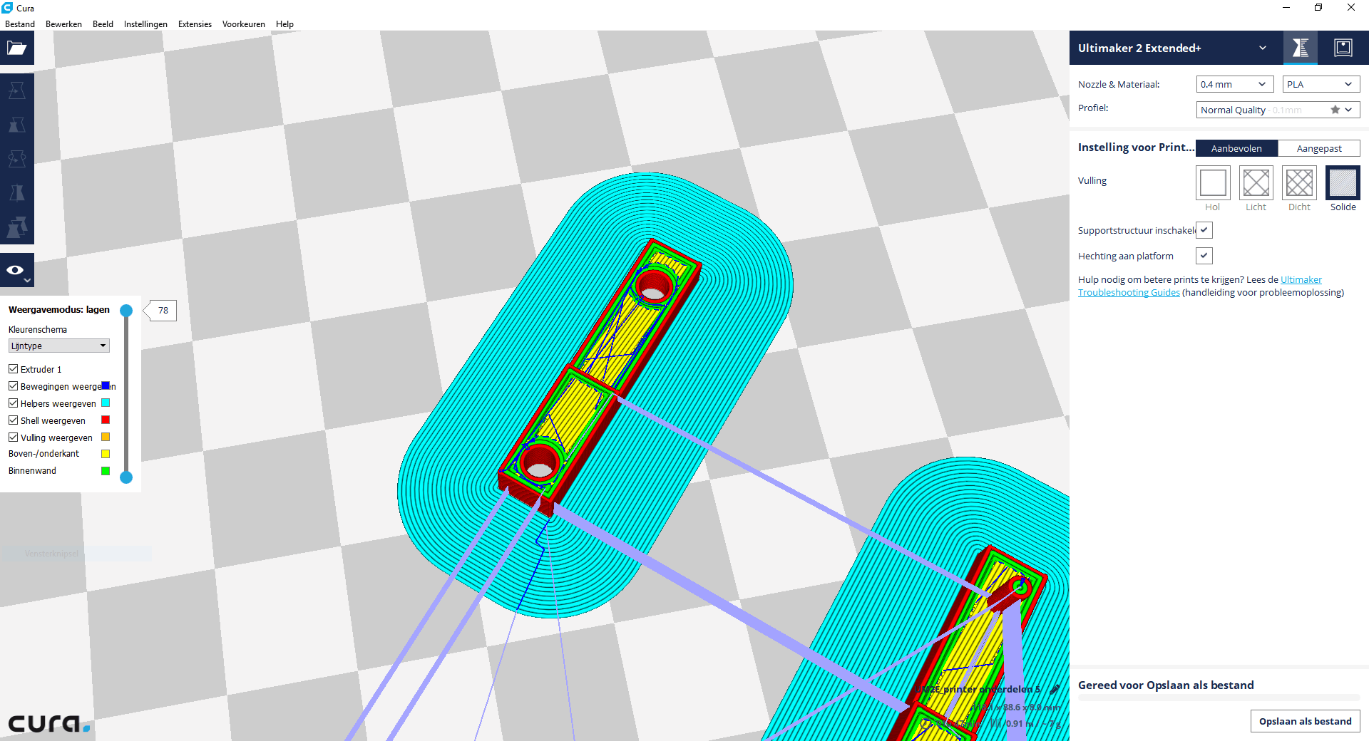

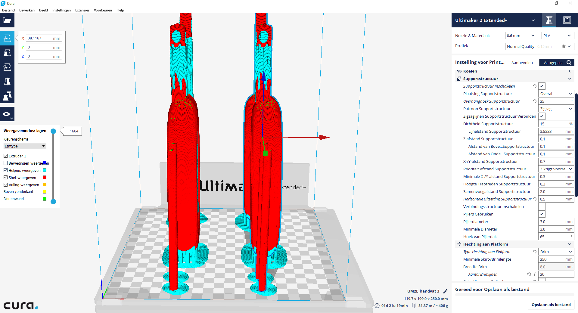

handvat cura
Zou dit blijven staan of gaat dat alsnog omvallen? De vorige keer waren ze omgevallen. Hoogte is 25 cm.

je moet even de horizontal expansion uitbreiden van je support, dan krijg je veel meer stabiliteit.
verder, als het echt kritisch is, even 3dhubs doen..

T.Kreeftmeijer schreef op maandag 8 mei 2017 @ 20:48:
Kan de andere zijde niet zien, maar ik neem aan dat er een goede reden is dat de onderdelen staan ?

gekkie schreef op maandag 8 mei 2017 @ 21:01:
Liggend passen ze niet.
KorneelB schreef op maandag 8 mei 2017 @ 20:59:

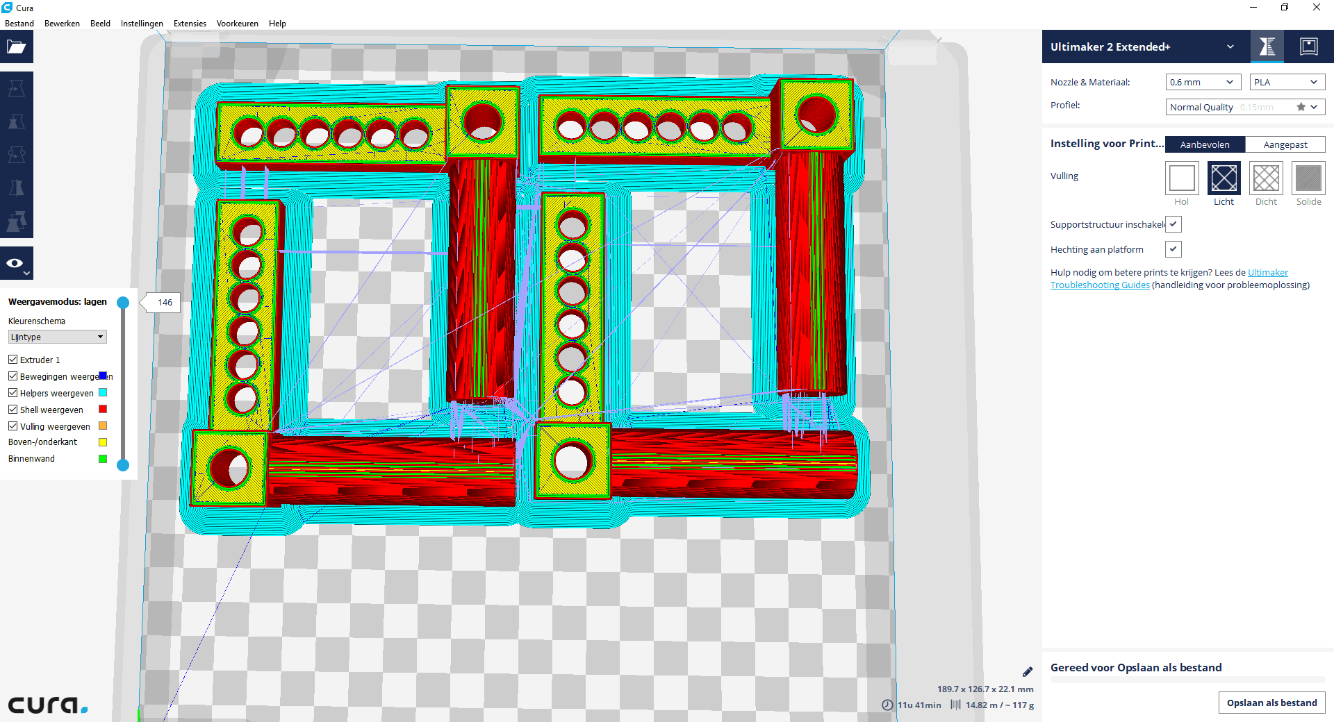

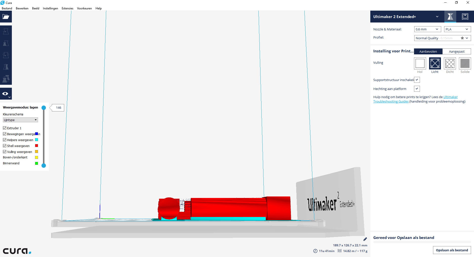

gekkie schreef op maandag 8 mei 2017 @ 21:14:
Ook schuin niet .. (lang leve de wortel van 2) ?
Een tegelijk vast wel. Duurt dan 4 dagen om ze allemaal te printen. Mmm, niet ideaal dus.
@gekkie@KorneelB
Meer plaatjes:
School
handvat5hantvat4handvat3
handvat2handvat1
Beter zo? Ik zal morgen even kijken hoe het liggend is.
[ Voor 70% gewijzigd door T.Kreeftmeijer op 08-05-2017 21:19 ]
  • DerSteyn
  • Laatst online: 03-10 22:28
T.Kreeftmeijer schreef op maandag 8 mei 2017 @ 21:17:
@gekkie@KorneelB
Meer plaatjes:
School
[afbeelding][afbeelding][afbeelding]
Wat ik zou doen als ik jou was: splits de lange modellen in tweeen. Dan kan je ze neerleggen, wat denk ik wel echt nodig is met deze modellen (veel overhang en hoogte). Je hebt op de grote ronde dingen een staaf zitten met rondje, haal deze eraf en maak een soort schuif-klik systeem of maak er een gat in zodat je ze met een boutje vast kan zetten. Wat je nu hebt gaat denk ik nooit goed werken en het resultaat zal slecht zijn.

LittlePinkel schreef op maandag 8 mei 2017 @ 21:27:
Ga ik doen, dat vergt even wat denk werkt. Ik was ook al zoiets van plan. En dan plakken ik het wel.

Zou de staande pinnen/staafjes liggend printen dat zijn de dingen die weinig houvast hebben op het bed en dus makkelijk omvallen. Bovendien is het veel steviger als je de printrichting in de lengte van de staaf is....

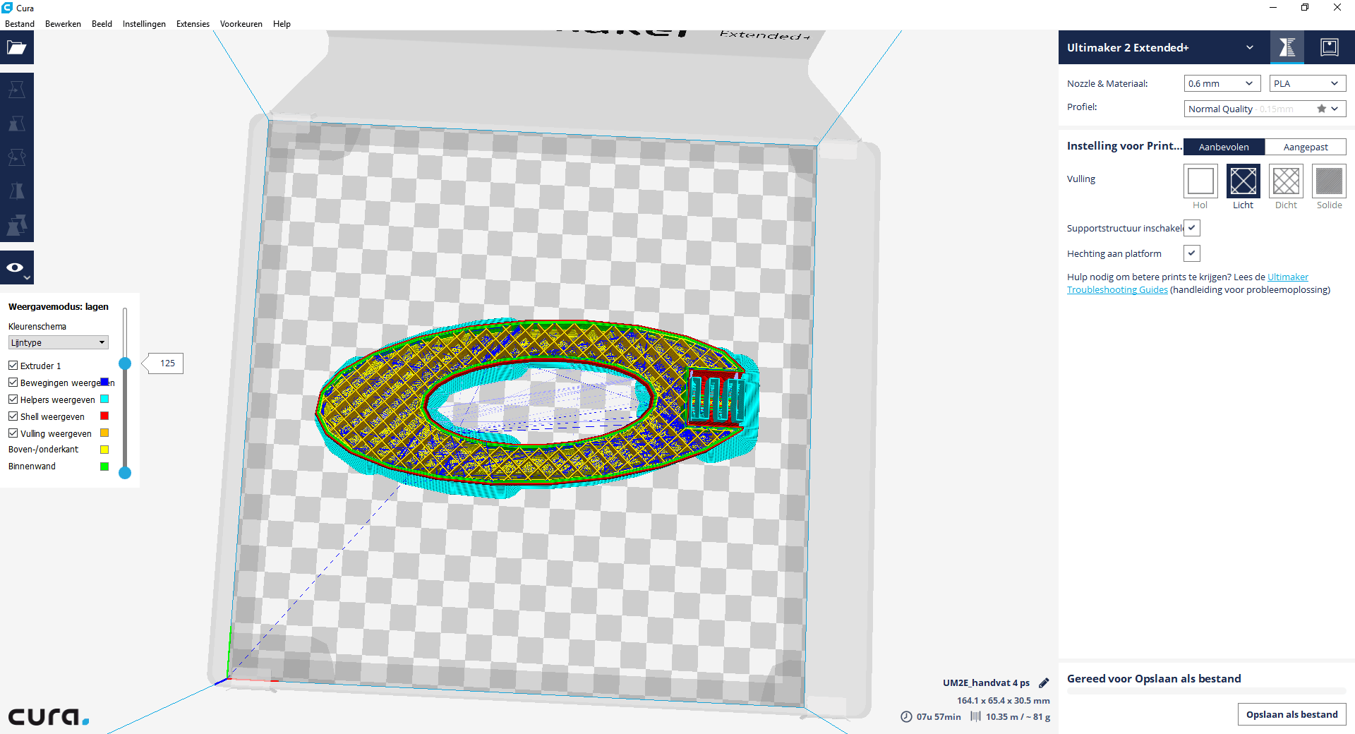

  • T.Kreeftmeijer
  • Registratie: December 2015
  • Laatst online: 09-11 15:56
T.Kreeftmeijer
Thomas Kreeftmeijer

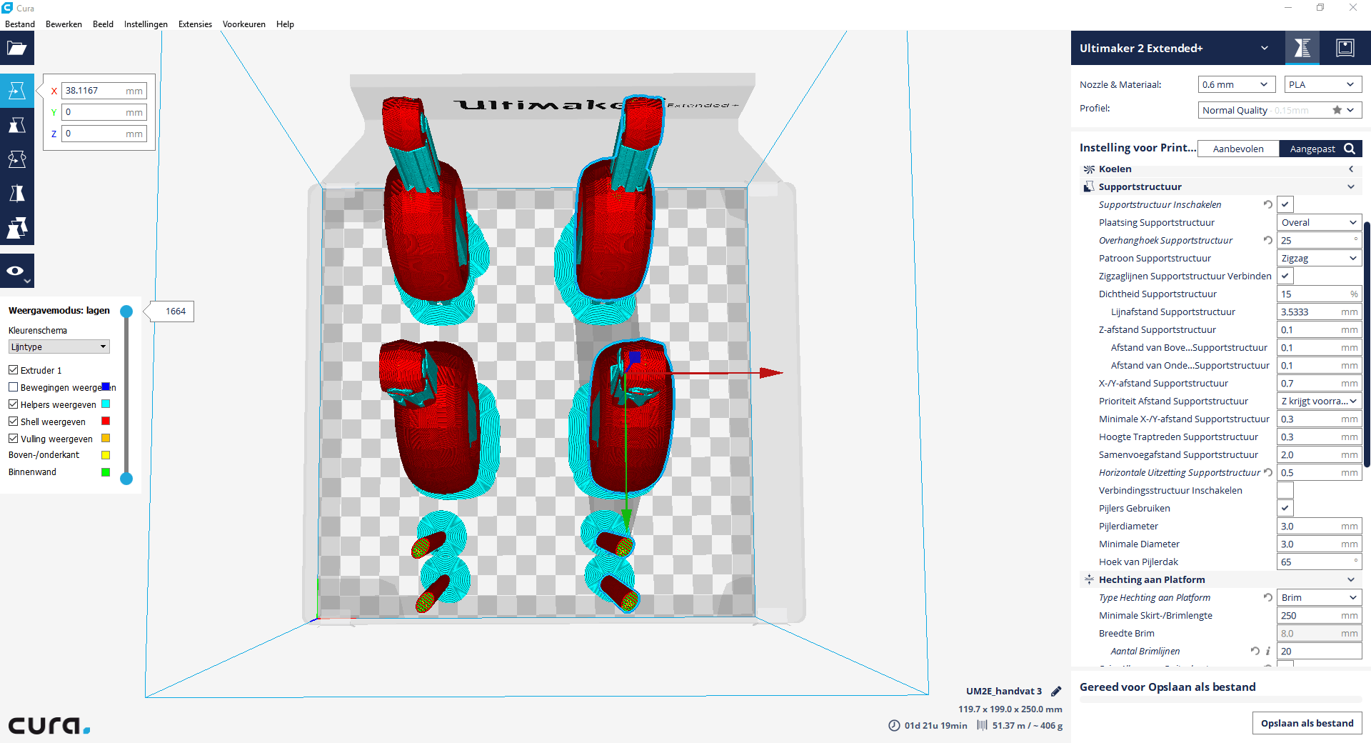

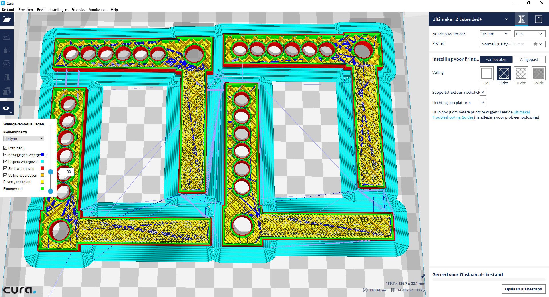

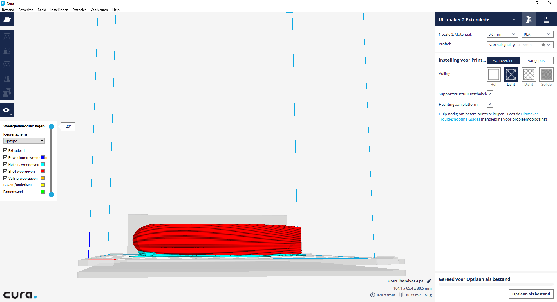

Ik heb de handvatten aangepast. Die zien er nu zo uit:
School
handvat enkel1handvat enkel2handvat enkel 3
Er passen er drie naast elkaar liggend. Gaat dit werken of niet? Ik heb het gat 22 mm en daar gaan deze stokjes in:
School
stokjes1stokjes2stokjes3
Die zijn 20 mm in doorsnede.
Ik vraag me af of het gaat lukken om al die gaatjes van 4 mm achter elkaar te printen. of dat dat heel slap wordt.
Tot zo ver het moduleren.
Is het beter om dit met 0.4 of 0.6 te printen?
Morgen ga ik weer printen. Ik hoorde vandaag dat de printer waarmee ik eerst printte niet helemaal goed is. Bijvoorbeeld: in het menu bij het starten van een opdracht viel hij helemaal uit en ging daarna weer opstarten. Dus dat kan ook een oorzaak van de misprinten zijn. :P
