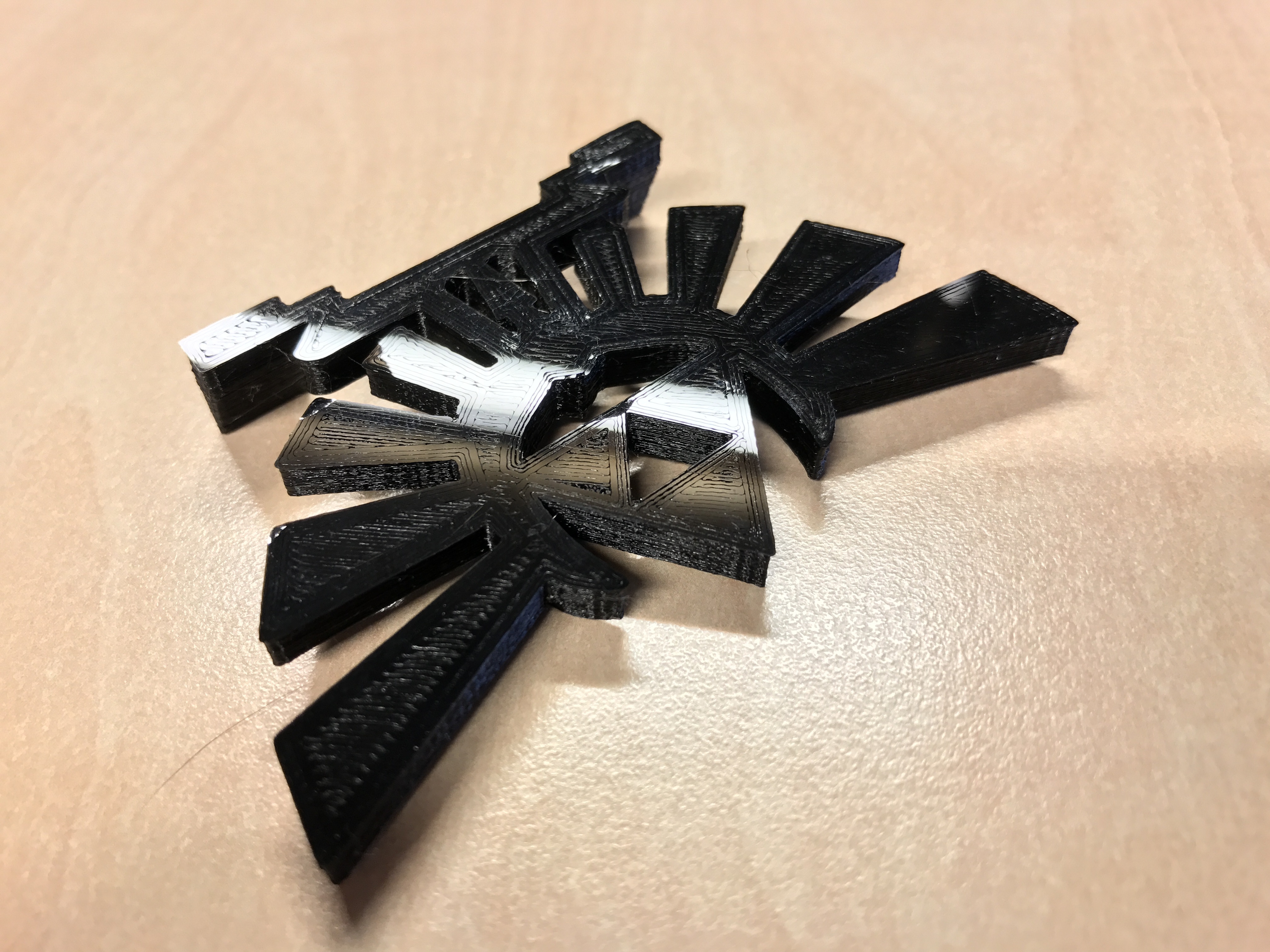

Ik heb een twee onderdelen geprint van 3 en 10 cm hoog. Deze onderdelen moeten over een aluminium profiel schuiven (40x40) maar ik heb het gat net iets te groot gemaakt waardoor ze wel klemmen, maar als je er een beetje op duwt schieten ze al naar beneden. Ik heb al geprobeerd om het flink te verwarmen met een fohn, maar tot nu toe weinig succes.
Heeft iemand een idee hoe ik pla het beste 1 mm kan laten krimpen? Thanks alvast!

LittlePinkel schreef op dinsdag 11 april 2017 @ 22:49:
Ik heb ergens wel eens gelezen dat het in de oven wel gaat krimpen. Thomas Sanladerer heeft er wel eens een filmpje over gemaakt.

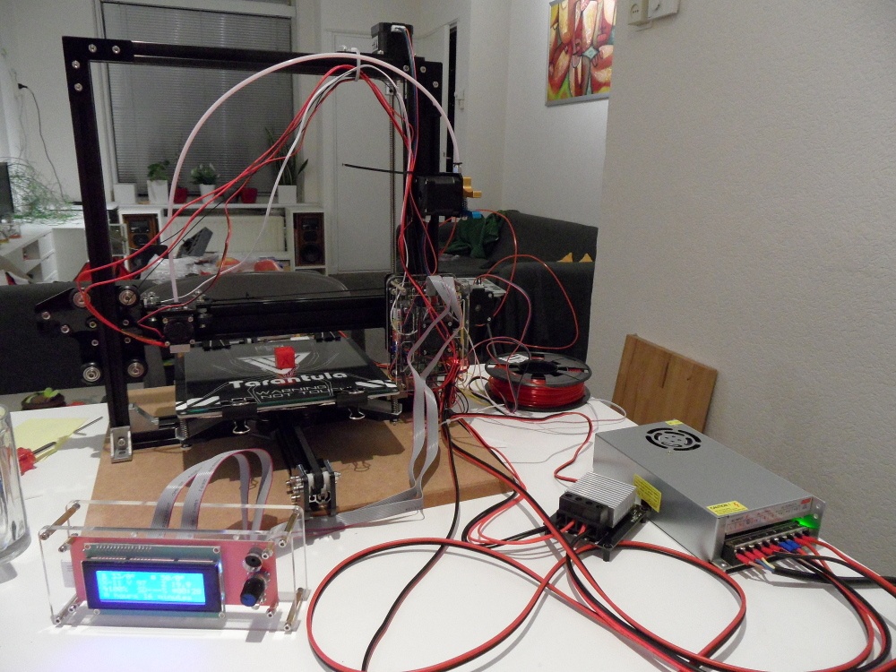

Zo. We komen ergens!
Alles loopt soepeltjes, mosfet is hopelijk bijna binnen.
Afbeeldingslocatie: https://tweakers.net/ext/f/DBsmhgPFy8Zt5xvCOqkCYA3i/medium.jpg
[ Voor 48% gewijzigd door Verwijderd op 12-04-2017 11:01 ]

Verwijderd schreef op woensdag 12 april 2017 @ 10:00:
Nice! Alles mooi haaks en parallel? :P

Correct. ff gemuts verder...
Afbeeldingslocatie: https://tweakers.net/ext/f/bJsBNiy8Dvfl1yOQYhUxrIOU/medium.jpg

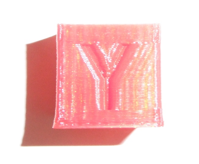

  • gekkie
  • Laatst online: 29-07 09:15
Hier nog wat gepield met het bedlevelen .. en me maar eens aan een eerste printje gewaagd :)
Afbeeldingslocatie: https://tweakers.net/ext/f/dCyoAdkSYp1Df0JOa9FvqwLv/thumb.jpg
Afbeeldingslocatie: https://tweakers.net/ext/f/jrtXcfxoivURU02sjScPT5Kh/thumb.jpg
En het resultaat in close-up, de flitster is wel gemeen verneukeratief in deze :+
Afbeeldingslocatie: https://tweakers.net/ext/f/oowqzkc6ql0nLkur6aWvP1YN/thumb.jpg
Afbeeldingslocatie: https://tweakers.net/ext/f/UVE9U3JjGXWAk6b3xdeKAtYK/thumb.jpg
Valt me voor een eerste printje nog niet eens zo tegen.
Alleen wel een beetje uitgezakt in de eerste lagen one or the other way.
Maar goed .. hij print .. tijd voor een pint :7

Ikzelf heb vrijwel geen upgrades gedaan op mijn Anet A8. Enkel een spiegel op het bed gelegd (een tegel bij de Action weg voor 2 euro):
Afbeeldingslocatie: https://tweakers.net/ext/f/y144GDnRGXk2GsQ3EVT291CA/full.jpg?nohitcount=1
Afbeeldingslocatie: https://tweakers.net/ext/f/GQTsKWVuqjFrj7dLEZJi7ZxY/full.jpg?nohitcount=1
Afbeeldingslocatie: https://tweakers.net/ext/f/mN4p9CfxTcdD9O4zbYlGti04/full.jpg?nohitcount=1
