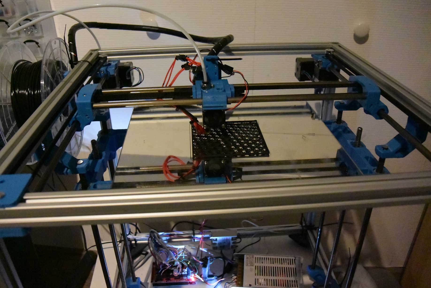

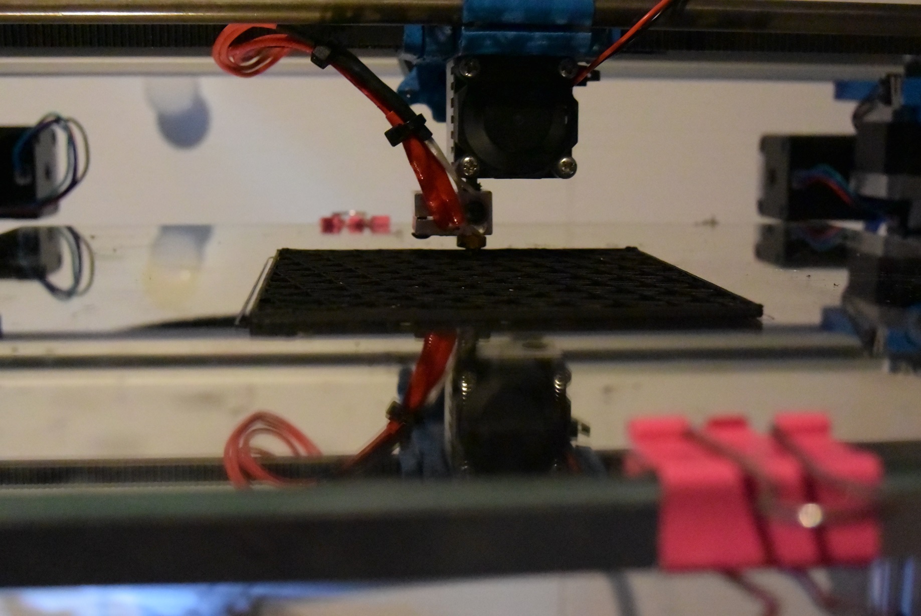

Na een aantal weken ploeteren is mijn FT5+ bijna klaar,
de printer is nu opgesloten met 3mm perspex en heb ik een custom electra box gemaakt, daarin zit het BlazeCut systeem als extra beveiliging.
ik moet nog wel het een en ander doen met de kwaliteit van de prints, zelfs na PID en E-step tuning, moet ik de flow terug brengen naar 80% en de temp een stuk lager dan ik gewend ben met printen.
maar de kwaliteit is nog niet wat ik zou wensen,
en ik weert dat nog nog even kan duren alvorens ik de settings goed heb
Mijn werkoppervlak is nu ong. 400X300X500mm

Heb je een stappenplan/howto hoe je de afstelling aanpakt?absrnd schreef op zaterdag 1 april 2017 @ 13:24:
PID is eenvoudig.

Zo... Na een afgelopen weken lopen klungelen, vloeken en tieren is het mij dan eindelijk gelukt!
Mijn nieuwe printer spuugt plastic uit!
Eerst wilde het maar niet lukken om de ventilatoren naar mijn zin aan te kunnen sluiten en heb hierbij mijn controller (AZSMZ Mini) stukgemaakt. Er is wel al een nieuwe onderweg, maar draai nu tijdelijk op Marlin (Arduino Mega 2560 + RAMPS). Daarnaast ook nog behoorlijk lopen stoeien met het goed afgesteld krijgen van de Z-probe. Dit gebeurd dmv de nozzle op het bed te drukken, welke een switch activeert. Hiervoor was te veel kracht nodig. Dit kwam doordat de geprinte onderdelen net even teveel blobs en oneffenheden hadden. Na dit schoongemaakt te hebben ging dit goed.
Maar gelukkig heb ik nog genoeg te doen. Zo gezegd is er nog een nieuwe AZSMZ. Mini onderweg, waar ik de firmware (Smoothie) nog goed moet configureren, de 2e hotend moet ik nog toevoegen en uiteraard verder iets ontwerpen en printen voor de power supply.
Daarnaast wil ik nog een andere extruders printen en eigenlijk ook een 2e set onderdelen, maar dat wil ik dan allemaal in PETG gaan printen.
Ohja.. En ik moet de nozzle van de eerste hotend nog vervangen, want die heeft lekker over het bed lopen schrapen

Cool! Je zegt PETG, met welk materiaal heb je de huidige parts geprint?Edd schreef op dinsdag 4 april 2017 @ 23:29:

Benieuwd naar je ervaringen, de VORON staat nog steeds op mn wensenlijstje.
Momenteel zijn de onderdelen gewoon met ABS geprint. Ik was hier bekend mee, dus ben ik daarmee begonnen. Ik heb nog nooit geprint met PETG en zal dan eerst even wat probeersel printen om te zien hoe dat gaat.CyBeRSPiN schreef op woensdag 5 april 2017 @ 01:22:
Ik ken het gevoel. heb meteen maar een set van 8 nozzles besteld: 2 per maat van 0.2mm tot 0.5mm 0.1mm oplopend en een 1.0mm voor woodfill.Ohja.. En ik moet de nozzle van de eerste hotend nog vervangen, want die heeft lekker over het bed lopen schrapen
Verder een aardige build. Heb je de onderdelen ergens online? (thingiverse ofzo?)

Ik had in de weken voor het bouwen van deze printer het probleem dat de nozzle in mijn P3Steel niet lekker was, maar wilde wel weer snel printen. Dus toen 1 nozzle besteld voor de hoofdprijs hier in NL en gelijktijdig ook maar een extra setje nozzles gekocht via Banggood.Ik ken het gevoel. heb meteen maar een set van 8 nozzles besteld: 2 per maat van 0.2mm tot 0.5mm 0.1mm oplopend en een 1.0mm voor woodfill.
Op github staan de onderdelen online:Verder een aardige build. Heb je de onderdelen ergens online? (thingiverse ofzo?)
https://github.com/mzbotreprap/VORON

Vandaag mijn eerste onderdeel voor de Core X-Y Hypercube geprint. Nu de rest verzamelen. Het zal een maanden project worden, vanwege financien en de redelijk lange levertijden vanuit China. Maar de eerste stap is gezet.
Enige verschil met de originele versie zal het printvolume zijn: ik ga voor 300 x 300 x 500mm
