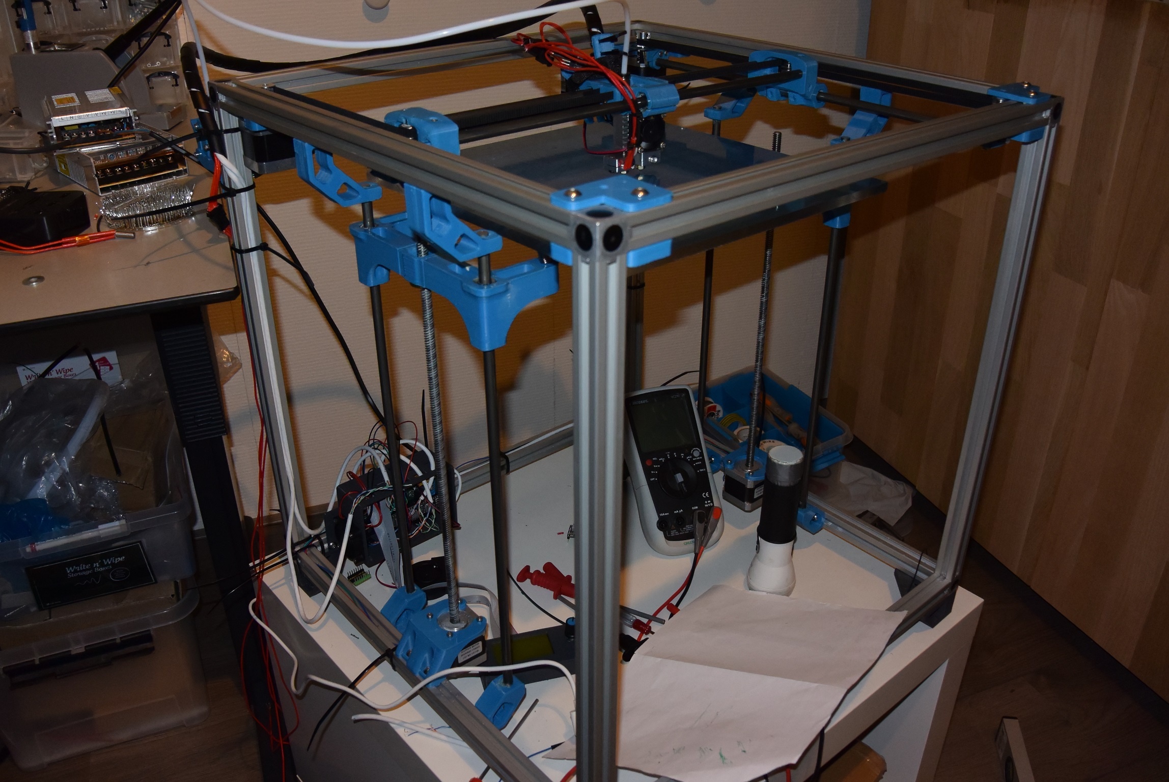

Hey!
Ik heb na een aantal maanden flink werk mijn Delta 3d-printer af!
Er zit een hoop uur in. Een aantal specificaties:
- Hoogte: 1,03 meter
- bouwinhoud: 30 cm diameter en 38 cm hoog
- dubbele hotend
- nema 17 motoren
- ramps 1.4
- 1200w voeding
- MGN12h geleidingen
Op deze foto is de wiring nog erg rommelig en is een extruder nog niet aangesloten, dus hier werkt maar 1 hotend. Ondertussen is dit allemaal opgelost.
Enige vragen hoor ik graag, ik beantwoord ze met veel plezier!
Steyn
.Er zit een hoop uur in. Een aantal specificaties:
- dubbele hotend
- nema 17 motoren
- ramps 1.4
- 1200w voeding

2 vragenLittlePinkel schreef op dinsdag 21 maart 2017 @ 21:09:
Hey!
[afbeelding].
- dubbele hotend
- nema 17 motoren
- ramps 1.4
- 1200w voeding![]()
Steyn
1 waarom onbewerkt hout als je belangrijkste verbindings stukken
2 waarom 1200 w voeding of draait je combimagnetron er ook op?
1. Ik heb gekozen voor hout vanwege de snelheid en prijs. Het is makkelijk om te bewerken en het is vlug te assembleren. Het meeste hout had ik nog liggen dus dat drukt de prijs flink. De volgende stap is om de bovenste verbindingsstukken (hoekpunten en hout) te wijzigen in een aluminium frame, maar daarvoor moet ik iemand vinden die dat kan doen voor een leuke prijs.WeeDzi schreef op woensdag 22 maart 2017 @ 17:24:
2 vragen
2. De voeding heb ik uit een oude server van mij gehaald, dus die keuze was makkelijk te maken. Ik had een kleinere voeding kunnen kiezen, maar deze zou ik dan weer moeten bestellen wat ook weer geld kost
Haahaha ja beter te veel dan te weinig power, zo ist natuurlijk ook!LittlePinkel schreef op woensdag 22 maart 2017 @ 22:17:

Mijn nieuwe printer begint nu echt vorm te krijgen en ik ben bezig met de laatste loodjes.
Afgelopen week ben ik druk bezig geweest met de elektronica en alles aan te sluiten, maar heb nog wel tweetal issues:
- De 30mm fan die ik besteld had zijn 12v, ipv de bestelde 24v. Dus ik zet er tijdelijk maar even een converter tussen en bestel nieuwe fans.
- Mijn controller board (AZSMZ Mini) stopt ermee soms at random mee. Lijkt iets te maken te hebben met hitte oid, want hoe langer ik bezig ben hoe vaker het gebeurd. Ik vermoed dat de Polyfuses het probleem zijn en ga die dan ook vervangen door normale zekeringen
Ja, ik weet het... Ik moet de boel nog opruimen...

Na afloop van mijn vorige printer ga ik er nog eentje bouwen, nu met betere, snellere etc functies. Ik heb de onderdelen besteld en binnen, maar ik loop tegen een probleem aan:
Ik maak weer gebruik van een Ramps 1.4, maar nu met andere motoren die meer A's vragen. Hierdoor ben ik verplicht om over te stappen naar de DRV8825 drivers, omdat de motoren anders niet genoeg ampere krijgen. Na het aansluiten van de configuratie draait het hele zooitje. Het probleem is als volgt; zodra ik jumpers onder mijn drv's aansluit om microstepping te proberen, doen de motoren niks meer. Er zit geen kracht op de motoren.
Ik heb alles al getest; de motoren zijn goed, kabels zijn goed, drivers werken gewoon, ramps is ook prima, voeding is prima. Ik heb de Vref op bijna elke mogelijke waarde gehad en nog steeds geen enkele beweging. Ik heb het met Repetier geprobeerd (die van mijn eerste printer en een compleet schone versie) en met verschillende ramps test codes. Ik snap het niet meer en ik weet niet waar het probleem te vinden is. Heeft iemand enig idee?

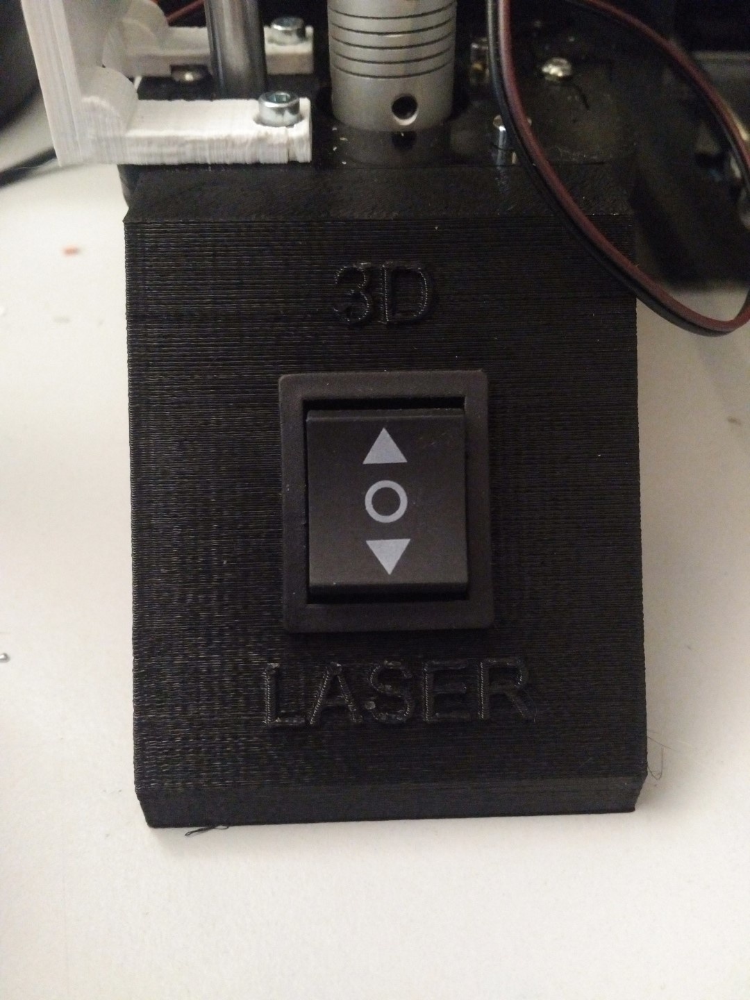

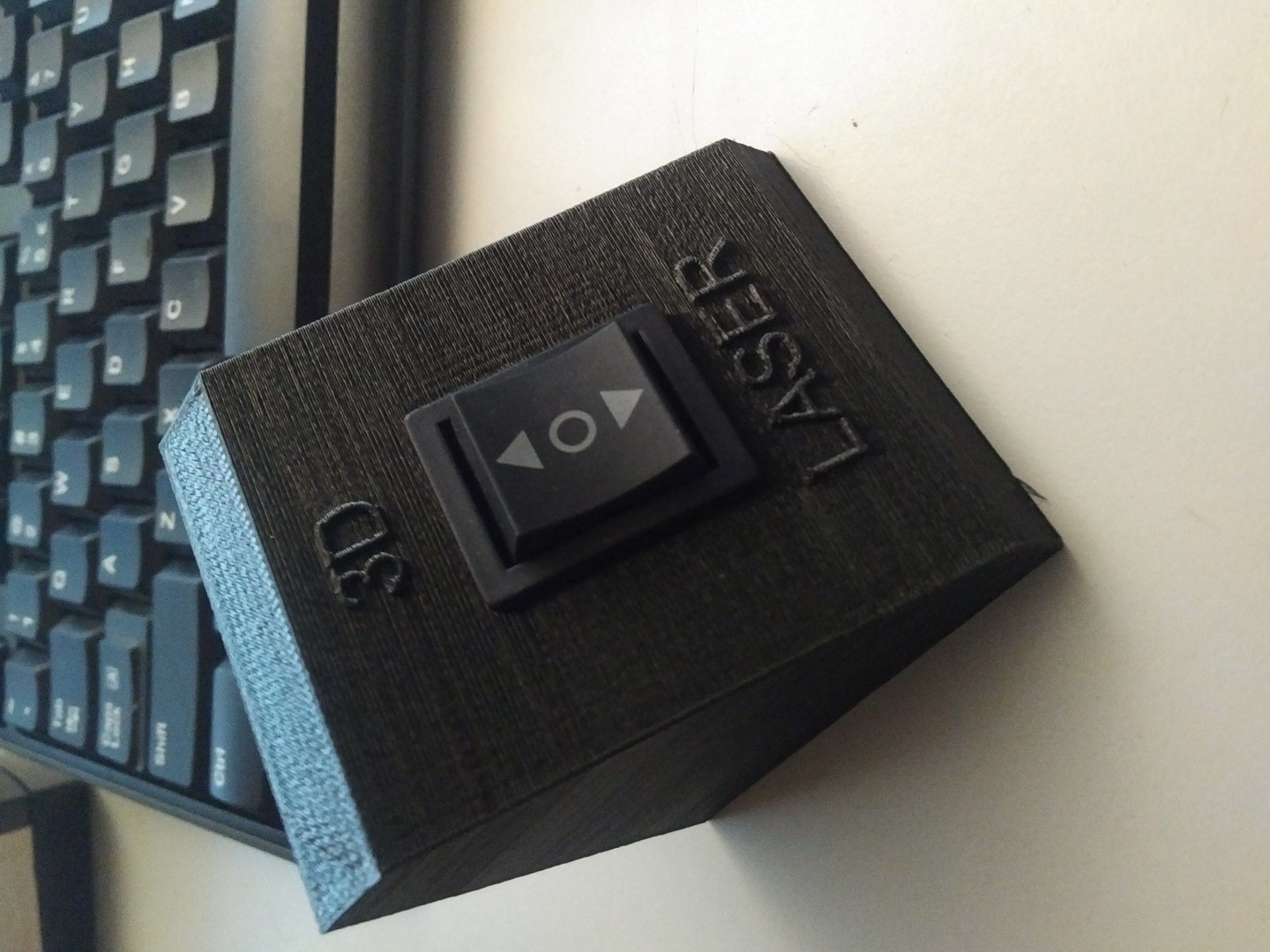

Van het weekend mijn Anet A8 maar een upgrade gegeven met een 1000mW Laser
Even snel een oplossing ervoor verzonnen maar werkt als een zonnetje
Alles vanaf de FAN2 port aangesloten naar een 12v down stepper naar de 5.0v gebracht.
Eerste testjes zijn veelbelovend, en dat alles voor 22 euro

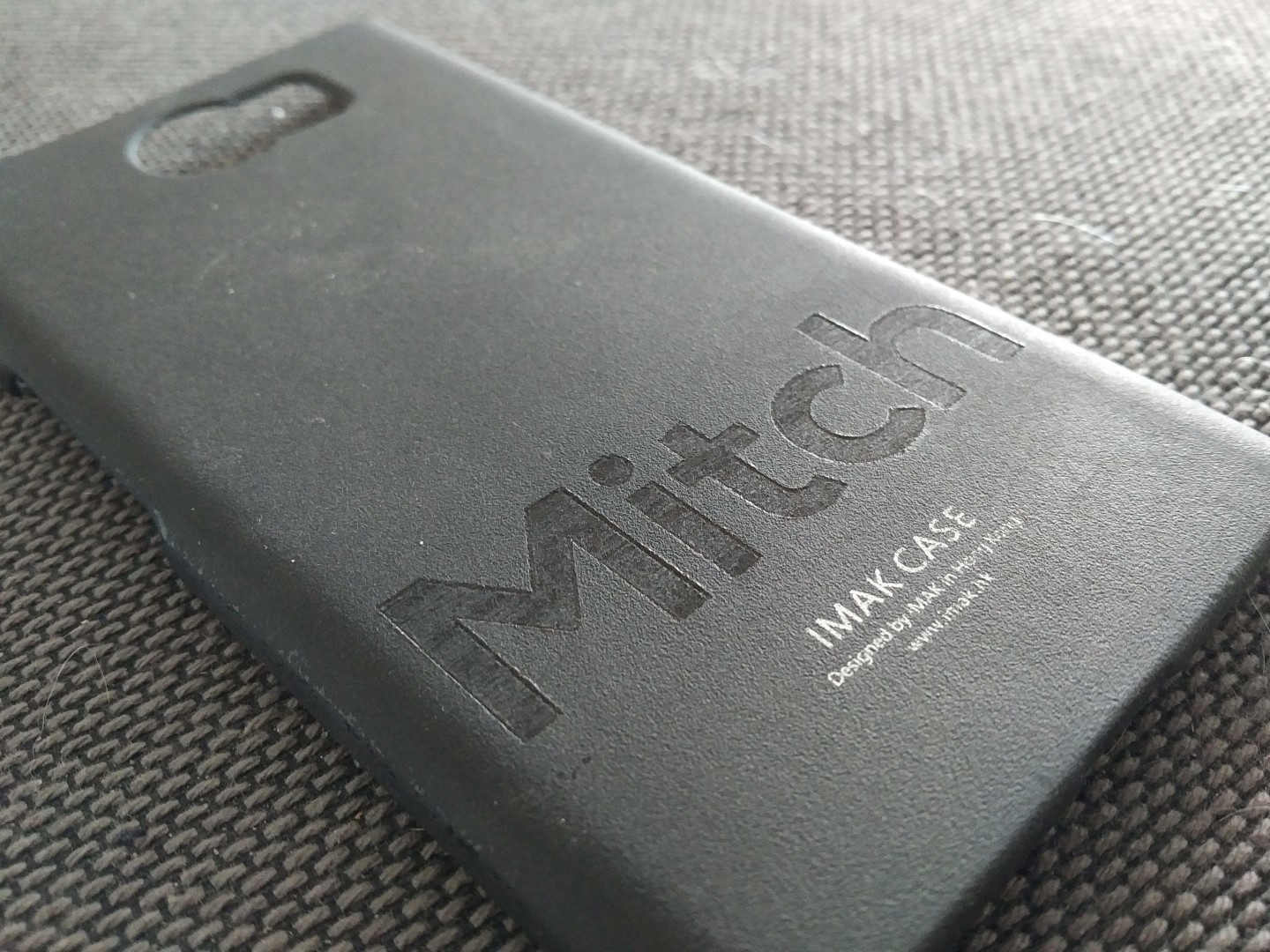

Graveren en Cutting.Verwijderd schreef op maandag 27 maart 2017 @ 16:55:
Maak ik hieruit op dat je graveert met die laser?
Cutting is alleen met 1 hele watt niet haalbaar, behalve met papier.
Engraving gaat goed uit plastic / plexiglas

Dag medeknutselaars, volgens mij heb ik m'n gezicht nog niet echt laten zien in dit topic, maar ik lees al maanden, nee wat zeg ik, jaren geboeid mee.
Ooit lang geleden toen ik "jong" was ben ik verslaafd geraakt aan deze hobby, en ik heb me van de week een manier bedacht om betrouwbaar, en goedkoop mijn bed te auto-levellen.
Even voorstellen:
Basis:
Makerfarm Prusa i3 12", verder aangepast, met allerlei kleine tweaks, extra voeding, andere houder van de kop, dual extrusion enzovoort
Hiervoor printte ik altijd op een 30x30cm plak borosilicaat glas, maar met PET consistent problemen dat ik teveel hechting had. Met mijn Inductieve sensor problemen dat hij inconsistent home-de. Als ik van nozzle gewisseld was was het weer een kwartier prutsen om hem goed te laten homen.
En toen bedacht ik me: Waarom niet homen MET de nozzle? Immers werk ik bij een Aluminiumboer, en kan ik "zoveel platen als ik wil" mee naar huis nemen. Nu heeft een dunne alu plaat het nadeel dat het niet helemaal recht is, maar met de nieuwe bed-leveling features in Marlin is dat geen enkel probleem.
Ik maak een aardedraadje vast aan het bed, en een + / sense draad aan de kop. Zodoende als de kop het bed raakt = contact = 0.
Geen offsets (oké ik lieg, 0,25mm op de Z), altijd op de juiste plek, en ALTIJD op het 0-punt.
Ik heb nog nooit zo goed / consistent weten te printen, of tenminste zonder opstartgezeur dat je kop te hoog / laag zit.
Dus: Alu bed, klein laagje van de juiste hairspray, ABS / PLA en gaan! (PETG moet ik nog testen).
Alternatief heb ik in de eerste instantie geprobeerd met Kapton tape, met kleine gaatjes op de plekken waar hij probe'd. Dat werkt ook uitmuntend.
[YouTube: https://youtu.be/1g9ucjs7dng]
Ben ik de enige gek die dit verzonnen heeft?

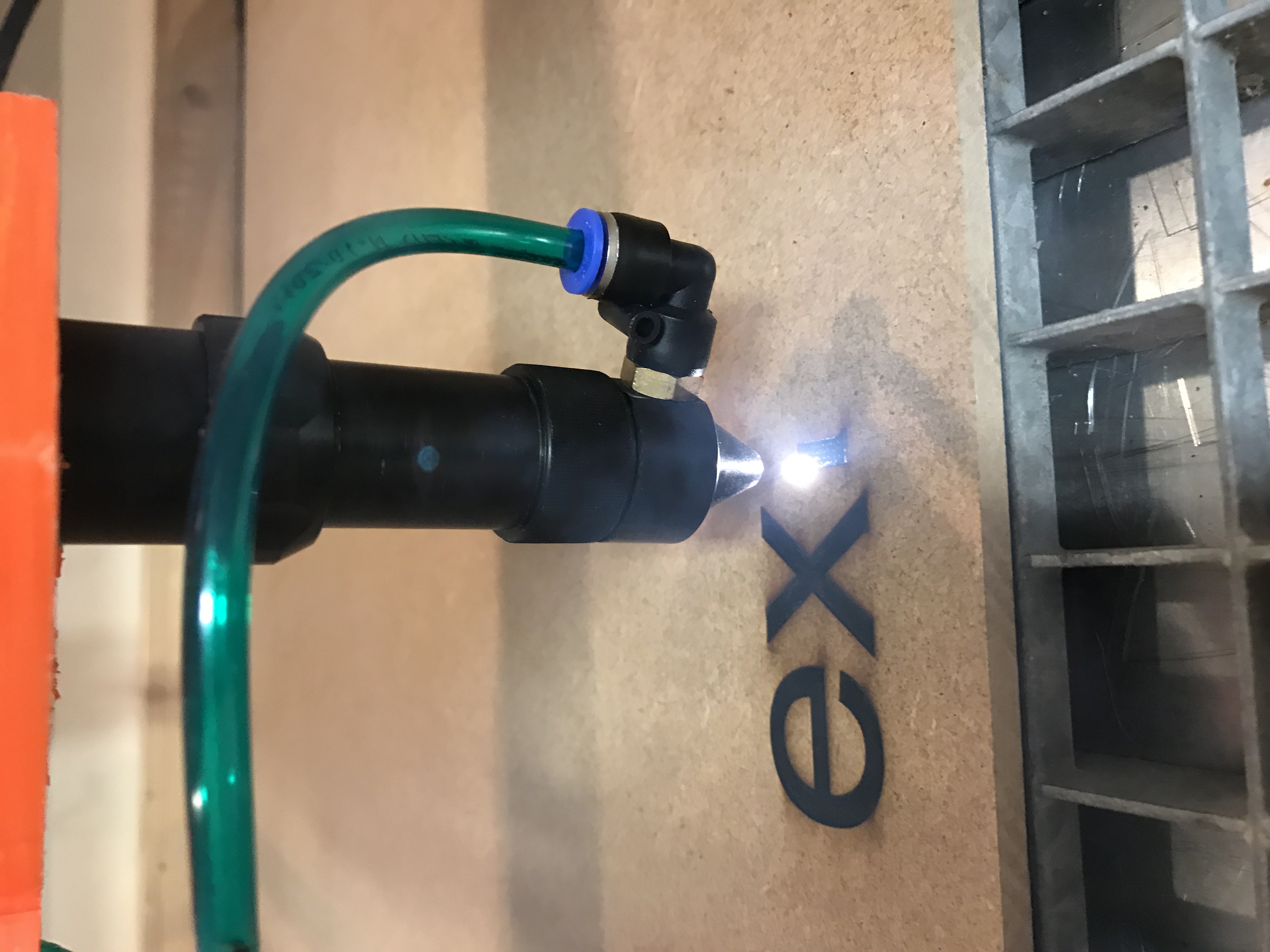

Ik heb het anders gedaan. Ik heb eerst met mijn printer een MPCNC afgedrukt en vervolgens een 100w CO2 laser aangehangenPixelmagic schreef op maandag 27 maart 2017 @ 19:14:
Linkje naar wat je waar gekocht hebt zou ik niet vervelend vinden, voor het genoemde bedrag ben ik ook wel in voor een experimentje
Tot slot 8mm plexiglas
[Video: http://www.geengeduld.nl/Picz/Laser/Forum/43.mp4]

Aangepaste atx voeding ligt klaar, assortiment aan m3, m4, m5 ringetjes is besteld. Cant wait.
Nu nog oefenen op het verbaasde gezicht als het pakketje aankomt
Vorige week een Tevo Tarantula besteld. Net op het moment dat er een redelijk goede review op het internet verscheen.
YES! Alle spullen nu binnen. In ieder geval die spullen die me in staat stellen de electronica aan te sluiten en te testen.
Ik mis nog een Hotend en Heatbed, eerst de electronica, steppers en drivers een beetje testen.
Heb nu een Re-ARM + RAMPS 1.4 met TMC2100 steppers. Het geheel wil ik op Smoothieware laten draaien.
Vandaag en morgen maar eens rustig er voor gaan zitten.
