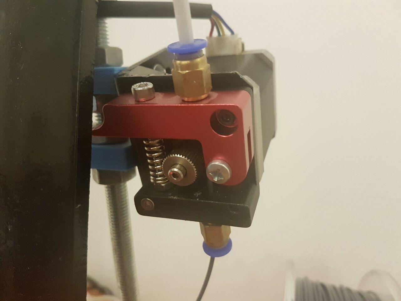

Heb nu alleen nog wel steeds het probleem dat het lijkt dat het filament niet goed aangevoerd word.
Als ik het filament met de hand iets forceer dan gaat het wel goed. Punt is juist dat ik er niet continue bij wil gaan zitten :P Zonder "forceren/extra aanvoeren" komt er gewoon te weinig uit de nozzle.
Zal vast nog wat fout doen, iemand misschien een idee? Bed level? Temps? (205/65-PLA)

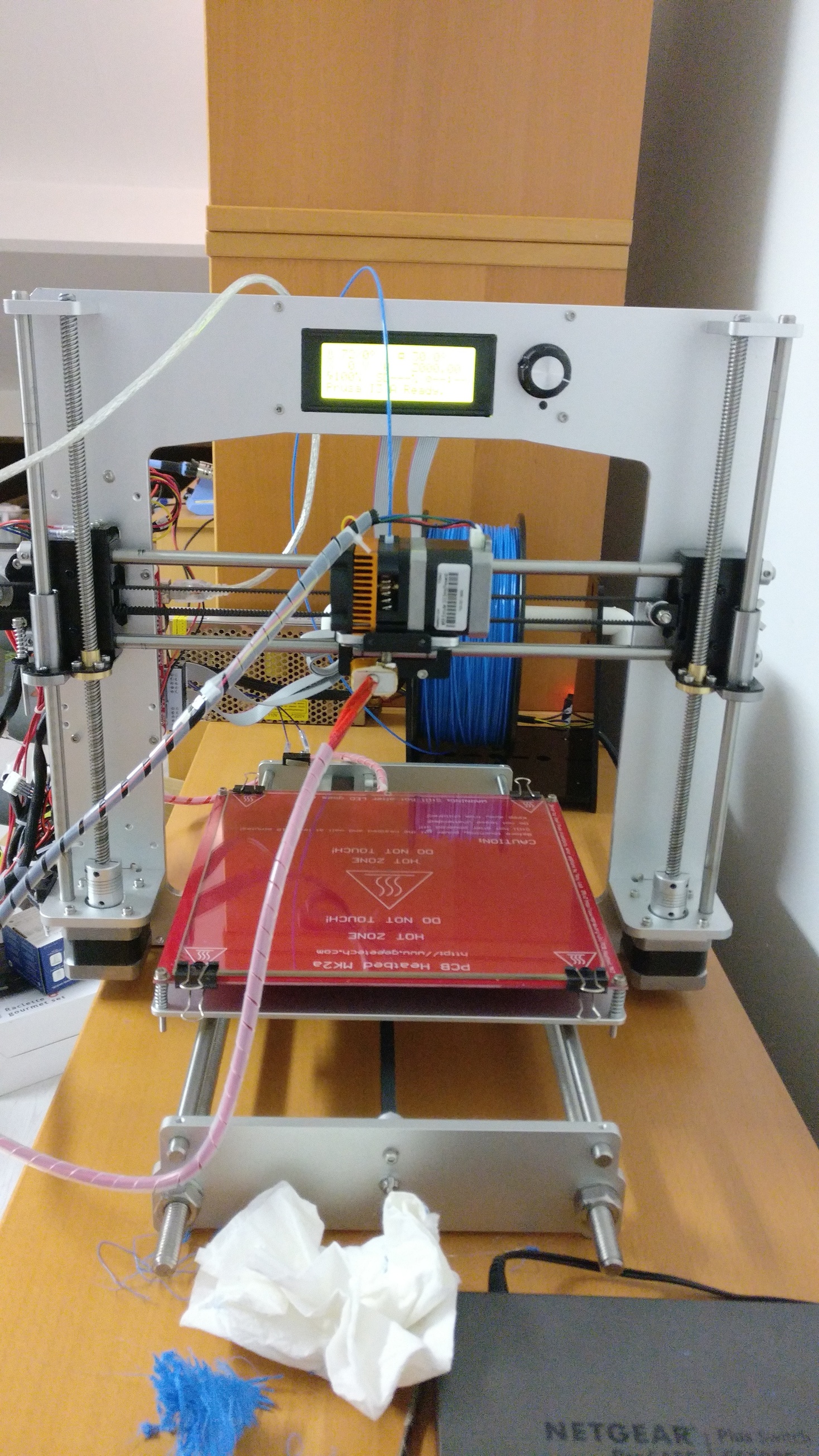

  • AmarthX
  • Laatst online: 14-10 11:51
Voorheen had ik een Up!Mini maar ik ben recent overgestapt op een i3 clone. Reden van overstap? Ik wil graag meer van 3d printen leren, zelf mijn printer upgraden en iets meer zelf kunnen instellen. Via betrouwbare wegen een CTC Prusa i3 kit aangeschaft. Na enkele uren knutselen had ik deze in elkaar en ook al vlot printend met goede resultaten.
Dit is em nu: http://i.imgur.com/lFtEQ9Mb.jpg
Afbeeldingslocatie: https://i.imgur.com/lFtEQ9Mb.jpg
Nu heb ik dus een Mk8 extruder/hotend en wil deze eigenlijk upgraden naar een hotend waarmee in in ieder geval hogere temperaturen kan halen. Dus ik zit te kijken naar een E3D v6, maar wat heb ik eigenlijk allemaal nodig om deze upgrade te doen? Uitgaande van direct extrusion denk ik dat ik naast de hotend (complete kit) ook nog een nieuwe extruder dien te maken/kopen? Zal deze gewoon passen op mijn huidige X-as bracket?

Na lang overwegen, een mooie Geeetech Prusa I3 aluminium op de kop getikt.
Ruim een dag bezig geweest met in elkaar zetten.
Afbeeldingslocatie: https://tweakers.net/ext/f/52APbLrbU0CWd8fHPm0NIBfR/thumb.jpg
Hierna diverse problemen gehad, maar ze gelukkig kunnen oplossen:
- weinig beweging / piepgeluiden = uitlijnen + flink smeren.
- Slechte extrusie = goed schoonmaken, zat een stuk plastic vastgesmolten onderweg naar de head (waarschijnlijk door eigen tests gekomen)
Bed mooi geleveld, firmware geupgrade.
Helaas loop ik nog wel tegen problemen aan... :(
Het printen wil maar niet goed lukken. Het hecht wel goed van aan het heatbed, maar plastic krult vaak op tegen de head en het lijkt ook alsof er teveel ruimte tussen de head en het bed zit.
Met verschillende instellingen geprobeerd dit te fixen, maar de prints blijven Ruk.
Wel heb ik op aanraden van anderen / forumgebruikers, een 0,4mm nozzle besteld. (heb momenteel een 0,3mm).
[ Voor 8% gewijzigd door diefightdie op 19-03-2017 22:43 ]

Wat ik zelf altijd doe (en volgens mij de meeste) om het bed te levelen is simpelweg een stukje papier pakken en de z-as homen, kijken of het stukje papier met een beetje weerstand nog tussen de nozzle en het bed past, zo niet aanpassen.
Het opkrullen heeft waarschijnlijk met koeling te maken, ik ben zelf net begonnen met 3d-printen dus weet ook niet niet alle ins en outs maar ik zou een fan op je werkstuk zetten. dit zorgt er voor dat je print minder tot niet opkrult.
Zelf vind ik dit een handige troubleshoot pagina voor eventuele overige problemen.

diefightdie schreef op zondag 19 maart 2017 @ 22:42:
als het krult tegen de head ongeveer zoals dit https://zheng3.files.wordpress.com/2013/01/img_2543.jpg is de eerste verdachte layer hoogte, waar print je nu op?
Als uiteindes omhoog curlen als dit http://imagescdn.tweaktow...ron_3d_printer_review.jpg is het warmte creep van je hotend, meer part cooling, cura heeft cool head lift andere slicers hebben ook zulke opties. Print je toevallig kleine parts, waar de head lang blijft hangen?
Een extra part fan ga je veel pleizer van hebben

Flyingdodo & RMG, bedankt voor de tips.
Het levelen met een A4-truckje had ik al uitgevoerd, maar bedankt voor het meedenken :) A4 pas er nét met hele lichte weerstand tussen de nozzle en het headbed.
Flyingdodo schreef op maandag 20 maart 2017 @ 11:23:
Bedoel je dit als het uit de nozzle komt, of wanneer het 'werkstuk' opkrult?
Het printsel krult gelukkig niet op, het is puur wanneer het de nozzle verlaat.
Bij 3mm ruimte tussen nozzle/bed, lukt het nog wel eens om voordat het de 3mm heeft afgelegd al omhoog gekruld te zijn.
Rmg schreef op maandag 20 maart 2017 @ 11:35:
Pla 200, heatbed 80, print op het glas. Tot nu hecht dit goed bij aanraking. Heb een bus 3Dlak klaarstaan, mocht dit het geval niet meer zijn.
[ Voor 9% gewijzigd door diefightdie op 20-03-2017 11:46 ]

diefightdie schreef op maandag 20 maart 2017 @ 11:44:
Bedoel je dit toevallig tijdens het starten van een print? Normaal extrude je nozzle een beetje tijdens de travel van je home naar het startpunt van je print. Als ik er naast zit pak ik met een pincet het geextrude filament, als ik erniet naast zit hoog ik het aantal skirts een beetje op
Je kan dit ook laten zitten, perimeters wat ophogen zodat je nozzle primed is als je daadwerkelijk start met printen.
Als het tijdens het printen is dan zou ik eens kijken naar de retraction settings. Sowieso is 3mm van je part af te zijn dan wel erg hoog. :?

Rmg schreef op maandag 20 maart 2017 @ 11:58:
Precies ja, bij het starten van de print. Het beetje prut wat de nozzle verlaat in de travel veeg ik weg.
De SKIRT settings ga ik controleren.
Ik zal proberen vanavond een filmpje te posten van mijn probleem.
Waarschijnlijk zeggen jullie meteen 'Ohhhh, dat'.

  • AmarthX
diefightdie schreef op maandag 20 maart 2017 @ 12:10:
Bij mij is zo iets dergelijks ook voorgekomen. Waarschijnlijk was het een kleine beschadiging aan de nozzle (tijdens schoonmaken gebeurt) of een gedeeltelijke verstopping. Nozzle vervangen en probleem was weg.

AmarthX schreef op maandag 20 maart 2017 @ 12:49:
Kon jij de beschadeging/verstopping zien, of ben je hier achter gekomen toen hij vervangen was?
Heb, op aanraden, al een 0,4mm besteld (zit nu een 0,3mm in).
Tevens ook een setje mini boortjes (lijken het) gekocht om 0,4/0,3mm te kunnen schoonmaken.

diefightdie schreef op maandag 20 maart 2017 @ 12:51:
Niet echt kunnen zien, dus vandaar het vermoeden dat het beschadiging of verstopping was. Kreeg het als tip/info mee vanaf reddit en was ook erg aannemelijk. Nozzles zijn niet erg duur dus heb gewoon een aantal reserve besteld en als ze dus moeilijk doen na het schoonmaken dan vervang ik ze gewoon. Sterker nog, als ik goedkope chinese bestel kosten ze me nog geen euro per stuk, dat maakt het voor mij niet de moeite waard om er een uur mee te aankloten en proberen goed schoon te maken.
Ik ga er trouwens vanuit dat het opkruipen bij jou niet komt omdat er een part fan op gericht staat die loopt te loeien, dan zou het namelijk heel makkelijk te verklaren zijn ;)
"I thought you were dead!" - "I got better"

Dit. Ik heb ook eens een headcrash gehad, waardoor een Nozzle niet meer wou printen (en ging opkrullen). Ook door een beschadiging dus. M'n laatste tip, een Chinese printer is meestal prima, maar koop gewoon een 'echte' E3D hotend ofzo. De hotend kan je zóveel gezeik opleveren, en de kwaliteit er van is gewoon heel belangrijk. Dat de nozzle al niet goed is voorspelt niet veel goeds. Bespaar je al die uren frustratie gewoon...
  • AmarthX
Verwijderd schreef op maandag 20 maart 2017 @ 12:59:
Mee eens, ik heb nu ook de overstap gemaakt naar een E3D omdat me dat eigenlijk overal werd aangeraden. Ik moet alleen nog de firmware updaten in mijn printer en dat doet ie het weer als het goed is. Langzaam maar zeker word mijn printer steeds minder chinees.
