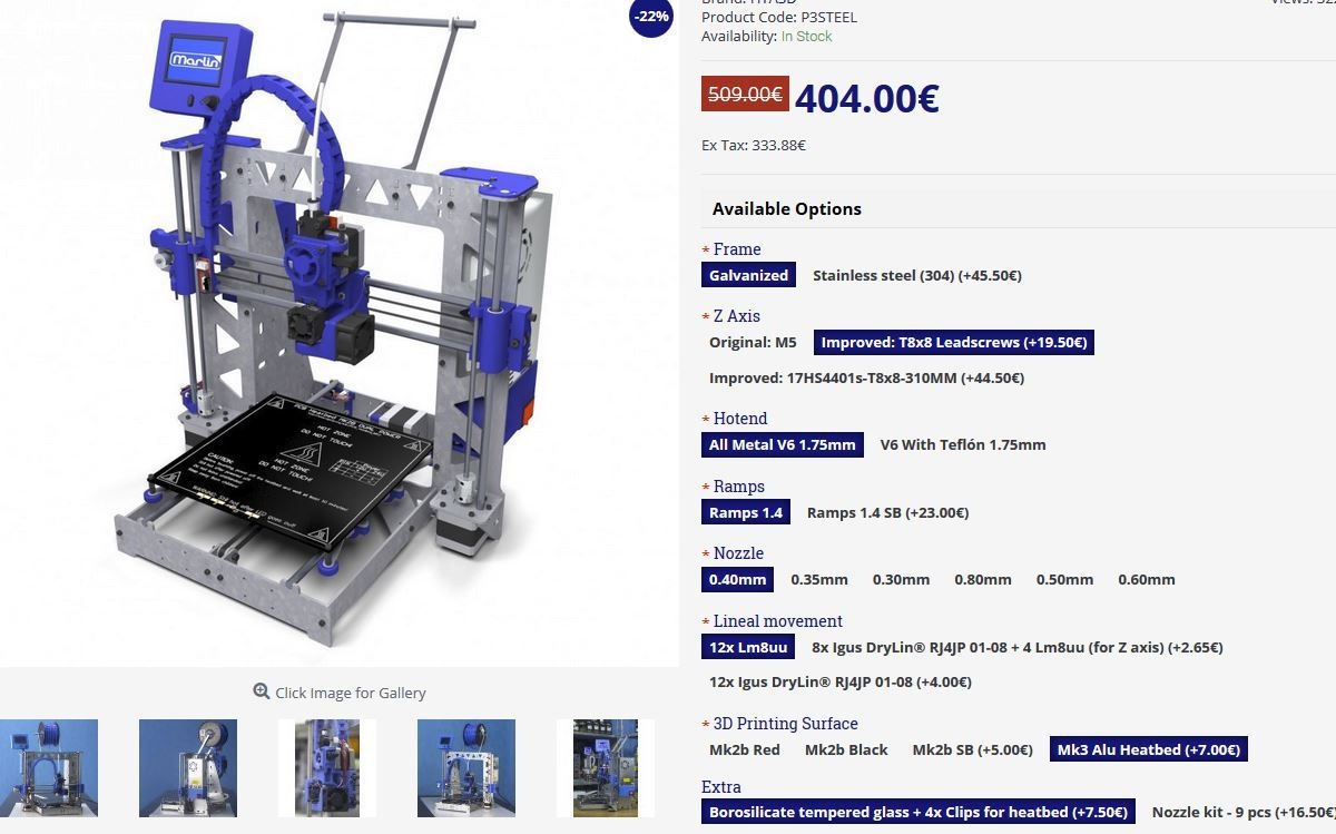

Lange tijd altijd het idee gehad dat 3D printen leuk is als je graag vaasjes of telefoonhoudertjes maakt ofzo :P
Maar aangezien ik af en toe aan een 1:18 Diorama bouw, en daarvoor nu onderdeeltjes van Styreen plaat/profiel maak begon ik naar een 3D printer te kijken. Daarnaast komen er zat andere toepassingen, mijn freesbankje kocht ik eerst ook met 1 doel, inmiddels al veel dingetjes mee gemaakt...
Nu heb ik wel 2 rechter handen, maar tijd kost geld of besteed het liever aan het daadwerkelijk printen. En ik denk niet dat het erg lonend is om alles helemaal zelf bij elkaar te sprokkelen qua hardware, en alles te moeten vergelijken, dus een kit lijkt mij de logische optie.
Mijn oog viel (mede via dit topic) op deze 2 modellen, nadat wat andere acryl varianten afvielen:
http://www.hta3d.com/impr...o-P3Steel/P3STEEL-DIY-KIT
https://kitprinter3d.com/...ou/cadeneta-portacable-no
Neig naar de 1e met deze config:
Afbeeldingslocatie: https://tweakers.net/ext/f/hXU9PYXr6jWVysvNiISEbBbC/full.jpg
Zit ik hier goed mee? Ik zit nog met dat bordje, daar is dus een wat duurdere versie van welke dikkere MOSFET's heeft. Ik snap het verschil, maar geeft het normale bordje daar vaak problemen mee? Voor die 23€ kan ik ook wel zelf een paar dikkere monteren...
Wil nu in ieder geval PLA kunnen printen en zodra ik het proces een beetje onder handen heb ook ABS.

Ik zou wel voor de 8x igus drylin (of 12x) upgrade gaan, scheelt toch wel wat in geluid productie en kost maar een beetje meer.

Okee, daar twijfelde ik over, want de ervaringen die ik eerst las waren wisselend. Maar nog even verder gelezen en dan gaat het met name over de printers waarbij ze met een tie-wrap vastzitten. Dan worden ze niet goed aangedrukt, met speling tot gevolg. Is op zich logisch.
Nu komt hij waarschijnlijk in mijn schuurtje te staan, dus geluid is niet zo'n issue, maar de eerste periode wil je natuurlijk veel proberen en leren en dan is het wel zo fijn als hij in huis kan staan zonder al te veel lawaai.

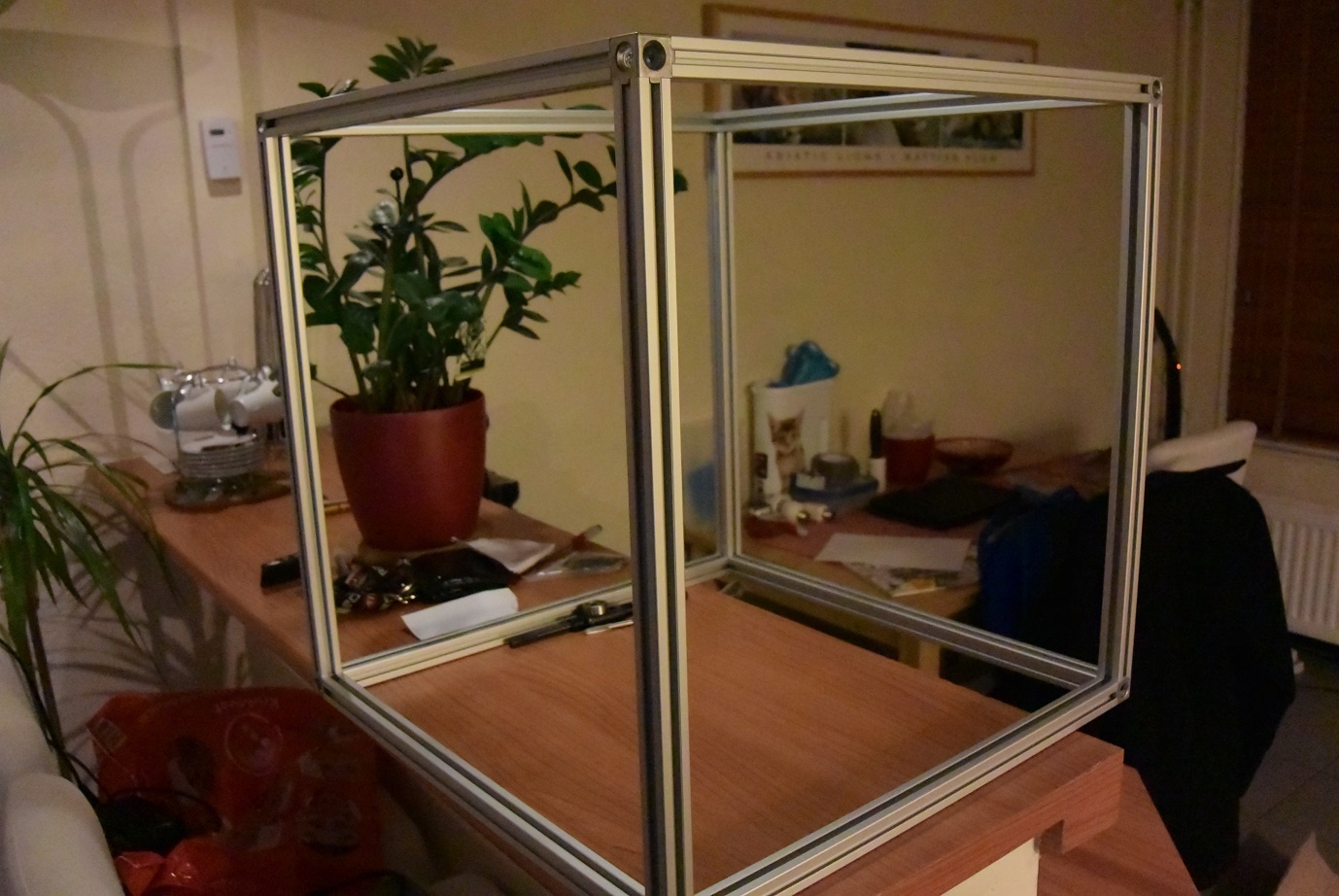

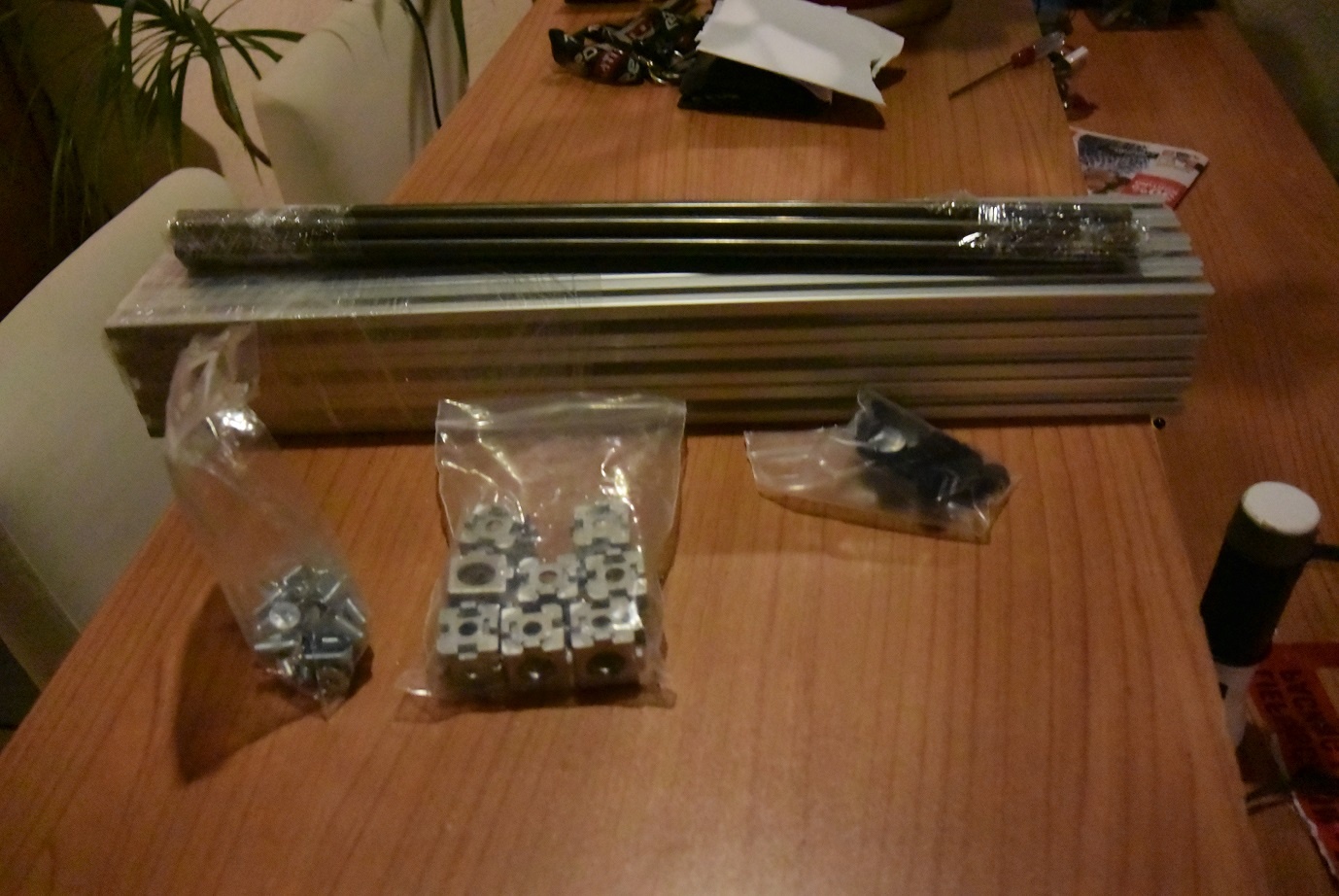

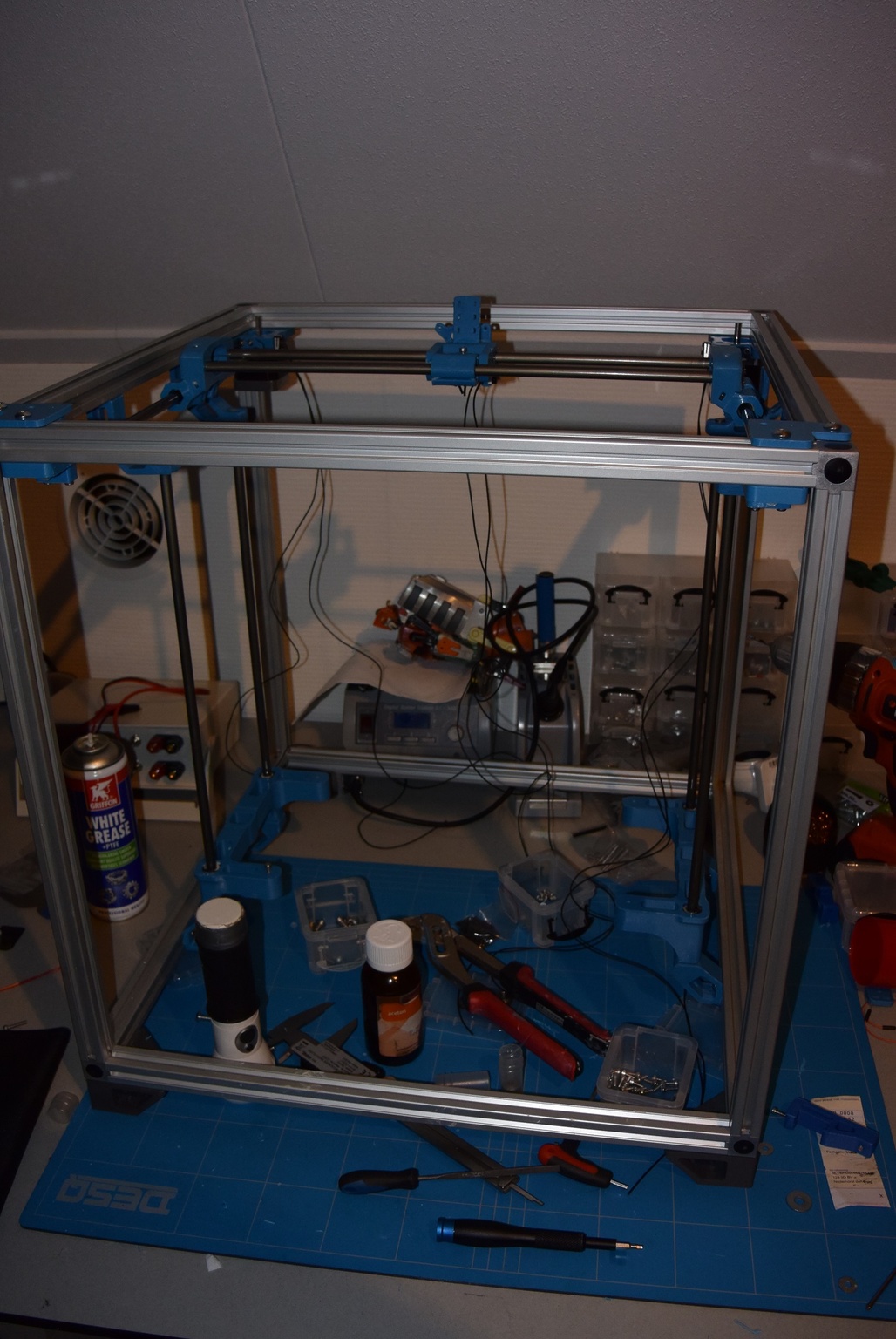

Maar ik heb inmiddels mijn bestelling van Motedis binnen
Afbeeldingslocatie: https://tweakers.net/ext/f/0mRKbRYPGd4g4cIYjbu2axil/thumb.jpg
Een paar uur later had ik dan ook iets wat op een kubus lijkt.
Afbeeldingslocatie: https://tweakers.net/ext/f/vFI4fKkO5PYi4DwK6lB1bcHu/thumb.jpg
Nu begint het wachten tot de bestelde bouten en moeren binnenkomen. Leuk dat bij elkaar sprokkelen van onderdelen, maar het wachten tot ze binnenkomen is soms wat minder...

Goed bezig :-) Ik moet er ook maar eens aan maar heb het gevoel dat ik beter een kant en klare kan kopen. Er liggen hier nog wel meer projectjes te wachten nml ;-)

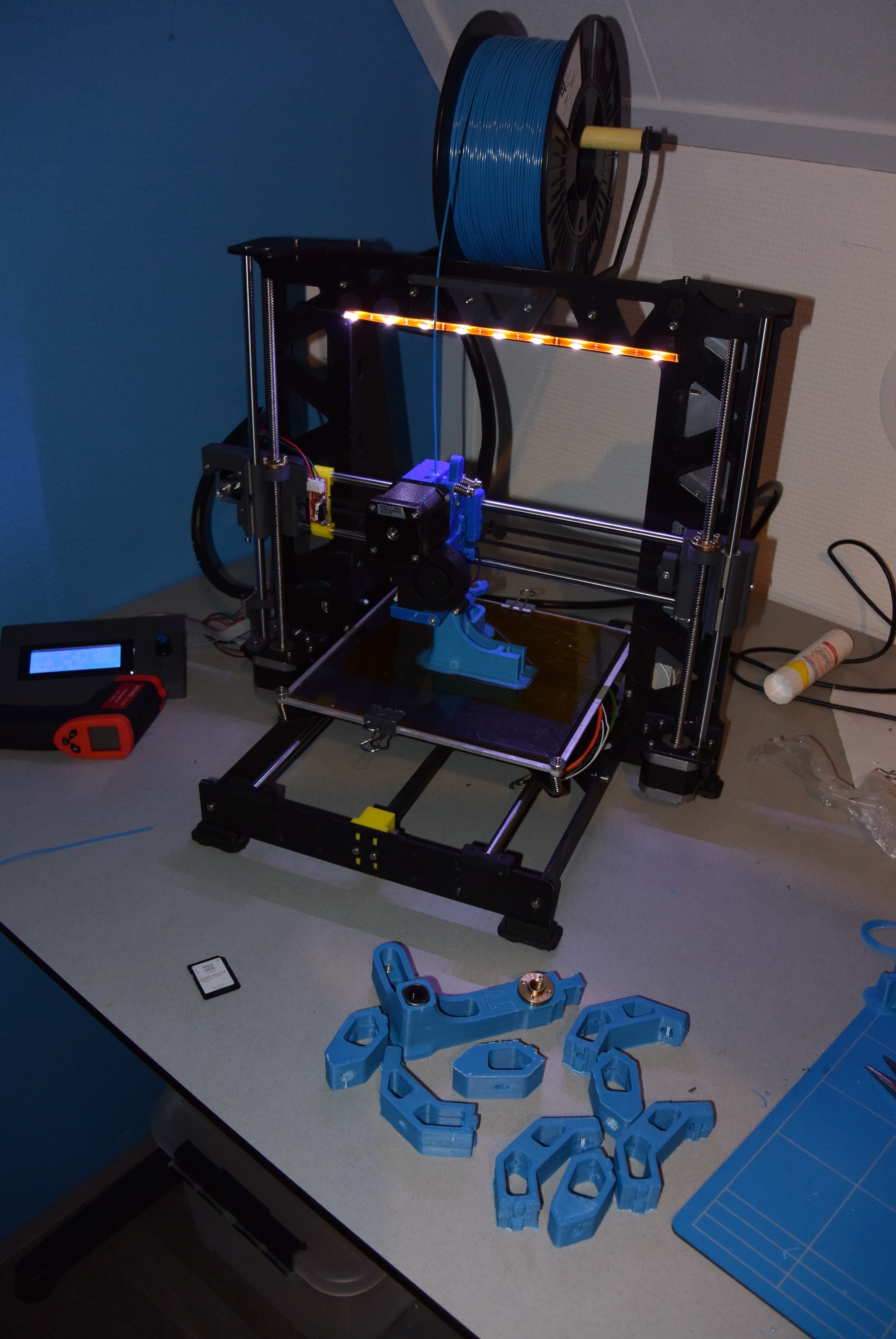

Gisteren tot laat de printer aan het assembleren geweest.
Het viel mij alleen op dat op de Z as je wat hoogtevariatie kan hebben door de koppelingen;
Afbeeldingslocatie: https://3dprinteronderdelen.nl/media/catalog/product/cache/1/image/510x/602f0fa2c1f0d1ba5e241f914e856ff9/c/o/couplings.jpg
Als ik de as opdraai veren ze iets in, en als je hem laat zaken rekken ze ietsjes uit alvorens de Z as zakt. Doordat de lagers natuurlijk iets wrijving hebben (heb de kunststof varianten).
Ik weet dat de printer van beneden naar boven werkt, dus dan heeft die lengtevariatie geen/weinig effect? Zolang hij natuurlijk maar niet hottend en stotend omhoog gaat, maar dat is niet het geval.
Voor de herhaalnauwkeurigheid lijkt het mij niet zo gunstig. Maar dan zou je dus met vaste koppelingen/assen moeten werken.
Verder past die kit van HTA3D tot nu toe prima in elkaar. M3 moertjes vallen precies netjes klem in hun uitsparingen, assen passen precies in de gaten etc. Heb maar op 1 plekje wat hoeven te vijlen tot dusverre, dat was de spanner voor de X as belt die net iets te klem zat om nog te kunnen schuiven.

deze: http://www.hta3d.com/impresoras-3d/P3STEEL-DIY-KIT
Zit nu net in elkaar, straks ff de multimeter pakken, voeding afregelen en dan spanning er op :) (iets van 10 uur bouwtijd ofzo)

Vandaag ff naar de bouwmarkt en ijzerwarenhandel geweest voor boutjes, moertjes en ringetjes om m'n nieuwe printer (die al weer 13 maanden in onderdelen in een doos ligt) in elkaar te zetten.
Wordt een delta printer, specifiek deze.
Alleen dan een beetje schaalvergroot naar 50 rond, 50 hoog. Waarmee de printer zelf het formaat krijgt van ~ een koelkast. Moet nog ff kijken waar ik 't ding dan ga neerzetten. :P
Volgende uitdaging: de plank op maat zagen en alle gaten op de juiste plekken boren..
Geplande aanpassingen die niet specifiek in het ontwerp zitten:
- Structurele zijplaten eventueel combineren zodat het gelijk een enclosed chamber is tegen tocht. (Al was het plan om er voornamelijk PLA mee te printen ivm warping icm grote prints.)
-Printer staat op de motormounts, maar die zijn redelijk fragiel, dus ga denk ik 4 van die grote rubberen deurstoppers als voeten gebruiken.
-groter dan origineel, obviously.
-'Pi dr aan met een webcam, netwerkprint, etc..
[ Voor 30% gewijzigd door AlexanderB op 22-02-2017 22:54 ]

De P3STEEL van HTA3D ziet er erg goed uit maar ik kan niet al te veel informatie vinden. De community lijkt vooral Spaanstalig en daarmee misschien niet al te groot. Of mis ik iets?

De P3 steel (en melamine/alu uitvoering) is bijvoorbeeld ook hier te koop. Maar qua prijs/specs leek mij de HTA3D net ff de betere keus.

Deze heb ik ook. Het is gewoon een prusa i3 afgezien van het staal. Dus volop info verkrijgbaar.
Er zitten prima video's bij om hem in elkaar te zetten. De verkoper is zeer behulpzaam.
Ik ben er zeer tevreden over. En je kan ook nog wel wat onderhandelen met hem.
Het meeste werk zit er in om je settings van je slicer goed te krijgen in combinatie met je printer en het filament wat je gebruikt. Het is gewoon pielen om dat goed te krijgen. Maar dat geldt voor (bijna) elke 3D printer. Het is dus geen apparaat met stekker erin en klaar. Er gaat best wel wat tijd in zitten.

Een kleine update van mijn VORON-projectje.
Inmiddels zijn veel onderdelen binnen, maar moet ik ook nog wel een aantal dingen bestellen (heatbed, hotend e.d.).
Wel begint de printer nu langzaam maar zeker vorm te krijgen, vooral nadat ik vanavond de X- en Y-as heb gemonteerd en afgesteld. De motoren hiervoor zijn ook reeds gemonteerd en ik wil hier van de week de GT2 riemen voor monteren.
De Z-as is ook geplaatst, maar ik heb hiervoor nog maar 1 motor.. Een andere is onderweg, aangezien ze een verkeerde hadden gestuurd.
Zo staat de printer er nu bij:
