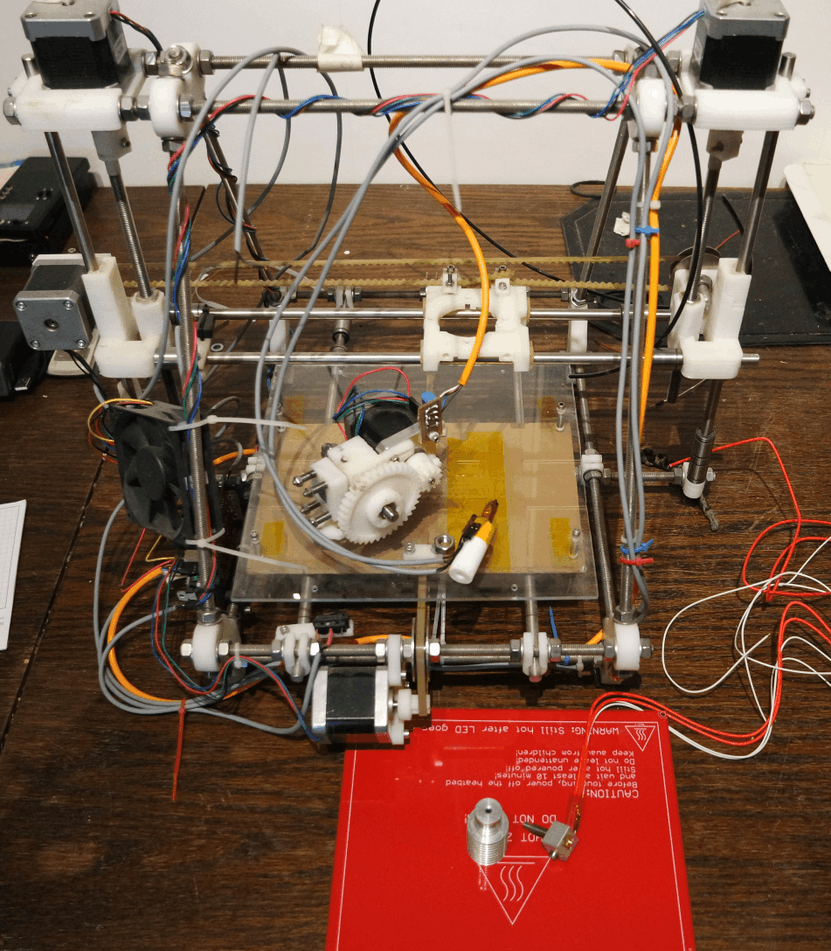

Ik heb een Prusa mendel (heet dat een een i1?) alleen die heb ik al een lange tijd niet gebruikt.
De onderdelen heb ik bij de eerste Prusa actie op SK gekocht. Volgens mij zijn die onderdelen toen door een tweaker geprint, (omdat de originele organisator het niet lukte) maar ik zou geen namen meer weten.
Ik heb de printer gemaakt en er PLA mee geprint, maar op een gegeven moment ging mijn zelfgemaakte draadgewonden hot-end stuk. Ik was ook met andere dingen bezig dus een nieuwe nozzle maken had niet veel haast, maar door omstandigheden is de printer uiteindelijk in een kast terecht gekomen en niet meer gebruikt.
Ik zou hem nu graag weer aan de praat willen krijgen en meteen klaar maken voor ABS.
Ik heb alleen de ontwikkelingen in de tussentijd niet gevolgd.
Dit is de huidige staat van de printer (klikbaar)
- Ik heb ooit al eens een heated printbed (MK1 prusa) en een nieuwe hot-end (J-head v5 gok ik) gekocht, en ik heb nog wat random dingetjes liggen.
- Het printbed wat er nu op zit is plexiglas of polycarbonaat, dus dat moet sowieso vervangen worden.
- De plaat onder het printbed moet ook vervangen vangen worden, omdat hij niet breed genoeg is voor de gaten in de verwarmde plaat.
- Op de X en Y geleidingen zitten nu nog PLA glijlagers, maar ook ongebruikte lm8uu lagers. De onderdelen daarvoor waren destijds nog niet standaard, maar ik ben niet toegekomen aan upgrades
- Gaat ABS printen lukken met deze extruder, printbed en hot-end?
- De hot-ends en extruders in de chinese webwinkels hebben een eigen fan, Kan het zonder of is dat slecht voor mijn carriage of extruder?
- Voor een paar euro zie ik al extruders staan zonder motor die direct het filament aandrijven zonder extra overbrenging. Is dat beter? Mijn huidige heeft een oneffenheid in de tandwielen waardoor hij een zwaar punt heeft na een x aantal omwentelingen
En hebben jullie misschien nog andere tips om rekening mee te houden?
ABS printen zal (beperkt) lukken. Eigenlijk wil je daar een krachter heated bed en iets van een enclosure voor.
Een echte j-head kan zonder fan, maar die "all metal" hotends niet. Wat jij hebt is absoluut geen J-head (het lijkt er in de verste verte niet op) en je zal zeker een fan nodig hebben. Anders loopt hij binnen 5 minuten vast.
Nee, dat is juist slechter. Geared is better, maar is duurder te maken en minder compact. Zo'n extruder met hobbed pulley direct op de as van de motor is maar marginaal sterk genoeg.
Met J-head bedoelde ik dat ding wat op de foto op het rode printbed ligt, niet die darwin v2-achtige op de printer zelf. Maar ik dacht ook dat J-head een soort groepsnaam was. Als ik zo kijk is het dus een E3D-v5 kloon.Tom-Z schreef op woensdag 02 november 2016 @ 08:18:
Ik zie dat de originele J-head uit één stuk is, en de E3D variant verwisselbare nozzles heeft. Dat lijkt mij handig, of vergroot dat de kans op problemen?
Wat is een betere optie voor een heatbed een nieuwer model of een andere setup?

Een J-head bestaat uit een nozzle uit een stuk, met een cold-end van PEEK (zwart plastic). De Chinezen vinden het leuk om met zo veel mogelijk zoektermen vindbaar te zijn, dus hanteren ze graag termen als "E3D J-Head Hotend Nozzle" wat ongeveer net zo logisch is als "iOS Android Phone".Anthor schreef op woensdag 02 november 2016 @ 16:33:
Een metalen plaat met weerstand is iets uit de middeleeuwen. Met zo'n PCB heater kan je aardig uit de voeten, maar voor later zou een upgrade naar iets met meer vermogen leuk kunnen zijn. Ik heb een 220V 600W heated bed op mijn printer, die aan alle zijkanten dicht is (alleen bovenkant open) - dat werkt veel beter voor ABS dan een aan alle kanten open Prusa met maar iets van 100-200W.Wat is een betere optie voor een heatbed een nieuwer model of een andere setup?
