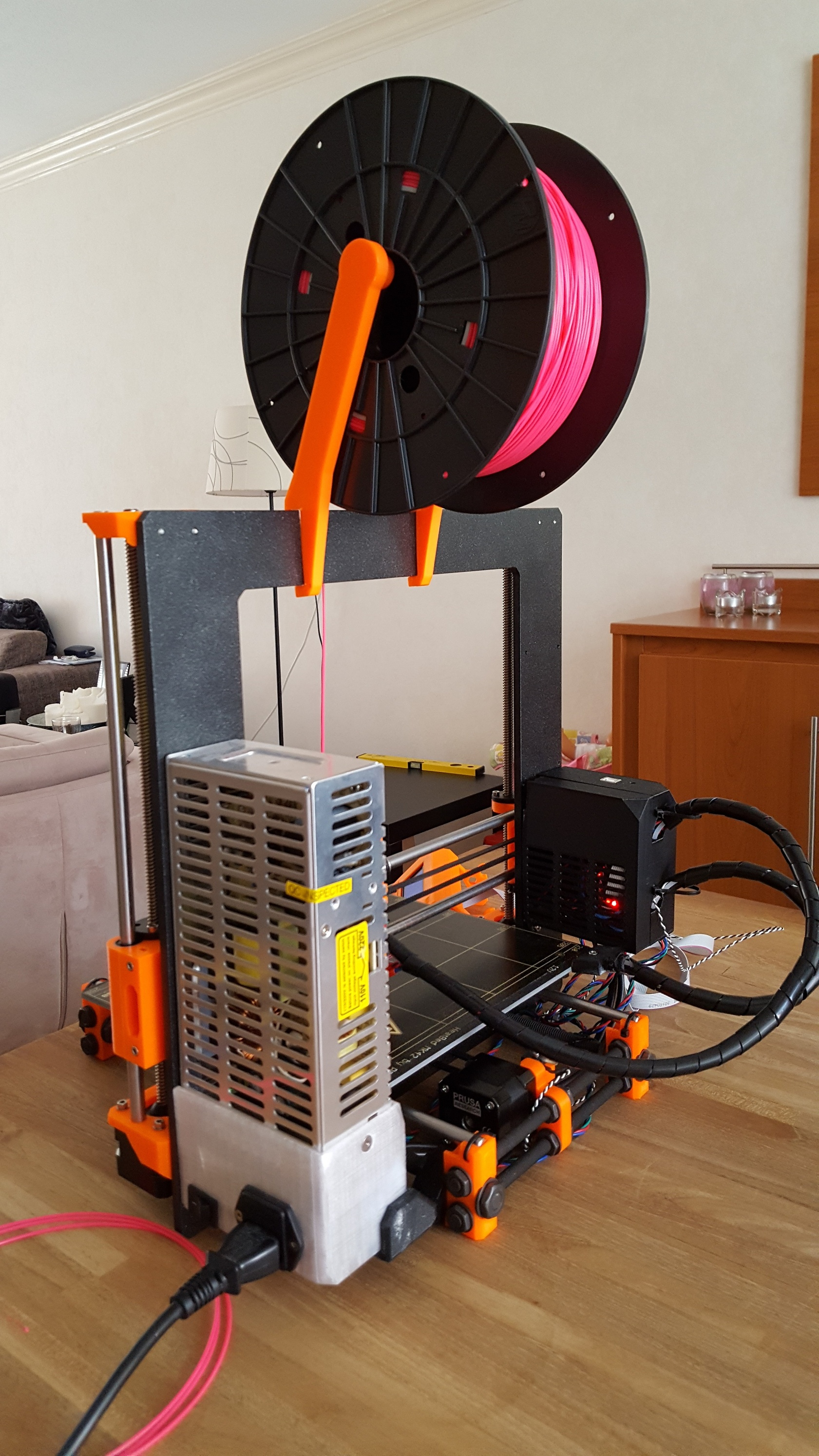

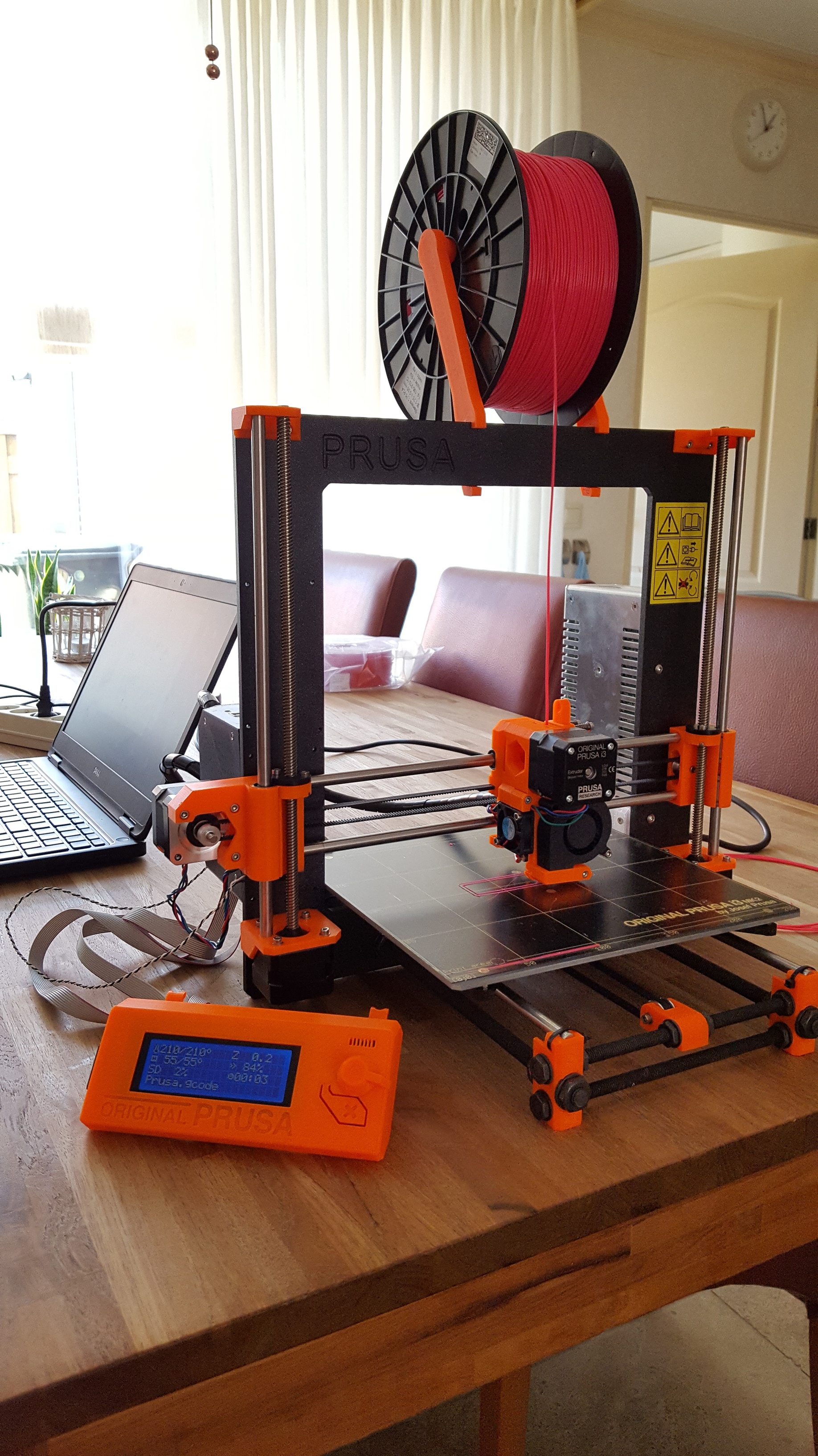

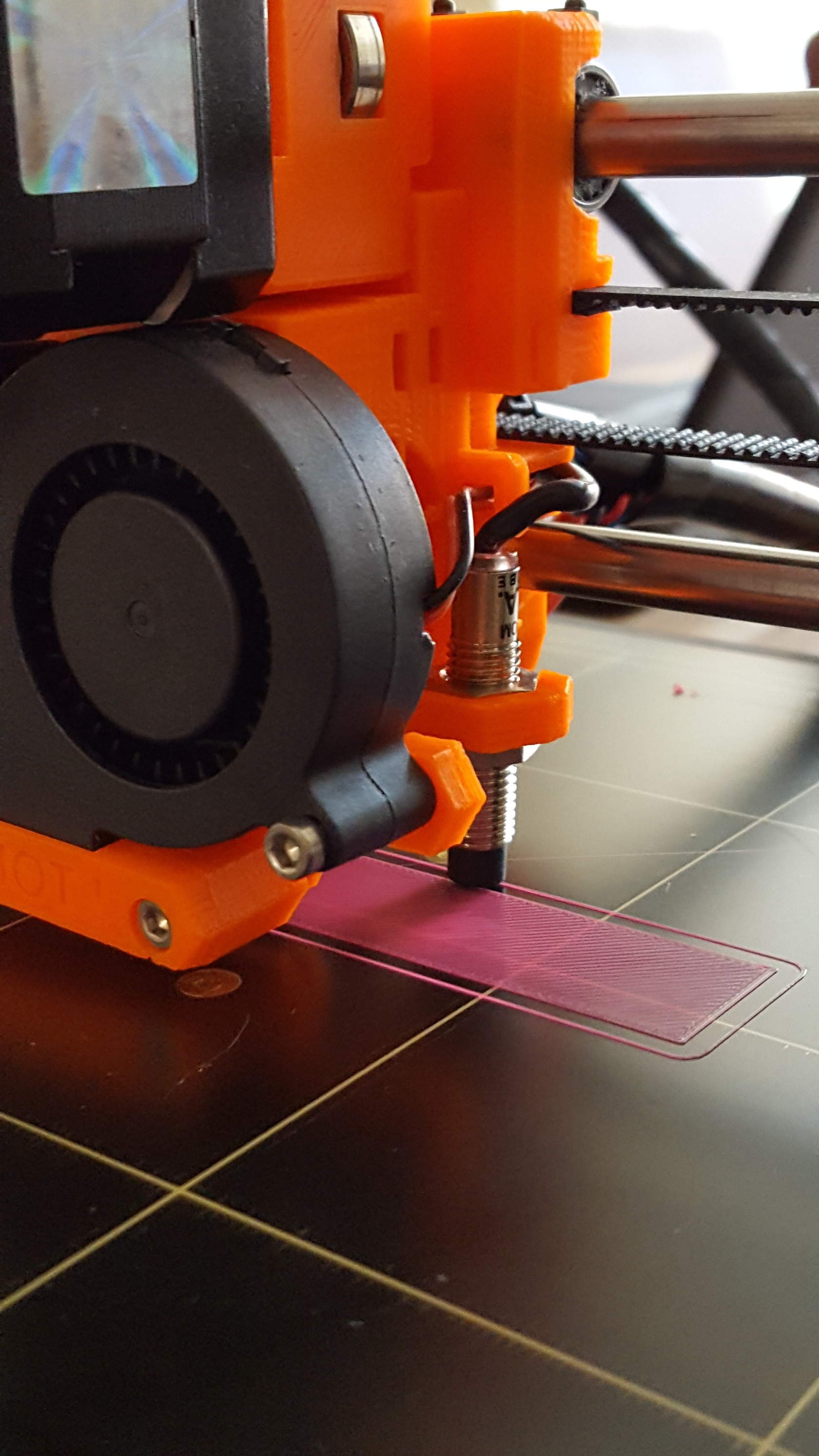

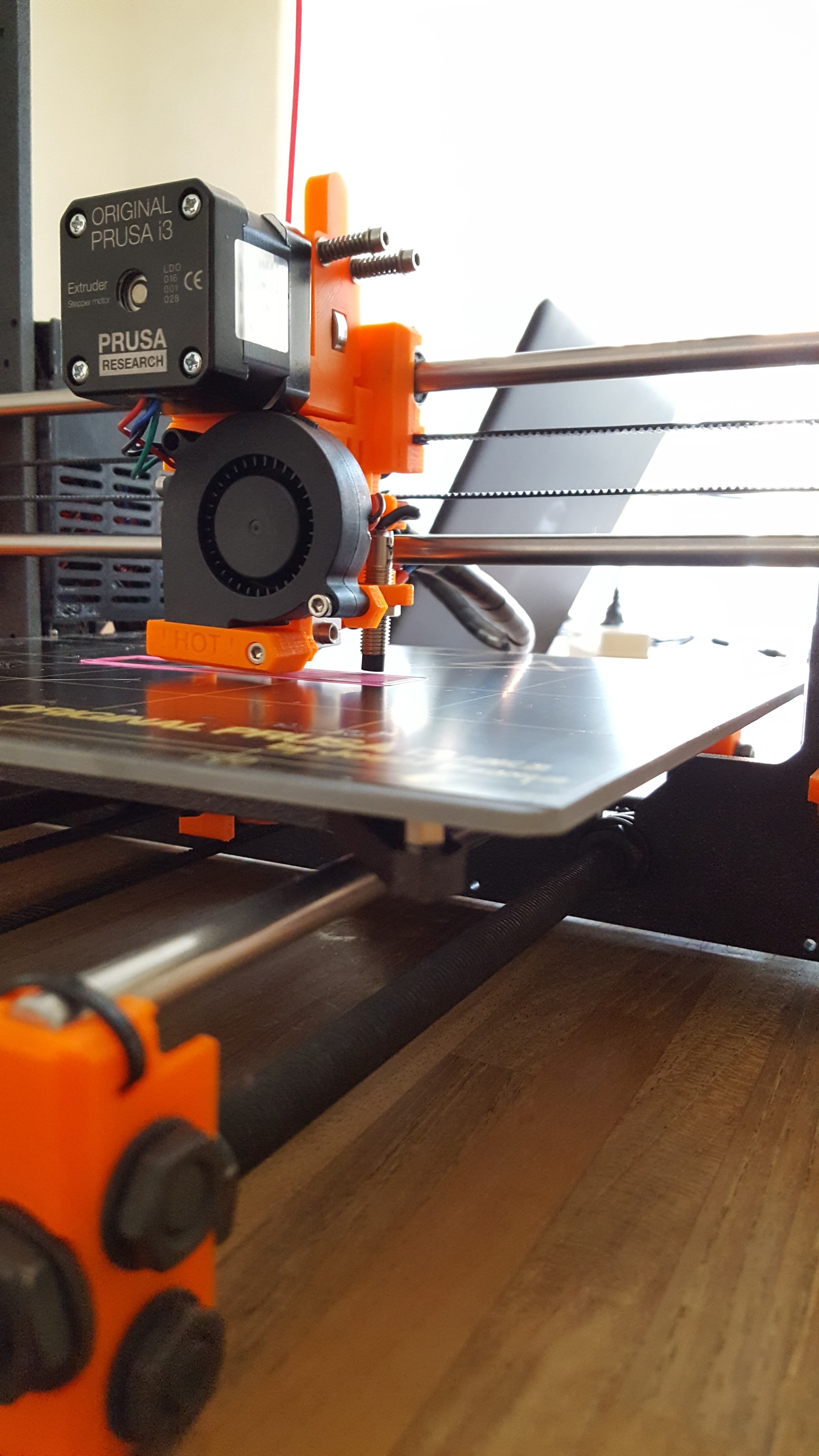

Eindelijk bericht van Prusa dat mijn upgrade kit verzonden is. Ik heb de MK2 upgrade kit aangeschaft voor de orginele Prusa I3, ik ben benieuwd. Zal morgen maar beginnen met de printer uit elkaar te halen :)
Nieuw in de upgrade:
  • 250x210x200mm edge to edge printing
  • PEI build surface, no maintenance
  • E3D V6 full with no PTFE in heaterblock, faster printing and 300°C limit
  • Z axis with integrated leadscrews as motor shaft (no couplings)
  • Beefier extruder motor allowing faster printing
  • Full automatic mesh bed levelling (compensating even for the curvature of the bed)
  • Bed is screwed to the Y axis at 6 points, no adjustment wheels
  • Sturdier frame, end of PSU cover is attached to the Y axis
  • X and Y endstops are screwed to the parts, Z probe on extruder
  • Better cooling of the prints which does not cool down the heater block
  • Improved extruder body which allows to remove and work on the nozzle without complete disassembling the whole thing :-)
  • Better belt attachment system
  • Better LCD cover, preventing users from touching the SD card slot and discharging static into the LCD
  • Better LCD cable mounting with printed clips (too tight Zipties breaking the cables caused 90% of the LCD problems we've seen)
  • Possibility to adjust the X-ends distance
  • Better electronics cover with hinged door and better cable support
  • Cover for the heatbed cables on the bed
  • 3 zone heatbed, where corners heat more to have more even heating and possibility to print at the edge of the area
  • NO MORE GLASS!
  • NO MORE ABS JUICE!
  • NO MORE BINDER CLIPS!

  • lubbertkramer
  • Laatst online: 00:06
Mijn orginele Prusa I3 geupgrade met de Prusa I3 MK2 upgrade kit. Inmiddels staat hij weer, gelijk kabels netjes weggewerkt en is de eerste print weer een feit. Ik moet zeggen dat ik het uit elkaar en weer in elkaar zetten van de printer leuker vind dan het printen zelf, door tijdgebrek kom ik ook haast niet aan printen toe. Twijfel nu toch om de printer te koop te gaan zetten.
Hieronder in ieder geval wat foto's van mijn printer na de upgrade :)
Afbeeldingslocatie: https://tweakers.net/ext/f/SQGSjBwJhqdMIeHDsKx2J1a3/medium.jpg
Afbeeldingslocatie: https://tweakers.net/ext/f/7gjSUFTktbrS9HShdh4JnTfl/medium.jpg

lubbertkramer schreef op maandag 25 juli 2016 @ 11:47:
De upgrade bevat:
  • NO MORE GLASS!
Ziet er goed uit, ik zelfs een beetje jaloers :P
Bevalt het PEI build surface een beetje?
Is dat trouwens een 2kg spoel?
[ Voor 0% gewijzigd door Bigfoot48 op 26-07-2016 14:36 . Reden: Nog wat vergeten :P ]
veni, vidi, maxima velpon ( ik kwam, zag en bleef veel te lang plakken)
  • lubbertkramer
Bigfoot48 schreef op dinsdag 26 juli 2016 @ 14:35:
:9
De paar prints die ik nu gedaan heb bevallen prima, makkelijk af te halen en geen gedoe meer met clippers of een glasplaat die erop moet.
Nee is maar een 1KG filament :)

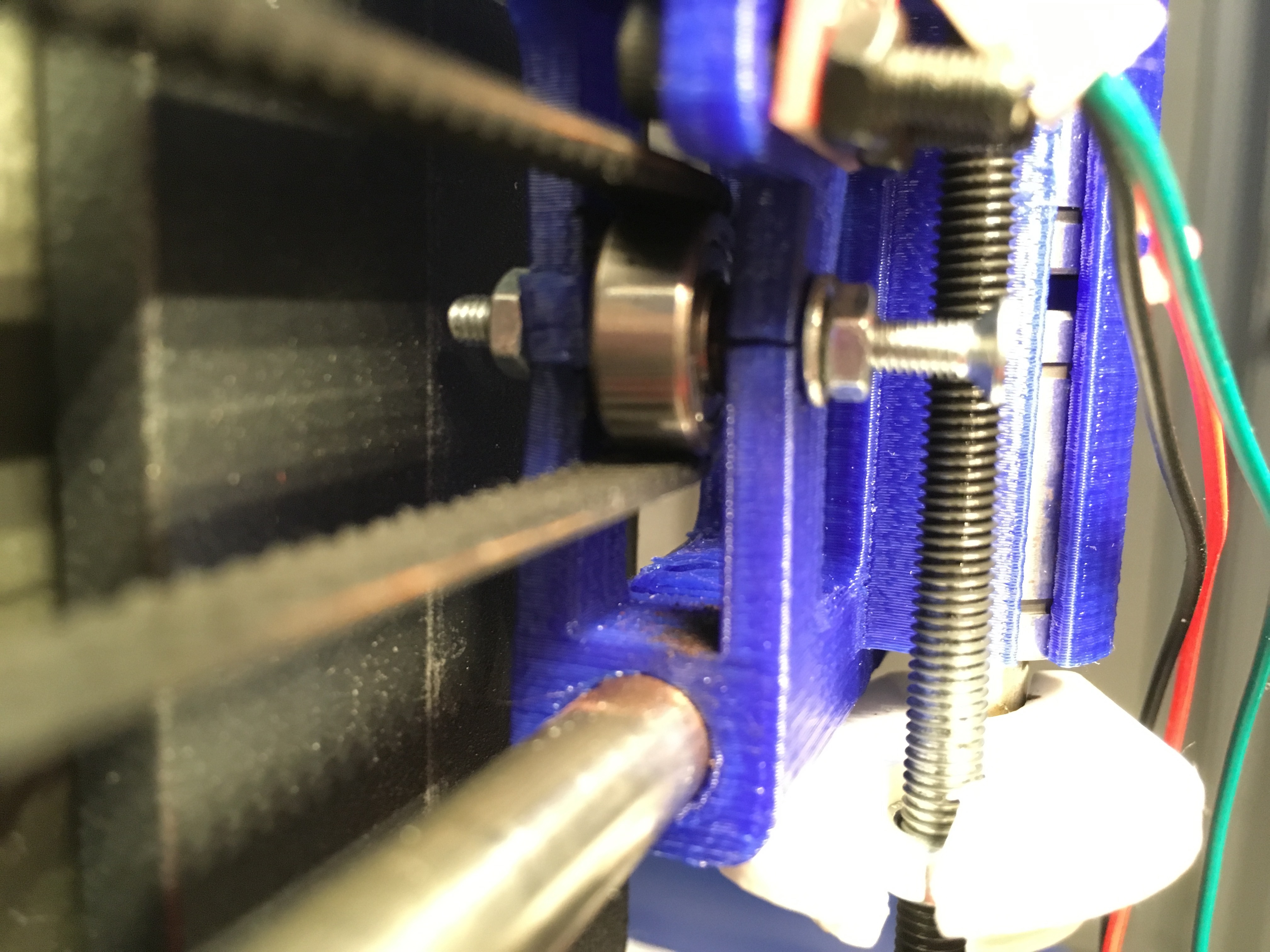

Ik voerde onlangs een upgrade uit aan mijn Prusa i3 Hephestos, ik plaatste 8mm leadscrews in met behulp van:
http://www.thingiverse.com/thing:1315535
Ik had namelijk last van vervelende z-wobble. En hoewel ik de assen al eens vervangen had door kaarsrechte 5mm draadstangen, alsook van die anti z-wobble zaken geïnstalleerd waarbij de ganse x-as niet meer vasthangt aan de z-as maar erop rust http://www.thingiverse.com/thing:141479 .
Al deze alternatieven vallen in het niets vergeleken met de leadscrew, net enkel is de z-as snelheid veel beter, de z-wobble is echt volledig weg. Mijn prints zien er stukken beter uit.
  • Pixelmagic
  • Laatst online: 04-11 11:22
Pixelmagic
Ubergeek
Didius schreef op woensdag 10 augustus 2016 @ 12:57:
Even delen.
Ik ben wel benieuwd naar voor en na plaatjes om het verschil te kunnen zien, heb zelf ook een hephestos.
Mag ik vragen waar je de leadscrews hebt gekocht ?
PVoutput van mijn 4950Wp
  • Didius
  • Laatst online: 15-07-2024
Ik heb het via eBay gekocht. 30cm lange 8mm leadscrew, heeft me samen met de couplers minder dan € 30 gekost. Ik zal binnenkort eens voor en na foto's maken :)
  • Tom-Z
  • Laatst online: 23:43
Didius schreef op woensdag 10 augustus 2016 @ 17:18:
"Minder dan 30" impliceert al snel "meer dan 10". Ik denk dat je te veel hebt betaald; die dingen zijn echt héél goedkoop. leadscrew en coupler.
  • vincent_1971
  • Laatst online: 09:10
Tom-Z schreef op donderdag 11 augustus 2016 @ 09:03:
Hangt van het type coupler en lead screw af. Dat type dat in de link staat zou ik niet snel kopen. De lead screw wordt onsymetrisch geklemd. Zou dan een duurderde type nemen zoals https://nl.aliexpress.com...2114.13010608.0.51.NxuRYP
Qua leadscrew valt er weinig te zeggen. De nut kan b.v. anti-backslash zijn en dan betaal je er meer voor. Maar die in je link gebruik ik i.c.m. met 2 nuts met een veertje er tussen. Backslash heb ik nauwelijks. Voor een cnc zit ik zelf te denken aan andere lead screws. Moet je al snel denken aan €50,- per stuk.
  • Didius
Tja, Aliexpress. Soms vraag ik me af hoe die chinezen daar nog winst op maken met gratis verzending en al.
Ik heb zoals vincent_1971 aangeeft gekozen voor symmetrische couplers die de complete z-as aanpassen. Nuja in het totaal komt dit nog steeds duurder uit dan aliexpress, europese verkopers ook wat geven ;)
Ooit eens een offerte gevraagd voor IGUS Drylin anti-backlash nuts (JSRM-AB-2220-TR8x1.5, dus met een hele fijne pitch) en die waren 23 euro per stuk. Dat was me toen toch even iets te gek.
Ik gebruik nog steeds RVS M8x2 draadstangen met messing moeren voor m'n printers en op de een of andere reden gaat dat eigenlijk perfect. M'n Z-assen zijn de enige assen die me nooit problemen geven _O-
[ Voor 44% gewijzigd door Verwijderd op 11-08-2016 14:21 ]

Kan iemand me helpen met de pro's en cons van inductive versus capacitive sensoren die kunnen helpen om het bed-levelling proces van een 3D printer te automatiseren? (of andere?)
Voorlopig heb ik
Inductive:
+ goedkoper
- enkel voor metalen oppervlakken
Capacitive
- duurder
+ werkt ook op een glas oppervlak.
Zijn er specifieke voorkeuren om het een boven het andere te verkiezen?
Verder merk ik bij die sensoren op dat het nummer steeds eindigt met BX of BY
Capacitief: LJC18A3-H-Z/BX versus LJC18A3-H-Z/BY
Inductief: LJ12A3-4-Z/BX versus LJ12A3-4-Z/BY
Wat is het verschil precies?
  • Tom-Z
Volgens mij heeft capacative nog een nadeel: het is niet erg precies. De hoeveelheid capacitantie kan bijvoorbeeld beinvloed worden door vocht in de lucht.
Maar ik zou je sowieso afraden om überhaupt een auto-leveling sensor te installeren. Imho is handmatig levelen gewoon handiger: het laat je Z-as niet versneld slijten, instellen van auto-leveling kost veel tijd (denk ook aan het her-caliberen van de afstand tussen sensor en nozzle) en uiteindelijk kost handmatig levelen bijna geen tijd en hoef je het (met een goedgebouwde printer) practisch nooit te doen.
  • Didius
Tom-Z schreef op maandag 15 augustus 2016 @ 18:14:
Goed punt, eenmaal alles mooi geleveld dan moet ik quasi niet meer hercalibreren. Het is normaal niet de bedoeling om de printer vaak te verplaatsen, maar ik heb mijn prusa i3 toch al een paar keer verzet. Zelfs eens naar een school als demonstratie, het hercalibreren valt dan wel wat tegen.
Als je echter de reviews/video's over van die sensoren bekijkt lijkt het wel praktisch.
Nuja, ik zit toch maar in een 'informatie-verzamelen' fase, wat meningen en details sprokkelen. Andere meningen ook welkom.
