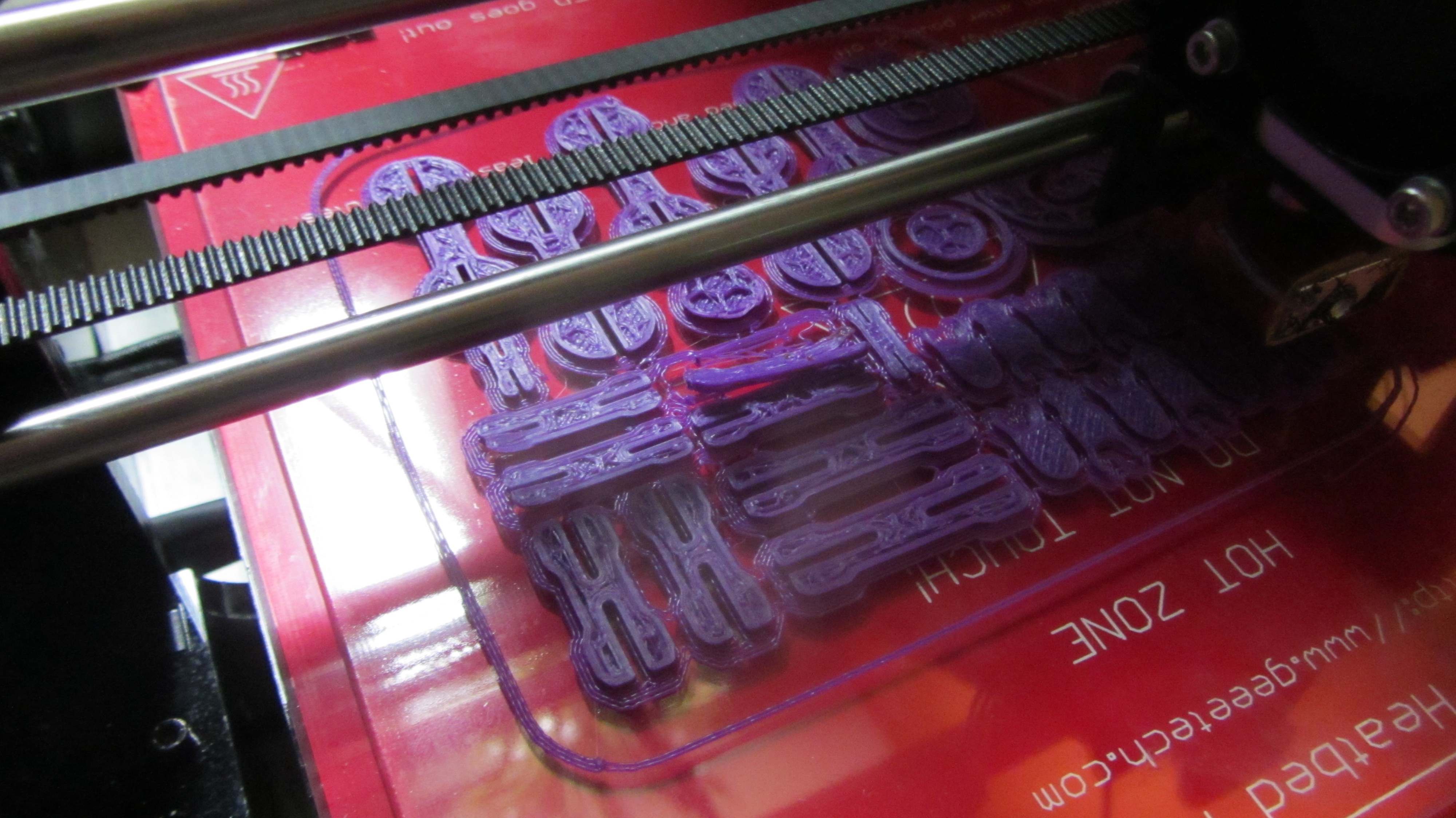

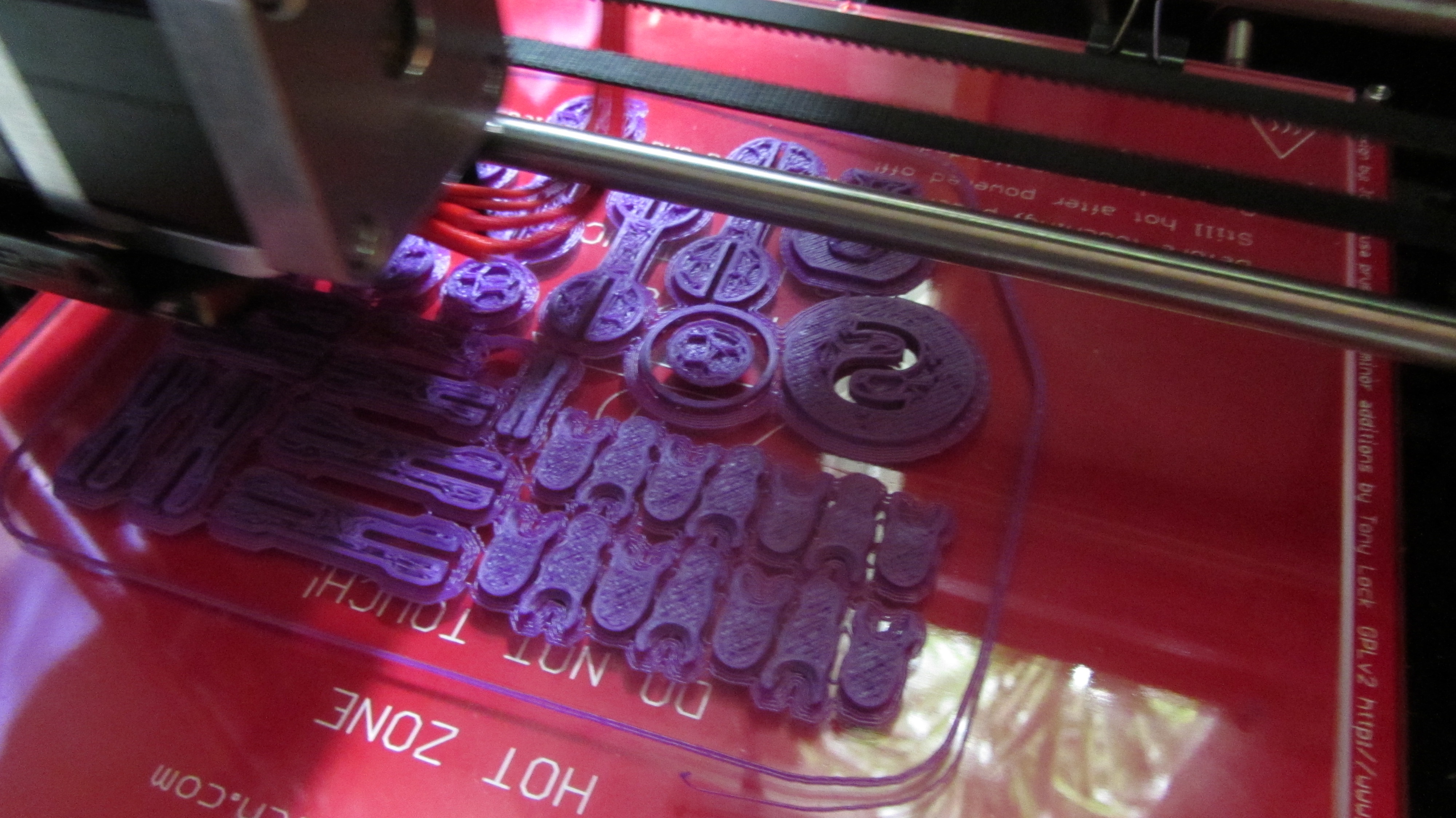

Ik heb vandaag mijn Hexapod op github gezet.
Hier vind je alles om voor minder dan 100 Euro een robotspin te printen en in elkaar te zetten o..b.v. een ESP8266.
http://www.github.com/ajvdw/HexAJpod

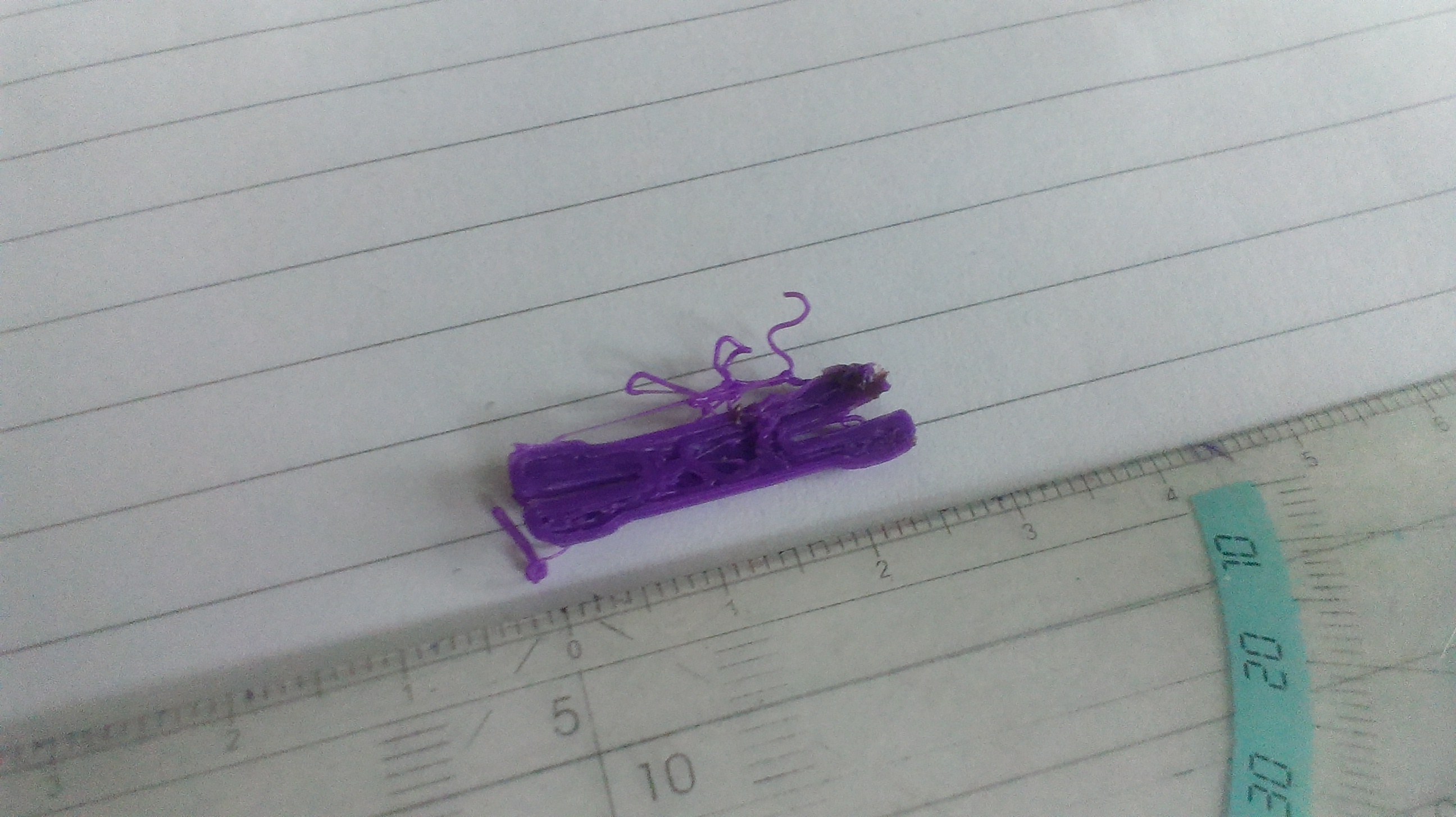

Dus ik heb een bowden setup nu en goed gekalibreerd, maar hij print dan wel enorm zuinig als ik een brim neer leg dan zijn het gewoon losse draden en het plakt nergens op, niet op prit stift, schilders tape etc, als ik flow op 120% zet krijg ik weer een nette brim die 1 geheel is en er keurig uitziet als een LP. Mijn kalibratie vierkantjes zijn overigens keurig er zit een heel klein beetje verschil in maar dat is pas goed meetbaar als ik een digitale schuifmaat heb.
Maar hier is uiteindelijk wel uit te komen, waar ik echt niet uitkom en wat me echt gek maakt zijn prints met omhoog komende hoeken. Ik heb vandaag 9 uur geprint, 2x een behuizing voor mijn smartcontroller en in beide gevallen komen de hoeken los. 1x geprobeerd met een tafel fan op het bed gericht 1x zelfs de print stop gezet na 2mm en de hoeken met hete lijm vast gezet, maar de kracht die erbij komt kijken, niets houd het tegen... En je hoort het echt kraken, zoals je ijsblokjes in je warme cola.
Ik heb nu zoveel dingen geprobeerd dat ik eigenlijk bijna begin te denken dat het het REAL fillement is wat krimpt zodra het afkoelt. Kleinere prints zoals een x carriage moest ik gisteren gewoon losweken in warm water, maar iets wat redelijk dik is zoals die controller behuizing 1.6 mm wall's komt omhoog.
En toch zijn er genoeg mensen die zo iets printen dus wat doe ik nu fout? Als ik het heat bed aanzet dan veranderd die prit stift in stof.

Welke silcer gebruik je en gebruik je nog de default settings voor eerste laag?
Bijv. Cura-engine (de linux versie) heeft voor de eerste laag, welke je aan kan passen als default 150% 0,3mm ipv 0,2mm als de rest aan layer height met 100% first layer extrusion width
Edit: "dikke blob", firmware overruled door EEprom setting als je die gebruikt, kan een minimum feedrate mm/min (Start/FR) hebben, waar je toevallig onder zit door eerste laag langzaam te printen.
Welke Pritt gebruik je (kleur/type)?
Ik gebruik "power" (grijs) op glas of soms zelfs op kapton met 110-120C en dan laat de kapton eerder van het glas of aluminum los dan van de eerste laag, maar de Pritt die ik gebruik wordt pas na meerdere op warm cycles/print sessies een beetje korrelig, maar heb deze nog niet zien vergaan tot stof
De kapton laag vervang ik wel bijna wekelijks, na 10-15 keer printen op zelfde plek met ABS (anders uitgedrukt na ca 1-2kg) is deze aan het einde en beschadigd ineens in rap tempo bij afhalen van (te) stevig vastzittende prints

Ik heb met ABS ook regelmatig last van omhoog trekkende hoeken. Wat in ieder geval helpt is het printbed zo heet mogelijk zetten. ik zet hem vaak op 120 graden (niet dat hij dat altijd haalt), de nozzle temperatuur probeer ik zo laag mogelijk te houden (de boel moet nog wel met elkaar versmelten uiteraard!) om de temperatuursverschillen zo klein mogelijk te maken.
Wat betreft vast zittende prints heb ik gewoon helemaal geen probleem.
Ik gebruik altijd merk Pritt om m'n glasbed in te smeren met een dun laagje. Daarna sprayen met een 4g ABS op 100 mL aceton oplossing.
Als na het printen de glasplaat is afgekoeld, dan laat de print, ongeacht het contactoppervlak, moeiteloos los. Kaptontape heb ik nooit gebruikt; ik print alleen met de genoemde voorbereiding. Af en toe was ik de glasplaat af; gewoon een flink aantal minuten in heet afwaswater gooien, dan laat de ABS-film (van het sprayen) grotendeels tot helemaal gemakkelijk los.

Bedoel je met 150% de flow rate? Ik gebruik Cura 15.04.5 windows, initial layer thickness is 0.2, layer line width 100% en dat is volgens mij alles wat ik in mag stellen voor de eerste laag.
Ik gebruik een Hema pritt in de veronderstelling dat het allemaal het zelfde doet. Zal opzoek gaan naar power pritt, je vind het in ieder geval niet in de meeste kantoor boekhandels.
Wilde eigenlijk eerst PLA onder de knie krijgen voordat ik over ga op ABS of vermoedelijk PETG, vandaag mijn E3D full metal binnen gekregen. Ik had begrepen dat het voor PLA pritt is OF verwarmen van het bed. En op andere fora lees ik dan weer dat verhitten van het bed voor PLA een verouderde methode is. Enige wat ik weet is dat extreem koelen niets uithaalt.
Dit is wat ik krijg met flow op 100% via bowden met een gekalibreerde extruder.

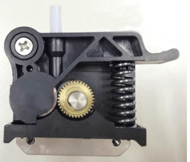

Op 120 slaat de motor soms ook stappen over en ik heb die arme driver al enorm ver openstaan.
Je hebt op ebay van die 5:1 nema 17 gear boxen staan, hou ik dan nog genoeg snelheid over voor een redelijke retraction?

Yep, makkelijk. Een extruder draait relatief gezien maar heel erg langzaam voor een stappenmotor, zelfs met 5.22:1 reduction. Ze wegen wel wat die gearbox motoren, maar dan heb je ook absoluut nooit meer dat je extruder stappen overslaat. De E3D titan is een goed (lichtgewicht) alternatief (maar je bent inmiddels al op een bowden extruder overgestapt lees ik nu).Je hebt op ebay van die 5:1 nema 17 gear boxen staan, hou ik dan nog genoeg snelheid over voor een redelijke retraction?

Yep, hou er wel rekening mee dat de as uit de gearbox 6mm 8mm is (even dubbelchecken..), en niet 5mm zoals een stappenmotor.Voyager2 schreef op woensdag 18 mei 2016 @ 14:42:

Paar jaar geleden deze extruder ontworpen voor op m'n Prusa i2, en die doet het nu nog steeds perfect.
Deze gebruik ik als pinch-wheel: https://reprapworld.com/?...ts_id/323/cPath/1616_1651

Hou er ook rekening mee dat het boutpatroon voor de montage van de gearbox anders is dan dat van een stappenmotor. Loopt bij die extruder de bout door het draaipunt van de 'hefboom' door naar 1 van de montagegaten van de motor? Dat zou dan een probleem kunnen zijn aangezien die dan op een andere plek zit... Ik zou het even in CAD tekenen om te zien of het allemaal past, als je dat kunt. Het is in elk geval niet een 'drop in replacement'.

Verwachten ook zeker niet een drop in replacement, de hefboom gaat niet door naar de motor maar alleen het zwarte deel in. Ik macgyverize wel iets, bedankt voor alle hulp.

Sinds kort aan het experimenteren met een zelfbouw I3
Ben an sich best tevreden met het resultaat en heb al een paar leuke printjes gemaakt. Ik vind het nog steeds heel wonderlijk dat ik iets op de pc kan tekenen/ontwerpen en een paar uur later al vast kan houden
Het enige dat nog niet werkt is meer dan 1 object tegelijk printen. Na een paar lagen is het dan gewoon een rotzooitje en moet ik de print afbreken. Ik heb al verschillende temperaturen geprobeerd voor zowel heatbed als extruder, maar ik krijg het maar niet voor elkaar. Met allerlei kleinere objecten zijn er ook zoveel potential points of failure. Iemand ook zoiets gehad?
Je bedoeld dat als er meerdere objecten geprint worden, dat de printer dan het 2de object dan omstoot ofzo?SH4D3H schreef op zondag 29 mei 2016 @ 01:08:
Ben an sich best tevreden met het resultaat en heb al een paar leuke printjes gemaakt. Ik vind het nog steeds heel wonderlijk dat ik iets op de pc kan tekenen/ontwerpen en een paar uur later al vast kan houden![]()
Of gebeurd er wat anders?
Misschien moet je even een foto plaatsen, dan is het wat makkelijker oordelen wat er precies fout gaat.

Dat was me niet duidelijk. Ik dacht eerst ook dat het zoiets was, maar het gebeurde nog steeds nadat ik zeker wist dat alle kabels netjes op hun plek bleven en de nozzle echt het laagste punt is.Psycho_Mantis schreef op zondag 29 mei 2016 @ 09:36:
En dit soort objecten gaat prima:
Het gebeurt een beetje at random. Soms al na een paar minuten, soms uuuren in de print. Meestal zit ik dan niet meer te kijken
Ik heb de verdachten wel teruggebracht tot twee:
- Soms blijft er plastic aan de nozzle plakken en daarmee duwt of trekt ie spul om/los.
- Kleine onderdeeltjes trekken soms krom en worden dan meegesleept en verpesten de print. Zoiets dus:
Het eerste probleem komt eigenlijk alleen voor aan het begin van de print, het tweede probleem heb ik al aardig kunnen oplossen met een paar mm brim, maar het werkt nog altijd niet vlekkeloos. Die brim (ik gebruik overigens Slic3r) liep bijvoorbeeld niet helemaal strak om bovenstaand objectje.
Edit: Zo gaat dat dan:
Verder gaat het wel goed:
[ Voor 10% gewijzigd door SH4D3H op 29-05-2016 16:34 ]

Zelf print ik ook op glas.
Ik zie dat je eerste laag te hoog wordt geprint, we hebben het over 0.10 mm. Maar maakt net het verschil of je printjes blijven plakken.
En gebruik je haarspray op het glas? (De rode (was voorheen blauw) van de action "Ultra hold" werkt bijvoorbeeld erg goed)
En wat is trouwens je heated bed temperatuur?
Ik print op een spiegeltje van de blokker van 30x30 cm (€4.00) .CyBeRSPiN schreef op zondag 29 mei 2016 @ 11:48:
Ik lees overal dat printen op glas aan te raden is. Nu is mijn printbed 20x28cm, is het op maat snijden van zo'n plaat (bijv deze: https://www.123-3d.nl/123...msilicaat-i324-t3118.html) een beetje te doen? Of is er een shop die die platen op maat kan leveren?
Spiegeltje op het heatbed met 70 graden verwarmt en ingespoten met haarlak.
Het object laat pas los als de temperatuur zakt .

Ja, de puntjes van die priegeldingetjes trekken krom en komen dan los.Psycho_Mantis schreef op zondag 29 mei 2016 @ 17:35:
Je printjes laten gewoon los dus.
Oké, dan zal ik daar naar kijken.Zelf print ik ook op glas.
Yes, van kruidvat in dit geval. Een verse, royale laag voor elke print (op schoon glas).En gebruik je haarspray op het glas? (De rode (was voorheen blauw) van de action "Ultra hold" werkt bijvoorbeeld erg goed)
Ik heb 'm nu op 110℃.En wat is trouwens je heated bed temperatuur?
110C print je ABS of PLA?SH4D3H schreef op zondag 29 mei 2016 @ 21:40:
Voor ABS is de eerste laag te hoog voor een goede hechting, als ook dat ik onregelmatigheden in extrusie zie (bijv niet centrische extruder gear?)
Met ABS kan tocht (luchtstroom) over printbed ook een boosdoener zijn.
ABS (Apollo van 123-3D).Domba schreef op zondag 29 mei 2016 @ 22:09:
Dat werd hierboven ook gezegd. Ik ga daar dan iig mee aan de slagVoor ABS is de eerste laag te hoog voor een goede hechting,
Ik weet niet precies wat je bedoelt, maar de extruder heeft één tandwieltje met smalle 'vinnen' om het filament naar erdoor te trekken en een soort katrol met een geul in het middenals ook dat ik onregelmatigheden in extrusie zie (bijv niet centrische extruder gear?)
PEI, 3DLAC, Kapton, Pritt ( power grijze versie) of dunne laag ABS juice (ABS opgelost in aceton) is een betere combinatie.
De regelmatige verschillen in dikte van geëxtrudeerd filament zoals in skirt en brim op de foto.
Wat je beschrijft is iets van T26-T40 gear, die is te groot in effectieve diameter voor zoiets (weinig microsteps/mm).
Liefst zo hoog mogelijke microstepping (1/16 of 1/32) voor dit type "non-geared" extruder zeker als je 3mm filament mocht gebruiken.
Mocht je vaardigheid hebben, eventueel [url=\"http://reprap.org/wiki/Pololu_stepper_driver_board\"]Vref[/url] controleren voor extruder motor? "]Vref[/url] controleren als extruder motor niet lauw warm wordt na lang printen.
Ik gebruik 1.75mm filament.Liefst zo hoog mogelijke microstepping (1/16 of 1/32) voor dit type "non-geared" extruder zeker als je 3mm filament mocht gebruiken.
