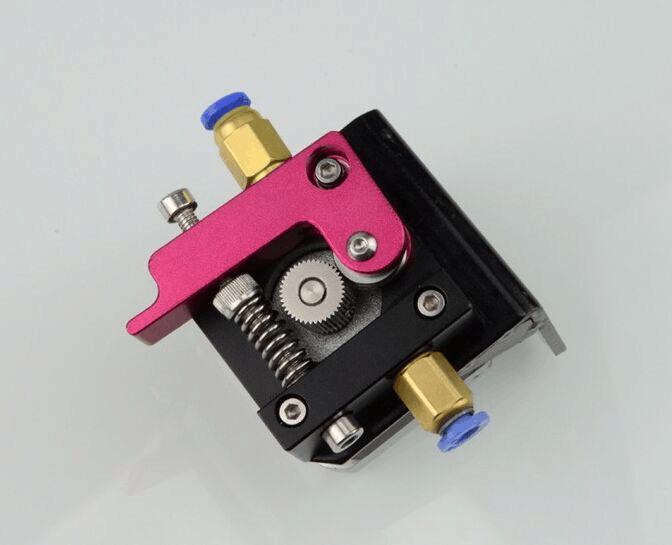

Even een korte update,
Ik was redelijk tevreden met de print kwaliteit maar ik was niet erg tevreden over de betrouwbaarheid van de extruder. De motor van de extruder kon de hoge torque niet aan bij snelle retractions of bij retractions van meer dan 2mm. Hierdoor begon de motor over te slaan en liep het filament vast in de heatbreak met als gevolg een mislukte print.
De oplossing was om een geared extruder te gebruiken en ik heb dus maar weer eens diep in de buidel getast om een E3D Titan aan te schaffen. Dit kleine beestje heeft bijna 5 maal zoveel torque als een MK8 extruder en na de upgade zijn alle retraction problemen verdwenen.
Ik heb ook eindelijk de transparante zijpanelen kunnen monteren. Ze zitten vast met kleine (8mm) neodymium magneetjes zodat ze snel en eenvoudig te verwijderen zijn als dat nodig is.
Afbeeldingslocatie: http://i1091.photobucket.com/albums/i383/fourtytwo42/CoryXYBuild/CoreXYBuild-39.jpg
Afbeeldingslocatie: http://i1091.photobucket.com/albums/i383/fourtytwo42/CoryXYBuild/CoreXYBuild-40.jpg
Ik denk dat dit project nu voltooid is, in iedergeval totdat de upgraditis weer toeslaat (ik ken mezelf ;) ).

  • Onno_Devine
  • Laatst online: 12:45
Ik wil graag overstappen op een bowden setup (heb op dit moment op mijn i3 een dual extruder, ik verwacht toch betere resultaten te halen wanneer het gewicht van de 2 stappen motoren niet op de x-as zit.)
Nu zie ik deze setup vrijwel nooit:
Afbeeldingslocatie: http://g01.a.alicdn.com/kf/HTB1JPkmHpXXXXXoaXXXq6xXFXXXc/220878921/HTB1JPkmHpXXXXXoaXXXq6xXFXXXc.jpg
Dit lijkt mij perfect, zeer simpele oplossing, alles metaal. Enige nadeel wat ik kan bedenken is de direct drive, maar met minstens een nema 17 stappen motor (4,8kg/cm) moet dit toch geen probleem zijn? De PTFE tube is dan circa 35cm lang naar het hot-end. Filament = 1,75mm
Zie ik iets over het hoofd 😄?

Onno_Devine schreef op zondag 08 mei 2016 @ 20:52:
Dat is een MK8 extruder, en is eigenlijk wel redelijk bekend / veel gebruikt ...

Breezz schreef op maandag 09 mei 2016 @ 14:07:
Alleen niet vaak icm bowden ;) Denk dat z'n vraag daar vooral over gaat, weet ook niet of het zwaarder is (iets meer wrijving en over langere afstand duwen van het filament).
Ik gebruik zelf een mk8 (maar geen bowden setup), en ik heb nooit slippend filament, het is wel een originele dus ik weet niet hoe de motoren zijn voor de kopieën natuurlijk.
Houd er rekening mee dat er wat verschil zit tussen die T36, T38, T40 drive gears afhankelijk herkomst
(indien nodig,een opzet van mogelijke simpele extruder drive gear test)
Misschien kun je zoeken of iemand exact deze al onder een health sensor heeft gehad voor wat data als geheel of alleen specifiek deze extruder drive gear. (voor "geared" kies een andere load cell met meer range bijv tot 40kg)
Ik zelf kijk enkel naar "geared" drives en ik heb volgens mij deze extruder drive gear niet in mijn test-selectie zitten (wel andere T38 en T40) en als ook andere test condities
Op moment ben ik net begonnen met selectie voor een aangepaste greg-wade in L3K style met ipv van hobbed bolt een M5 voor montage van extruder drive gear en in afwachting van uitkomst daarvan ligt bij mij een mod voor deze geared bowden naar eventueel U604zz idler voorlopig stil en als meetdata
Zwakpunt bij deze met 1,75mm is de 625zz idler die op 2 specifieke punten kan breken onder belasting bij hogere printsnelheden en tijdens bijv "feedback" issues met multifeed hotends
(met 3in/1out, al zelfs alle idlers van de 3 extruders ineens stuk gehad, als gevolg van temp decouple [te krappe firmware setting])
Algemeen bij "geared" zeker bij (1:5 bijv GT2 timing belt 16T:80T) heb je eerdere last van doorslippen van de "extruder drive gear" na enige tijd >10uur, na meerdere opwarmen cycles/print-sessies) vanwege dat meeste standaard slechts een enkele DIN913/916 stelschroef hebben ipv twee of DIN914 stelschroeven om beter vast te zetten.
De tandwiel van deze extruder is niet zo geweldig, wat duurder maar misschien interessant is de Titan die e3d net heeft uitgebracht.
  • Domba
  • Laatst online: 15:05
Verwijderd schreef op maandag 09 mei 2016 @ 16:24:
Als het enkel het gewicht is van de direct drive, een E3D Titan met "pancake" stepper zit rond 200 gram versus een full size >0,5kg "full size" direct drive
Domba schreef op maandag 09 mei 2016 @ 18:31:
Titan is ook nog in te zetten als bowden setup dan ben je de stepper gewicht kwijt op de as.
