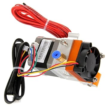

Ik heb wat problemen met mijn extruders, de hendel die het filament tegen het tandwieltje aandrukt breekt telkens af :'( Weet iemand nog een goede extruder? Ik heb momenteel deze in gebruik met 1,75 filament en een 0.3 mm hotend.
Afbeeldingslocatie: http://thingiverse-production-new.s3.amazonaws.com/renders/fb/73/f9/06/bb/MixExtruder_1.0_preview_featured.jpg
Nu breekt elke keer het oogje van de hendel af waar de lager in moet.

Bigfoot48 schreef op woensdag 06 april 2016 @ 11:17:
http://www.ebay.com/itm/N...48e7e5:g:csAAAOSwpIdW7mBw
Zoiets dan niet handiger? praktisch hetzelfde maar dan van niet met je vingers te breken materiaal?

watercoolertje schreef op woensdag 06 april 2016 @ 11:42:
Je hebt volkomen gelijk! Had ik nog niet aan gedacht |:(
Ik denk dat ik voor deze optie ga, kan ik ze makkelijker bevestigen aan de 2020 alu balk.
3D Extruder Accessorie,MK8 all-metal remote extruder for 1.75mm filament

19roland70 schreef op woensdag 06 april 2016 @ 18:47:
Ik heb deze ook , best wel een redelijke extruder , het enigste nadeel vind ik om het filament erin te krijgen, je moet dit precies in dat gaatje mikken langs het wieletje.
Ik herken het bij mijn andere printer, soms gaat het in 1 keer goed en doe ik altijd een klein dansje van vreugde :+
Misschien is het een idee om een passende moer uit te boren zodat deze een trechtervorm krijgt en die erop draaien. Zodra ze binnen zijn ga ik het proberen :)
Ik was nog even de handleiding door aan het lopen van de MK6 extruder maar heeft die persoon zijn heatbreak niet verkeerd om zitten?
Of heb ik het altijd verkeerd gedaan? 8)7

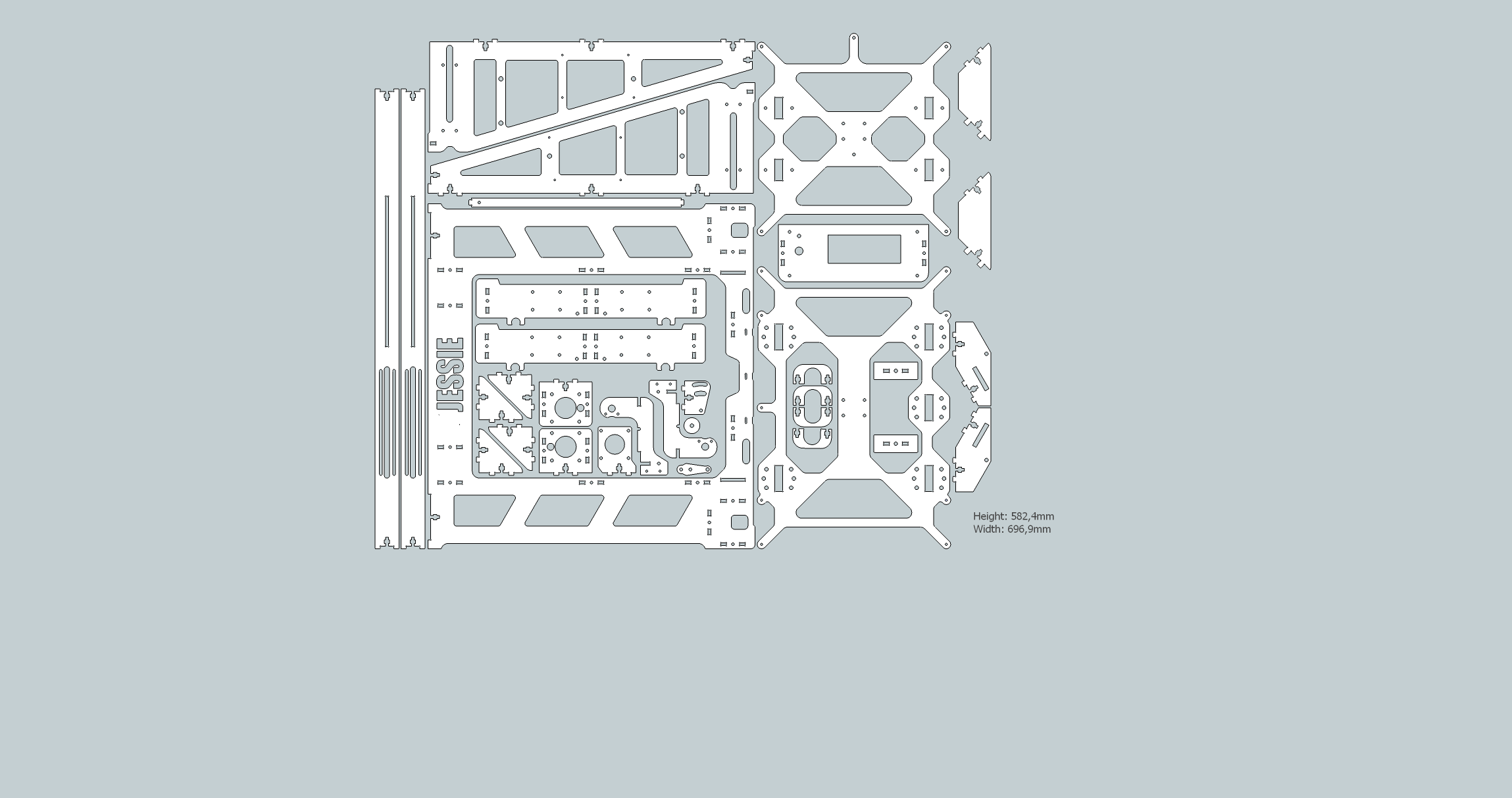

  • Deadbeef_ahc
  • Laatst online: 22-02-2024
Beste Tweakers,
ben bezig met de P3Steel v4 met een 20x30 bed te bouwen.
Ik heb zelf een frame gemodificeerd en heb nu offerte lopen voor de snijkosten in nederland.
Twee vragen:
Weet iemand uit ervaring een prijsgunstig staalbedrijf in die dit kan snijden?
Of weet iemand een webshop waar het frame (XL met 20x30 bed) te koop is?
Voordeel van mijn tekening/zelf snijden is dat zowel het 20x20 als het 20x30 bed gesneden wordt.
En je kunt er je eigen Logo in kwijt.
Mijn versie krijgt geen lcd display, daar het niet via een Arduino, maar via Beaglebone met Replicape wordt aangestuurd.
Hier is de tekening:
http://www.kennethtan.nl/...essie_20x20_20x30_bed.png
Momenteel worden al de printed parts lokaal geprint. Het wordt de Toolson modificatie V2 en een directfeed extruder addition met een E3D hotend.

Standaard zat er een fan op mijn extruder terwijl ik een bowden setup heb. Zo ongeveer.
Afbeeldingslocatie: http://ecx.images-amazon.com/images/I/71WF4p1RYJL._SY355_.jpg
Kan het kwaad om deze weg te halen ? zie het nut van een fan op deze locatie namelijk niet echt. Het lijkt me beter te gebruiken bij de extruder zelf.
roy--93 schreef op zondag 17 april 2016 @ 15:27:
Het kan zijn dat die fan is om te voorkomen dat je filament te warm wordt door de motor en dan een prop vormt in je Bowden cable. Je kunt het uiteraard prima proberen - al het niet goed gaat zet je het ding gewoon weer terug.
