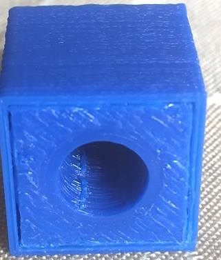

Ik heb een testblokje geprint van 20x20x20 op een layerdikte van 0,2.
Alles ziet er goed uit behalve de toplayer, ik denk dat dit te maken heeft met underextrusion.
Zit er in Slic3r de mogelijkheid om op de toplayer iets meer filament te gebruiken?
Afbeeldingslocatie: http://www.uploadarchief.net/files/download/img_0646kl.jpg
[ Voor 13% gewijzigd door 19roland70 op 15-03-2016 18:59 ]
19roland70 schreef op dinsdag 15 maart 2016 @ 18:41:
Ik zie niet veel dat me doet denken aan onderextrusie. Wel aan een te hoge temperatuur en/of overextrusie (golvende wanden en ronde hoeken).

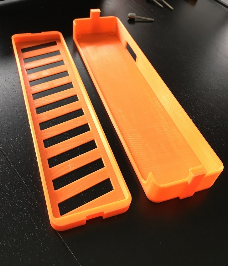

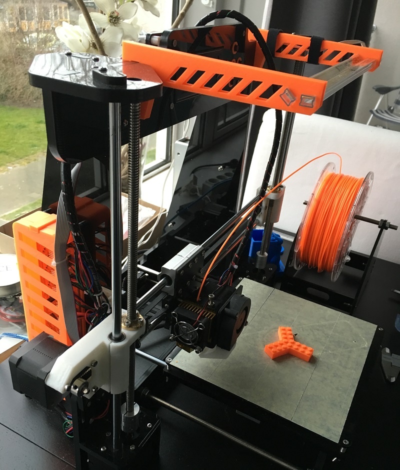

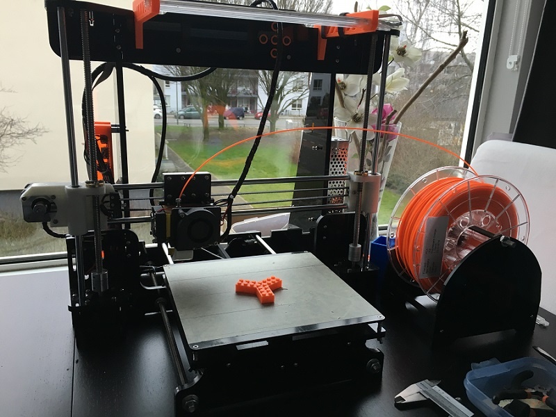

Sinds een aantal weken heb ik zelf ook een 3D printer.
Betreft een Prusa i3 M-505 met Repetier firmware.
Tot nu toe alleen nog bezig met PLA en me bekend maken met alle instellingen/opties/mogelijkheden. Sinds kort PLA van RepRap (REAL) en hier erg tevreden over. Beter als de PLA die ik eerst had (onbekend merk).
Omtrent software gebruik ik nu Cura i.c.m. Pronterface, dit vind ik tot nu toe prettiger werken als Repetier Host/Server.
Tot nu toe al best wel wat leuke dingen afgedrukt. O.a. houder voor de ledstrips en een case voor de controller. Verder ook al wat onderdelen welke ik zelf heb gemaakt met Sketchup :9

De eerste prints zijn gelukt, en ik moet zeggen dat het veel beter ging dan verwacht.
Eerst 3 blokjes op 3 verschillende temperaturen geprobeerd. Daarna kon ik het echter niet laten om zomaar wat te proberen dus pikachu van het internet geplukt.
Afbeeldingslocatie: http://i.imgur.com/j1HNq0N.jpg?1

roy--93 schreef op zaterdag 19 maart 2016 @ 12:33:
Lijkt er op dat je iets te heet print en zonder fan?
En denk ook dat er er iets te veel wordt geextruded
ro3lie schreef op vrijdag 18 maart 2016 @ 17:31:
Ziet er goed uit!

Ziet er goed uit!
Ik heb dat niveau in kwaliteit helaas nog nooit gehaald met mijn printer. Zo te zien heb je ook een MK8 extruder.
Precies de reden waarom mijn printer vanmiddag uit elkaar gaat :9
Hoe zit die fan precies bevestigd? Was namelijk nog opzoek naar een oplossing daarvoor.
Moet je het nog weten omtrent de fan? Dan maak ik vanmiddag even foto's voor je. Wil je dit weten voor de fan welke op de print is gericht of degene op de heatsink?

Kan iemand mij vertellen hoe ik deze onderkant wel goed krijg
test3d
Ik gebruik slic3r i.c.m Repetier.

19roland70 schreef op zaterdag 26 maart 2016 @ 19:20:
Wat bevalt je niet aan deze onderkanten? Met name de linker ziet eruit zoals een vrij nette print eruit zou moeten zien. Het zal er nooit precies zo uitzien als de rest van de print vanwege het contact met de plaat, al zijn er wel wat trucs om het uiterlijk naar wens aan te passen.
  • 19roland70
  • Laatst online: 02-11 19:47
Verwijderd schreef op zondag 27 maart 2016 @ 00:45:
Ik zou met name een egaler oppervlak willen krijgen, dus dat het filament dichter tegen elkaar aan ligt

19roland70 schreef op zondag 27 maart 2016 @ 11:00:
Bed wat dichter op de nozzle, of de breedte van de eerste laag wat groter maar dat laatste is bestrijden van symptomen als gevolg van het eerste volgens mij.

Afgelopen week ben ik eens mijn printer gaan modden nadat hij er een lange tijd slecht bijstond. De filament rol heb ik bovenop de printer geplaatst en vastgezet door 2 klipjes aan de zijkant. Door deze constructie rolde de rol veel te snel af en heb ik nog een anti-slip plakkertje moeten gebruiken. Vervolgens heb ik zelf een filament guide gemaakt om alles zo goed mogelijk te laten verlopen...ik moet er niet weer aan denken dat het plastic van de rol afgaat.
Afbeeldingslocatie: http://i.imgur.com/Oh0s8eo.jpg?1
Gebruikte mods:
http://www.thingiverse.com/thing:1376412
http://www.thingiverse.com/thing:1185987
http://www.thingiverse.com/thing:1442131
En nog paar zelf gemaakte klipjes zodat de rol niet horizontaal schuift.

Na een aantal prints met ronde vormen krijg ik dit nog steeds niet goed. De kwaliteit is zeer slecht en overal zitten "bulten" aan.
Vierkante stuk ziet er strak uit maar wanneer er een ronding in komt krijg ik een lelijk oppervlak. :?

roy--93 schreef op dinsdag 29 maart 2016 @ 15:19:
Het lijkt op overextrusion. Je kan proberen een bestandje met een enkele wand te printen en te meten hoe dik die rand is. Die dikte zou overeen moeten komen met je nozzle diameter, mits je extrusion width op 100% staat in je slicer.
Welk type filament gebruik je en als je PLA gebruikt heb je dan een ventilator die het geprinte plastic koelt?

roy--93 schreef op woensdag 30 maart 2016 @ 12:24:
Ik gebruik PLA van 123d.nl apollo serie. Deze print ik op 195 graden en gebruik een fan. In slicer verder niks aangepast voor de extrusion with. Wat ik echter zo raar vind is dat het alleen voorkomt bij ronde vormen. De rechte lijnen zien er gewoon heel strak uit zonder ook maar een oneffenheid.
In nog een andere test lijkt er ook nog een patroon in te zitten? Waar het vervolgens ook nog ineens ophoudt. Dan is in het bovenste stuk alleen nog zichtbaar dat de retraction nog niet goed staat.
Dat ziet er uit als de "z-scar", de plek waar de nozzle even een fractie stopt alvorens met de volgende layer door te gaan.
in Cura hebben ze er een mooie oplossing voor bedacht als je cups of vazen wilt printen, door deze als een continue spiraal te printen, "spiralize outer contour"
ook je buitenste layer als 1e printen kan ook werken.
Die Z scar is inderdaad die rechte lijn die andere lijk lijkt me iets van backlash oid of daar haperd de geleiding oid
Lijkt me ook backlash zoals WeeDzi al zei. "Ronde" vormen zijn namelijk niet helemaal rond maar 20 hoekig oid. (hoe groter de diameter hoe meer hoeken)

Bedankt voor alle reacties/tips. Heb als eerste geprobeerd met spiraal functie, zag dat deze ook aanwezig was in slic3r. Tijdens het printen zag ik onderaan gelijk al het zelfde probleem terug. Toen ben ik gaan spelen met de snelheid op de printer zelf. Uiteindelijk heb ik deze op 65% gezet en hierdoor kreeg ik een veel beter resultaat.
Afbeeldingslocatie: http://i.imgur.com/uTphH2j.jpg?1
Rechts is als eerste geprint met spiraal functie. Onderaan gespeeld met de snelheid en de rest laten printen op 65%. Vervolgens opnieuw geprint zoals het origineel maar dan ook op 65% om te kijken of het niet alleen aan de spiraal functie lag. Ook deze ziet er veel beter uit alleen is nog steeds duidelijk zichtbaar waar die van laag veranderd. Heb ondertussen al verschillende dingen geprobeerd qua retraction en wipe echter blijft dit nog steeds zichtbaar. Hoe zou ik dit kunnen verminderen?
