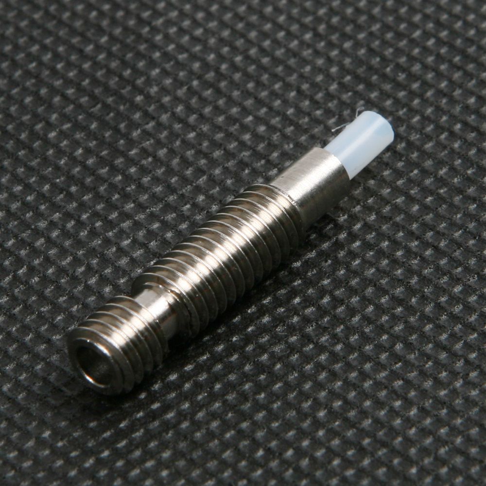

Ik loop al een poosje te vechten met verstoppingen in mijn Diamond Hotend.
Nu heb ik hem gisteren weer uit elkaar gehaald en heb een vermoeden waar probleem zit.
Een eerste print gaat perfect. Echt perfect, ik heb de bridge torture test gedaan en hij was waanzinnig goed. 8)
Maar zodra ik een tweede print doe komt er niks meer uit de hotend.
Na het uit elkaar halen van de hotend nieuwe print gedaan en de eerste print gaat weer perfect.
Tweede print mislukt vanwege verstoppingen.
Je kan de motoren horen tikken omdat ze het filament niet meer verder krijgen.
Ook het handmatig verwijderen van het filament is niet mogelijk. Sommige zitten muurvast en andere
kan ik een stukje op en neer bewegen maar meer niet.
Gisteravond heb ik hem weer uit elkaar gehaald en heb het vermoeden dat het in het RVS gedeelte van de
E3D V6 zit.
De originele hoort zo te zijn:
Afbeeldingslocatie: http://e3d-online.com/image/cache/data/v6/Heatbreak%202%204web-1000x1000.jpg
Ik heb een chinese kloon en daar is het onderste gedeelte voorzien van een stukje PTFE vervolgens een versmalling en daarna de andere PTFE buis waar het filament door komt. Het gaat net mis op de overgang van PTFE-RVS-PTFE. Snappen jullie het nog? 8)
Het lijkt hierop:(van rechts naar links, is het de tweede)
Afbeeldingslocatie: http://www.uctronics.com/download/U4348_2.jpg
Nu is mijn vraag, kan ik het beter doorboren zodat er 1 ptfe buis doorloopt van boven naar beneden? Zoals hier:

Bigfoot48 schreef op woensdag 02 maart 2016 @ 11:40:
E3D V6 zit.
Heb je wel een koeler om het aluminium deel te koelen? Volgens mij zeg je dat het probleem bovenin zit. Normaal gesproken moet je daar 1 keer bij het invoeren van nieuw filament doorheen. Verder zou daar alleen koud filament moeten zitten. Als het filament te warm wordt dan geeft het daar problemen.

Komt erop neer dat de warmte voorbij je heatbreak komt wat niet de bedoeling is.
Kan je niet een originele heatbreak plaatsen en de rest laten zitten? Iets uitboren lijkt me de weg naar alleen maar meer ellende.

Ik zou het eerst met betere airflow/koeling proberen, beetje dure grap om uit te proberen, dat dingetje kost de helft van mijn complete extruder inclusief motor (direct drive)...

@Bigfoot48
Toevallig ook net begonnen met printen van eerste mod onderdelen voor mijn in principe mendel90-sturdy geometrie clone
De originele diamond is met V6B-175-koellichaam (V6lite) en daarbij loopt de bowden PFTE tube door tot aan begin van de M7 schroefdraad van de v6.5 heat-break zoals in je doorsnee.
Of je de koellichamen eventueel kunt opruimen is afhankelijk van de clone.
De fan is ook een stevige van >18CFM en 65Pascal statische druk (bijv Multicomp MC35357 of Sunon ME50151V1)

Dankjewel ! :) Met deze informatie ben ik een stap de goede richting op _/-\o_
De klones die ik heb zijn op te ruimen. Ik zal van het weekend een paar foto's online zetten en hier posten.
Gisteren zijn een andere set klones binnen gekomen. Deze zitten ook weer anders in elkaar :/
Maar het probleem zit hem in de fan, het was een fan van 5v, niet opgelet en rechtstreeks op de 12v aangesloten. Hij heeft wel al die tijd gewerkt maar de CFM is veels te laag geweest.
Ik heb inmiddels de Sunon bij een duitse webwinkel besteld, Deze waren nog lastig te vinden.
Eens kijken of ik de SCAD van het geprinte onderdeel kan aanpassen zodat er een grotere fan op kan van 60mm of 80 mm. Misschien dat ik de fan rechtop zet 8)

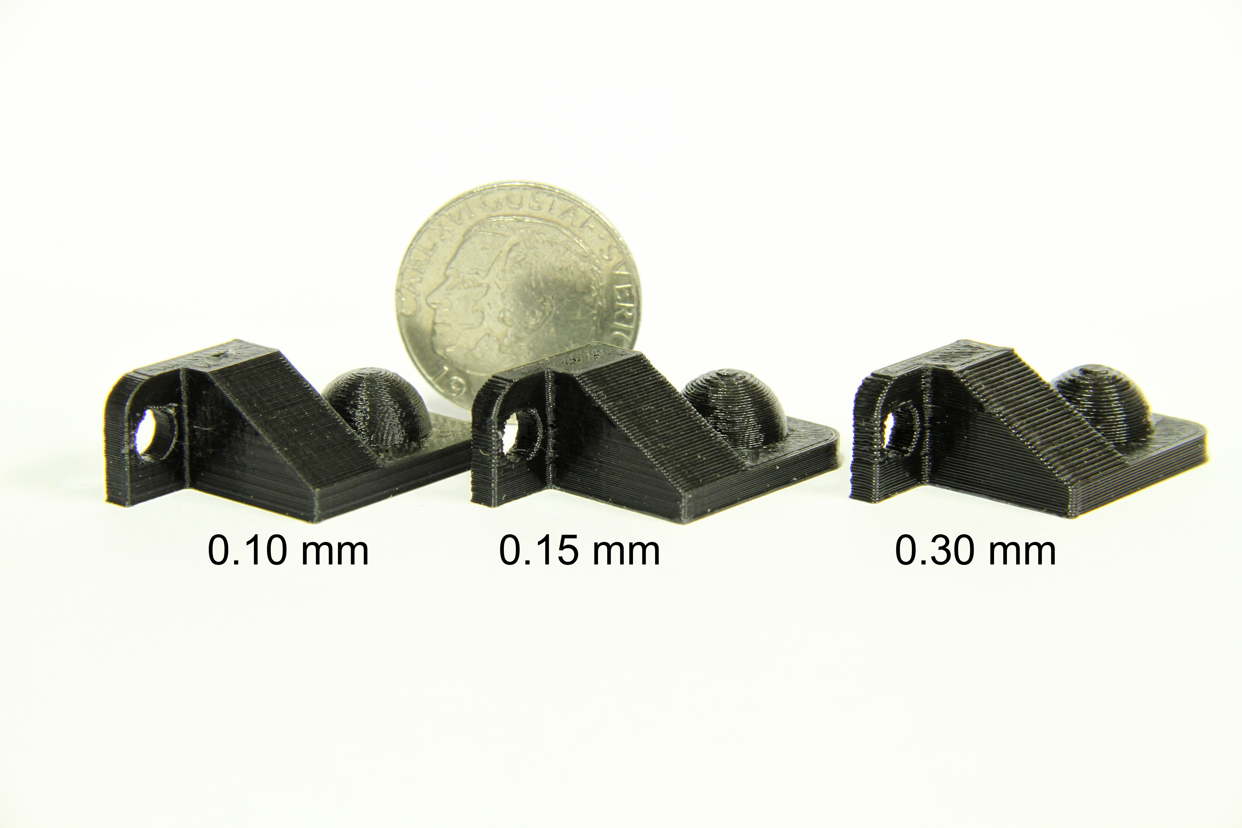

Vind je? Een foto zegt meer dan 1000 woorden:
Afbeeldingslocatie: http://i.imgur.com/z2RPeto.jpg?1
Doe met de informatie wat je wilt, maar met een lagere laagdikte krijg ik mooiere prints, en dat noem ik kwaliteit.
Splendid schreef op maandag 07 maart 2016 @ 13:02:
Die foto zegt niets, behalve dat je met die nozzle, laagdikte en dat filament dit soort resultaten zou kunnen bereiken. Op geen enkele manier wordt aangetoond dat een kleinere laaghoogte beter resultaat oplevert in enig scala aan omstandigheden. Met gemak zijn foto's te vinden die het omgekeerde laten zien.
Nog even los van dat een kleinere laaghoogte op deze foto's wel een nettere opening links oplevert, maar dat de groter zijvlakken en ook de bovenkant veel strakker is met de grotere laaghoogte. Met de dunne lagen zie je veel meer variatie, wat een rommelig beeld oplevert. Ook blijken onderdelen met een grotere laagdikte sterker te zijn.
Je haalt hier toch dingen door elkaar wat ik daarboven stel is geen mening das een feit. Er is geen verband tussen laagdikte en printkwaliteit.
Dat jij iets mooier vind wat geprint is op een hogere resolutie dat is een mening maar verwar dat niet met kwaliteit. En let wel ik deel je mening hoor ik vind een printje op een hogere resolutie ook mooier omdat het dichter bij de vorm komt die je graag wilt. Maar qua kwaliteit is er geen verband.
Bij kwaliteit moet je denken aan hechting blobs missed steps wobble etc etc....
  • Splendid
  • Laatst online: 11:26
WeeDzi schreef op maandag 07 maart 2016 @ 14:26:
Dan verstaan wij wat anders onder kwaliteit bij prints, in dergelijke tests gebruikte ze daar altijd quality voor, dus vandaar dat ik het ook kwaliteit noem. En daarbij ben ik het niet eens met jouw 'feit' dat laagdikte geen invloed heeft op de kwaliteit, bij een te hoge laagdikte wordt de print bros, dat noem ik kwaliteitsverlies. Bij een te lage krijg je blobs en andere oneffenheden, wat jij grappig genoeg wel 'kwaliteit' noemt ;)

Splendid schreef op maandag 07 maart 2016 @ 14:51:
Ik vind dit overigens een goede uitgebreide test, voor de mensen die dit interessant vinden, hier komen alle aspecten voorbij: http://my3dmatter.com/influence-infill-layer-height-pattern/
Bij een te hoge laagdikte krijg je helemaal niet vanzelfsprekend een bros product dat is geheel afhankelijk van je nozzle diameter en bij lage ook niet persee blobs.... ik heb genoeg printers gezien die op 50 micron kunnen printen zonder blobs.
en blobs en oneffenheden is toch kwaliteits verlies ik snap niet wat daar aan zo grappig is. Dat is print kwaliteit naar mijn mening.... hoe net de baan plastic uit de printer komt tenopzichte van wat er uit zou moeten komen....
maar goed wilde er niet een oeverloze discussie van maken, we verschillen daar dan inderdaad in qua mening

Ik heb hierboven bv al gelezen over laagdikte , wat moet ik dan aan houden met een 0.4 nozzle ?
Software is Marlin en ik wil met PLA gaan beginnen.
Altijd lijkt me nogal overtrokken, ik heb het nog nooit gezien. Kwaliteit gaat eigenlijk altijd over printdefecten.
Overigen is de kwaliteit van de stukken op het door jou geposte plaatje niet ideaal. Bovenop de twee stukken met kleinere laaghoogtes is de kwaliteit van de toplaag subpar - er zitten zelfs zichtbare gaten in.
Hoe kom je daarbij? Dikkere lijnen (hogere laag/bredere extrusie) levert minder oppervlak op waarbij plastic aan ander plastic moet hechten. Onderdelen die dit hebben zijn daarom mechanisch sterker. Iedere laagscheiding is een (potentieel) zwakke plek.
Dat laat jouw linkje overigens mooi zien :)

Printen in 0.3 of 0.2 of 0.1 maakt geen bal uit voor de kwaliteit afhankelijk van je nozzle grootte natuurlijk. Lagen van 0.3mm met een 0.3mm nozzle ja dan ga je nat maar anders is er geen verschil (theoretisch).
Wat zou ik in moeten stellen voor laagdikte met een 0,4mm nozzle ? (repetier)
Zijn alle laagdiktes hetzelfde?

19roland70 schreef op dinsdag 08 maart 2016 @ 21:21:
Met 0.4 kan je *maximaal* 0.4mm dikke lagen maken. Ik zou echter kijken naar 0.25-0.3 voor ruw/snel werk, 0.2 voor 'normaal' en 0.15 voor extra "netjes"
Dunnere laagjes geven wel degelijk een netter resultaat, vergelijk het met pixels. Met meer pixels, krijgen vormen een betere defenitie, ipv dat het blokkerige randjes heeft.
met 0.4 kun je ongeveer tussen 0.1 tot 0.3mm lagen maken hoger zou ik niet gaan, lager is proberen....
exact wat alexander zegt :P

WeeDzi schreef op dinsdag 08 maart 2016 @ 22:24:
das inderdaad ook een fijne bijkomstigheid :)
0.3 is indeerdaad aan de hoge kant, ik zit meestal op 0.2 met mn 0.4 nozzle maar 0.05 lukt me ook, zelfs de eerste laag :)

reddo schreef op dinsdag 08 maart 2016 @ 22:44:
Laatst wel ergens iets gelezen (maar kan het niet meer vinden) over laagdikte in relatie tot nozzle diameter en met ABS kreeg ik een veel beter (lees steviger) resultaat met 0.1 ipv 0.2 mm. Zal eens even zoeken waar dat stond.
Ik print zelf vaak voor de snelheid op 0.3mm met een 0.4 nozzle.... dat werkt en resultaat is vaak nog wel stevig genoeg waar ik het voor gebruik. Maar idealiter is 0.2 wel aan te raden aangezien je de laag dan wat steviger op de laag eronder drukt inderdaad.
