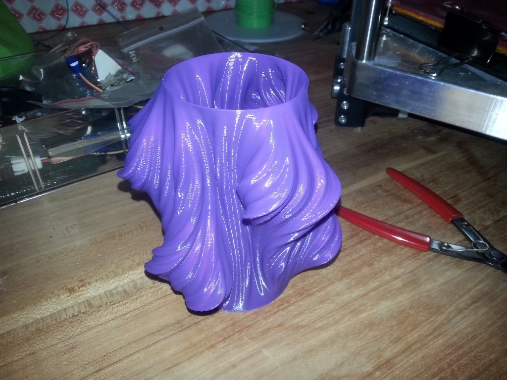

Hmja, en het nadeel van een rostock is toch wel dat je wel grote printjes kan maken, maar ze zo een halve dag duren als je de maximale build height probeert te printen. Ooit ook eens het Sapphos beeldje gesliced op maximale build height en 0.3mm layers... duurt 21 uur om te printen. :/
Magoed, een bigass vaasje is wel weer cool om te printen. :)
Deze vaas is ook erg mooi:
Afbeeldingslocatie: http://tweakers.net/ext/f/5BGOfXRRRL1zYnQYhZOd6v7x/medium.jpg
0.3mm layer height, en echt perfect gelukt. De eerste vaas had wat jerking in de layers zitten, op de 1 of andere manier gebeurt dat als de voeding te laag staat. Het paarse PLA van RRW print erg mooi, maar je moet wel aan de lage kant zitten qua temperatuur. (op de rol staat 190-200 graden, ik print dit op 188 graden en dan zitten de lagen nog steeds goed vast) Iig, de glans deed mn collega denken aan zijde.

Afbeeldingslocatie: http://www.remcoinc.nl/tweakers/legoklein.jpg
Deze is ook erg gaaf om te printen. Lego Batman >:)
