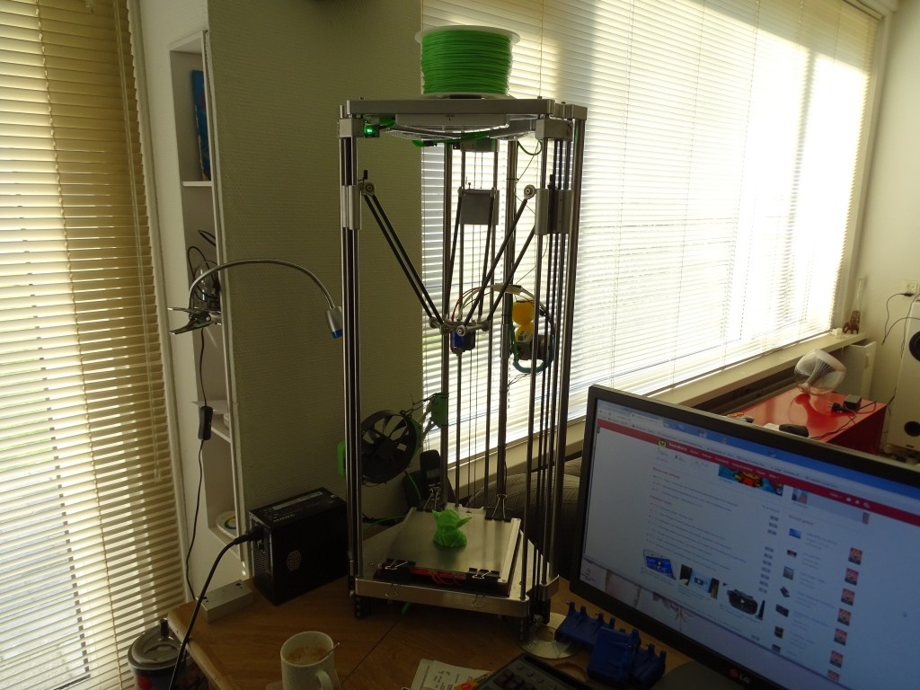

Afbeeldingslocatie: http://tweakers.net/ext/f/TsaFwLFEcNbv1aTdGEKt9HEc/medium.jpg
Zo staat mn printer er nu bij. Het frame heb ik anderhalf jaar terug al gemaakt toen ik nog bij een andere werkgever zat, en had toen nog voor een groot deel printed parts. Alleen stoorde ik me er aan dat het het allemaal net niet was. Of het ging snel stuk, of het was te slap. Na een reeks tegenslagen heb ik de printer een jaartje aan de kant gezet omdat ik er helemaal klaar mee was... Totdat ik in november begon bij mijn huidige werkgever, en wel mogelijkheden zag om nieuwe betere delen te maken. :)

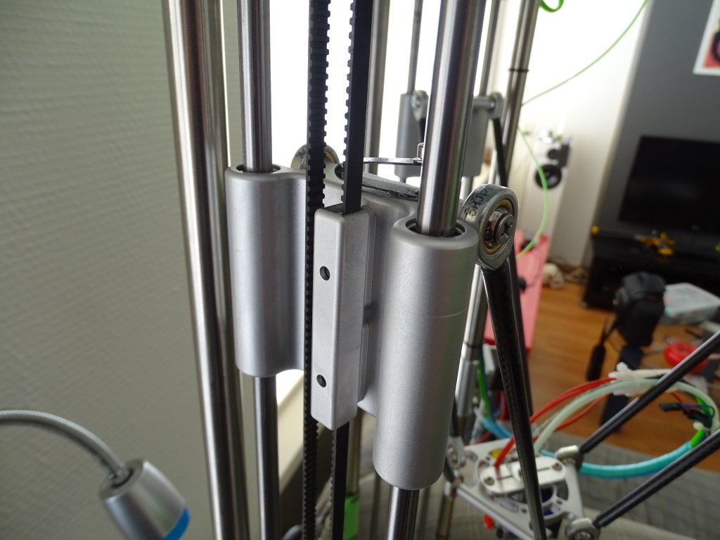

Uiteindelijk krijg je dan zoiets als dit. ;) Ik heb zelfsmerende lagers van Robotdigg gebruikt en de karretjes lopen lekker soepel, (en lekker stil!) de diagonal rods zijn met bronzen lagers waar geen ruimte op zit. (ze hadden van mij wel wat lichter mogen draaien, maar dat komt denk ik wel)

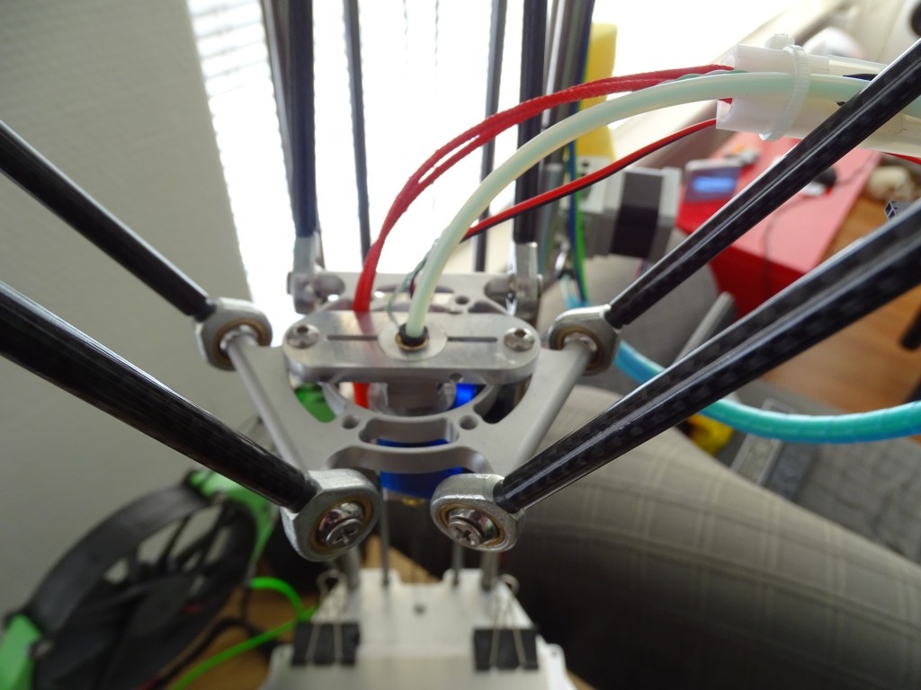

Het platform of end effector is ook uit aluminium gefreesd (en getekend in solidworks) maar de mount voor de hot end is nog de oude die ik snel passend gemaakt heb met een ijzerzaag. :P Komt nog wel, gezien ik niet zeker was over de plaatsing van de hotend. Ik wil em zo hoog mogelijk om meer printhoogte te hebben, maar dat komt niet helemaal uit met de koelfan... De extruder zit er nu ook nog even tijdelijk aan met een hoek profieltje, daar moet ik ook nog wat voor maken.

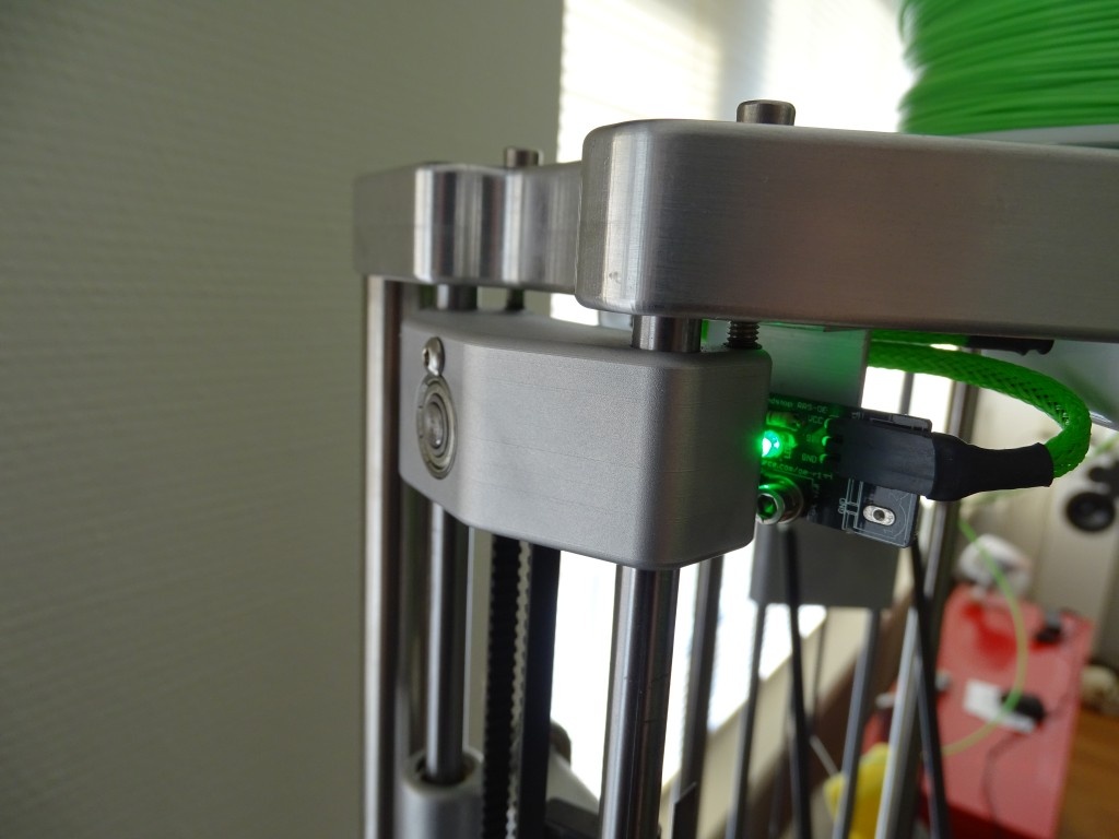

Voor het vlakzetten van mijn print oppervlak ten opzichte van mijn eind schakelaars heb ik een meetklokje waar ik een beugel voor gemaakt heb. De tafel staat nu binnen 0,05mm vlak, alleen laat het klokje ook keihard zien waarom de Rostock verder ontwikkeld is naar de Kossel... De lineair assen van 8mm veren door/weg tijdens het bewegen waardoor je toch vreemde waardes ziet bij een omkerende beweging. (Backlash) Bij een mini rostock zal dat wel een beetje meevallen, maar mijn assen zijn meer dan 800mm lang.

Voor het frezen van 1 end effector/platform heb ik het volgende gedaan:
- Bestaand model aanpassen en in solidworks getekend
- 2D tekening gemaakt in Cimco edit zodat ik toolpaths kon genereren voor heidenhain CNC besturing
- Bewerkingsvolgorde bepalen en programma schrijven (4000 regels)
- Frezen in 4 opspanningen, en 1 voor een spanmal
En dan nog eens 3 carriages, het hele riedeltje weer opnieuw. Laat ik dan lui zijn door de extruder uit te besteden aan een chinees die er al flink wat uurtjes in gestoken heeft, de zijne werkt wel super! :P

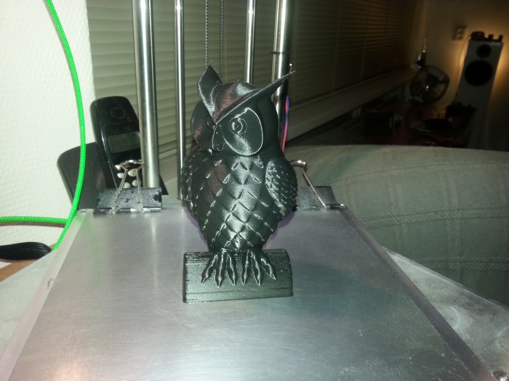

Wat print je? ABS of PLA? Ik gebruik nu zelf een plaatje aluminium met een laagje haarlak voor PLA, en een bed temperatuur van 65 graden. Als de plaat afgekoeld is, kan je de print er zo afpakken.
De oren zien er erg netjes uit, meestal als je de zelfde snelheid en temperatuur houdt op dat soort kleine delen krijg je vervormingen.

Verwijderd schreef op maandag 09 maart 2015 @ 17:58:
Misschien geluk, het printje ging erg goed, nu draait eentje voor een collega die ook eentje wou, maar die doe ik in witte PLA. Al het fillament wat ik nu door de printer draai, ligt hier nu al meer dan een jaar op de plank... de eerste loops waren bros, maar de rest lijkt wel ok... Fingers crossed... :P
