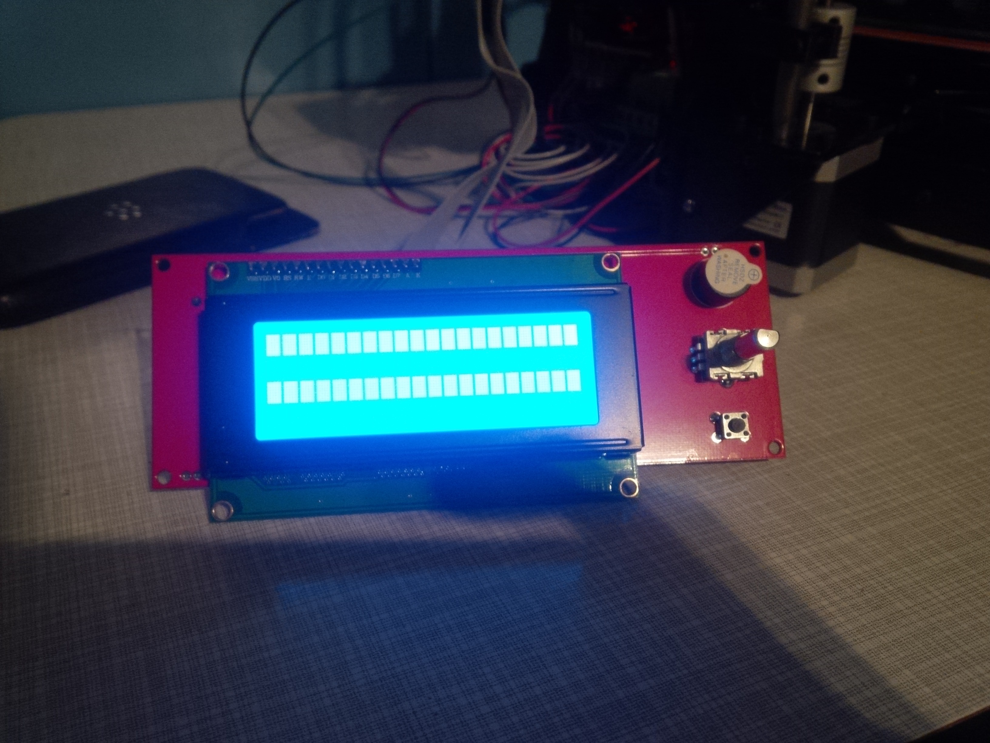

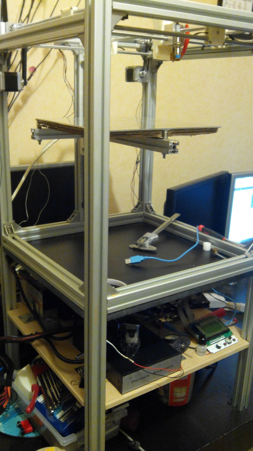

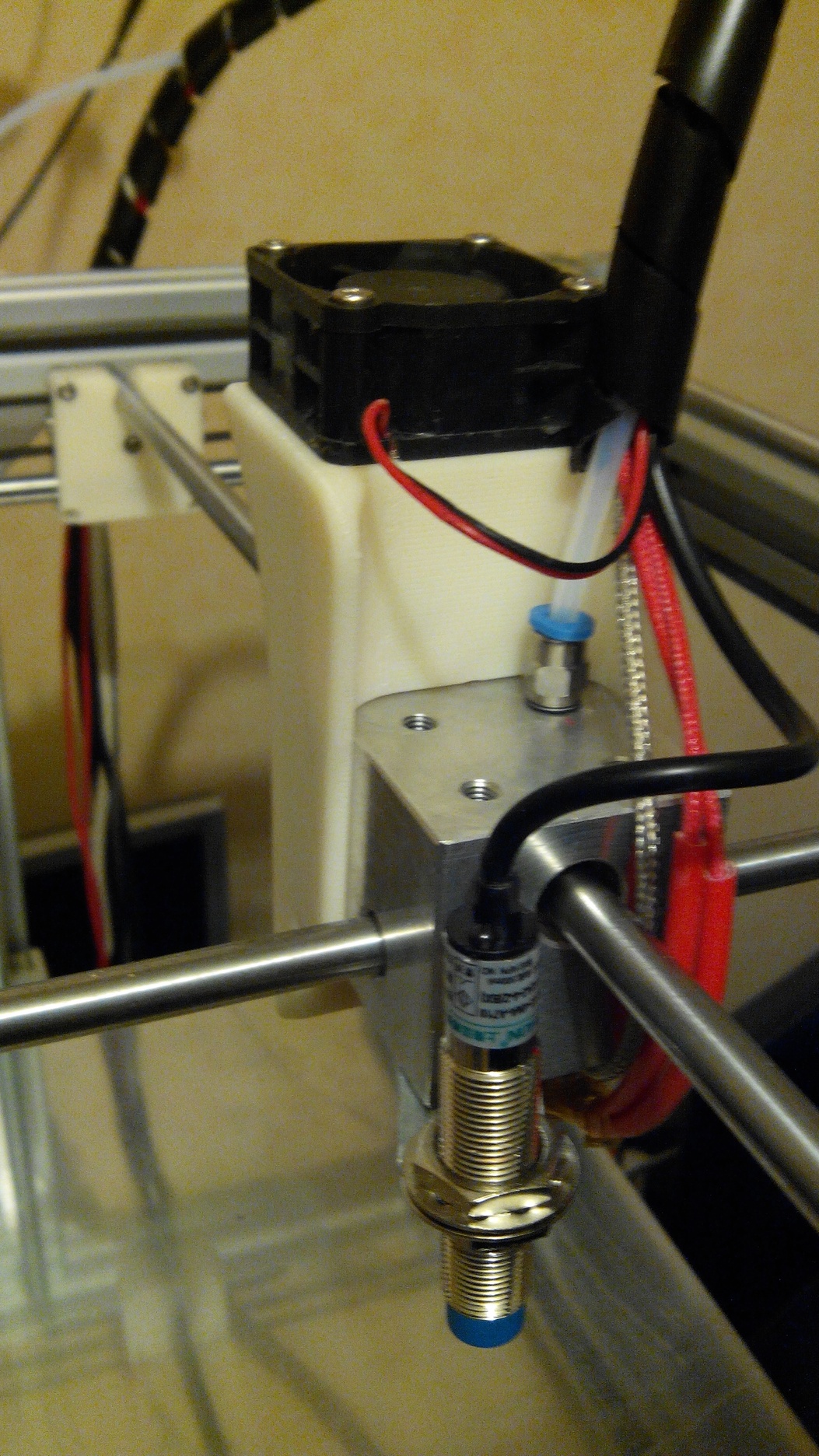

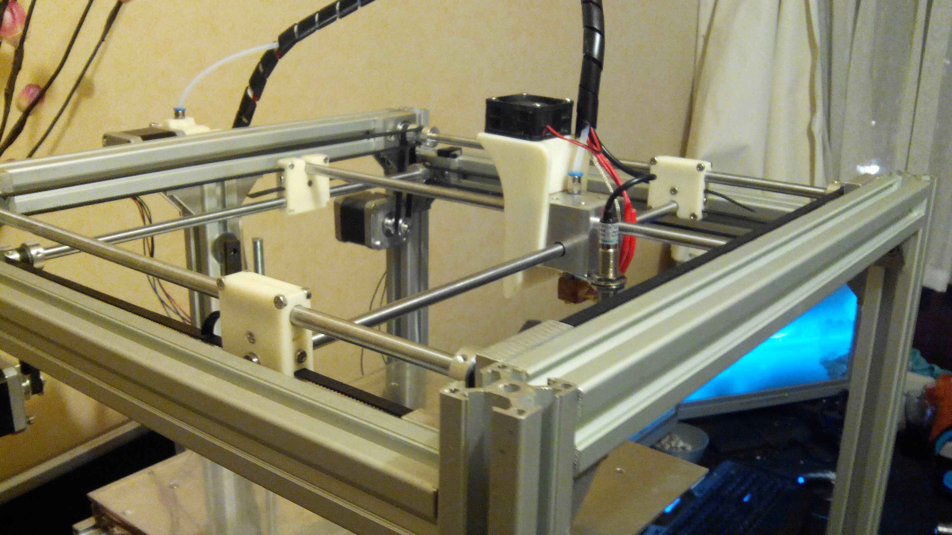

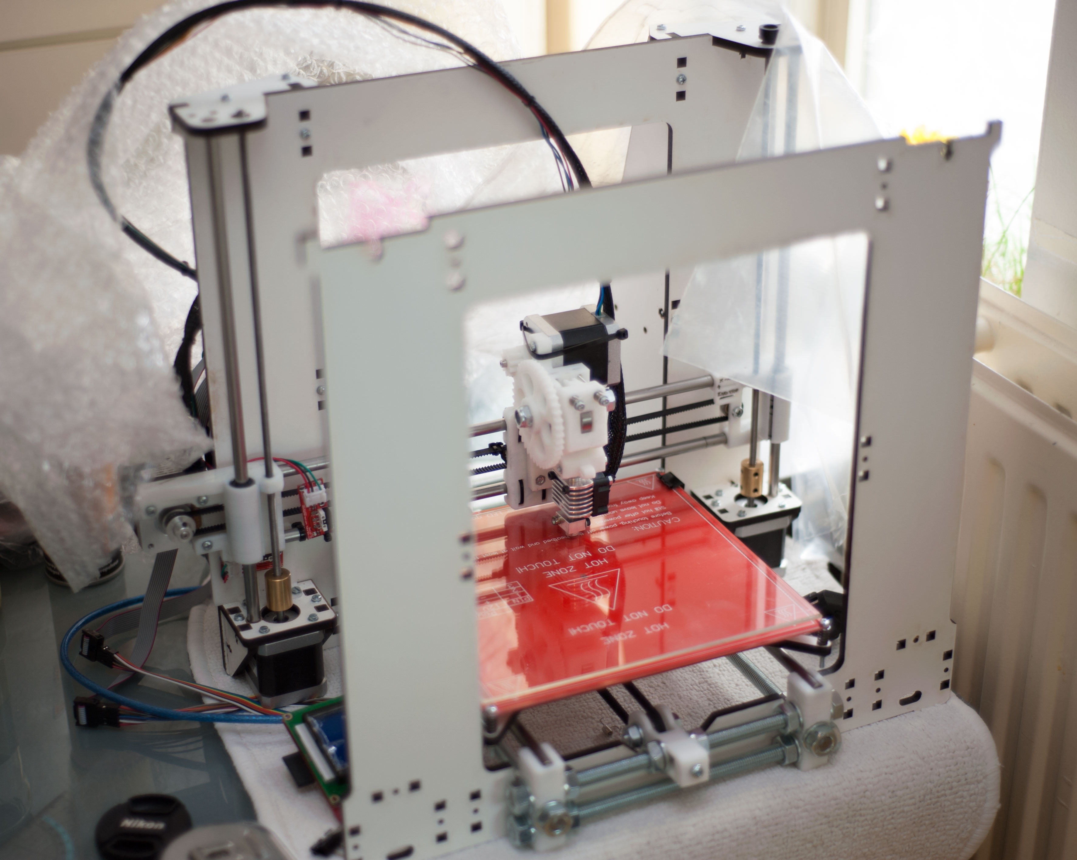

Zo heb nog ff een paar fotootjes gemaakt eindelijk van mijn bouwseltje
Afbeeldingslocatie: http://tweakers.net/ext/f/ACoZxsKWZlRdhmMjpq0fl68u/thumb.jpg
Afbeeldingslocatie: http://tweakers.net/ext/f/FYAO6C3UKBSv0LD0QjCclYxN/thumb.jpg
Afbeeldingslocatie: http://tweakers.net/ext/f/VJYWAeBkURGIQdfctkimXF5m/thumb.jpg
Schiet eindelijk een beetje op, vanavond Bed tramming uittesten. En dan kunnen we beginnen es een printje te maken. Ik heb de Fan nog steeds niet aangekregen BTW
[ Voor 61% gewijzigd door WeeDzi op 23-02-2015 09:22 ]

Ondertussen mijn trapeziumschroef en moer binnengekomen en het laatste stukje geprint. http://www.trapeziumdraad.nl
Afbeeldingslocatie: http://i57.tinypic.com/dlhibs.jpg
Afbeeldingslocatie: http://i61.tinypic.com/rcmph5.jpg

Wat ook nog kan (heb ik tegengekomen met de wissel van een bolt) is dat de inkeping in de bout niet mooi overeenkomt met de opening waar het filament door moet dan loopt het vast en maalt hij ook alles weg, eens dat goed gezet en mijn problemen waren weg.
Tja het is vroeg en mijn hand is door de ouderdom ook niet meer zo vast maar hoop dat de (iPad) tekening wat bijbrengt, dit is het bovenaanzicht van de extruder :+
PS: bout ook niet TE vast zetten zodat alles nog vlot meedraait. Neem anders eens een foto van de bovenkant.
Afbeeldingslocatie: http://i62.tinypic.com/2w6bces.jpg

Tja het is te zien welke breedte men neemt ik heb 20X20 profielen de 30X30 slot6 zijn dan weer duurder dan deze met slot8, maar hoe meer adresjes men heeft hoe meer men kan vergelijken.
Voor dit frame met twee assen van 12mm 13€ inc verzendingskosten van 15€ heb ik 126€ betaald.
Heb er dan nog hoeken bijgenomen die eigenlijk niet hoeven van 20€ Dan kan men er nog afrekenen.
Afbeeldingslocatie: http://i58.tinypic.com/ehzwc4.jpg
[ Voor 40% gewijzigd door SnelleD op 24-02-2015 09:16 ]

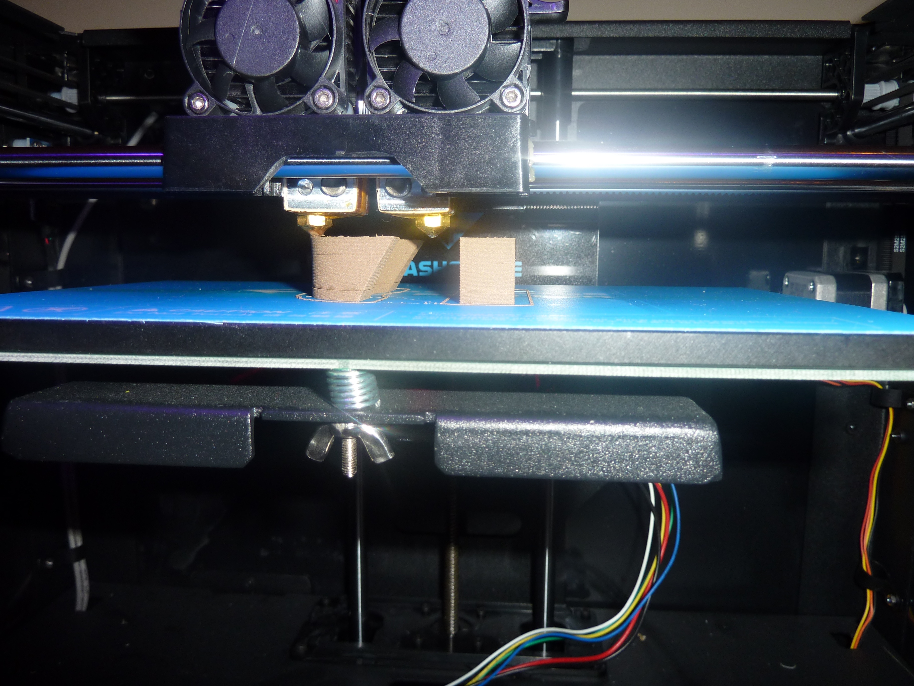

  • stefan787
  • Laatst online: 20-02 09:18
hey jongens,
het is al weer een tijdje geleden dat ik hier wat heb geplaatst, maar nu heb ik zins kort simplify3D. het is echt een super programma, echt een aanrader, de kwaliteit is echt super:
Afbeeldingslocatie: http://i.imgur.com/oHmsuv6.jpg
maar nu heb ik een klein probleempje, het printje verplaats opeens:
Afbeeldingslocatie: http://i.imgur.com/2bMmN85.jpg
Afbeeldingslocatie: http://i.imgur.com/1jQW6WM.jpg
het zijn allebei twee andere printjes alleen ze zijn allebei een beetje verschoven. iemand een idee hoe dit kan?? kan het zijn dat ik me driver iets hoger moet instellen zodat ze wat minder snel slippen, kan zijn de printkop tegen de infill aanloopt, want dat ligt er niet zo mooi bij.

stefan787 schreef op dinsdag 24 februari 2015 @ 16:48:
hey jongens,
ik wil niet vervelend doen maar die kwaliteit van simplify3d kun je met de cura slicer ook wel halen hoor. Je hebt daar waarschijnlijk ook niet dezelfde instellingen gebruikt.
en tja skipping steps kan liggen aan je driver instelling maar kan ook door andere dingen komen, dat kan wel eens een hele puzzle worden. is het altijd op dezelfde hoogte of is het gewoon random, en is het altijd in dezelfde richting?
  • Volotactus
  • Laatst online: 10:23
Dat opeens verspringen van de print heb ik ook eens gehad.
Na lang zoeken kwam ik erachter dat het alleen kwam wanneer ik via de pc print. Sindsdien altijd standalone printen vanaf SD-kaart en geen versprongen printen meer.
  • eiPionezero
  • Laatst online: 31-08 21:59
Printer is inmiddels af wat betreft de hardware :)
LCD heb ik nog niet aangesloten, het leek mij beter eerst de printer eerst wat beter te leren kennen en te calibreren met mijn laptop.
Ik heb nog geen filament binnen, maar ik wilde alvast wat gaan proefdraaien. Op mijn laptop (Dell E6420, windows 8.1 pro x64) heb ik de Arduino drivers, Cura, Repetier-Host en Pronterface geïnstalleerd. Connecten met Repetier lukte vrij eenvoudig, maar na verbinding te hebben gemaakt blijven er steeds 7 commando's in de wachtrij staan. Na in de settings van Repetier 'reset on connect' te hebben gelezen (volgens dit) lukte verbinden wel, maar zodra ik handmatig opdracht geef tot iets als X-as 10mm verplaatsen of heatbed aan geeft hij weer aan dat er een aantal commando's in de wachtrij staan. Mijn conclusie: de software herkend de printer wel, maar de printer reageert niet. Weet iemand wat ik kan doen? Zoeken op internet heeft mij nog geen oplossing gebracht, misschien zoek ik verkeerd?
Ik heb de PC losgekoppeld en de LCD aangesloten, dit is het resultaat:
LCD
Wat doe ik verkeerd?
[ Voor 15% gewijzigd door eiPionezero op 24-02-2015 21:13 ]
  • AlexanderB
  • Laatst online: 22-12-2025
AlexanderB
7800 rpm
heb je de firmware al op je controller staan? en staat dr ook 12v op de 12v poort? Juiste Baudrate ingesteld?
Dat ie verbinding maakt in Repetier wil alleen zeggen dat het USB-->Serial chipje wat dr op zit werkt, niet dat dr data doorkomt, in fact, het feit dat de commands alleen maar opstapelen betekent bijna zeker dat dr geen (geldige) data doorkomt.
[ Voor 3% gewijzigd door AlexanderB op 24-02-2015 21:26 ]
  • eiPionezero
Volgens de verkoper was de controller compleet geconfigureerd. Aan de andere kant, deze verkoper heeft ook al twee keer te weinig schroefjes opgestuurd en was er beide keren van overtuigd dat hij juist extra schroefjes had meegestuurd...
Baudrate heb ik op de standaard 250000 gezet. Voltages heb ik gecontroleerd met mijn multimeter: exact 12V input, heatbed en hotend allebei 0V.
  • stefan787
WeeDzi schreef op dinsdag 24 februari 2015 @ 19:59:
Nahh..dat maakt voor mij niet zoveel uit, cura gebruik ik al maanden en simplify3d net een paar dagen.
zijn allebei andere printjes, de ene vandaag en de ander was van gister maar wel met de zelfde g-code en allebei via sd kaart geprint. en ik heb nog wel aan de potje lopen draaien laatst, ik zal ze een heel klein beetje ophoog draaien kijken of dat scheelt.
eiPionezero schreef op dinsdag 24 februari 2015 @ 21:35:
staat de baudrate in je firmware ook op250000?

Ik heb een Velleman K8200, en heb al flink plezier gehad om deze in elkaar te zetten :D
Inmiddels zit hij helemaal in elkaar, uiteraard nog wel wat foto's gemaakt van de build:
Afbeeldingslocatie: http://i61.tinypic.com/10nx9vs.jpg
Afbeeldingslocatie: http://i61.tinypic.com/2ch2jp5.jpg
Afbeeldingslocatie: http://i58.tinypic.com/t8nkg5.jpg
Afbeeldingslocatie: http://i60.tinypic.com/t7mlmw.jpg
Afbeeldingslocatie: http://i62.tinypic.com/2ewkyg4.jpg
Nu begint de pret pas echt :)
Voeding heb ik er inmiddels wel aangehad en er kwam geen rook uit / ontplofte niets :+
In dezer dagen maar eens de PC er aanhangen en kijken oh er leven in zit :D

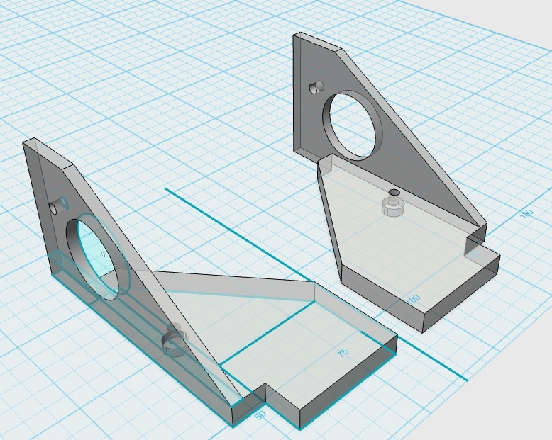

Net even bezig geweest met het tweede frame dat ik binnen had gekregen. Gezien er geen oortjes of vleugels bij de vervangende zat, dan maar dit :) :
Prusa i3 double rigid frame
Nog even uitzoeken hoe ik het aan de bovenkant het beste aan elkaar kan koppelen. Zonder dat de extruder in de weg gaat lopen van de bevestiging.
Bij de lokale hardware winkel binnengelopen. En de werknemer zij gelijk een aluminium profiel (H 25mm x B 25mm x D 2mm x L ???mm).
Een 90 graden aluminium profiel is nog beter. Deze komt vervolgens over de twee zijkanten.
Voor de opening aan de bovenzijde van de voorste frame ga ik dan nog wel wat pinten.
En dan zo dat het de sleuf bovenop opvult en met M3 bout en moer vast kan. En met een bocht zodat het ook aan het dichts bij zijnde M3 gat bevestigd kan worden voor extra stevigheid als "brace".
Edit 2:
Bijna klaar met het ontwerp. Alleen nog bepalen waar de gaatjes moeten komen voor het aluminium hoekprofiel.
Prusa i3 Dual frame printed connectors
En de thing.

Momenteel bronzeFill aan het printen :)
bronzeFill
Heel klein beetje delaminatie tussen twee lagen onderaan, maar dat komt omdat het filament daar vastliep in de nozzle, maar gelukkig had ik een 0.3mm naald om het op tijd uit te duwen.
