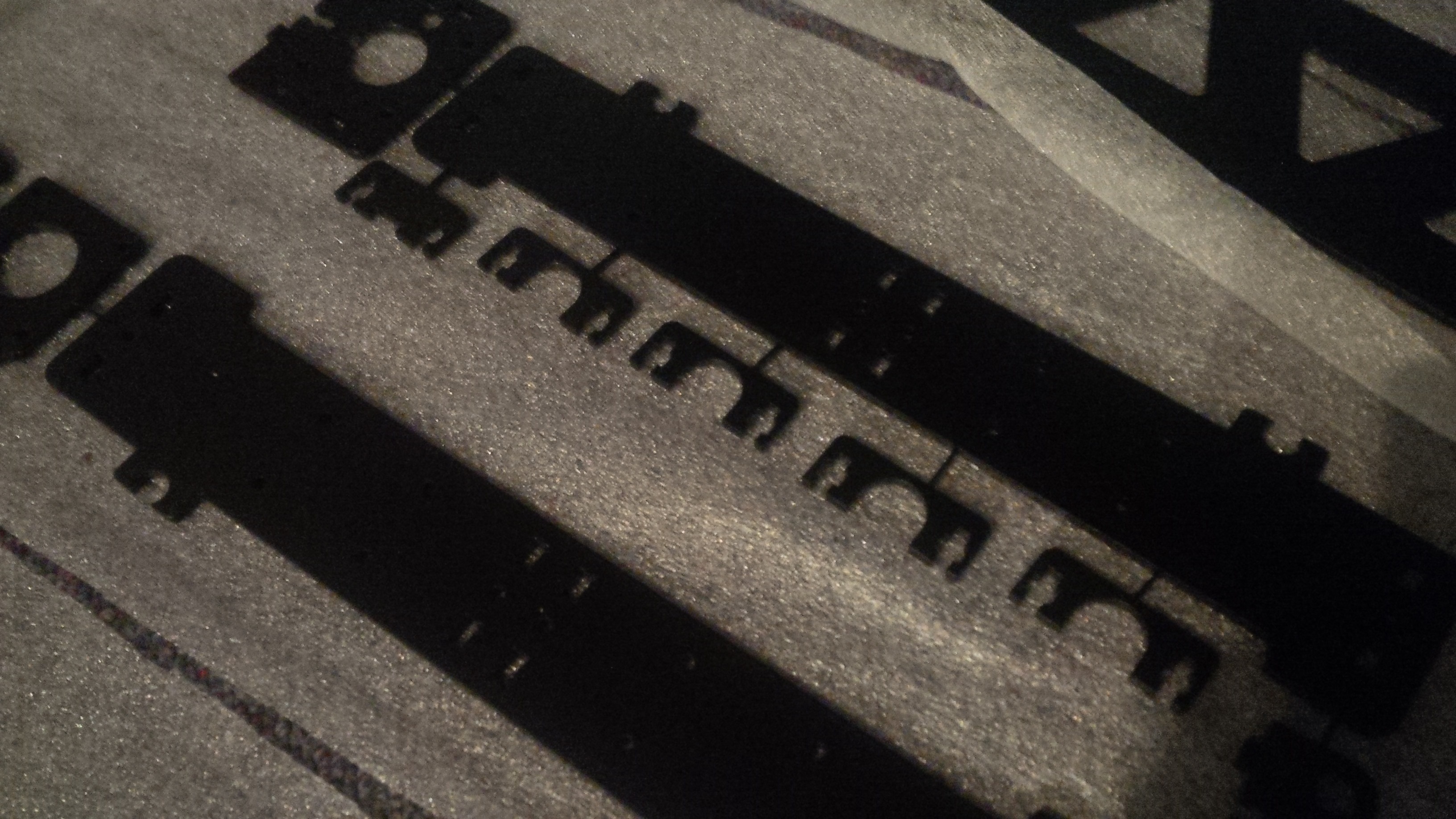

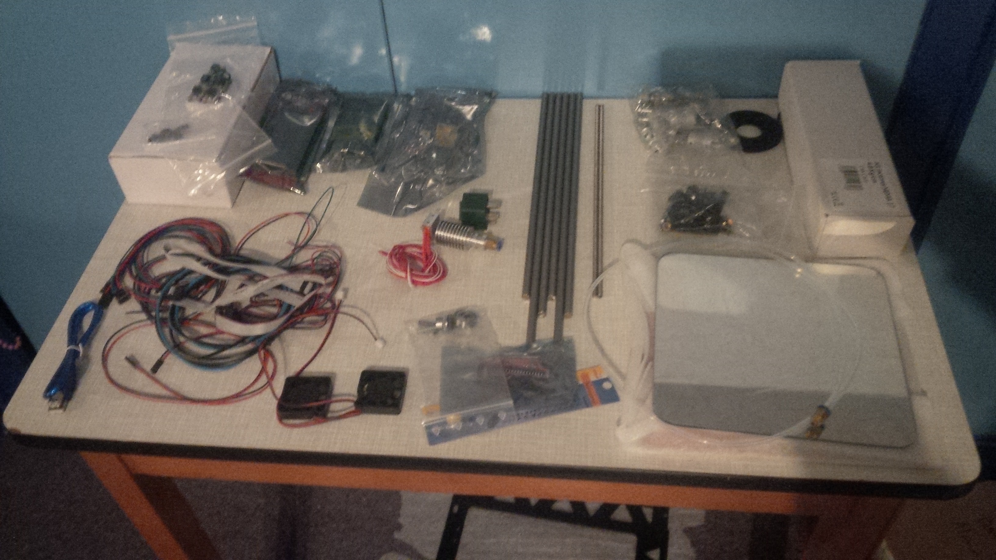

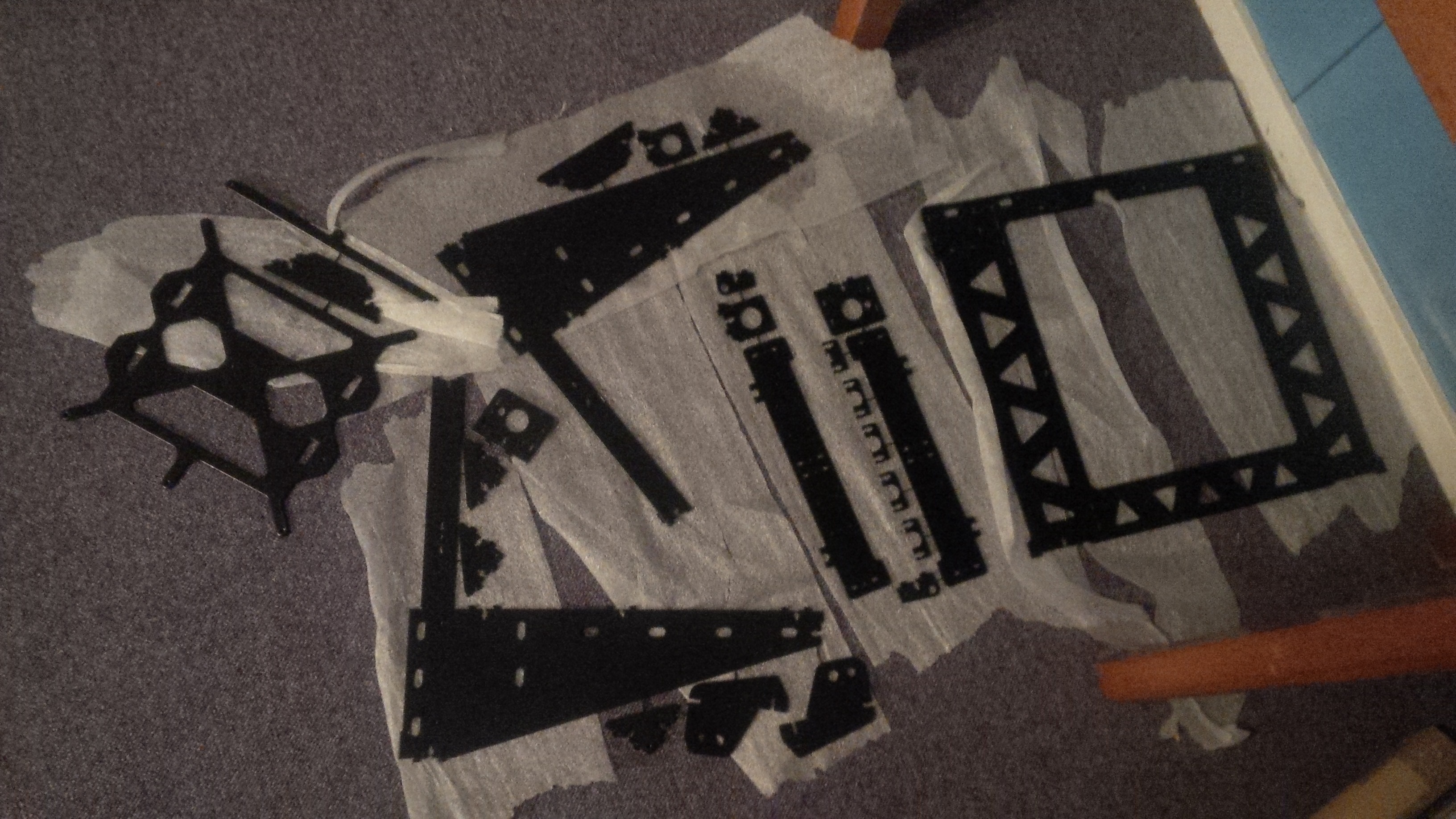

Mijn bestelde printerkit is vandaag aankomen, paar foto's: (klik voor vergroting)
pakket
elektronica en stuff
frame
frame onderdelen
Excuus voor de slechte foto's, telefooncamera :p
De kit lijkt aardig compleet te zijn als ik vergelijk met de BOM van de reprapwiki. Wel een aantal dingen:
- De verschillende onderdelen van het frame zitten deels nog vast. Dit betekend dat ik ze los moet halen, bijvijlen/slijpen en opnieuw moet verven. Niet chill.
- De verf op het frame is iets te dik, hierdoor passen de verschillende onderdelen niet allemaal even goed. Soms moet ik eerst de verf verwijderen voordat het past, ook vrij karig.
- Stroomkabel voor het stopcontact ontbreekt, ik heb gelukkig nog wel een losse liggen.
- Geen geared extruder, wat ik verwacht had, maar een direct extruder (via bowden). Gaat dit wel werken, met 3mm plastic? Als ik het ding werkend krijg ga ik direct onderdelen voor een geared setup printen.
- Hoeveelheid boutjes en moeren heb ik niet nageteld :p
Frame en extruder valt mij tegen, hoewel ik voor de prijs natuurlijk ook niet te veel had moeten verwachten.
