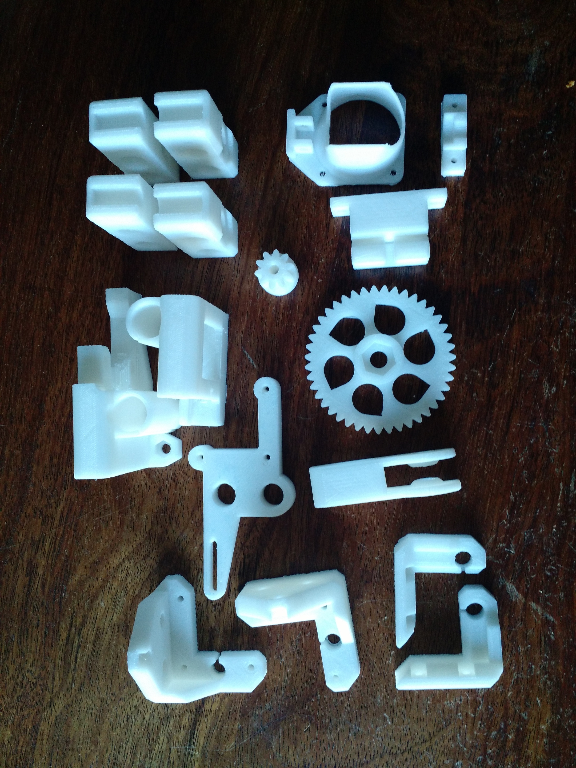

Zo de plastic parts zijn besteld. En ook een verbeterde extruder (op advies van de verkoper), voor de i3 Rework. :)

De printed parts voor mijn i3 Rework en extruder DIY build komen morgen binnen.
Hier het resultaat:
i3 Rework
Printed parts i3 Rework + Extruder
Hardware en electronica moeten nog besteld worden:
Hardware
  • Melamine MDF i3 improved (met de oortjes voor de shafts/motor mount)
  • Printed parts i3 Re. (ABS)
  • Printed parts Extruder (ABS)
  • Hobbed bolt M8 groove at 25mm
  • Extruder springs
  • Straight rods kit i3 Re.
  • Threaded rods kit i3 Re.
  • Hardware kit i3 Re. (Screws, nuts and washers)
  • LM8UU linear bearings (6x)
  • 608ZZ bearings per 2 (2x)
  • 624ZZ bearings per 2 (2x)
  • Shaft coupler 5x5mm per 3 (1x)
  • GT2 belts + pulleys kit
  • Bed clamps + springs
Electronics
  • Ramps 1.4 Ramps-FD (for Due)
  • Mega 2650 R3 Arduino Due
  • 128x64 LCD
  • Wantai 42BYGHW811 42BYGHM809 (5x)
  • DVR8825 Steppermotor driver (5x)
  • Heated bed MK2A MK2B
  • Mechanische end-stops, incl. draad (3x)
  • Gereguleerde switching power supply 12V/400W 33,3A 24V/400W 16,6A
  • E3D All metal J-Head extrusion kit (1.75mm / 0.3mm nozzle) 12V -> 24V
Dit heb ik allemaal bij elkaar gezocht en in een excel bestand gezet.
Voor ik bestel wilde ik dit lijstje graag even laten checken door iemand met meer ervaring hier.
Indien er iemand aanpassingen, tips of toevoegingen heeft hoor ik ze graag. :)
