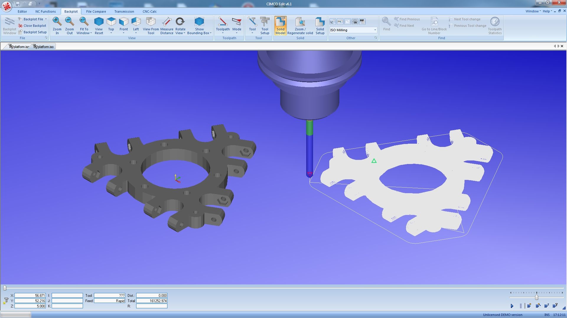

Het programma wat ik thuis en op mn werk gebruik voor het tekenen/schrijven/editten/backplotten van CNC bestanden kan ook de .gcode bestanden lezen voor printers, en ze backplotten! (grafische simulatie) Vanmorgen had ik het er over met onze CAD/CAM programeur, en die liet me zien dat je ook STL bestanden kan laden! (links) :o
(ik had voor het gemak .gcode hernoemd naar .iso, maar je kan die extensie toekennen aan cimco edit, alleen nog niet gedaan)
Voor het printen heeft het niet zoveel meerwaarde, al kan je wel checken of er geen rare dingen in het programma zitten (dit komt met CAM soms wel eens voor) Je kan met toolpath statistics iig wel een tijd opvragen, als je alle parameters goed zet voor je printer (maximale ijlgang vooral) kan je vooraf redelijk accuraat zien hoe lang een programma draait.

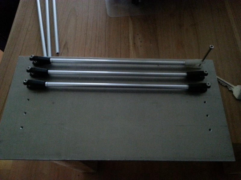

Iig, back to the printer die we Hephaestus gaan noemen. (gezien de hoeveelheid metaal in deze printer, vond ik dat wel een toepasselijke naam)
Afbeeldingslocatie: http://tweakers.net/ext/f/QgQh83dDYATHOCFjlGOQDhzV/full.jpg

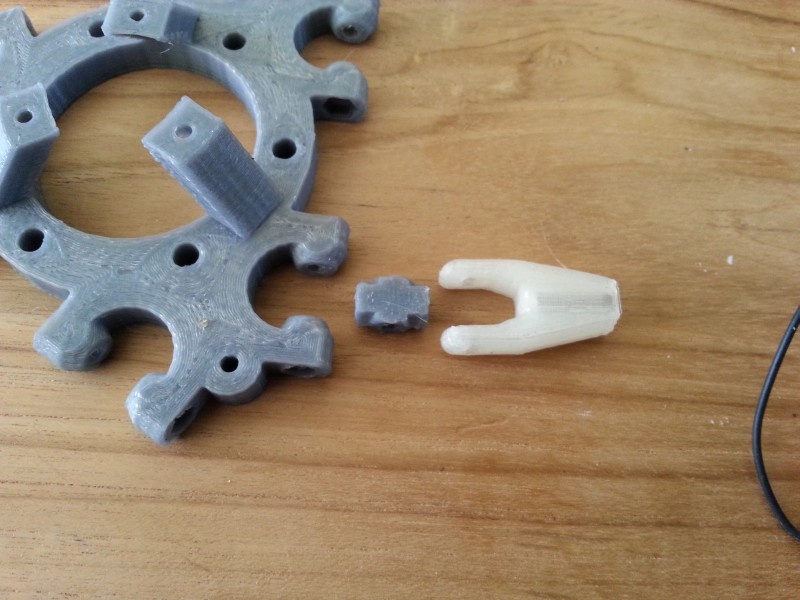

Vandeweek een malletje gemaakt om de armen van de printer te kunnen lijmen op de juiste steekmaat. Misschien moet ik de bovenplaat van de printer toch maar weer eens op de freesbank klappen om deze gaten er ook in te maken, zodat er niet nog een losse plaat nodig is voor het lijmen van de armen. (zal vast ooit wel eens stuk gaan, en dan is het handig dat je zo nieuwe kan lijmen)
Afbeeldingslocatie: http://tweakers.net/ext/f/YstIewcz7kjm9bqBqGiISM6b/full.jpg
Toen liepen we tegen een probleem aan.... Het platform is niet het standaard rostock deel, en waarschijnlijk bedoeld voor kogelkop verbindingen... Maar helaas passen de originele onderdelen dus niet. :( Iig, even een DM naar WeeDzi, en die gaat een originele voor me printen. _/-\o_

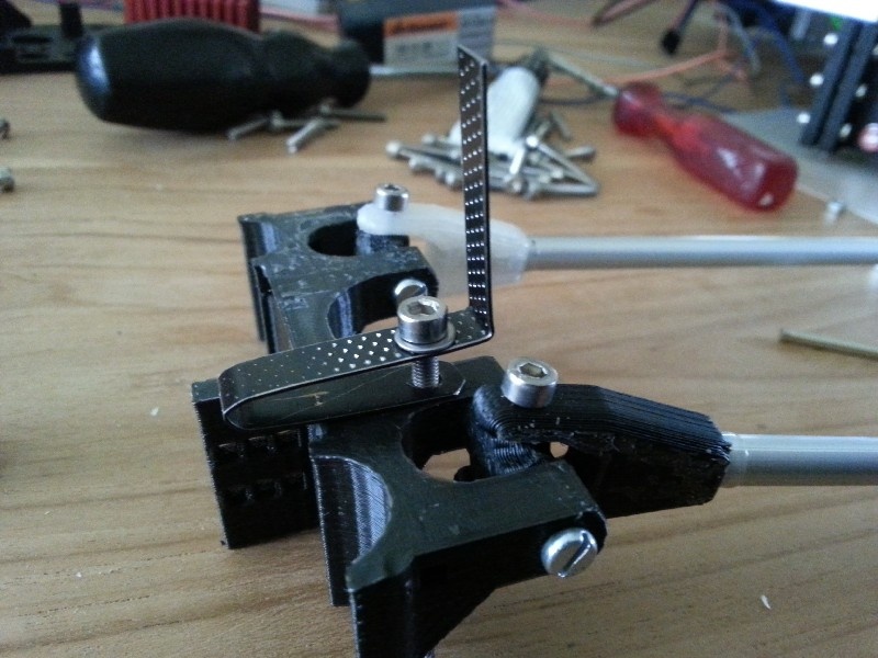

Een ander probleem wat me al een tijdje dwars zat, heb ik ook opgelost:
Afbeeldingslocatie: http://tweakers.net/ext/f/FjnFjCZULPTWaz2LhDysW5Eh/full.jpg
Bij de originele rostock zijn de eindschakelaars microswitches die eventueel stelbaar zijn met een boutje in de carriage. Alleen had ik voor optische eindschakelaars gekozen, en hoe maak je dat stelbaar?
Met een stukje bandstaal van 0,5mm, in een beugeltje gebogen. Eerst wou ik iets met een boutje en daar een plaatje aan maken, maar dit is veel simpeler en makkelijk te stellen. Dit is overigens versie 2.0.... Bij de eerste versie had ik het bandstaal gewoon plat omgevouwen, maar onstond er een scheur in het materiaal. :+
Afbeeldingslocatie: http://tweakers.net/ext/f/pTzlUnbG2ijPxoWrHV9kVjLl/full.jpg

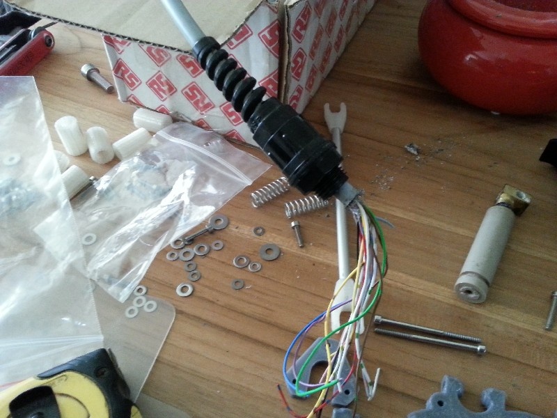

Vandaag op het werk nog een meevallertje... Van twee CNC bewerkingscentra moesten de kabels van het handwiel vervangen worden. Dat was bij eentje al gebeurd, maar was een tijdelijke reparatie. Nu 1 machine een nieuwe kabel heeft, (mijn machine moet nog, maar had de monteur geen tijd meer voor) bleef er een stuk van 2 meter aan 16-polige kabel over... Nou die kan ik wel gebruiken voor de printer! :P

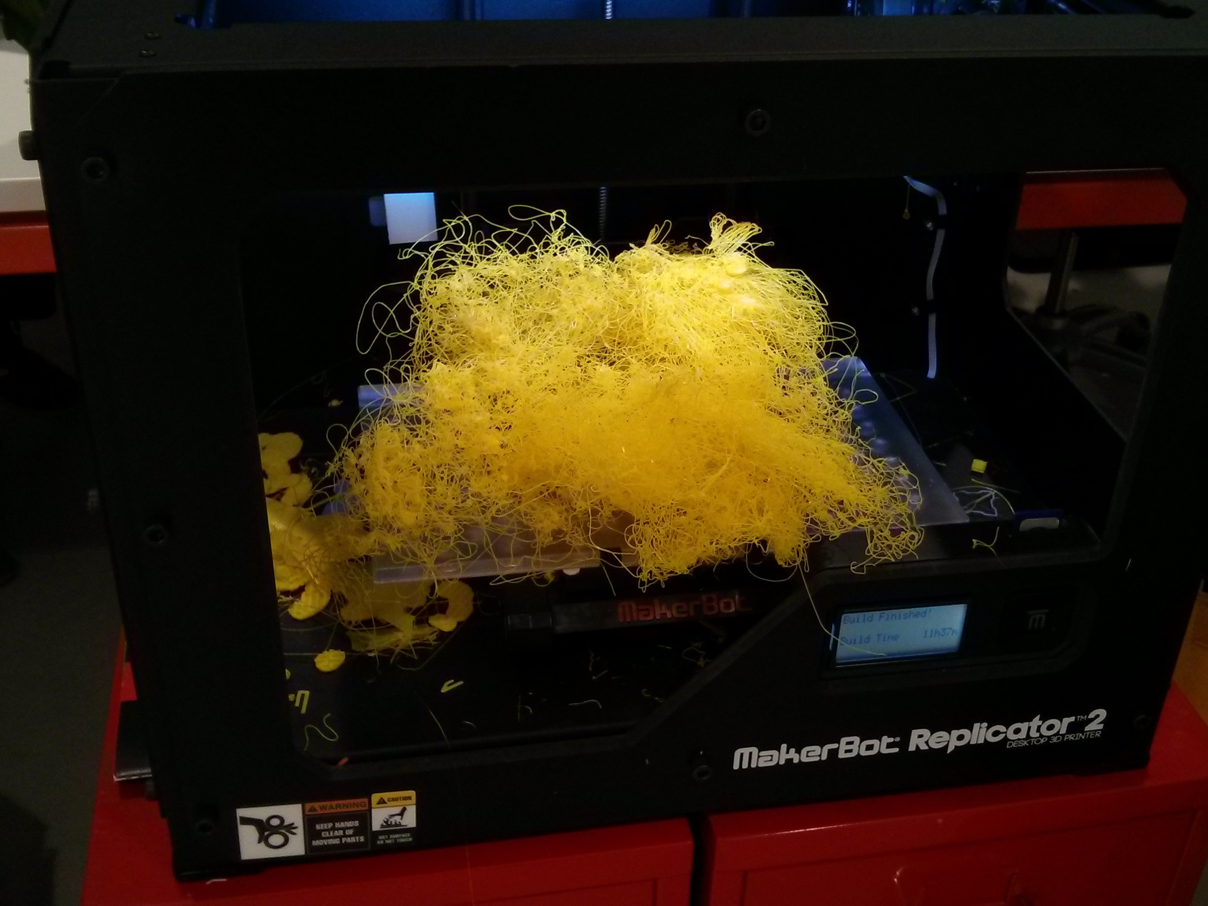

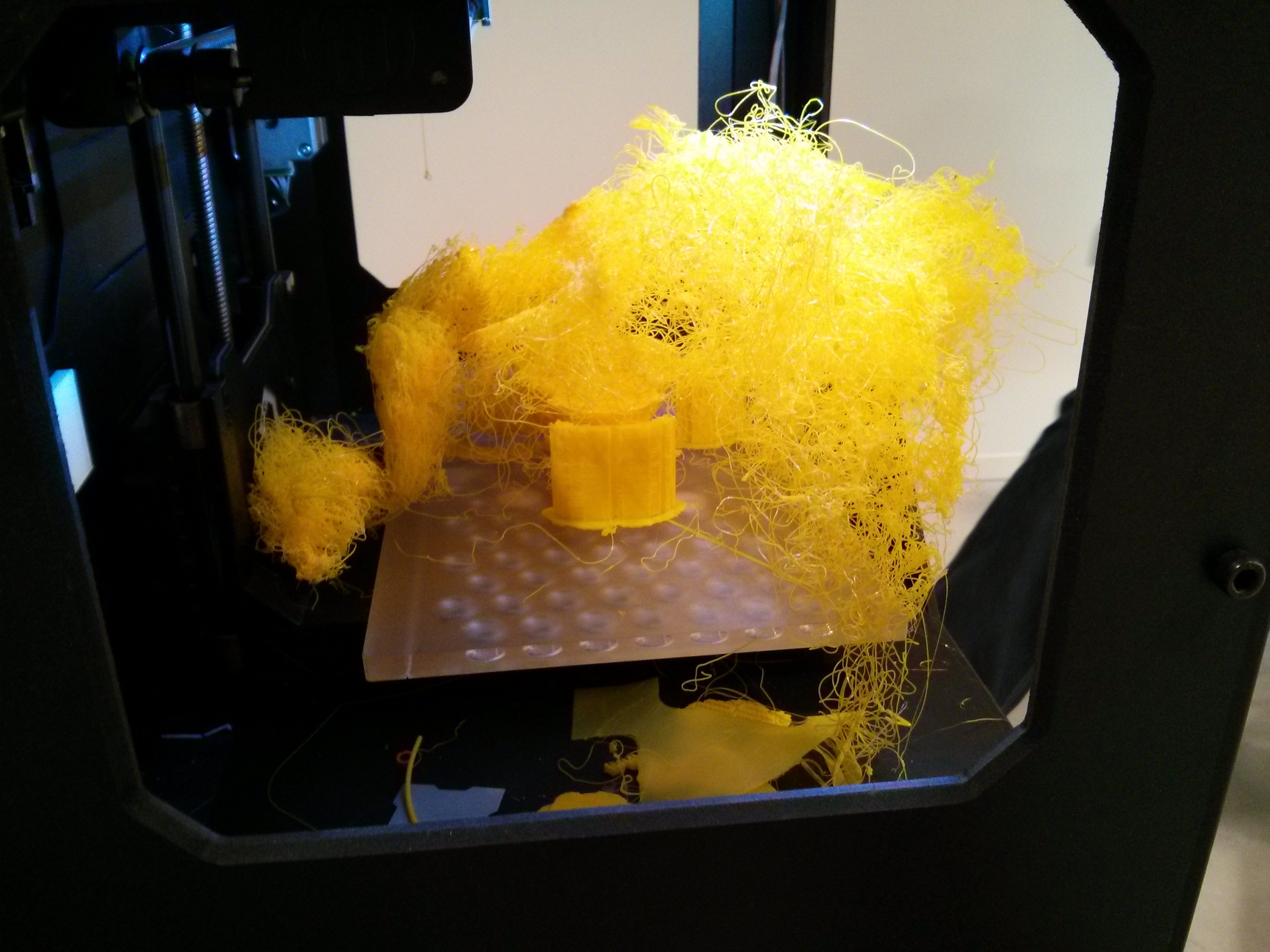

Vanacht een unattended print geprobeerd van deze Despicable Me minion op de maximale schaal (~13cm hoog) op een replicator2.
Bleek ik vanochtend mooi spaghetti te hebben gemaakt :(
Afbeeldingslocatie: http://tweakers.net/ext/f/mt8ibpIPWuZzUvPbBNb4xiCA/medium.jpg Afbeeldingslocatie: http://tweakers.net/ext/f/2MqDldRZfJMOdxOwpPqL9G7h/medium.jpg
Spindle weer vastgelopen.
Heb dit vastlopen nu al met meerdere spindles van verschillende leveranciers gehad. Zo moeilijk is het toch niet zo een ding beetje netjes te winden?
Ja dat is bij mij ook irritatie nummer 1, continu in de gaten moeten houden en af en toe dat ding even helpen doordraaien. Terwijl mijn houder echt super smooth is, die draait zonder enige moeite door.
Maar wat ik eraan moet doen weet ik nog niet zo goed.
