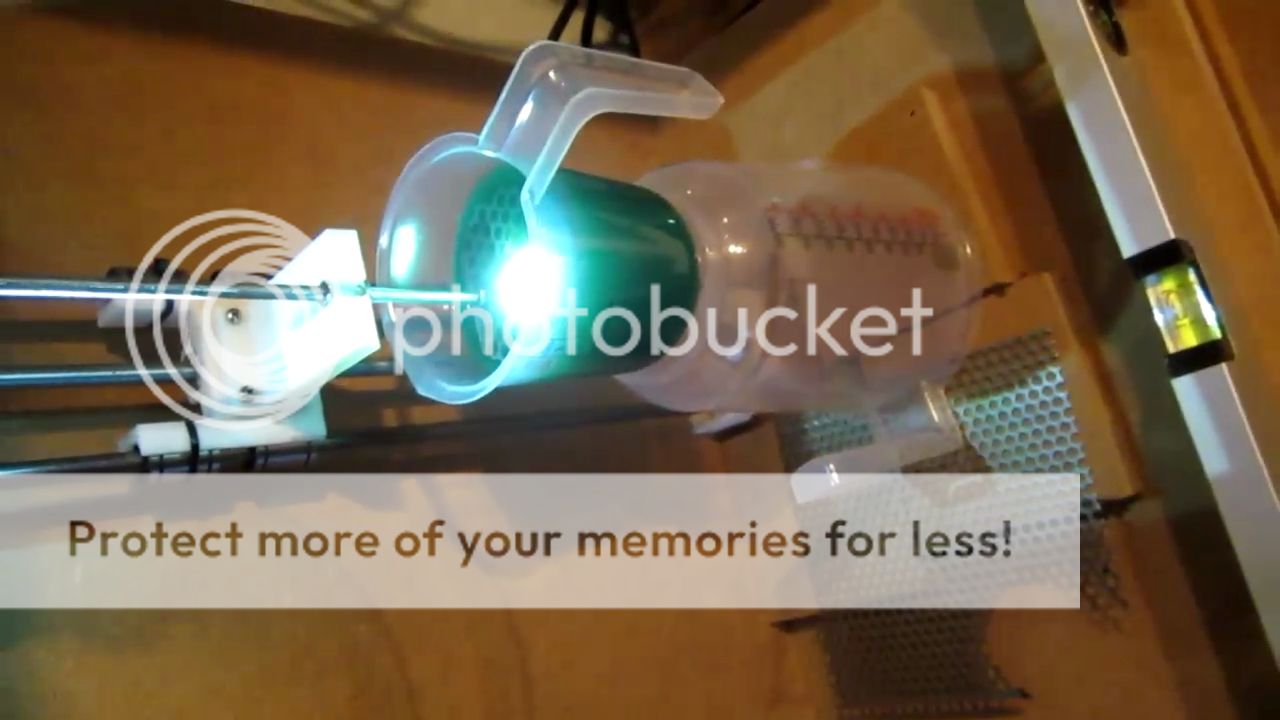

Zo even mijn project showen. Een klein schaaksetje. Doosjes geprint op de prusa i2, schaakstukken op mijn DIY SLA 3D printer (torens zijn 13mm hoog en de interne wenteltrap is nogsteeds intact) en de deksel is lasergesneden
Afbeeldingslocatie: http://i4.photobucket.com/albums/y149/skimmerbas/_MG_2404_zpse1152a7b.jpg
Afbeeldingslocatie: http://i4.photobucket.com/albums/y149/skimmerbas/_MG_2405_zpsdedddb0d.jpg
Afbeeldingslocatie: http://i4.photobucket.com/albums/y149/skimmerbas/_MG_2408_zps64b73cf2.jpg
(schaakset wil ik ook los gaan verkopen samen met het ABS doosje+lasergesneden deksel)
Discussies over kits die ik misschien ga verkopen horen meer op samenkopen.net thuis:
http://www.samenkopen.net/post_edit/85286/17145/4699880
De resin die ik gebruik is SubG+. Dit is een relatief goedkope vloeistof. Alle schaakstukken samen kosten mij grofweg €1,25. Maar die zijn dan ook behoorlijk klein.

Was nog in de veronderstelling dat DIY SLA niet echt tot de mogelijkheden behoorde, eigen design of 1 gebruikt van internet?

Het ontwerp is gedeeltelijk van mijzelf en gedeeltelijk een remix van delen wat op thingiverse te vinden is. Een filmpje van de opstelling is hier te vinden:
http://vid4.photobucket.c.../MVI_5081_zps70a64607.mp4
Omdat ik top-down print heb je geen dure oppervlakte spiegels en pdms coating nodig waardoor de kosten zo laag kunnen blijven.
