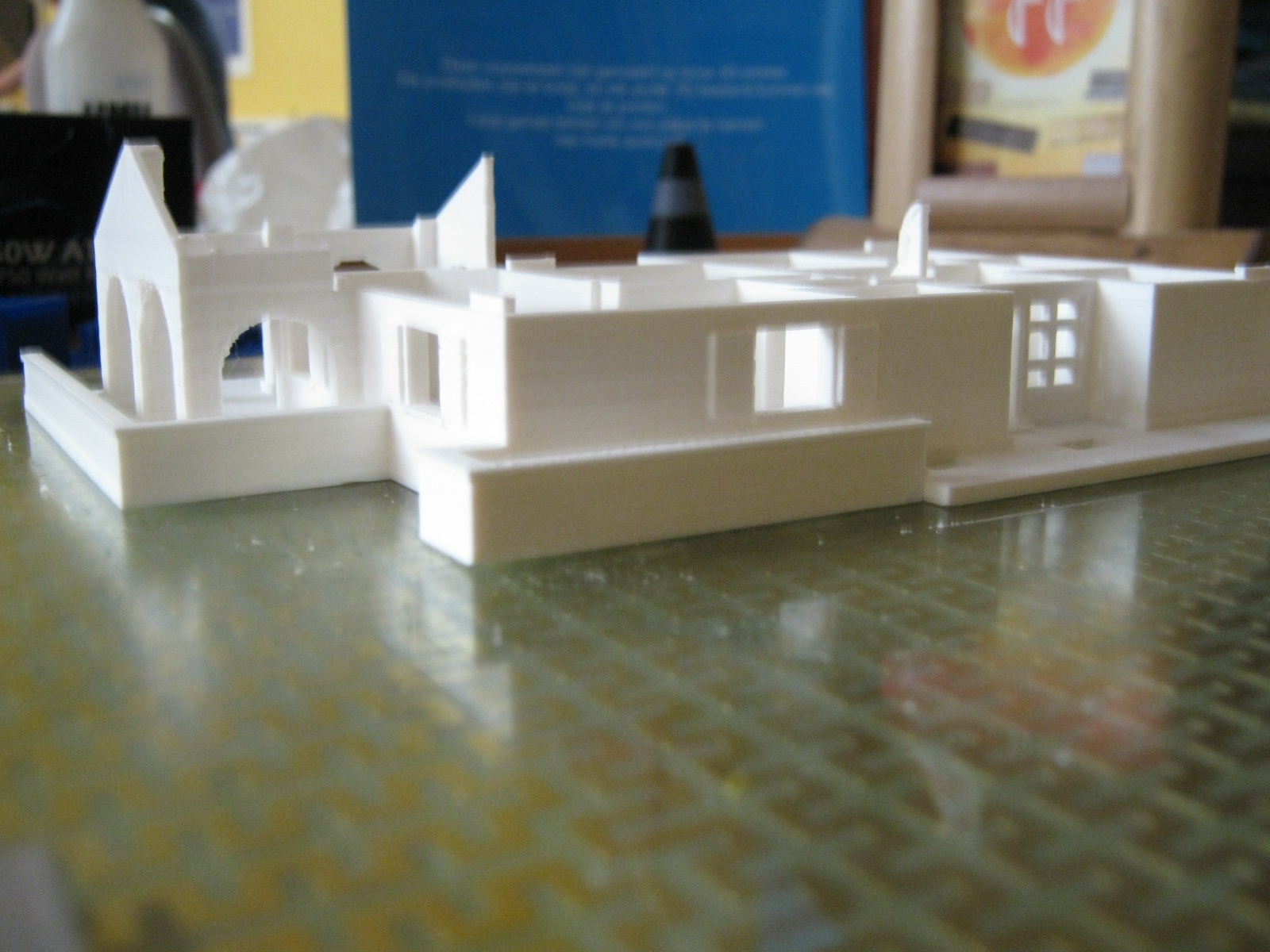

Hoe halen jullie je print van het bed af? Ben bezig met een huisje maar krijg hem niet los. Heb jet al met een plamuurmes geprobeert, zoals ik altijd doe maar met dit ben ik bang dat ie breekt.
Afbeeldingslocatie: http://tweakers.net/ext/f/e4KRVLcNjGRe3aRJxOosqjoB/medium.jpg
Verder is de print redelijk gelukt. Beetje jammer van de slechte bogen.

Bed weer verwarmen helpt
  • The Dolf
Had het onverwarmd geprint. Maar ga het straks eens proberen.
Toevallig ook een tip voor de bogen?

Of juist in de koelkast, zo lang er maar een krimpverschil ontstaat :)
The Dolf schreef op zaterdag 21 juni 2014 @ 18:06:
Beste imo is als je hem verwarmd naar 60c bij printen en erna dan gewoon laat afkoelen,
Popt hij er mooi af,
Nu kun je eventueel hem in de koelkast steken of een duster busjes kopen, omgekeerd is dat dan stikstof kun je ook altijd gebruiken.

Deed ik in het begin ook maar van er dan popt hij er niet zomaar vanaf. Ik gebruik trouwens haarlak als hechting. Werkt iets te goed.

Met zo'n spuitbus om je computer / toetsenbord mee uit te blazen. Wel omgekeerd houden natuurlijk.
EDIT: maar dat is blijkbaar al gezegd :+
