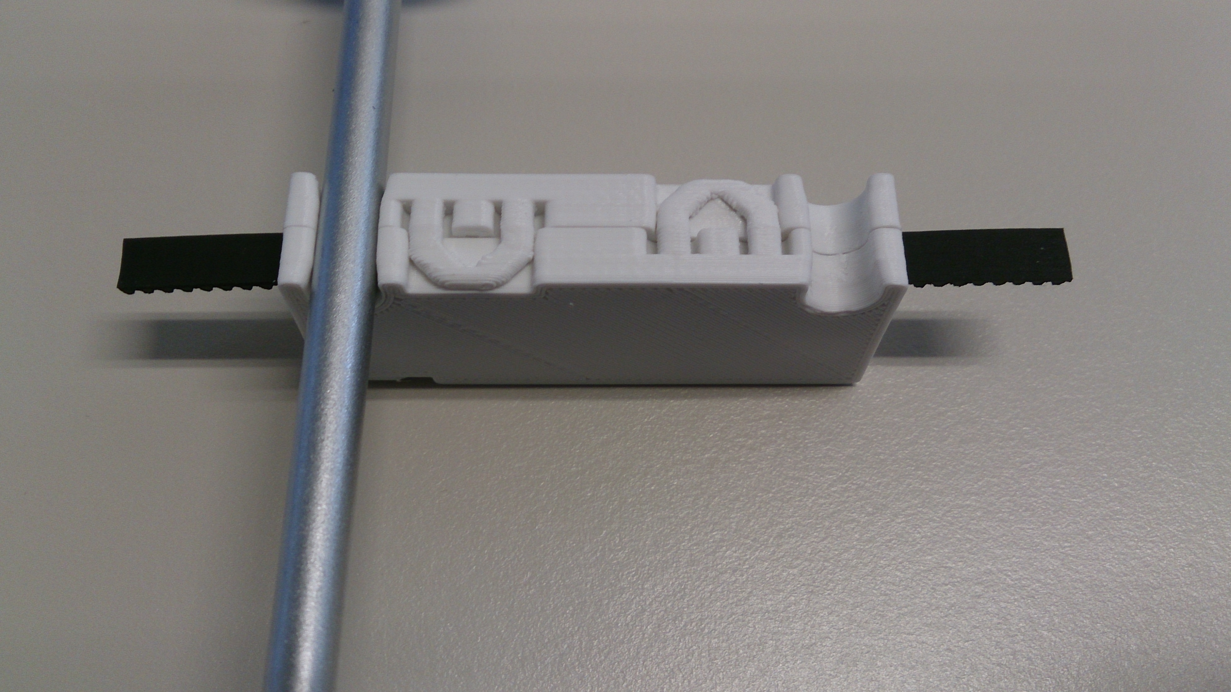

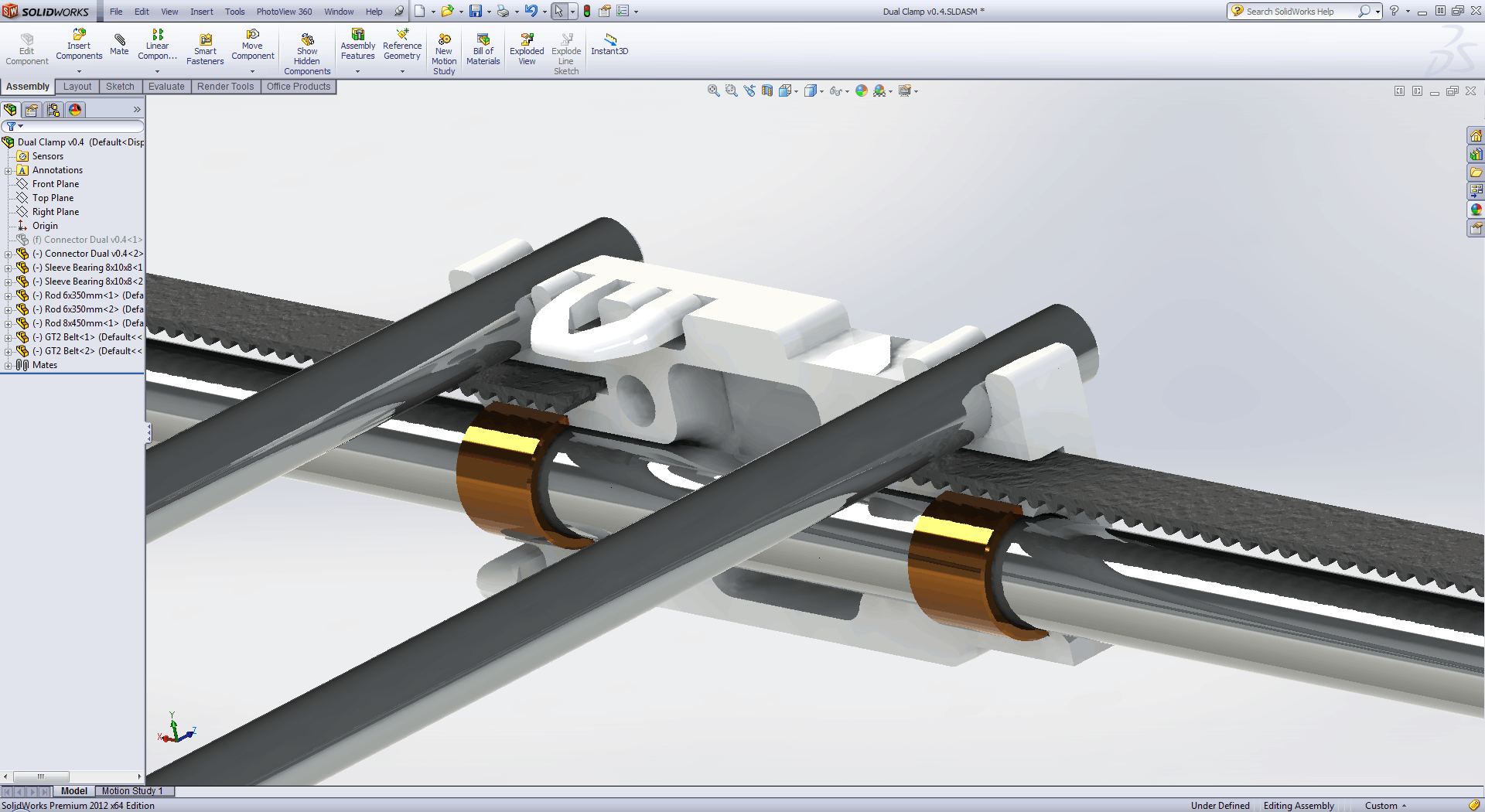

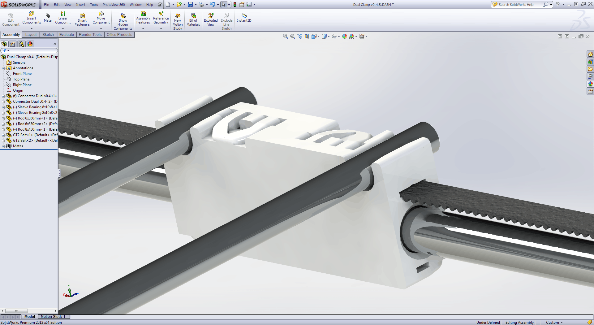

Ook maar eens wat serieuzer aan het ontwerpen gegaan. We hebben nu op het werk een Ultimaker 2 staan. Eens kijken of ik daar zelf een goedkopere variant van kan printen. Eerste parts zijn in ieder geval veel belovend. Nu de rest nog :P. Bij mij werkt het beter om gewoon ergens te beginnen en dan verder uit te bouwen. Mocht iets niet passen kan ik het zo opnieuw printen :). et design wordt een beetje hetzelfde als de Ultimaker, maar dan net iets anders ;)
Afbeeldingslocatie: http://tweakers.net/ext/f/zjzKhFiPvOGENqJrZwsxsd0j/full.png
Idee van 1 van de geleider houders
Afbeeldingslocatie: http://tweakers.net/ext/f/H19C79KMYtzUjfKtbV32c9Uh/full.png
De binnenkant
Afbeeldingslocatie: http://tweakers.net/ext/f/7twNhijPcBIwZzC24X9Ukdtw/full.jpg

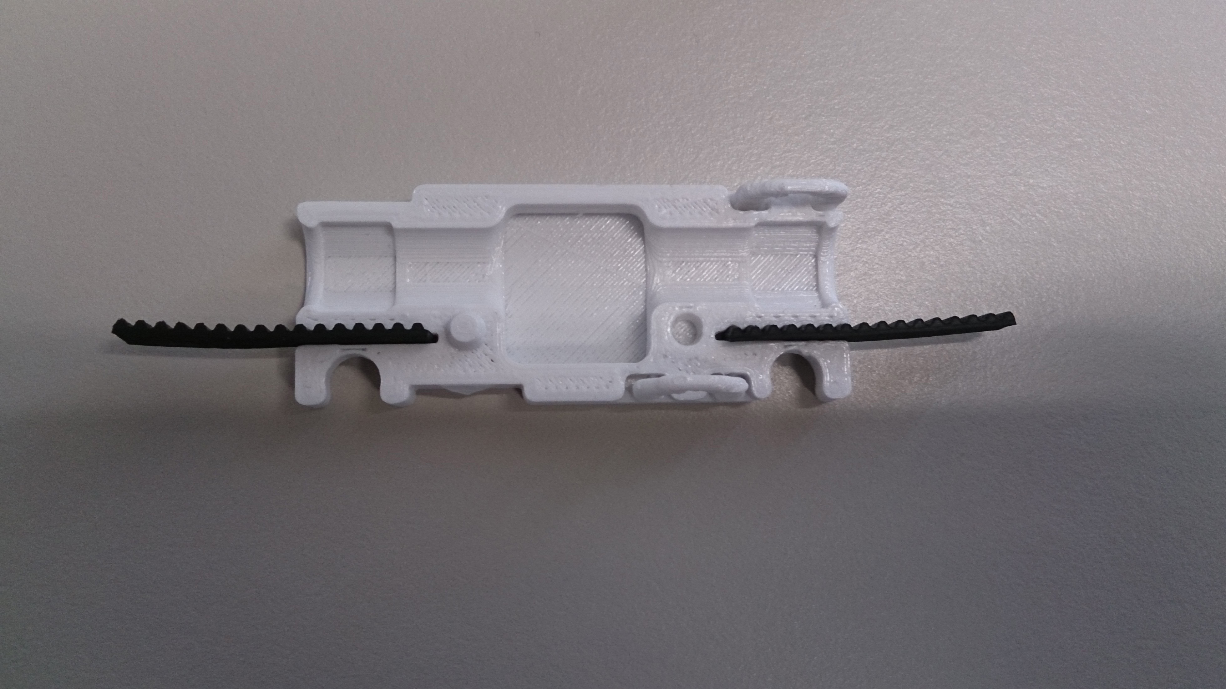

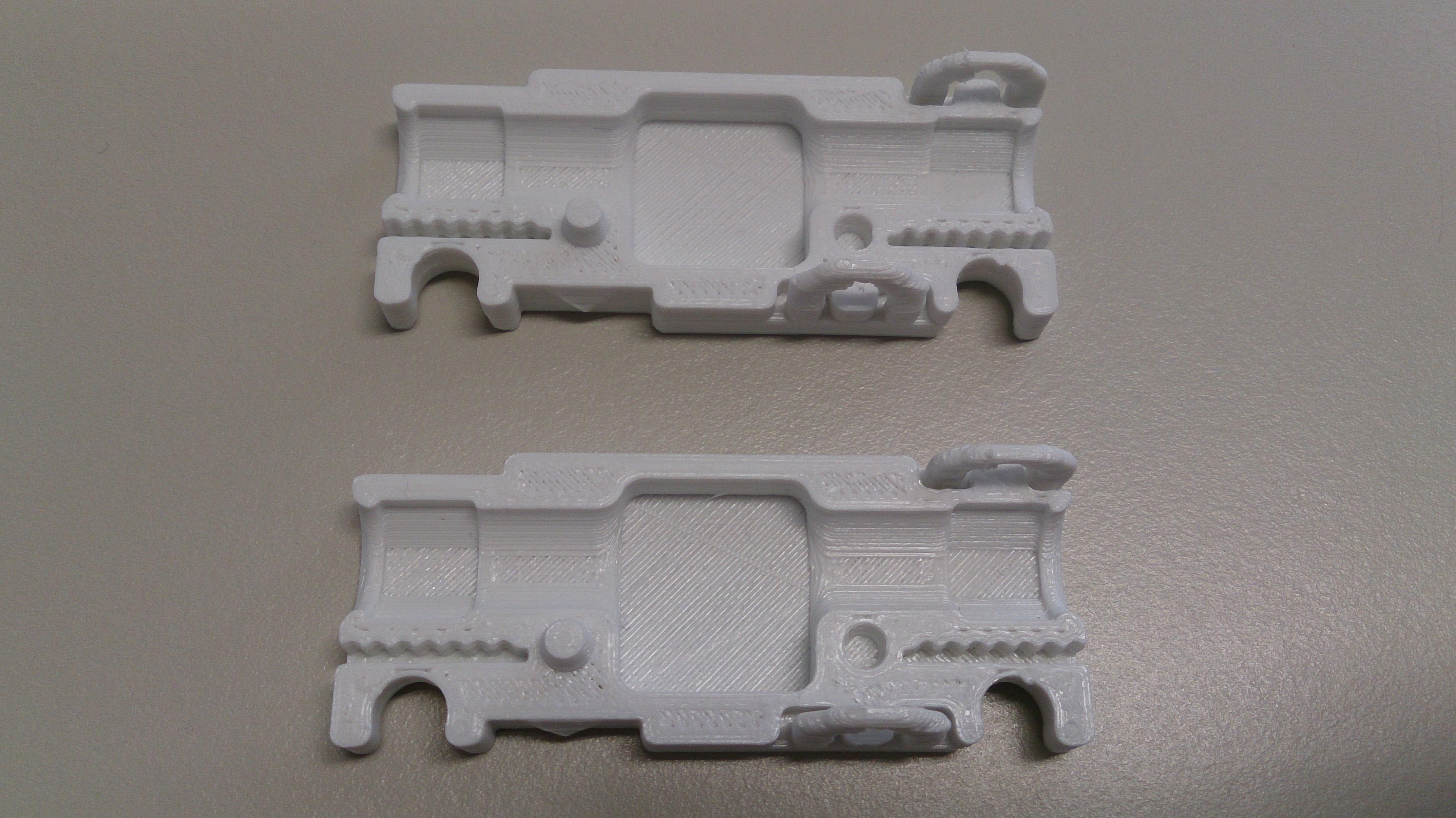

2 identieke helften klikken op elkaar
Afbeeldingslocatie: http://tweakers.net/ext/f/bz2yc45LUEbgHbkigdrI6adH/full.jpg
GT2 belt ertussen. Spannen gebeurd met 1 van de 2 pulleys.
Afbeeldingslocatie: http://tweakers.net/ext/f/zSox9cxTfNIjWLiIbhpB8zvC/full.jpg
Past precies. 6mm schroevendraaier snapt er precies in!
Voor de oplettende kijker, de belt zit er inderdaad nog op de kop in gedesigned. Gaat nog veranderen

Gaan die snaps niet afbreken doordat de kracht haaks op de sterkste as staat?
