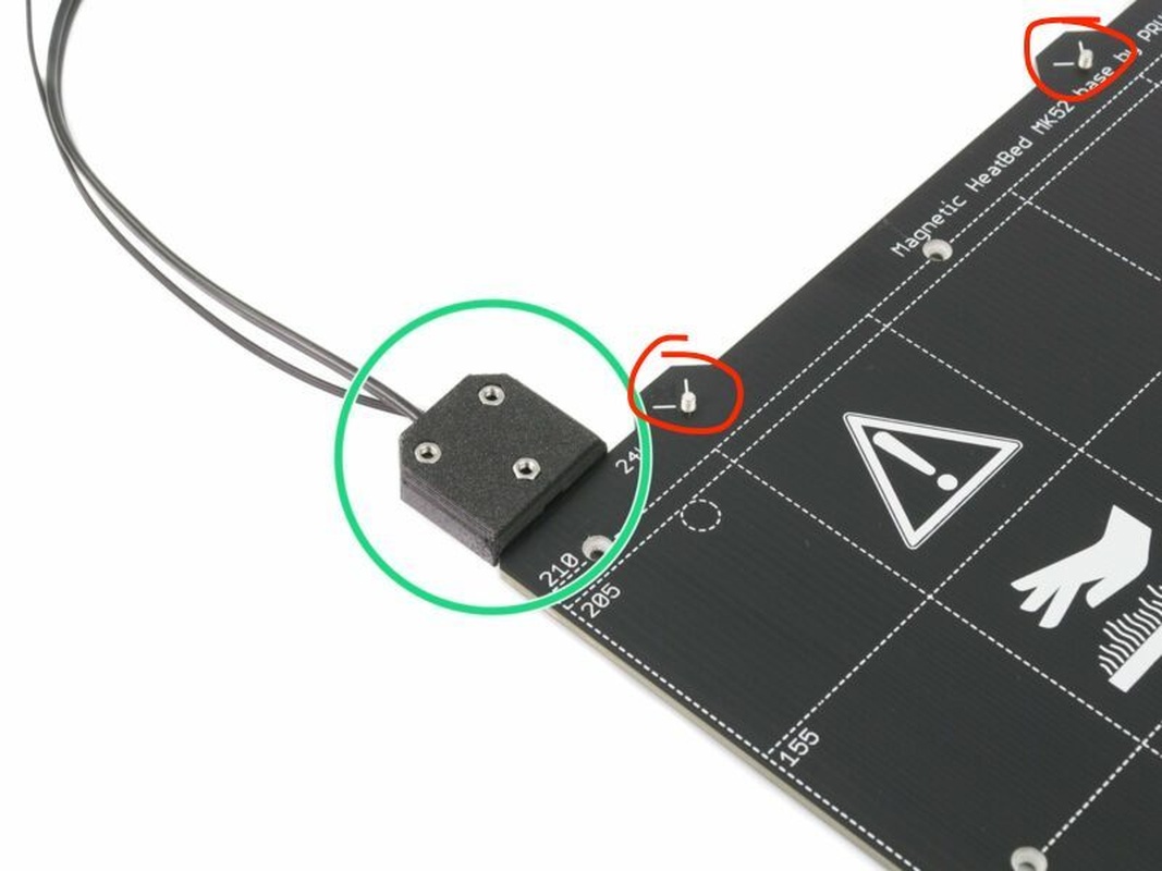

Een van mijn mk52 heatbeds heeft geen pinnen aan de achterkant om de flex plate tegen te houden als je deze er op legt. Hebben jullie een idee of deze dingen een naam hebben waar ik naar kan zoeken?
Ik kan er van onderen twee boutjes doorheen steken natuurlijk, maar die moet ik met een moertje o z'n plek houden wat ervoor zorgt dat de sheet niet perfect uitlijnt. Dat is in de praktijk niet daadwerkelijk een issue natuurlijk, maar diezelfde soort pinnen er in steken is wel netter :)
Afbeeldingslocatie: https://tweakers.net/i/9pxVCFRrmNtaDNzcGFFVEMF3x50=/full-fit-in/4920x3264/filters:max_bytes(3145728):no_upscale():strip_icc():fill(white):strip_exif()/f/image/1XbRrwRf08LasagPfUiyJJ5N.jpg?f=user_large
Het gaat om deze in het rood aangegeven pinnen, niet de groene cirkel (afbeelding komt uit de Prusa handleiding).

@Spike_wolf Is het een officiële prusa, of een kloon? De kloon die ik gekocht heb hebben veel weg van M3 blanks met een verzonken kop zonder schroefgat. Je zou een DIN 7991 schroef kunnen pakken. De mijne kwam beschadigd aan en ik heb een pinnetje moeten vastlijmen. Daarvoor moet je wel een soort lijm hebben dat minimaal 110°C aankan, anders kan je er geen ABS meer mee printen.
Als het een officiële Prusa is zou ik gewoon contact opnemen met de support-afdeling om te kijken wat ze voor je kunnen doen.

@ocf81 Het is een clone, dus via Prusa gaat hem niet worden.
Het zijn 3mm gaten, dus een M3 boutje er in lijmen is wel een optie misschien.
