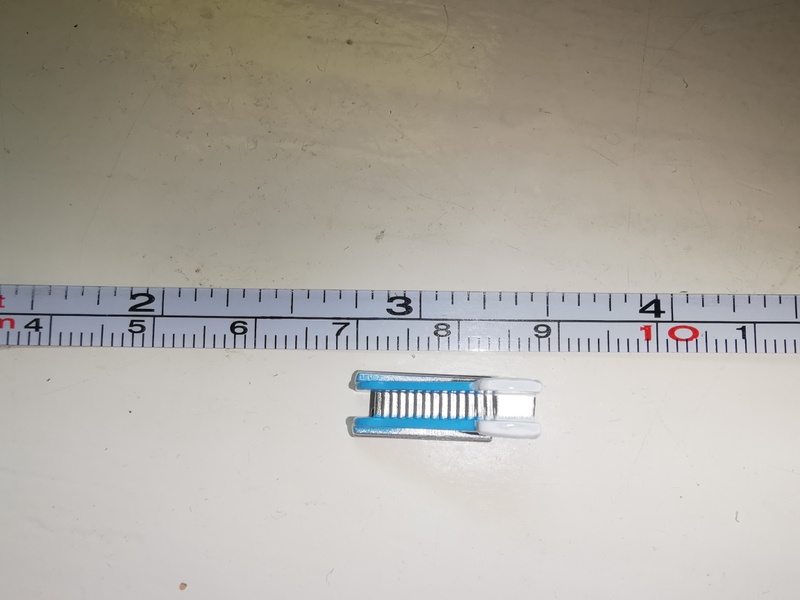

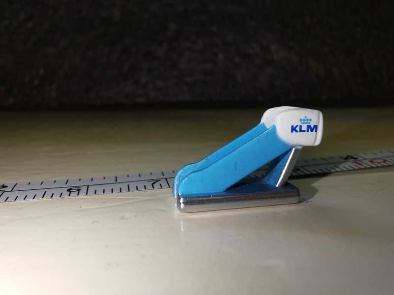

Dag allen,
Ik heb me de laatste tijd wat ingelezen in het 3D printen, maar heb nog niet echt een antwoord gevonden op mijn vraag: ik werk als architect en moet vrij regelmatig grote modellen maken. Nu gebruiken we daar piepschuim voor die we in de juiste vorm snijden.
3D printen zou een gebruiksvriendelijker alternatief KUNNEN zijn. Het betreft het printen van eenvoudige basisvormen. Heeft iemand hier ervaring mee ook qua uiterlijk? Een advies m.b.t. het juiste type printer etc. Soms moeten er bijvoorbeeld grotere maquettes gemaakt worden, maar waar ligt ergens de sweet spot tussen investering & de grootte van de printer?
Iemand met ervaring mag me graag de juiste richting uitwijzen :-)
Ik voeg nog een voorbeeld toe van zulke maquettes...
Afbeeldingslocatie: https://tweakers.net/i/wqQ8-92TdYMDs46kjzN8S1aRckY=/800x/filters:strip_icc():strip_exif()/f/image/dewySeYNz6Q7En2qzoVNQYol.jpg?f=fotoalbum_large

Ik vermoed dat 3D printen daar niet echt snel genoeg voor is. Als je een dergelijk model zou moeten printen ben je zo een week non stop aan het printen. (als het niet langer is)
Ik zou het eerder zoeken in een lasersnijder en dan van plaatmateriaal de wanden van de objecten uitsnijden. Daarna deze in elkaar zetten. Het snelste is waarschijnlijk hotglue.

Een 3D printer lijkt me inderdaad helemaal niet effectief en veel te traag.
Wat misschien wel zou kunnen is als je een hele grote nozzle hebt (1.2mm ofzo)
V&A: 3D Print Service + \\ Industrieel Product Ontwerpen
@klaasiek Zoals anderen aangeven is printen niet heel snel voor dit soort dingen.
Tegelijkertijd als je alles hol print en met grote laagdikten zou het nog best mee kunnen vallen (nog steeds wel dagwerk)
Ik zag een tijdje geleden wel een DIY machine om automatisch piepschuim mee te snijden, misschien is dat iets voor jouw doeleinde?

Als je gebruiksvriendelijk wil zou je kunnen kijken naar de blackbelt printer, deze print op een transportband en daarmee kan je dus een hele serie aan kleine dingen in de queu zetten die dan automatisch worden geprint. https://blackbelt-3d.com/
Maar inderdaad printen is niet het snelste process, laser snijden of iets uit schuim is mogelijk wel handiger, maar niet vol automatisch.

Hm, interessante discussie. Ik dacht dat dit ondertussen wel kon. Die Blackbelt wil ik wel even onderzoeken, maar ik vrees dat die erg duur zal zijn. 's Nachts printen is op zich ook geen probleem, maar een week kunnen we wel niet wachten ;-)
Het nadeel van lasersnijden zijn de lelijke randjes. De foam cutter ziet er dan weer erg complex uit om simpele vormen uit te krijgen :D

Die foamcutter is eigenlijk een versimpelde carthesian 3Dprinter.. :)

Die blackbelt is wel een leuk principe maar ik ga er eigenlijk vanuit dat het daarmee niet mogelijk is een dag te printen zonder problemen. Zo'n band brengt weer wat extra variabelen met zich mee en normale 3D printers hebben maar een succes rate van 95% ofzo.

@klaasiek Hoeveel geld mag het kosten en over welke schaal hebben we het precies? Moet de hele maquette in één keer uit de printer rollen of kan je het ook delen? Zo, ja, kan je de delen dan zo opdelen dat ze binnen het printvolume van bijv. een Prusa mini o.i.d. passen? Ik kan mij voorstellen dat je voor het terrein wellicht gebruik maakt van piepschuim of hout dat je met de hand of met een CNC machine in vorm brengt en dat je dan de gebouwen print. Bepaalde problemen zijn wel op te lossen door het te paralleliseren. Je kan natuurlijk ook 10 of 20 printers naast elkaar zetten en die een nachtje aan het werk zetten. Dat kost natuurlijk wel meer, maar wellicht kan het uit? Tevens is het wellicht ook een goed idee om niet alleen printen te overwegen, maar een combinatie van technieken die elkaar aanvullen.
Qua printers zijn er veel keuzes. Voor elke printer geldt dat je eerst goed moet worden in de kunst van het printen voor je er consistent goede resultaten uit kan krijgen. Voor sommige printers is dat een bijna onmogelijke opgave, omdat ze simpelweg de kwaliteit missen om dat te doen zonder aanpassingen. Als je erg hands-on bent ingesteld en zelf prutsen niet erg vindt kan je natuurlijk voor zelfbouw of budgetmerken zoals Creality gaan. Als je carefree wil printen zou ik voor een Prusa of Ultimaker o.i.d. gaan. Voor snelheid i.c.m. schaal is de CoreXY kinematiek interessant, maar er zijn niet veel printers met een CoreXY kinematiek welke van goede kwaliteit zijn die beschikbaar zijn als kant en klare printer. Prusa was begin dit jaar (voor COVID naar Europa kwam) wel bezig met een CoreXY met een bouwvolume van naar verluid 40x40x30cm, maar daar heb ik al een tijd niks meer over gehoord. Die beltprinter kan zeker wel een optie zijn denk ik.
Printen is eigenlijk alleen aan te raden voor dingen die niet op een andere manier met dezelfde kwaliteit kunnen worden gemaakt. Die boompjes kan je waarschijnlijk beter in bulk kopen, dat lijken mij meer standaarditems waar je wel een bakje van op voorraad kan aanhouden.
